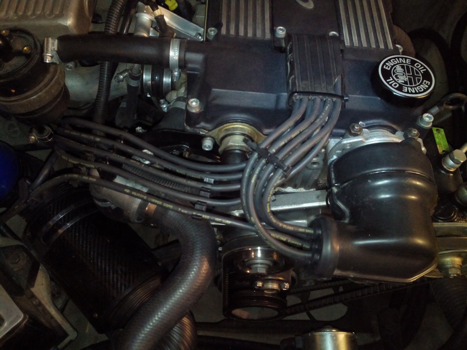

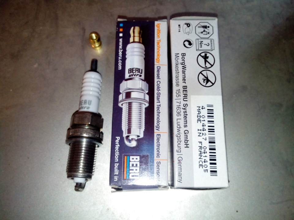

Пришли наконец правильные провода Marelli с сопротивлением, под тонкий наконечник свечи, и с уплотнителями крышек трамблера, долго и нудно их ставил, перекладывал, чтобы было красиво, и получилось, однако, прям TS- фен-шуй, кроме vag катушек) Пришлось поменять свечи, т.к. NGK были без съемного колпачка, сначала купил правильные олдскульные OEM свечи Champion, но они тоже оказались с нескручиваемым колпачком почему то (цуки), а вот beru оказались то что надо. Для знатоков — на Lodge даже не смотрел, слишком много их хотят, да и в России их нет, а из за бугра заказывать свечи по 10евро за штуку это уже ненормально, имхо). Ну и мелочь — штекер датчика тормозов был совсем уставший, на радиорынке нашел "маму" круглую в оплетке-корпусе и засунул их в резинку штекера датчика торм жидкости от Ваз, получилось аккуратней заводских штырьков.
П.С. Теперь бы крышечку проводов найти(

А зачем именно со скручивающимися наконечниками?
Кстати Denso я брал себе, они тоже со скручивающимися)))
заводские провода идут под тонкий наконечник, на обычный не одеватся
А я купил свечи, оп наконечник открутился, я было уж испугался что подделка)) \думал, наверное что бы сэкономить наконечники такие а внутри другое)))), потом посмотрел да вроде у всех такие наконечники на этих свечах значит так надо)))) И забыл про это дело, тут ты мне напомнил и я решил все же узнать)))
