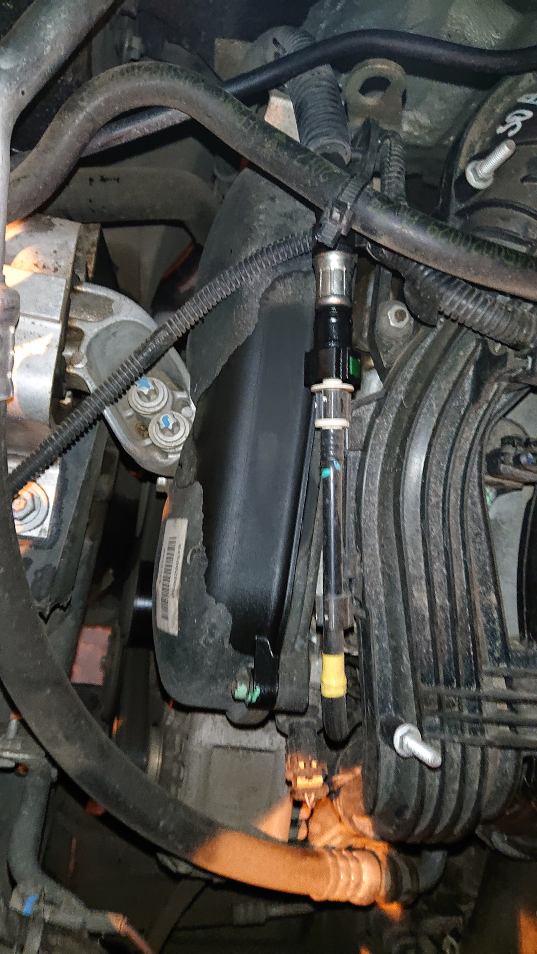

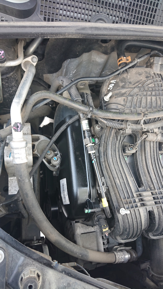

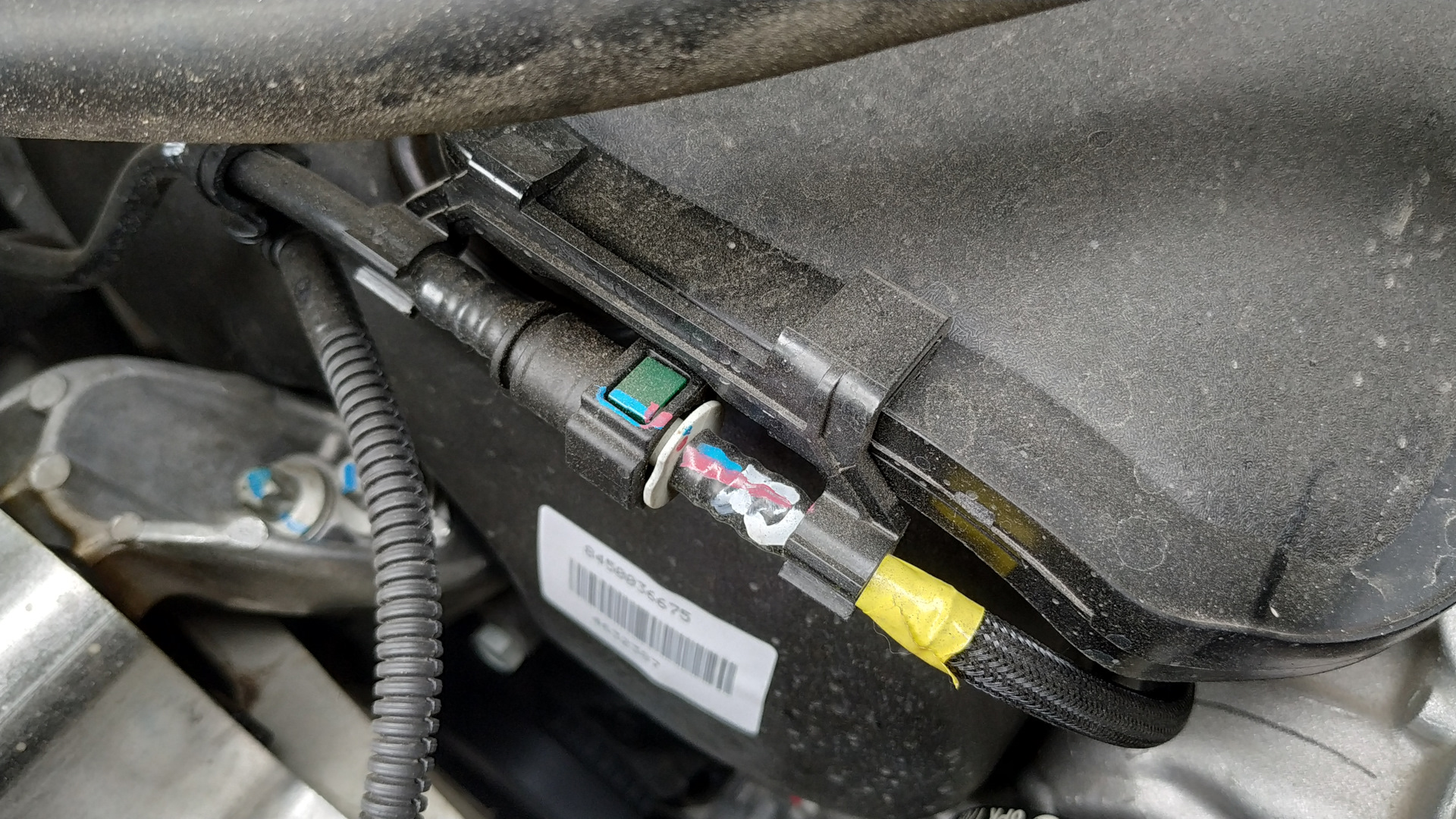

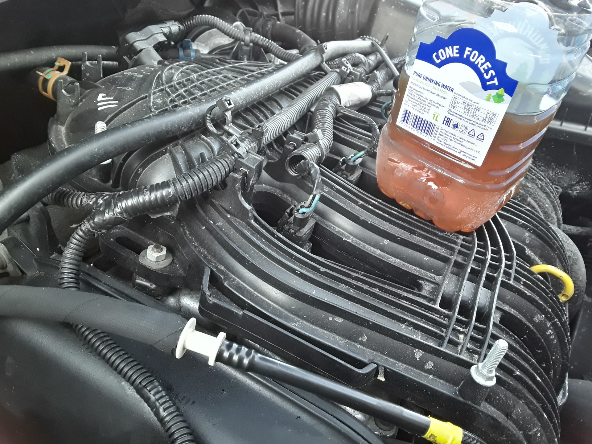

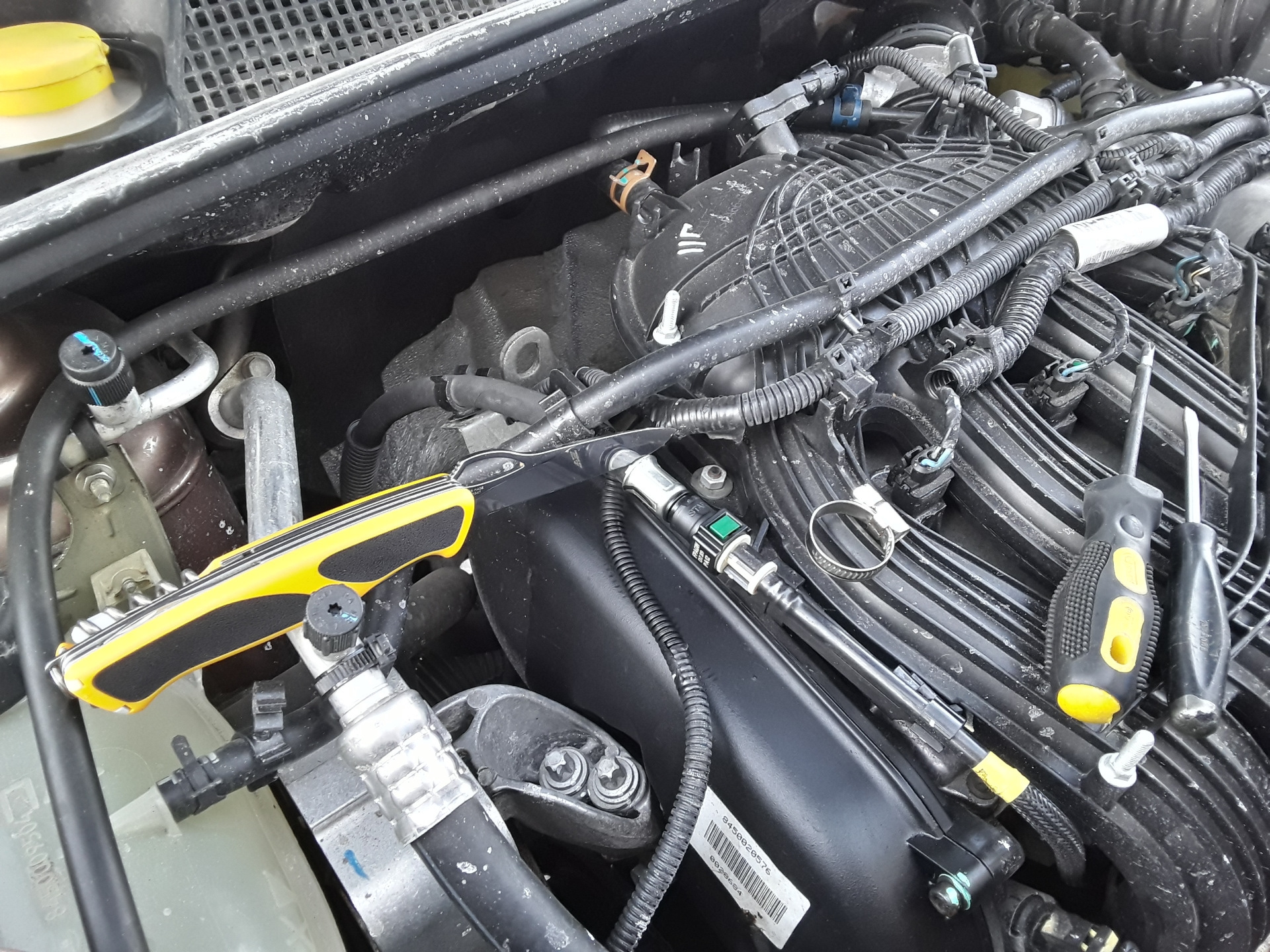

Пост злости и нетерпимости к такой безалаберности АвтоВАЗа! -23°С, решил отогреть застывший бачок омывайки, налил горячего чистого спирта, согретого на водяной бане и потом дополнительно сунул нагреватель в бачок. За всеми этими манипуляциями обратил внимание, что на кожухе ГРМ подозрительно чисто, а сбоку видны подтёки. Ахренеть — подумал я… И ведь читал ранее о таком не раз уже, люди в своих блогах отмечали такие протечки с осени ещё и при положительных температурах. Смотрел у себя, было все в порядке. И тут на меня нашла ярость. Какого хера?! АвтоВАЗ! Твоюжб!
ВАЗ! Ты держишь целый маркетинговый отдел, что делают эти бездельники? Они ежедневно мониторят форумы и все отзывы об авто и проблемы протечек бензина постоянно то тут, то там вылезают, уже сгорело несколько авто, правда по другой причине — перетирание все того же шланга рядом с быстросьёмным соединением, которое не держит мороз и ссытся как после 3 литров пива. ДОКОЛЕ? Что сделает нормальный автопроизводитель если у него бензин в авто течет по всему мотору? Да как минимум устроит глобальный мировой отзыв всех выпущенных авто. Хорошо сидеть на дотациях, да? Жопой стул прижали и считаете как получить прибыль на сокращениях комплектаций и удорожании авто по 5-7 раз за год.
АвтоВАЗ! У ВАШИХ АВТО БЕНЗИН ТЕЧЕТ НА МОТОР С ТОПЛИВОПРОВОДОВ! ВЫ СОБИРАЕТЕСЬ ЧТО-ТО ПРЕДПРИНИМАТЬ ИЛИ НЕТ?
🤦🤦🤦 ЗЛА НЕ ХВАТАЕТ НА ВАС! 🤬🤬🤬
Видео:

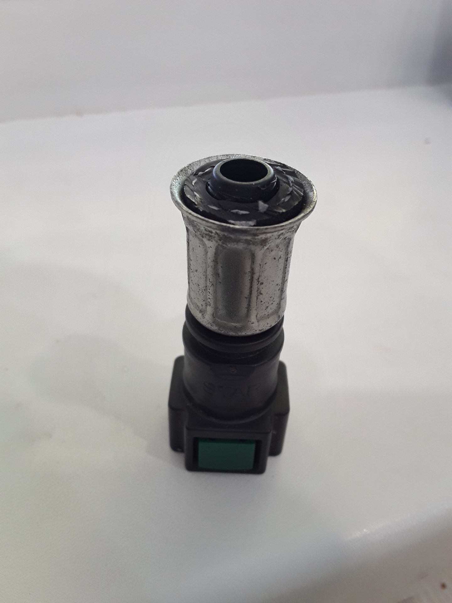

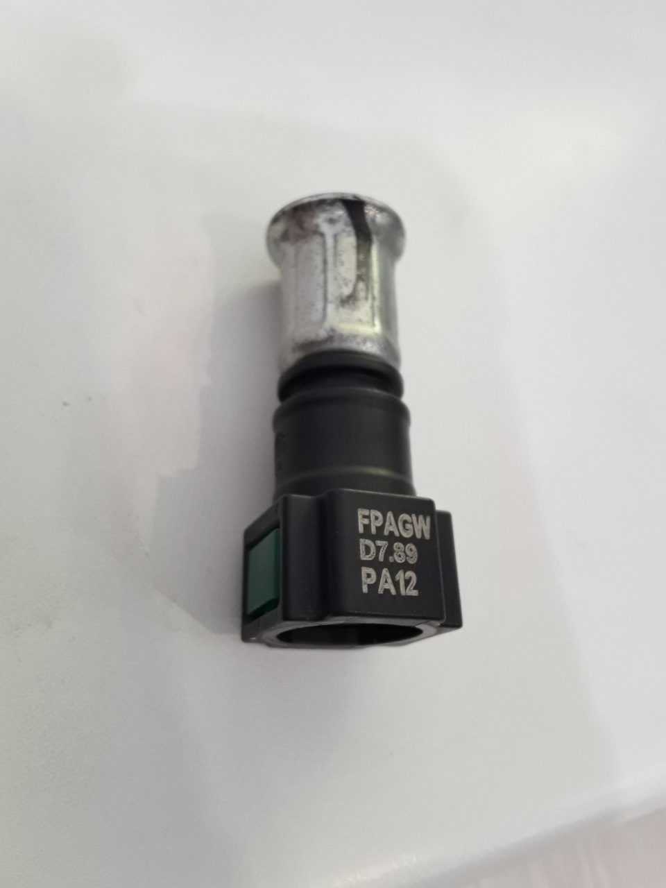

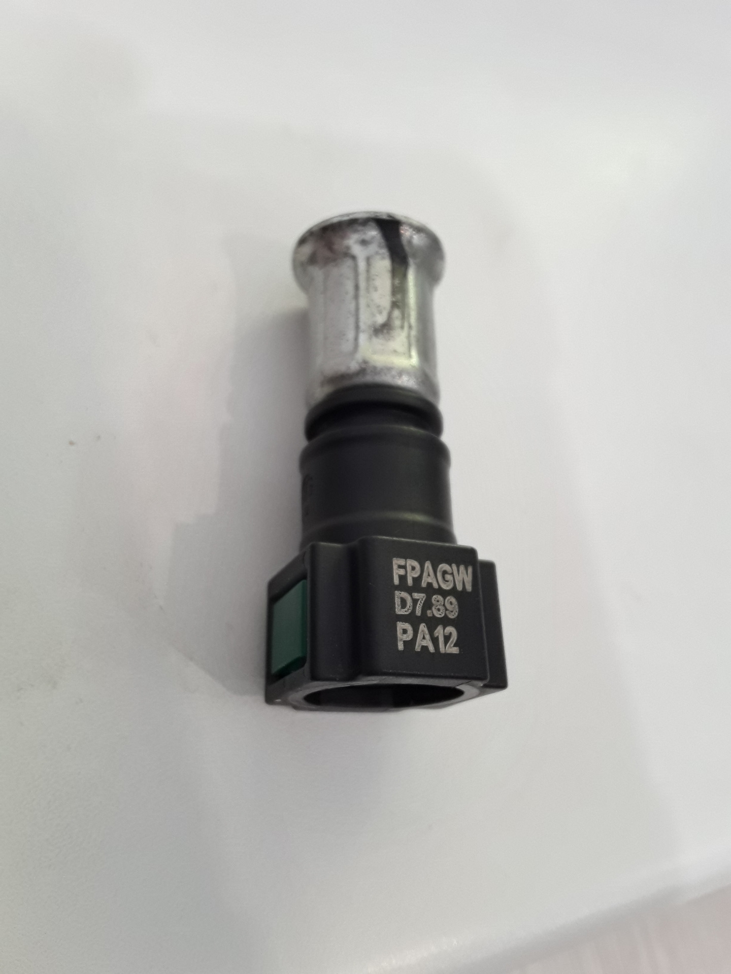

Пошел искать хомут. Отрезал это говносоединение. Натянуть шланг на штуцер не удалось, пришлось сделать ножом небольшую фасочку внутри, чтобы юбочка на штуцере оказалась внутри шланга. Но и это не сильно помогло. Капнул капельку масла на юбочку и наконец-то штанг натянулся! Как по маслу… При всех процедурах нужно отцепить все хомуты и фиксаторы, снять топливопровод с мотора, чтобы удобнее было толкать трубку на штуцер. Сил нужно много! Натянул, обжал хомутом, завел, погазовал, все в порядке. Больше не течет. Уффф!
АвтоВАЗ! К ВАМ ОБРАЩАЮСЬ! Кто был бы в ответе, если бы я сгорел на трассе в -25°С? Собираюсь ехать в Питер, 1500км. Страшно… Могут ли эти машины ездить безопасно… Очень вовремя заметил и устранил.
На всякий пожарный видео записал для ютуба. Очень весело проводить такте работы на морозе…
🔥🔥🔥Очень прошу распространить данный материал, чтобы люди не столкнулись с проблемами и сберегли свои машины. Особенно сейчас, в морозы. 🔥🔥🔥
Добавлено: не я первый, не я последний, лада онлайн давно уже трубит — xn--80aal0a.xn--80asehdb/…o-shlanga-lada-vesta.html
АвтоВАЗ считает допустимым не комментировать эти единичные случаи. Красссавчики! 🔥🔥🔥

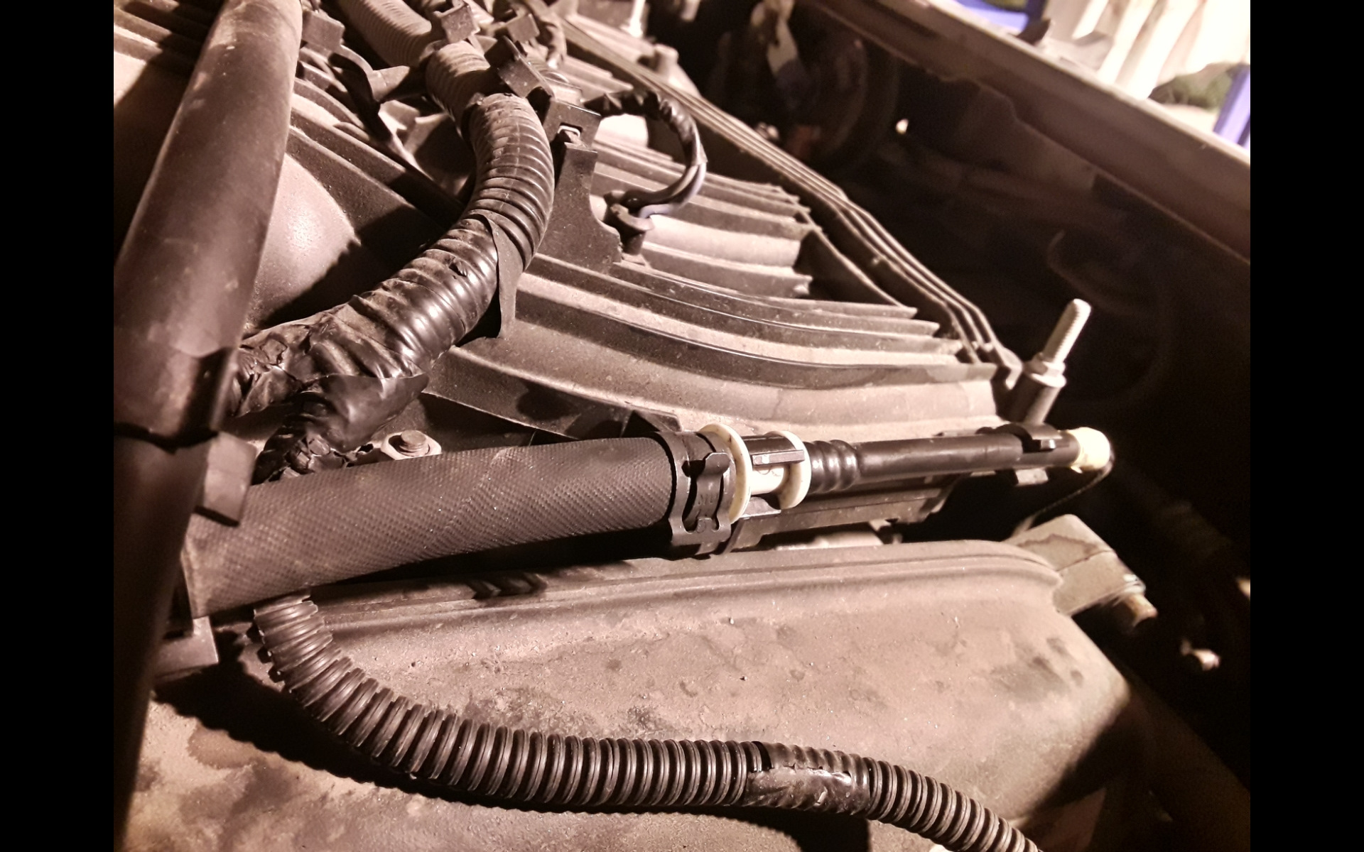

Переделал:
Комментарии 295

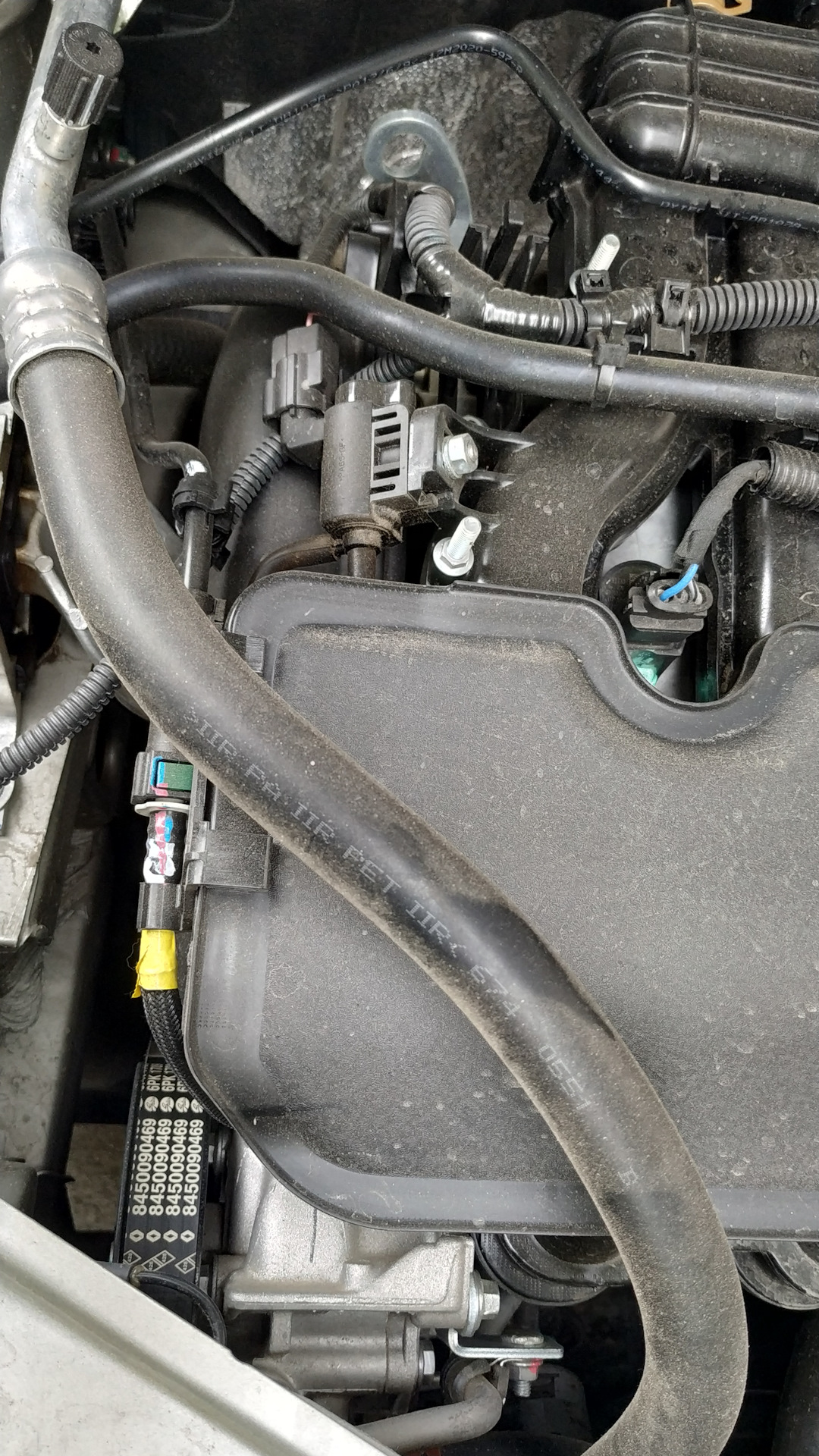

На ниве тоже текут быстросьемы, заменил на шланги на хомутах.Длинна самих трубок была недостаточной, все в натяг.Сначала притягивал стяжками, надоело заменил на шланги
Кольцо не проще в соединении поменять?
Не проще

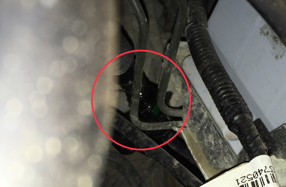

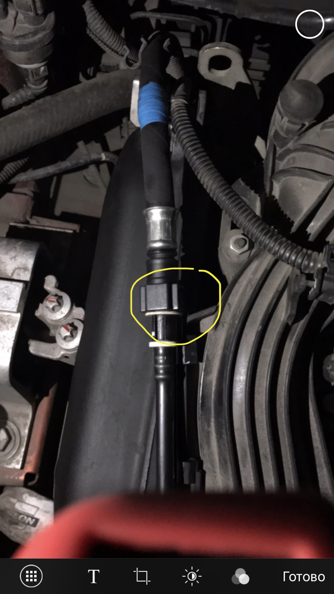

У меня на x rey cross текло не со штуцера а из под шланга это было той зимой в мороз с выше 20 градусов, провернул штуцер в шланге пол оборота и течь прекратилась, к стате соседу на весте кросс также сделал вот вторую зиму ездим нечего не течёт, у нас морозы уже до 32 доходили, может кому, тоже поможет.

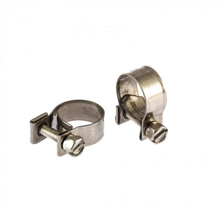

Добрый, хотя прошло много времени, а номер есть хомута пружинного?
Привет 🖐 уже не помню, но всегда выбираю отсюда:
normarus.ru/pruzhinnyj-homut-fbs.html
Измерь диаметр шланга и подбери хомут, возьми пару разных, а то и вовсе по 2-3 штуки каждого вида… я так и сделал. Лежат всегда почти под рукой на все случаи жизни
вот это я и хотел. спасибо

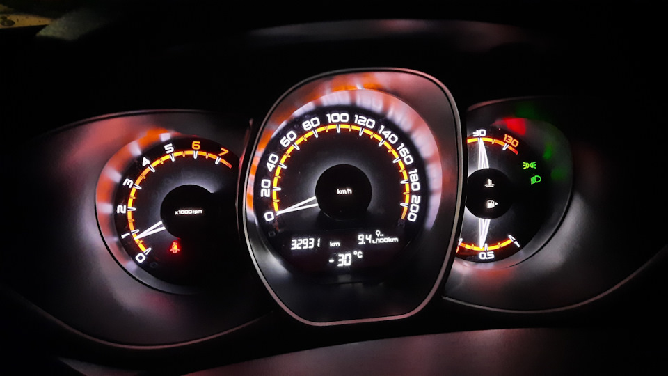

Такая же фигня сегодня вылезла. Ночью было -30. С утра завел. Пока тарахтела на холостом всё нормально было. Приехал на работу (км 15). Воняет бензином. Что такое?! Заглядываю под капот, а там подарок! Опять французы запихали свою говнодеталь в нашу машину! Только не учли, что у нас зимой холодно бывает. Будем лечить, благо это не двигло капиталить. Посмотрел у тестя на калине. Там старый восьмиклоп. Всё просто, накидная гайка и всё железное. На века! Зачем изобретать велосипед там, где это не требуется? Простите, накипело просто.

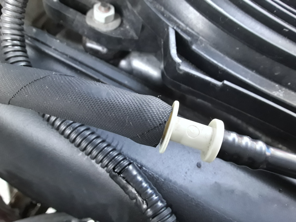

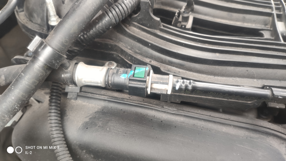

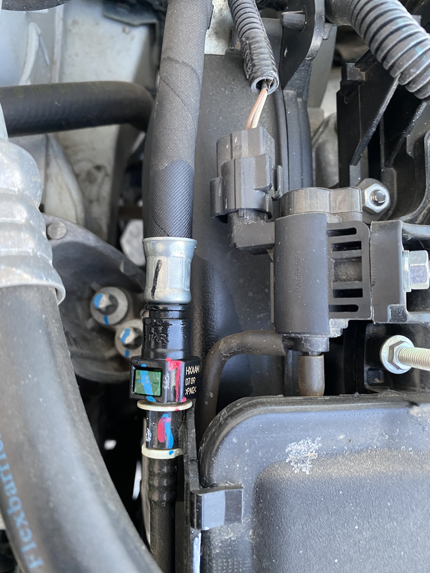

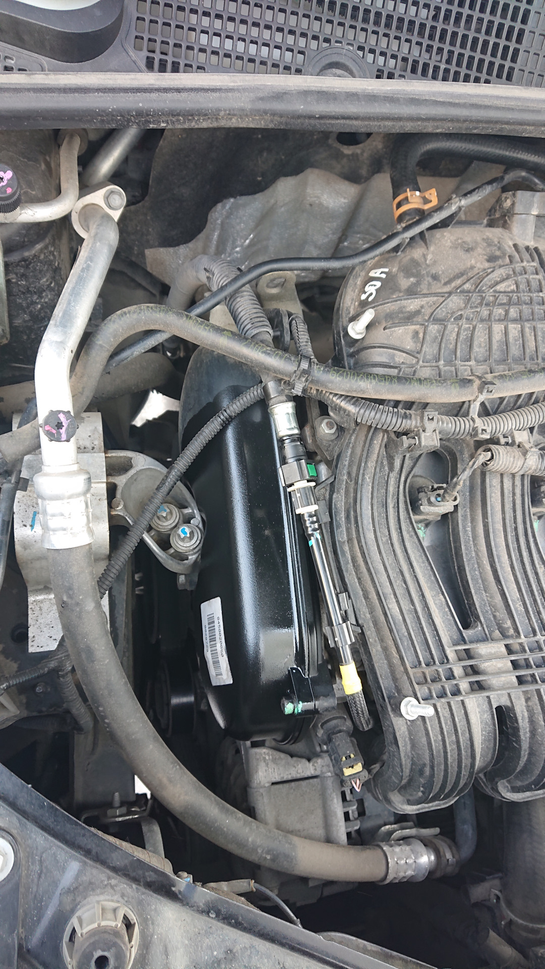

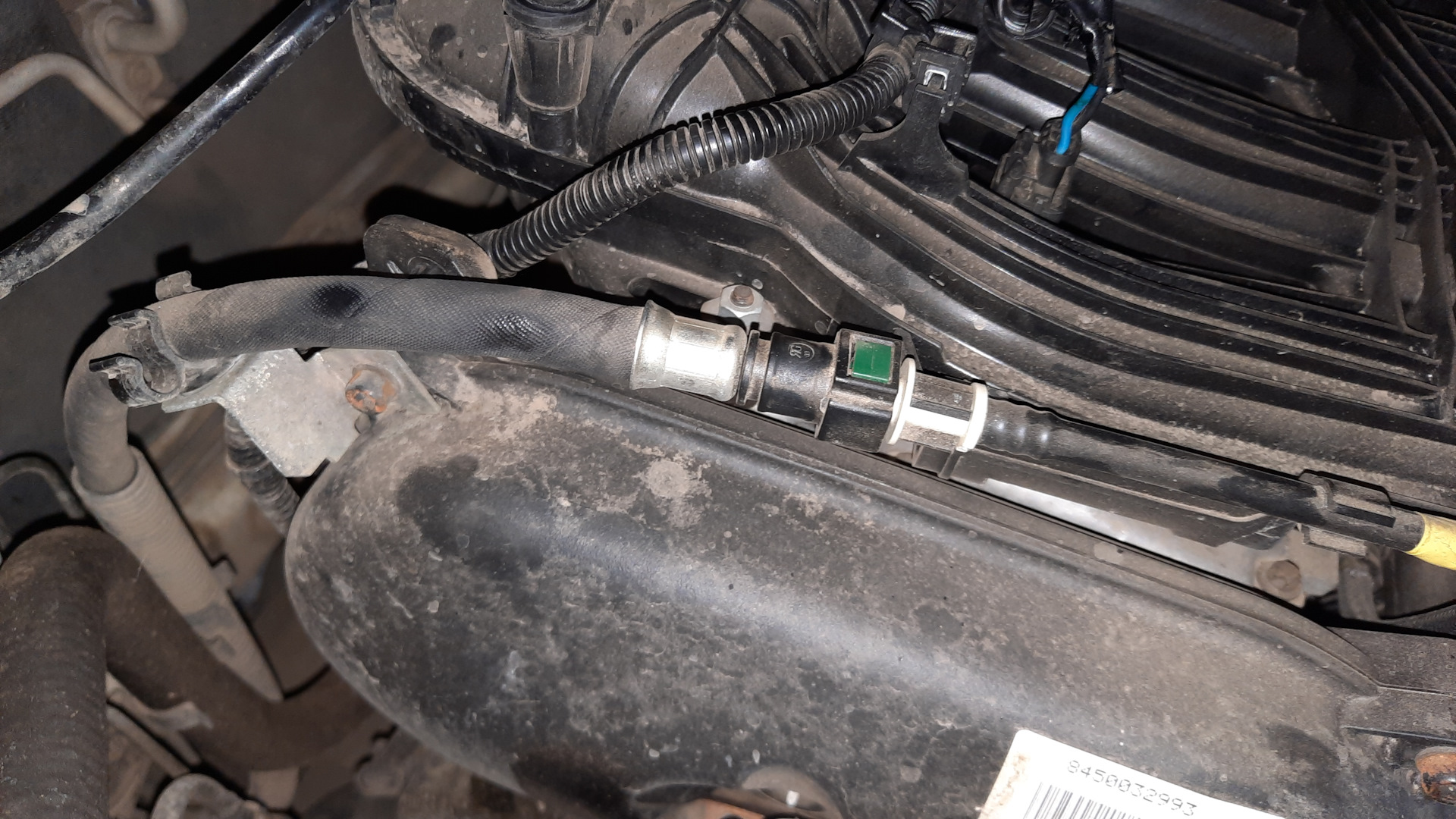

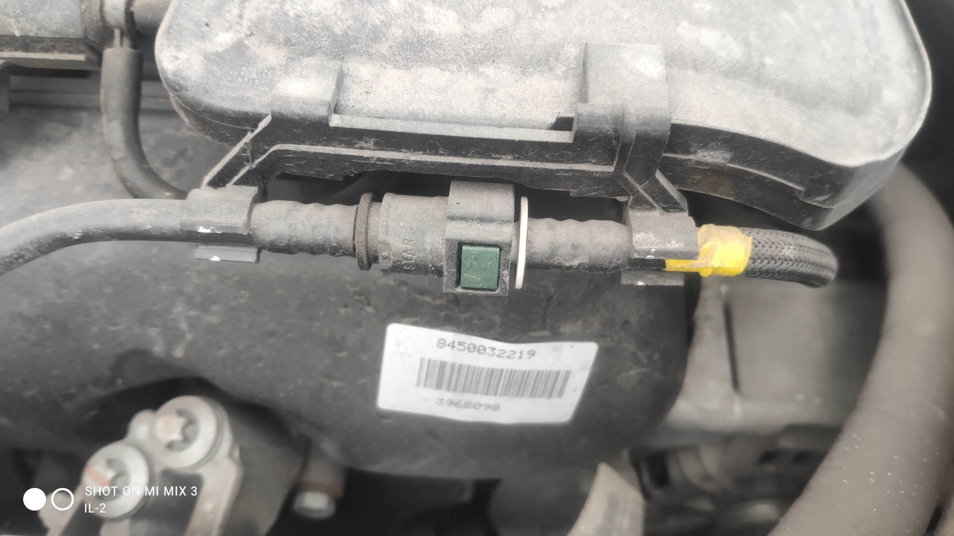

Там крепление резинового шланга такое, что он тянет вниз соединение выламывая, выгибая его. И это ссутся именно трубки с квадратной топливной рампой судя по наблюдениям, мне когда меняли рампу по гарантии, поменяли и подводящую трубку целиком. Видимо в этом накосячили не изменив крепления
Пойду до парковки дойду, посмотрю)
xrom-spb
У меня 21129 мотор. И тут всё вот так…
xrom-spb

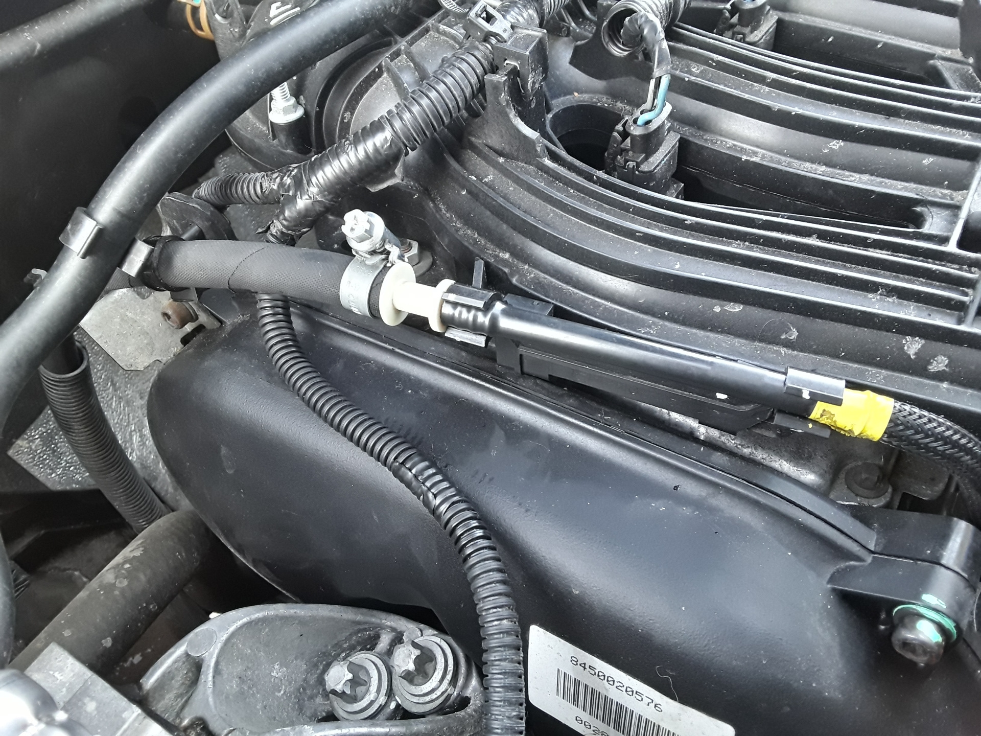

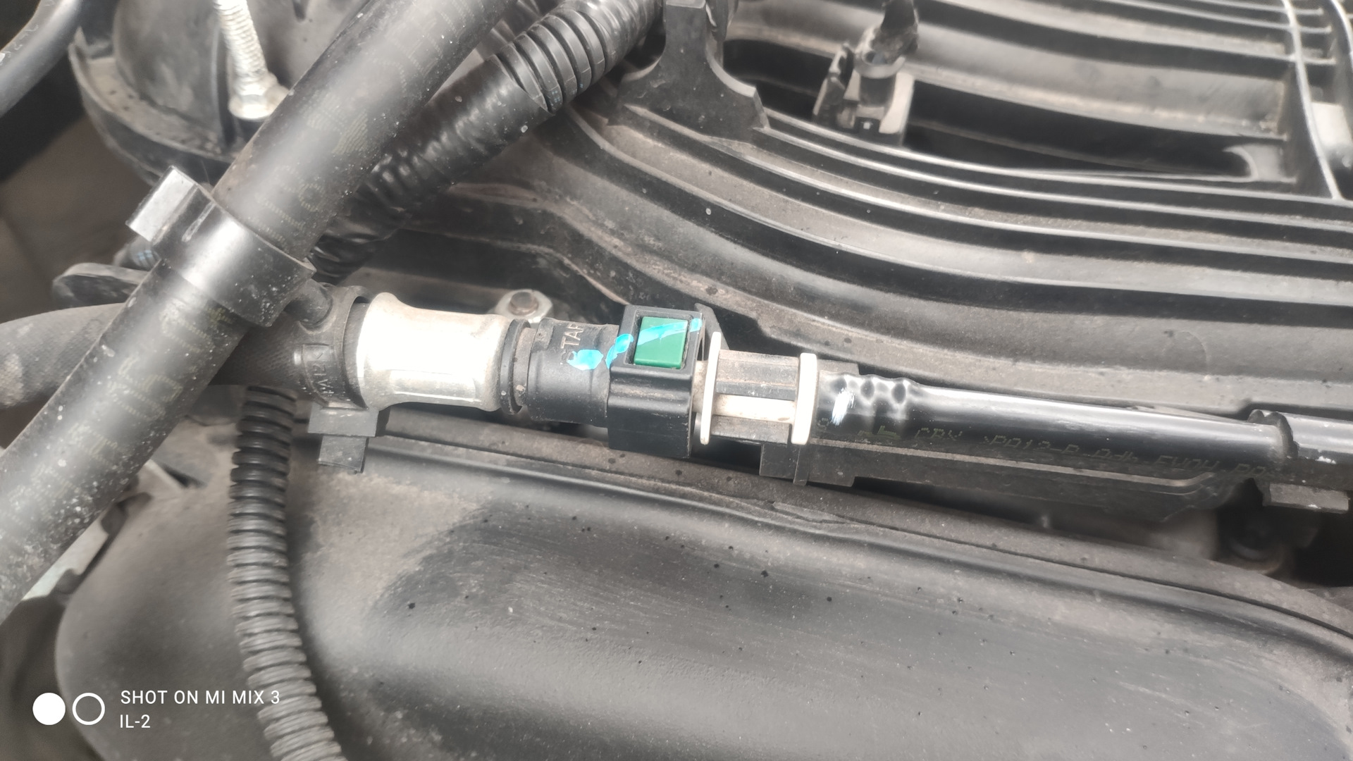

Вот поближе
Вот, аккуратная пластиковая легкая трубочка с фиксацией по обе стороны быстросьёма, а на 1.8 повесили тяжеленный толстый резиновый шланг, который выламывает разъём. Штатное крепление за обратку бачка ОЖ не поставили при замене рампы, это я уже потом сделал сам, но не очень помогает

ну тут смотря как он терся, товарищу на логан мастера газовики поставили ГБО и шланг кинули через подушку движки, за 1тыс км перетерло шланг почти до дыры. всего 1 тыс км . шланг плотный высокого давления без армирования судя по протертости.
Дело в том что топливный шланг и пистон жгута — они оба закреплены на ДВС, соответственно амплитуда их колебаний не должна сильно отличаться, а значит и интенсивность перетирания не может быть большая. А вот убогий разъём действительно мог бахнуть в любой момент.
Быстросъем отдельно купи и на хомут посади, зачем такой колхоз делать
Сделал хорошо и как должно быть и как на вагах делают. Красиво вот по вашему было сделано, что-то не очень хорошо получилось…
Обжато просто плохо было, вы хомутом пластиковую трубку зажали, думаю не очень надёжно будет
Трубка толстостенная с юбочкой равномерно обжата резиной. Уверяю вас, надежно. Не лопнет и не зассыт. Еле натянул, фиг сдернется.

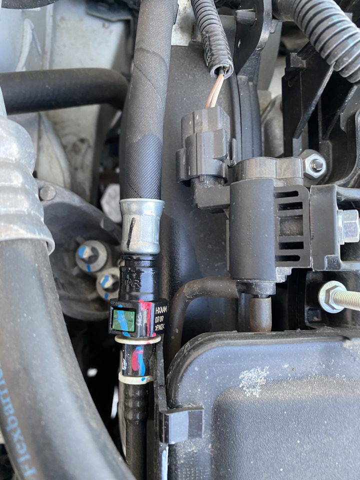

Всем сухих топливопроводов! Почитал коментарии, как видно на двс автора 1,8 у шланга металлическая заделка соединения. У меня 1,6 и заделка похожа на пластик (сухой). Интересно это от типа двс зависит или года выпуска. У меня двс 129 (1,6) август 2018. У кого что? Поделитесь пожалуйста.
Я там чуть выше фотки постил, веста 1.6 2018 года без металла, хрей 1.8 с металлом. Хотя я все равно не понимаю, на кой быстросъем на топливной трубке

Хомут другой поставь. Такой.
Согласен, пока воткнул что было под рукой, ехать нужно было. Сделаю потом по уму
Там кстати быстросьем можно железку распилить аккуратно и снять, останется полноценный штуцер под шланг, в самом быстросьем поменять внутри резиновое уплотнительное кольцо и он снова будет выполнять свои функции
Можно и аккуратнее, но не на морозе на ветру и не за пару часов до выезда в дальнюю дорогу. И алюминевую обжимку нужно было срезать конечно чтобы шланг не укорачивался. Буду потом делать по хорошему. Нахрен эти колечки.

Тоже бежал бенз 2 раза! Фишка отошла! Первый раз при сильном морозе (( второй раз при -23! Охереть! ОД заказали мне топливный шланг! Через 1,5-2 недели должны поменять! Ваще! Что за нафиг! Новая машина! Зла не хватает! Двигатель 1,8 спасибо тебя, мля!
Я полез смотреть у себя, а у меня там такой обжимки нет.
Владею Вестой и Грантой, на Весте 1.6 все сухо, на Гранте потек разъем, мороз -29 (фото не сегодняшнее, но суть абсолютно одинаковая)
xrom-spb
Лада онлайн отмечает, что на 1.8, но быстросъёмы то одинаковые, к тому же у некоторых течет из под обжимки как я понимаю. Короче я х.з. проверить нужно всем с огнетушителем наготове!
Вчера посмотрел у себя. Я даже такого патрубка не нашел, как то всё по другому у меня. Подтёков или сырости не увидел нигде!
отзывная компания была, на перенос шланга с одного место на другое.
Так как эту х…, Сделали так и побежал, быстро съёмник.

Добавлю: там резиновый шланг- вижу закреплён в пластиковой вилке-кронштейне. Вот его-бы сделать неподвижным в этом месте. Тогда вибронагрузка с вашего ненадёжного соединения (вдобавок на пластиковом штуцере, который и хрупче в холод) снимется. Мне странно, что раньше разрабы были умнее. Думаю экономить научились у лягушатников.
Таких соединений с времён 2110 куча. Все топливопроводы, абсорбер на быстросьёмах сделаны.
У меня к слову за 300 т.км. разьёмы все целы. Тут дело думаю в вибрации, она и сьёла резинку. Её кстати можно заменить. Там кольцо резиновое старое снять тонкой отвёрткой или пинцетом, а новое- можно вытянуть с такого быстросьёма. Они отдельно продаются. В данном случае надо с обоих сторон от места соединения- закрепить топливопровод, чтобы вибрация не передавалась на разьёмное соединение.
в калине 1 такие соединения есть на бензобаке и топливном фильтре(меняли кстати по гарантии)

Там все как положено, металлическая гайка, он же штуцер, затянул и забыл. А тут они засунули свое тупое рыло и "модернизировали".
Там есть и такое соединение, но про проблемы с ним никто не слышал.
На 1,6 такое возможно?
Нет
Че эт нет, когда там такой же быстросъем?
Ну ещё не одна 1.6 не облилась бензином. Да и выглядит он чуть по другому на сколько помню
я ж пойду и посмотрю!))
Upd: посмотрел у коллеги на 1.6 — стоит быстросъем, но без металлической части
Закреплен правильно, нет вибрации соединения, резинка целее видимо. Возможно потечет позже просто, к следующей зиме
А у 1.8 металлическая часть присутствует
Автор то пишет, что течет именно с быстросъема а не с обжимки.

Ну на вместимость в бак это скорей всего не сказывалось, скорей на расход.
Расход считается по форсункам, а то что течет мимо форсунок — не учтено. Вот и получается по БК один объем, а на заправке другой.
А как расход по форсункам отражается на показаниях поплавка в баке, с которого снимается величина горючего в баке?
В том то и проблема. Что это ни как не связано. БК считает расход по форсункам и работе двигателя, а уровень топлива это всего лишь индикатор с лампочкой, который показывает сколько примерно топлива в баке.
И если есть неучтенные утечки топлива, то на заправке можно ох…ть от "недолива" или аппетита машинки. Ну это если топлива "течет" на дорогу, а если на катколлектор?
Элементарный пример: при заправке до полного бака у меня на индикаторе полный бак ещё километров 80-100, а это до 10 литров топлива. А БК уже считает расход.
Да я не оспариваю про перерасход при утечки. Я про удивление во время заправки. На приборке показания уровня и примерно всегда известно сколько бензина. Как можно удивится, заправляя? Удивиться можно тому, что бензин быстрее расчетного заканчивается(при утечке/перерасходе). Насчет того, что показания полного бака остаются на 80-100 км. С завода приходила бумага, что в сухой бак под горловину входит 66 литров. Т/е ваши 80-100 км берутся не из бака, а из подающей в бак арматуры, система поплавка не может учесть топливо в подающей трубе. Вот у меня сейчас в ММС есть программа VestaXR, при заезде на АЗС она показала наличие 32 литра, оплатил 20 литров и они вошли нормально. Удивится при заправки можно в трех случаях, неисправен узел поплавка, некорректная настройка колонки, утрамбовывание топлива владельцем. А чтобы знать нормальность показания уровня топлива, я заправляю бак до полного, этим сверяется мое понимание показаний и действительность. Еще фактор ошибки понимания показаний, перед заправкой прямоугольник погас, или давненько и возможно уже на грани погашения следующего прямоугольника. А это в районе 7 литров.

Кстати у себя посмотрел вроде не текло, но при внимательном рассмотрении заметил запотевание в районе заделки белого пластикового штуцера в пластиковую трубку. Вечером будет запись в БЖ.
Вот теперь будет проблема не масло с ОЖ смотреть, а этот штуцер. Внимательно осмотрел, если бы было, то след в пыли должен отпечататься. Теперь и прикасаться страшновато, вдруг нарушится. Не было печали.

На приборе у меня тоже было, вовремя заметил, и поменял. А то… Ж полное было бы
