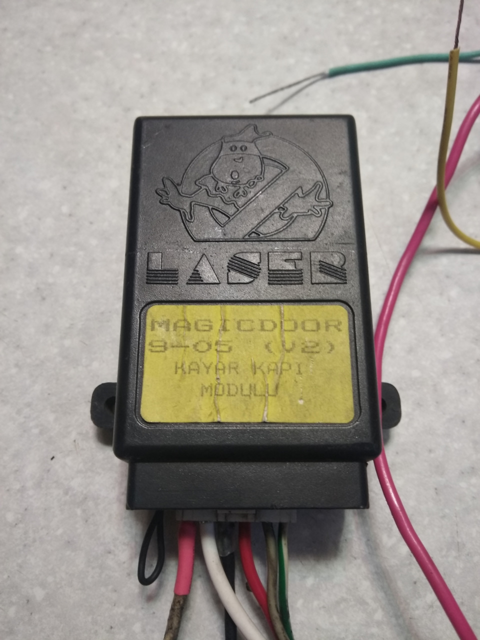

В чувашине стоит сдвижная дверь с одномоторным электроприводом. Моторчик BOCSH, а вот модуль управления этой приблудой, турецкий Magicdoor S-05 (v2). Информации в интернете по нему практически нет, по этому решил поделиться с теми, кто столкнется с этим пресловутым блоком.
От производителя этот блок идёт с пультом. В моем случае, этого пульта не было. Инструкции по привязке нового пульта я не нашел, по этому решил выпаять из блока платку с дистанционным управлением. Смысл этого действия в том, что эта платка в режиме ожидания жрет аж 0,3W. Не сильно критично, но зачем? Сам блок после выпаивания платы стал потреблять 0,05W. Так что, для экономии, его можно на клемму +30 посадить. И пользоваться дверью только во время вставленного и повернутого ключа зажигания.
Логика работы этого устройства достаточно простая. При подаче плюса на сигнальный провод блок в течении 5-7 секунд подаёт напряжение на моторчик. При этом он подаёт мерзкие пищащие звуки. При подаче напряжения на второй сигнальный провод, меняется полярность на выводах моторчика и он крутится в обратную сторону.
Схему подключения и фото компонентов привожу на фото для информации.
Я же обновил провода, поставил другую клавишу управления и воткнул блок назад под торпеду.
Если есть инструкция по привязке пульта, скиньте. Буду очень благодарен.

у меня получилось так-подал 12в на предпоследний контакт (который на рисунке не используется)раздался звуковой сигнал после чего нажал на брелок коротко
Оиключить ЭБУ, включить, нажать на кнопку брелка и держать до звукового сигнал, срабатывания двери, или любого другого "шевеления" (секунд 10-15)
Эта схема привязки, по идее, для всех подобных болоков, коих великое множество и цена которым в базарный день 150 рублей, но барыги хотят за них аж до 3.5 тыс.
Другой вопрос… Как его отвязать!
Надо очистить память устройства от привязаных пультов, а как это сделать не знаю.
Я пробовал подобным образом привязывать, но не держал кнопку 15 секунд. Спасибо, проверю. А по отвязке, возможно, петлю надо резать.
Не все пульты привязываются.
Два китайских брелка у меня привязались, а предложенный коллегой брелок от ворот не захотел. :/

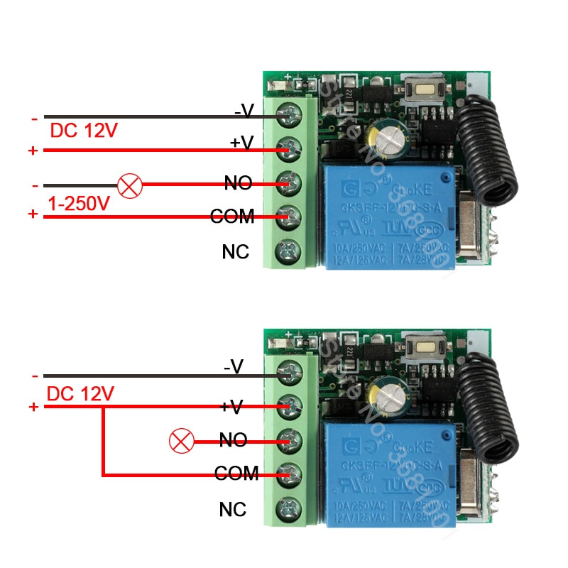

Самый простой вариант — заказать управляемую релюшку с брелками и и запаралелить ее с кнопкой.
