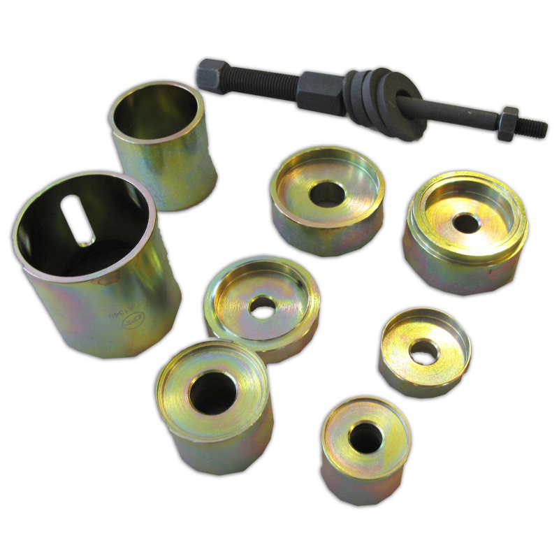

сами сайленты перепрессовывались официалами спец.приблудой. я дышал им в спину.
Приблудой? Что то типо этой?
нет, там сложнее. она центрирует сайлент и выставляет ухо. потом под пресс.
MAVRIKOS
вот на эту чем-то похоже: www.piterinstrument.ru/shop/UID_21096.html
но потом не болтом затяжка, а прессом.
Нормально так…20 косых за то, чтоб только сайленты продольных прессовать))
