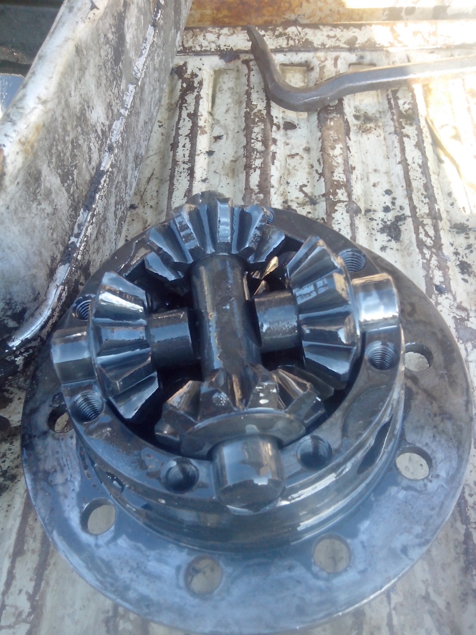

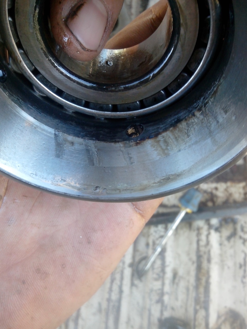

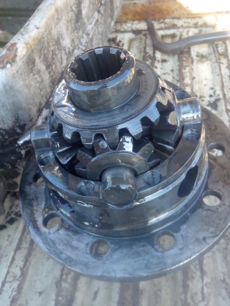

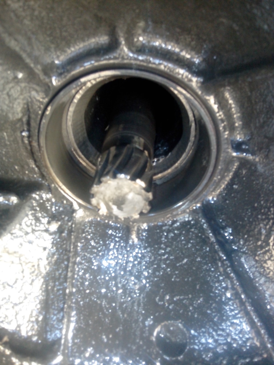

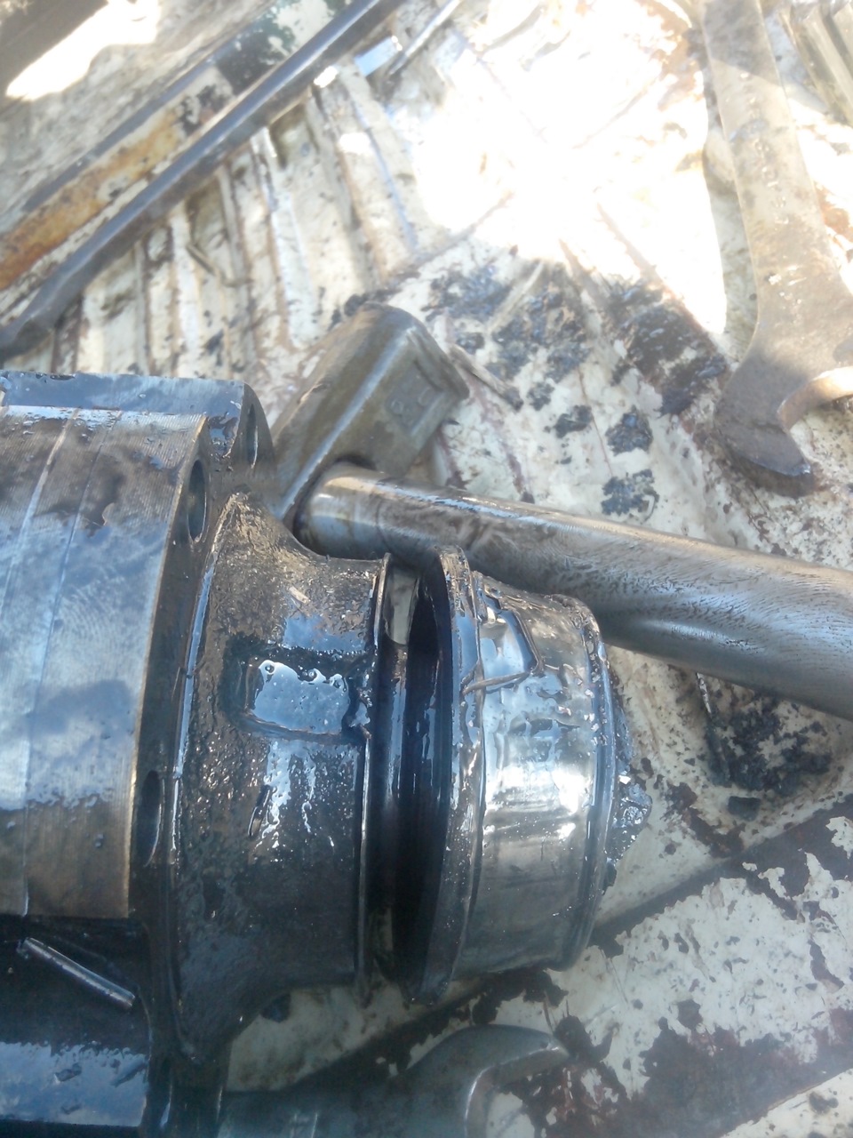

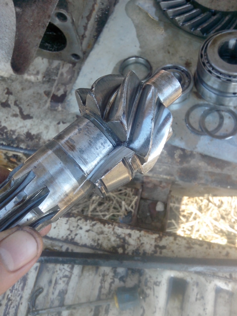

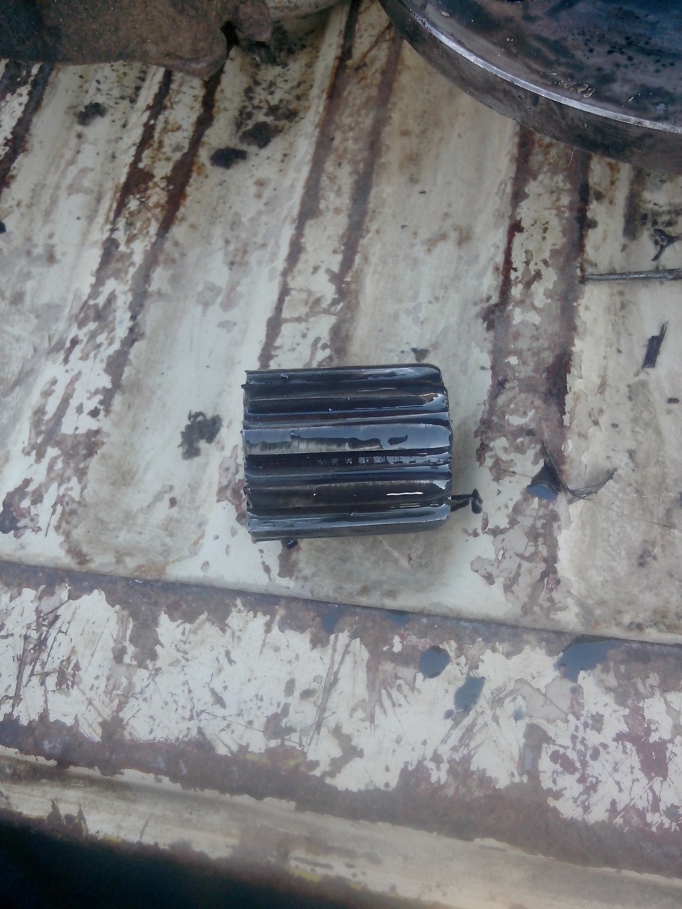

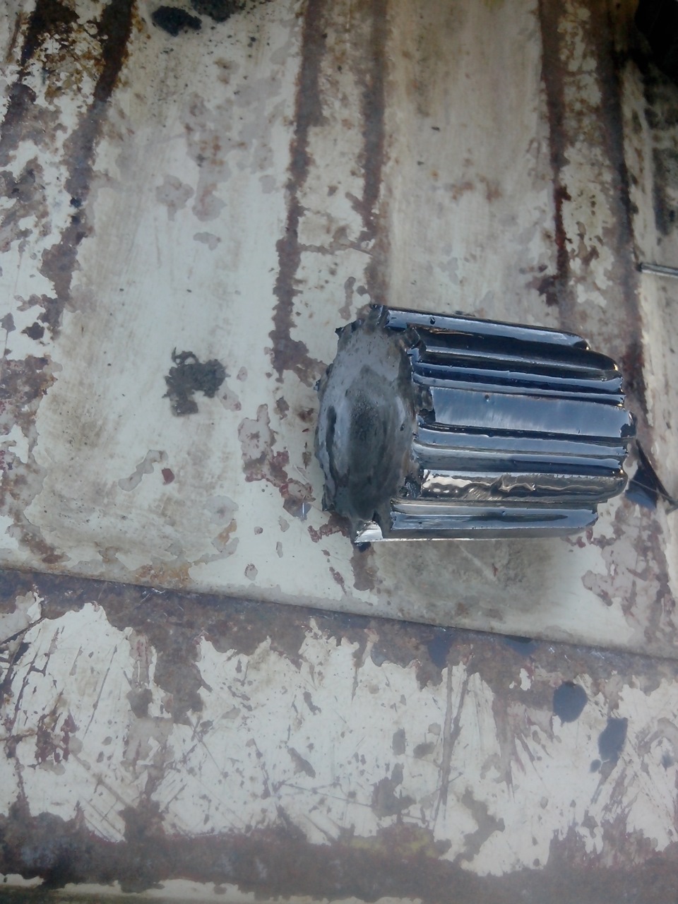

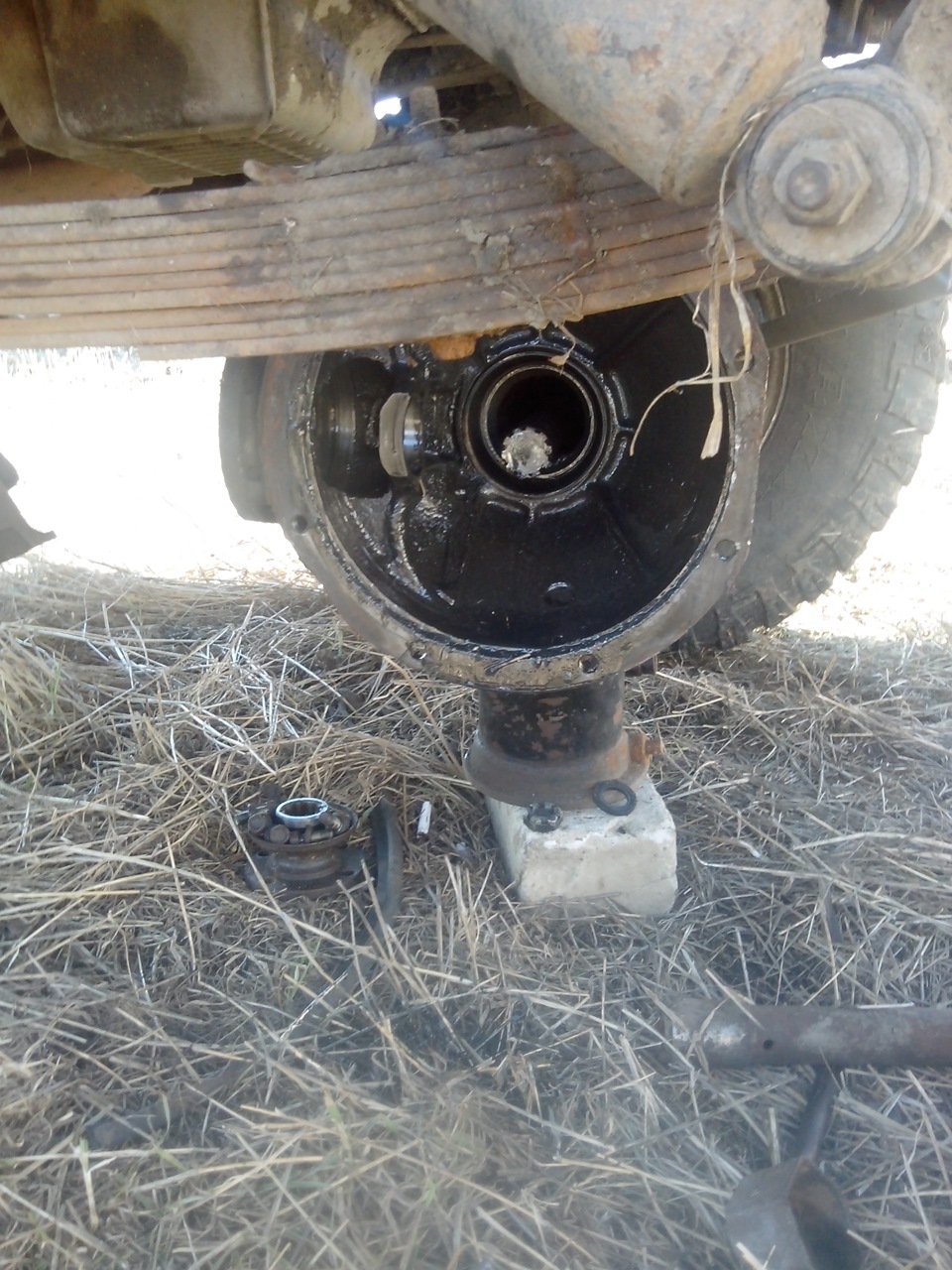

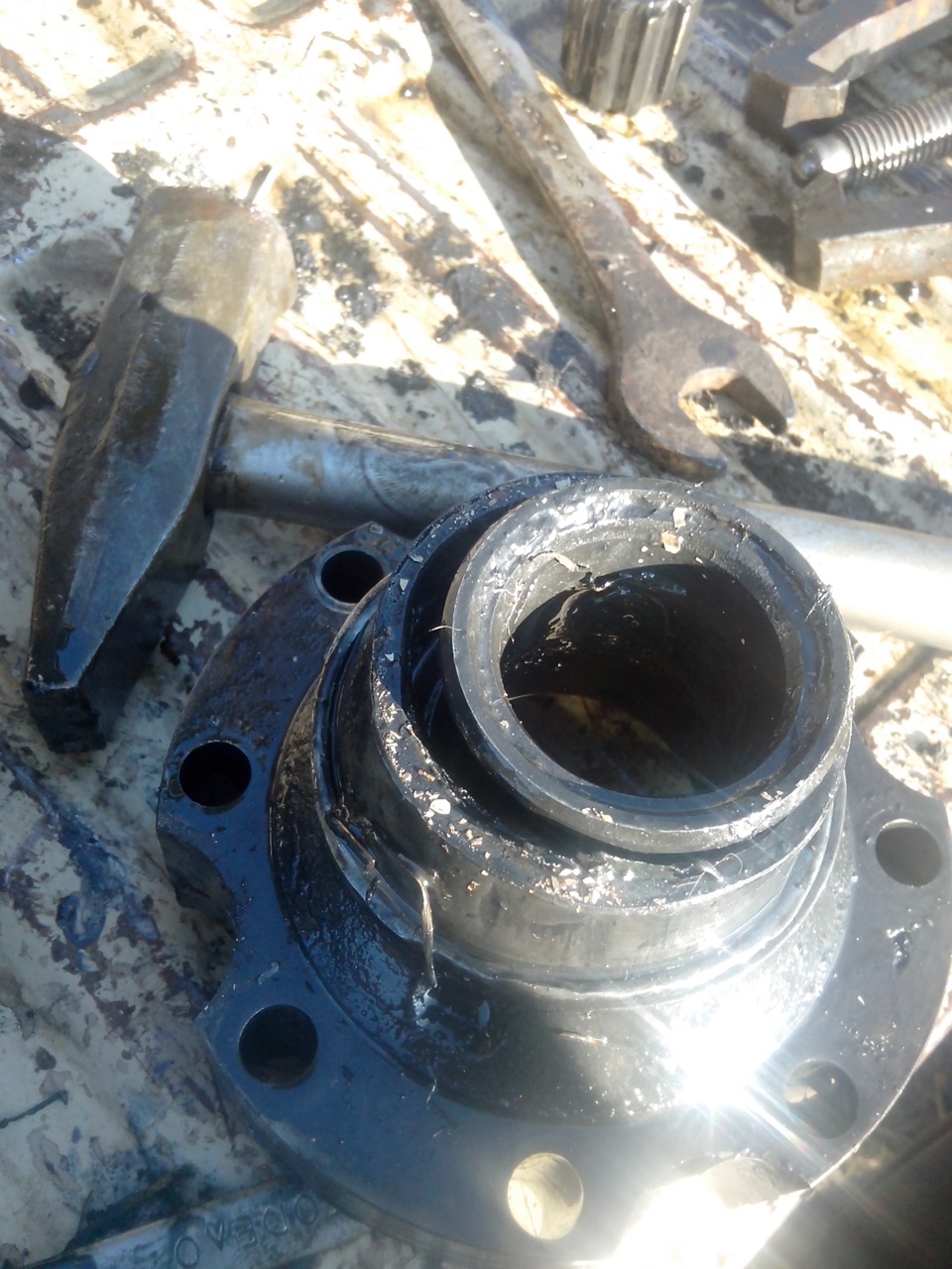

Вот у меня также отломилось тело диффа место посадки подшипника но со стороны большой шестерни .Полуось не сломало но скрутило …я заметил что загудел задок при этом проехал 120км и потом когда тронулся тоже конкретный хрум бум услышал…а вот почему подшипник приварился это другая причина…
нет ! подшипник приварило от перегрева ! это значит что крутилася вал а обойма стояла…у меня так было на ГАЗ 69 это происходит зимой когда масло замёрзшее и не смачивает образуя плёнку …на 69м мост по другому устроен там два подшипника на хвостовике и когда он приварился пришлось выжигать ролики прежде чем вытащить хвостовик из картера
да я тебя понял только у меня заклинил именно этот подшибник в следствии чего и обломило привод, а сам подшибник на валу провернуло максимум на пол оборота
подшибник приварило потому что всё произашло на ходу а ехал гдето 100-110
ну будь по твоему
:) вот оно тоже самое только подшипник хвостовика в норме был …
www.drive2.ru/l/1617678/
Это как так случилось
ну судя по блоку сотелитов его давно грызло подшибником но как не странно мост вообше не каких звуков не издавал
А как доехал
так мостов аж целых 2
