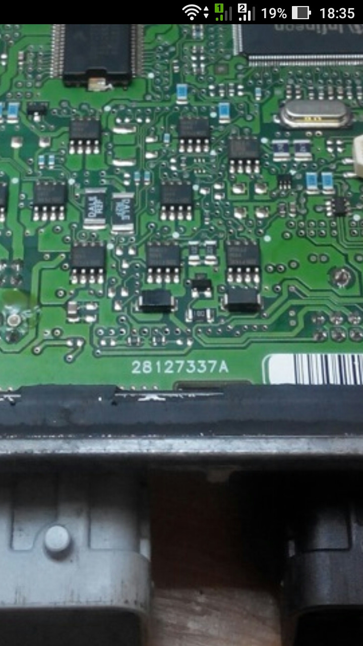

Машина брата, сначала он жаловаться на выделении зелени в разъеме ЭБУ. Беда в том что на этих машинах "мозги" стоят в моторном отсеке… По моему не нормальное решение производителей.
В конце концов выходные контакты ЭБУ отгнили — машина затроила и блок оказался у меня на столе.
Информации по вскрытию такого типа ЭБУ в интернете я не нашел и начал пробовать собственные силы, оказалось разобрать блок корейской сборки не так то просто.

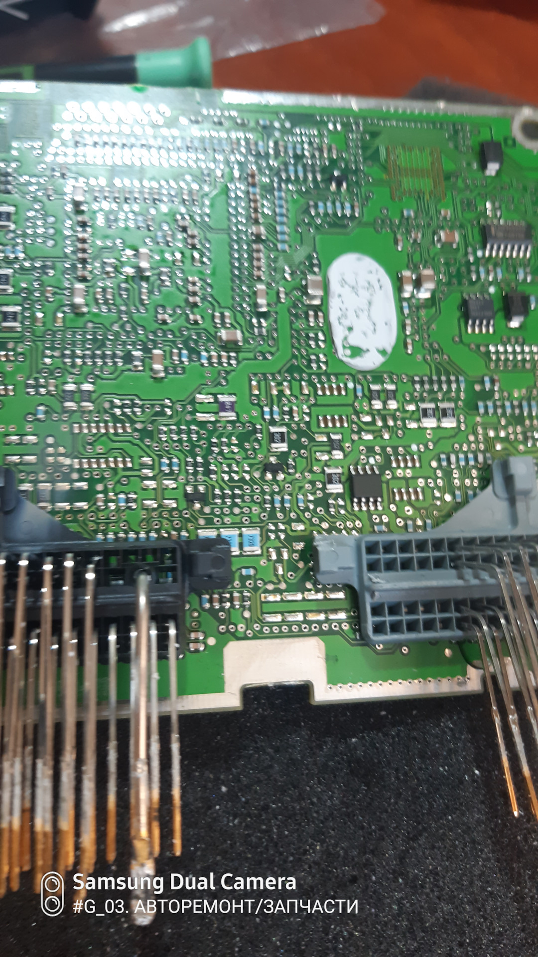

А дальше самое интересное — плату мы видим но как её достать? Снял болты но плата как будто приклеена к радиатору, да и разъемы не понятно каким образом снять.
Попробовал ковырнуть разъемы и поднять их вверх — отломился край разъема, вот беда как же его разобрать тогда.
Берем паяльник и отпаиваем разъем от платы
каждый штырь разъемов очищаем от олова.
Убираем старый герметик с внешней стороны разъема, К сожелению после удаления олова с разъемов плата мертво сидела на радиаторе и все равно не снималась
Пришлось согнуть отвертку иначе не подлезть не подковырнуть плату
начался процесс аккуратного ковыряния)) Плата шла очень тяжело сильно изгибать нельзя во избежании переломов. Я мало представлял себе зачем было клеить так плату к радиатору.

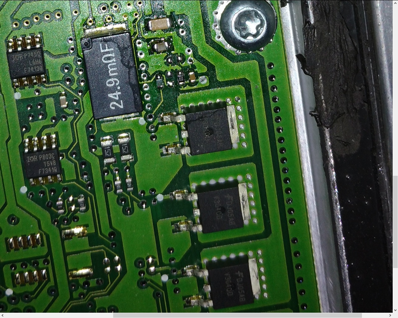

Достав плату стало ясно что удерживало её — это был не клей и не герметик а ССОХШАЯСЯ НАМЕРТВО ТЕРМОПАСТА видимо не лучшего качества да и ее количество говорило о полном отсутствии профессионализма сборщика.
Далее пошел процесс снятия и очищения контактов из разъема, Сгнившие напрочь контакты я заменил на соседние не использованные в работе контакты —
для этого я посмотрел на колодке подключения в машине пустотелые отверстия и снял соответствующие контакты в ЭБУ
впаял все обратно — пустышки это как раз не подключенные с завода контакты в разъеме.
Все собрал залил разъем парафином вместо герметика. Машинка брата ожила.

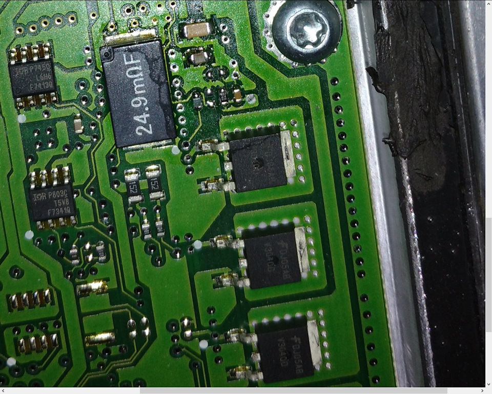

Как мозги называются? Если можно фото ПОБЛИЖЕ!
yadi.sk/i/fphFwpMtrNt6r при желании и увеличении 4й фото все читаемо
Angelhoy
Mt80
96802693 каталожный номер
Спасибо
strix-iwan
Mt80
А Вы случайно не в курсе что за элемент на плате 24,9микроомфарад
Наверно не актуально уже
Это резистор 0,249 Ом

Возможно то была не терматаста ссохшаяся, а термоклей. Как думаете?
Клеили для отвода тепла, там же полевые транзисторы греются
нет это паста была, опыт работы с ней есть. Парафин даже если расплавится то не страшно его главная цель герметизация.
не термопаста это :)
это герметик такой теплопроводный
