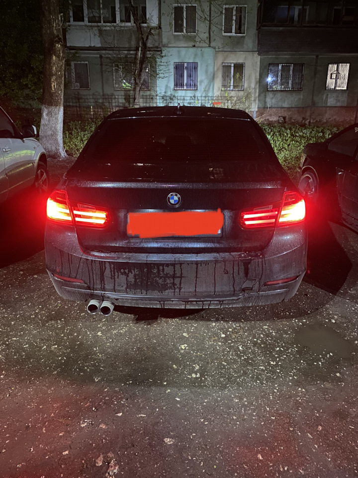

Ещё при покупке машины было известно, что машина имела повреждения бампера и крышки багажника.
Багажник был заменен, окрашен качественно. По страховому расчету прошлый хозяин получил выплату на замену крышки, бампера и фонарей крышки багажника.
Однако с приходом морозов выяснилось, что деньгам выделенным на фонари нашлось лучшее применение, а в крышку багажника были вклеены родные. В общем с приходом холодов, все отвалилось ))

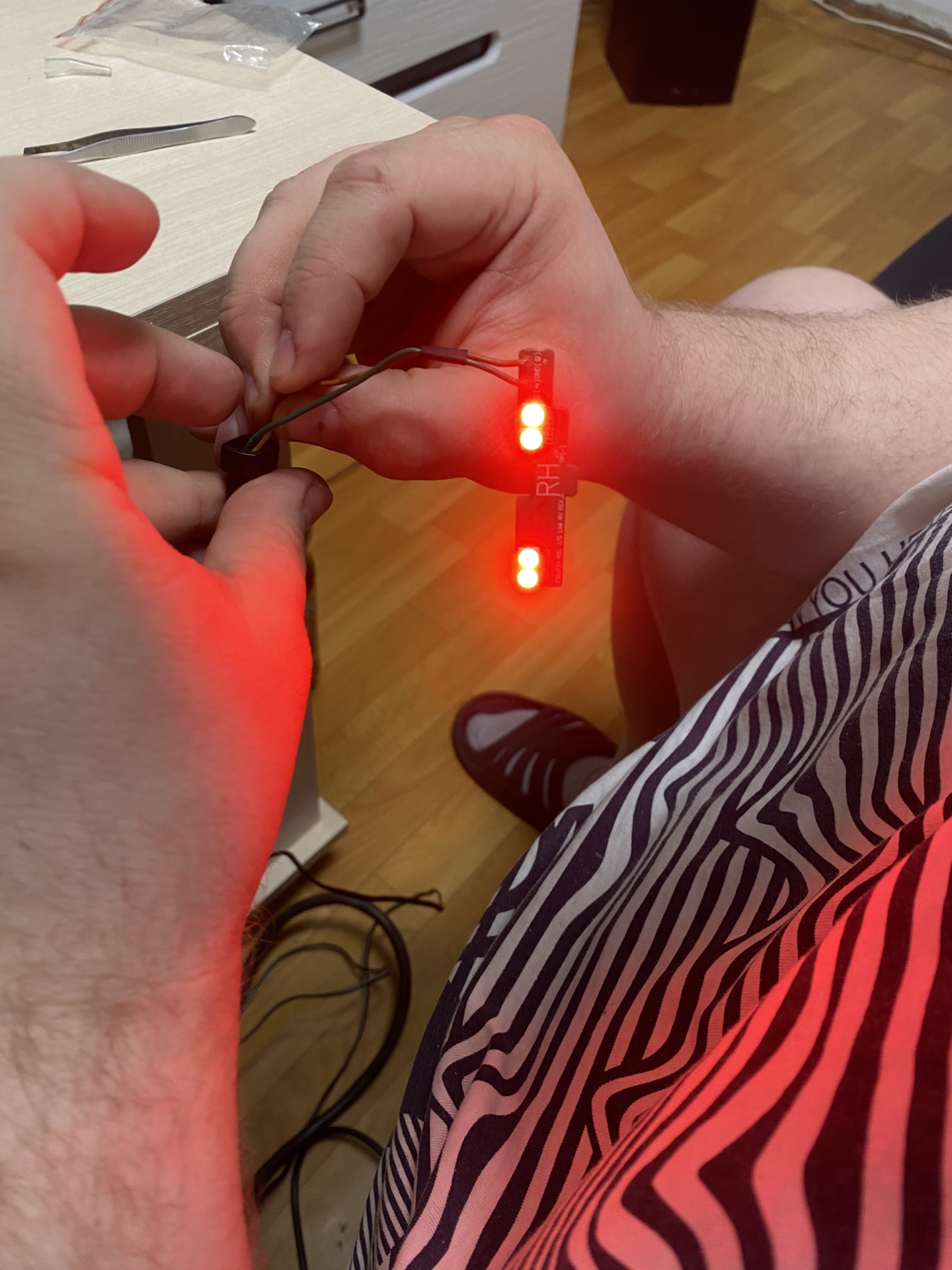

Решил не повторять клеевой колхоз. Полез на авито в поисках б/у фонарей. И первой строкой висел полностью механически целый фонарь с неисправной электрикой. Думаю, ну и отлично, если что пересажу плату драйверов светодиодов со своей.
Прозвонив плату, понял, что дело не в ней. Оказалось, что у купленного фонаря лопнул светодиод и закоротил цепь.
Пересадка платы светодиодов оказалась муторным делом, но цель была достигнута!
Итог: 500 р. И два часа работы. Фонарь снова как новый ))

Дополнение: попытаюсь показать как вынимать плату со светодиодами. Сразу отмечу, что свой донорский фонарь я курочил максимально жестко)) лишь бы не травмировать плату.
Так вынимать не надо. На хорошем фонаре я ничего не выпиливал. Итак:
Затем
Не забыть предварительно отпаять провода от платы драйверов.
Та приподнимается методом покачивания из стороны в сторону

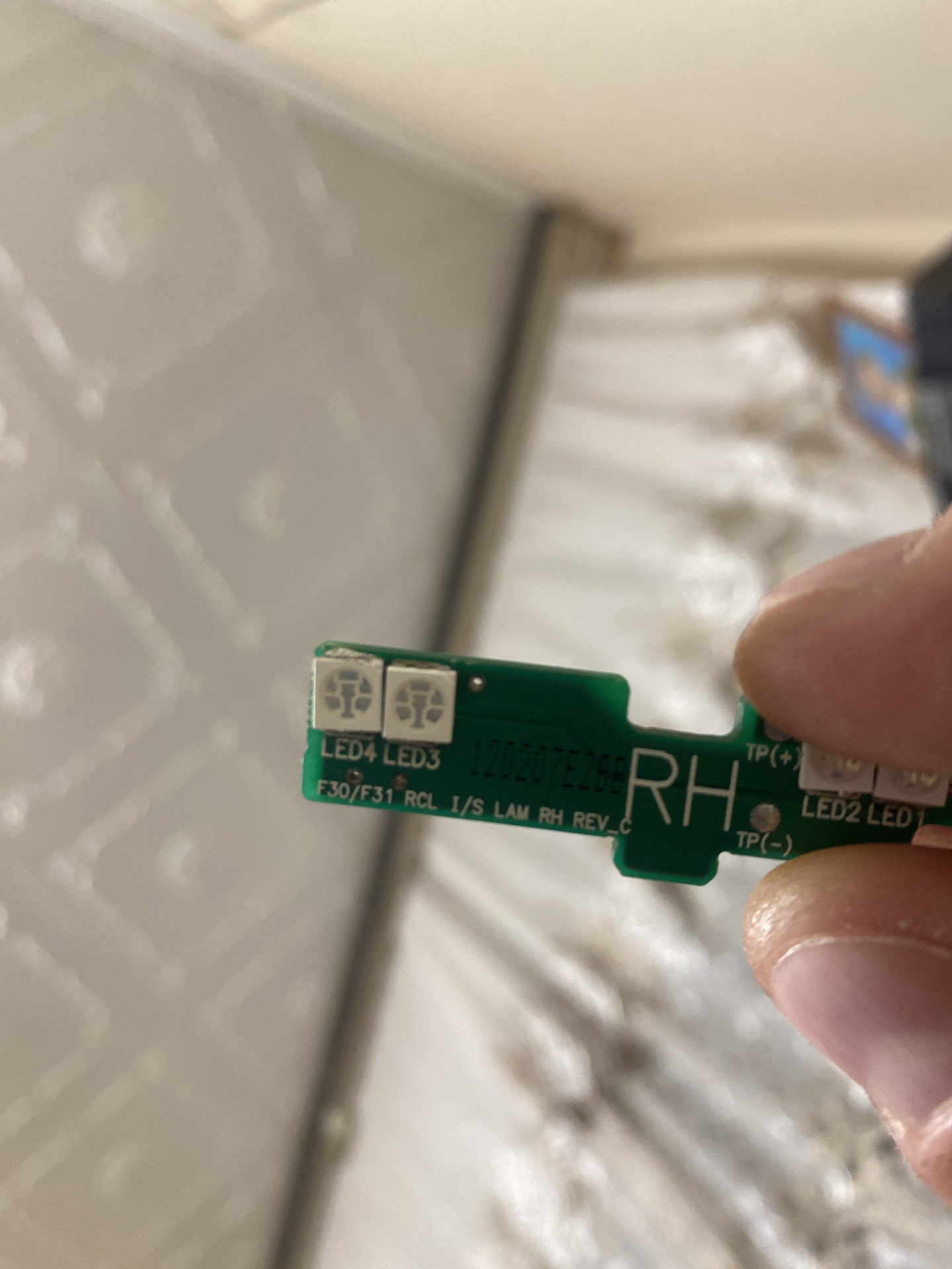

Диоды перепаять возможно ? И кто нибудь знает какая у них маркировка, чтобы подобрать такие же. Спасибо за подробный разбор! Очень помогло !
Не вижу препятствий в перепайке диодов. Но вот с маркировкой не подскажу
Не знаете сколько вольт приходит на диоды ? Оригинал так и не нашёл, есть аналоги, но не знаю какой вольтаж приходит. 9 вольт даю и горят
Точно не скажу. Скорее всего 12В
Не, диоды то по 3 Вольта должны быть, на этой плате нет сопротивлений, а вот на второй видимо стоят регуляторы напряжения. Вот интересно сколько приходит с той платы. Эти диоды по яркости схожи с оригиналом.

Замерил, 12 в

Спасибо! Так значит эту узкую плату можно вытащить не выпиливая ничего? Я правильно понял?
Правильно. Тащить аккуратно, постоянно контроллируя, чтобы язычек по центру не снес светодиоды
