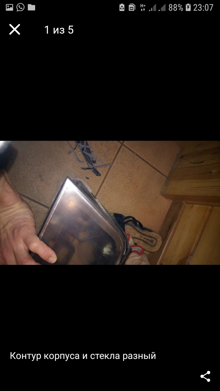

Речь за стекла идет. Я же написал, что у меня стекла не такие, хотя машина не конструктор, никто там ничего не переделывал, вот поэтому и не понятно, почему так. Приеду домой, прям наглядно сравню свои с вашими по фото.
Ваше рестайловое стекло почему то отличается от моего рестайлового, вот собственно в этом и заключается вопрос, никто не говорит, что у меня какие то особенные фары…
И фото пришлите, ресничку только резиновую не забудьте снять
У меня такие же прямые стекла, как те, что я на фото ниже прикрепил(сравнение корпуса и стекла), здесь на д2 человек сравнивал. У меня штатный ксенон фары

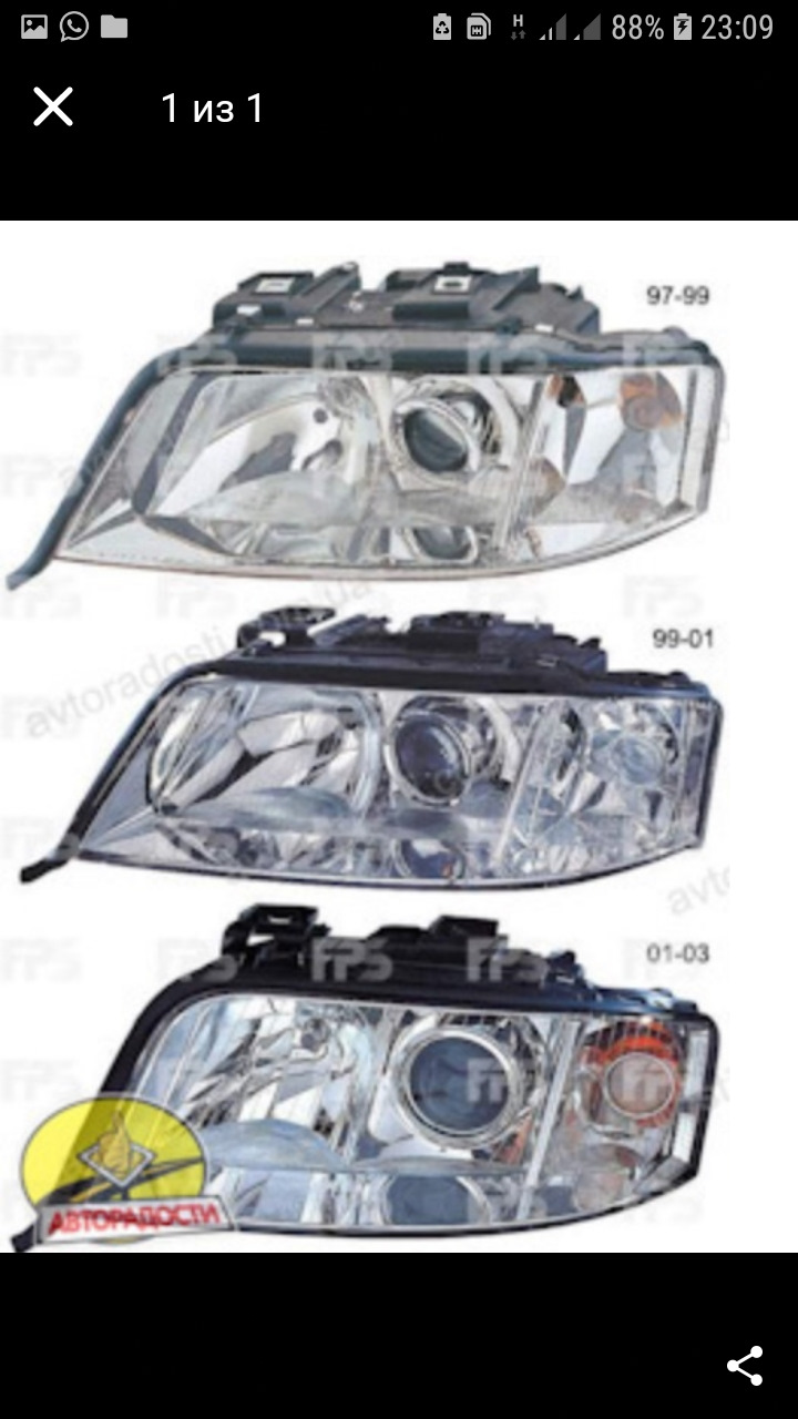

А в чем все таки разница, сейчас читаю на сайте там есть фары с 97-99 год, с 99 по 2001 и с 99 по 2004 год и 2001 по 2004 год. Не понятно разница эта в числах
Фары с 97 по 01 внешне совершенно одинаковые, размеры и крепеж имеется ввиду. Отличие внутри фар — габариты в разных местах, отверстие в маске под линзу разные, лампочка поворотника колпачком прикрыта в 99-01. У фар 01-04 размеры и крепеж корпуса одинаков с 97-01, отличаются только уголки стекла — где решетка радиатора к стеклу фары прилегает. По внутрянке у них тоже небольшие отличия — отверстие под линзу больше, сама линза тоже больше, корректоры разные. Короче говоря если у вас 99 год, то с 97 по 01 можно любые фары ставить парой.

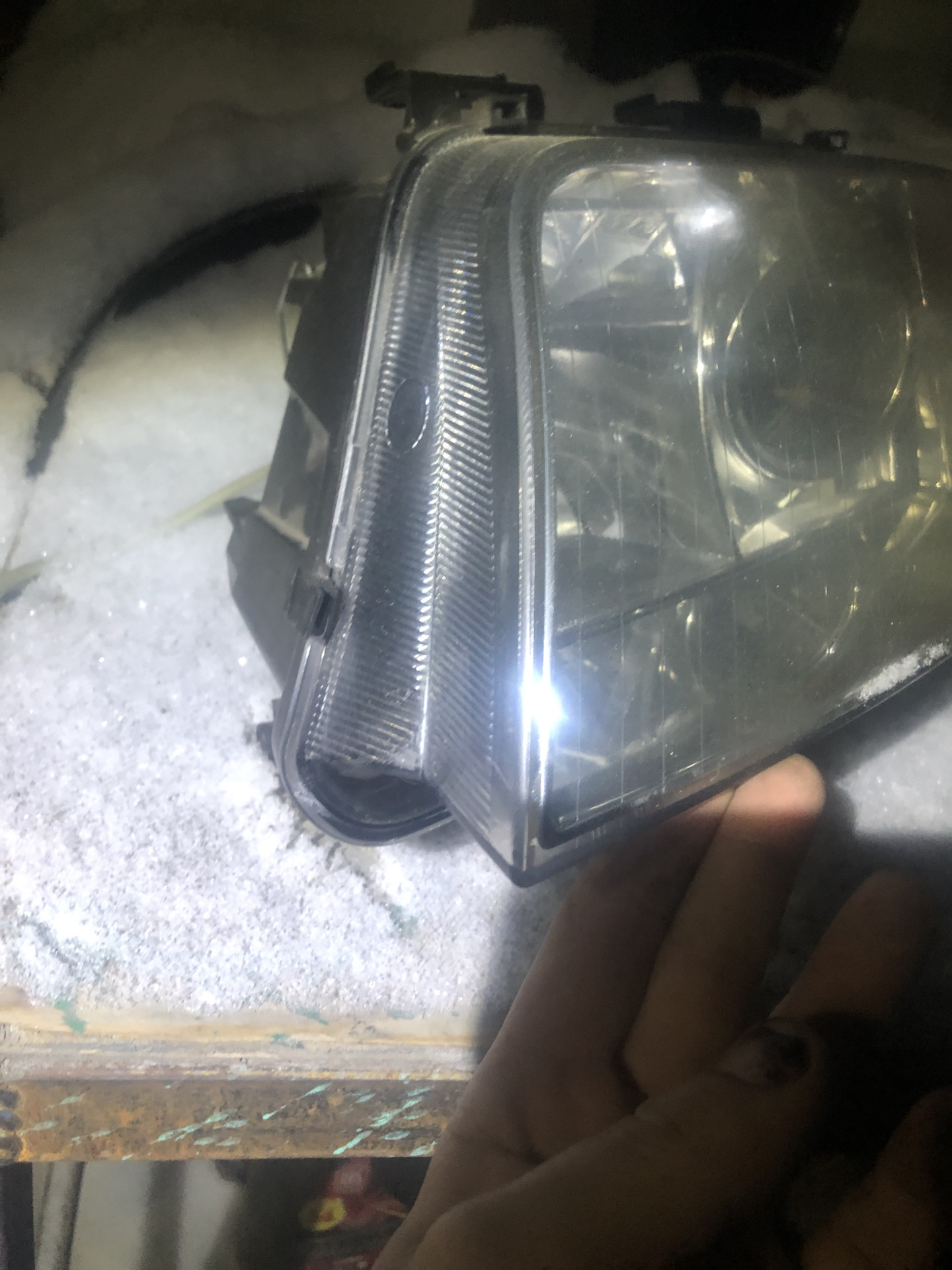

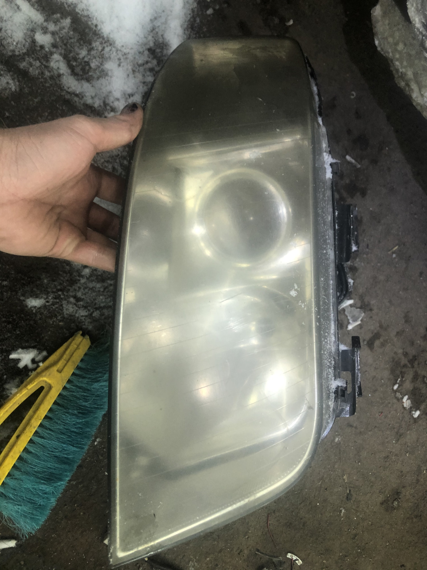

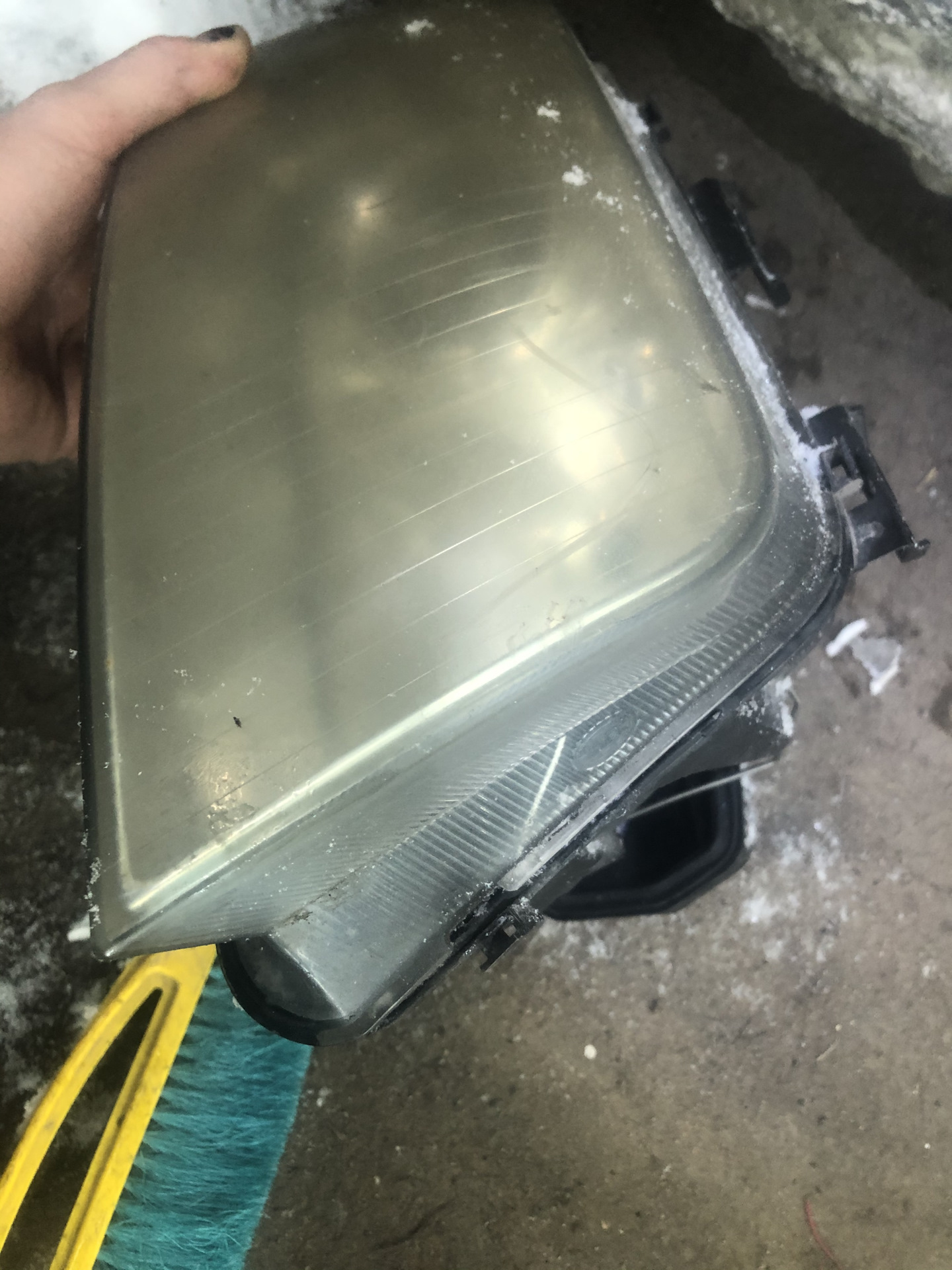

Это дорестайл корпус?
Я же вроде написал, что дорест, 1998 года
Т.е. на фото корпус дорестайл, а стекло от рестайла? Или как?
Корпус дорестайлинг 1998 года, кишки 2002, включая стекло.
Первый раз такое стекло вижу. У меня фары 2002года, там со стороны капота стекла у фар прямые(от края стекла спереди и до корпуса самой фары), а на фото какие то выступы. Нихрена не понятно, что за фары такие, точнее стекла рестайловые
Самое обычное рестайловое стекло

Вот оригинальная фара 2004 рестайлинг, то же самое. Я не знаю что там у вас за франкештейны стоят
Самому блеать интересно, приеду в начале марта посмотрю наглядно
У меня была С5ая 98 года, сейчас 02 года, но такие стекла вижу и впрямь впервой. Может это как раз-таки первый рестайл.
Уфффф, утомили вы меня. Посадочное место у стёкл одинаковое, так как корпуса одинаковые. внешняя форма разная . Как ещё объяснить?)))
Пофигу, ксенон или галоген. Без разницы, корпуса унифицированы
Здесь на фото что то не видно выступа по угла у стекла. Лады, приеду домой, сравню
Стекло тут нормальное, там корпус не понятный. Скорее всего от 4.2. На 4.2 фары уже, так как радиатор шире

Корпус от 98 года, без вывода под блок ксенона. Он находится в задней крышке
Evgenyi87Iv
Стекло рестайла и корпус дорестайла. Если только корпус топором подровнять и потом феном загладить, то встанет)))
Вот эту фару какой то рукожоп собирал. Вот и весь сказ

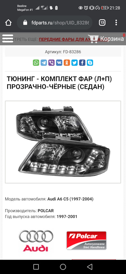

Встанут ли такие фары? Там что то говорят с уголками отличается.
Встанут
BraGo25
Просто бери фары и все) там как раз указано 1997-2001.
BraGo25
эти встанут.
Если брать только размеры фар то разница пошла с 2001 года.
Поэтому тут правельно указали тютенговые фары с 1997 по 2001.
BraGo25
