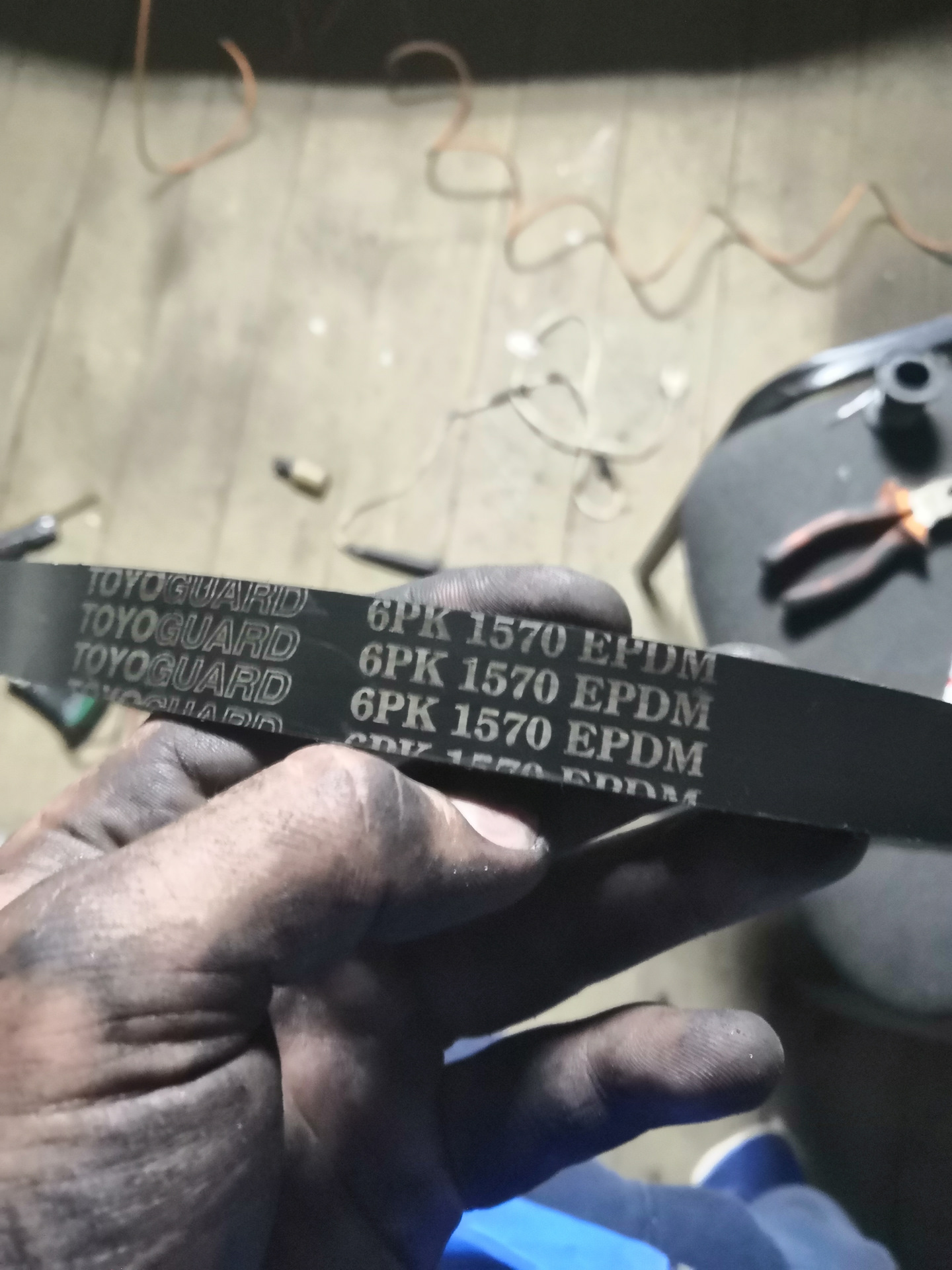

Свои смело кромсать можно. Обведена чёрным металлическая часть которую нужно изогнуть ближе к 90 гр. (часть которая высокого давления, обратка, просто шланг))) . Руками, все просто.) необходим кронштейн крепления гура и генератора . Но ремень от пежо не подойдёт!Ещё нужно удлинить плюсовой провод генератора

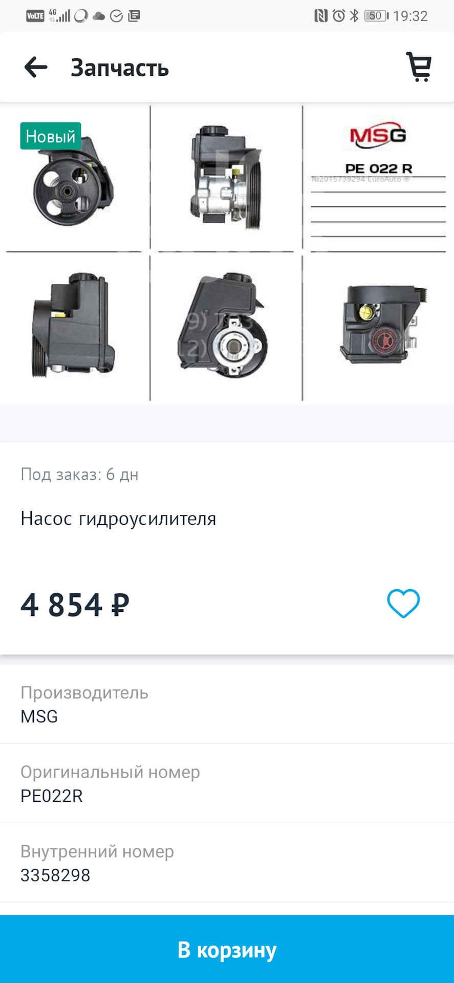

При беглом осмотре цен на ГУР пока пыл поубавился) 4007.JS этот же?
Адекватная фирма — от 23000?
Или не то смотрю.
Alexsandr141
Ремень очевидно будет коротким.
Так резать не нужно ? Трубогибом угол задать трубке?
Я про ремень который при такой-же конфигурации гура на пежо идёт. Трубогиб не нужен, все делается по месту
Понял
На счёт номера гура не помню. www.avito.ru/perm/zapchas…id&utm_source=soc_sharing. Кронштейн тоже от пежо 206, главное уточнять, что двигатель 1,6
Новый аналог восстановленный.
Trw и прочие от 20. Будем думать, спасибо
