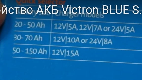

подскажите. заказал для этого аккума зарядку Victron Blue Smart IP65 12V 15A и теперь в сомнениях по току зарядки 15А . хотя продавцы да и дилер заявляют, что это зарядка вумная, хорошо справится с задачей и не убьет аккум.
пока у меня есть возможность поменять зарядку на ту что с меньшим током — 10А, стоит ли воспользоваться?
10а мало . 15 норм
кругом говорят про токи в 10% от емкости, это нервирует )
Сомнения это нормально. 15а это скорее вмего максимальное значение этой зарядки. В самом процессе заряда будет использоваться меньший ток.
то есть, оставить все сомнения
Nopasaranof
В инструкции написано, что для нашего акк нужен 15А устройство
где эту инструкцию можно увидеть?

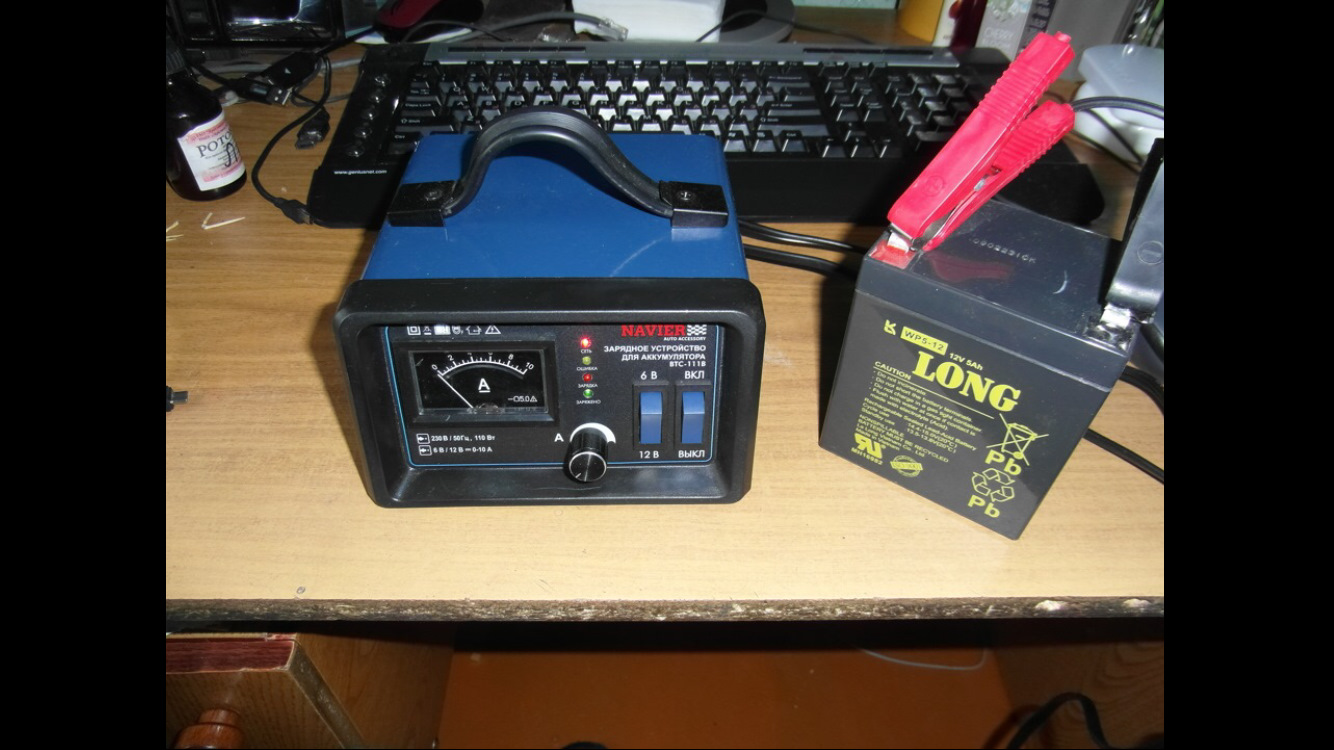

вообще чтоб зарядить аккум после сильного разряда! надо иметь зарядку где можно регулировать силу тока! и заряжать малым током но высоким напряжанием 14.7! так если дать сразу максимальный ток то все эти умные зарадные устройства не смогут зарядить АКБ до конца! так при разрядке сильно растет внутреннее сопротивление АКБ и при высоком токе зарядки и сам аккум греется и в итоге. зарядник с полностью автоматическим управлением быстро отключит зарядку!
А алгоритм такой ставим зарядку 14.7 вольт и силу току 1 процент от емкостиа АКБ получается 0.9ампер и заряжаем до тех пор пока сила тока не упадет до 0.2 и набраться терпения в вашем случае это может занять пару суток и тогда ваш АКБ будет почти полностью заряжен.
Спасибо. Попробую такой вариант.
я так себе оживлял свой акб)

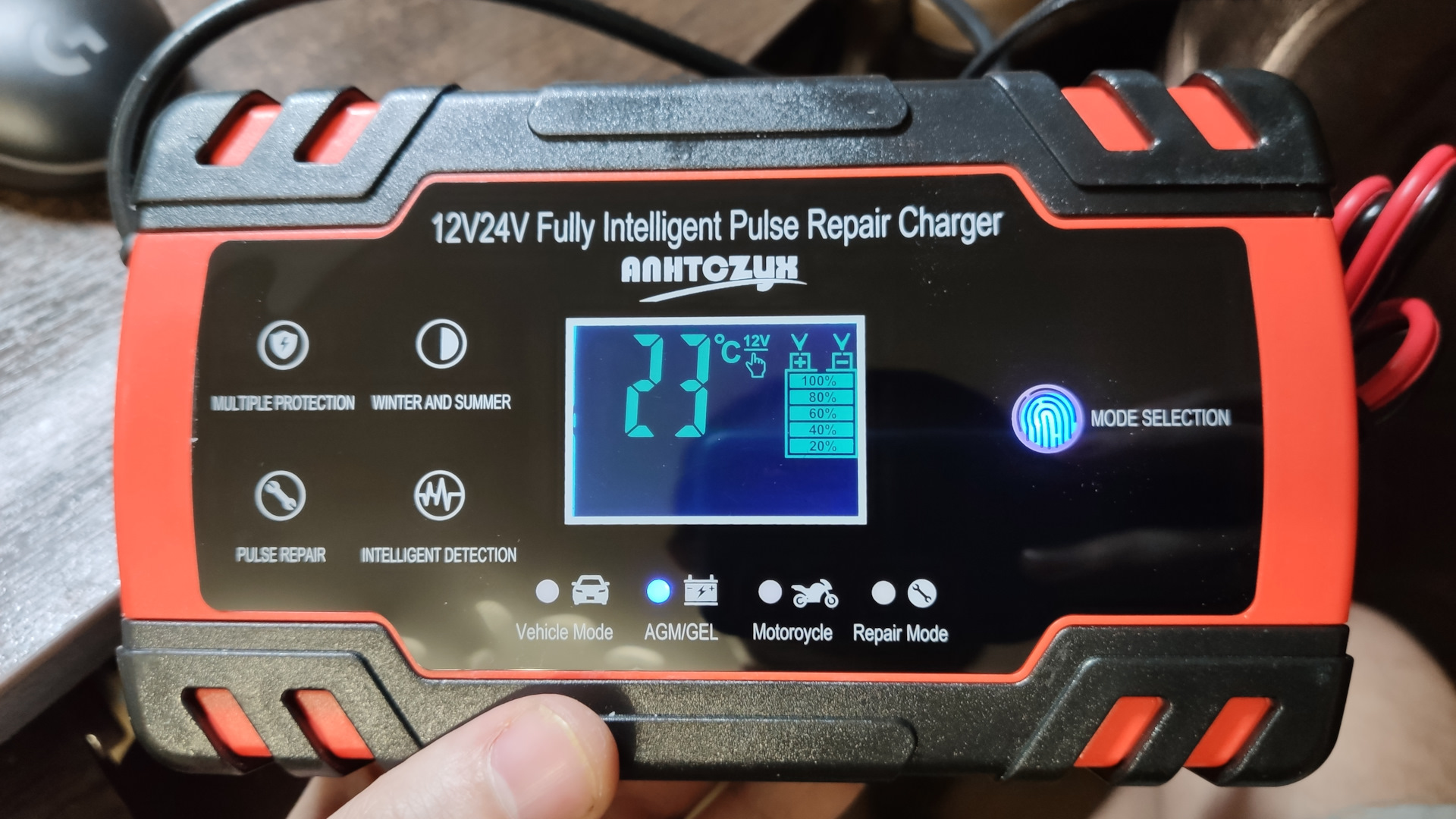

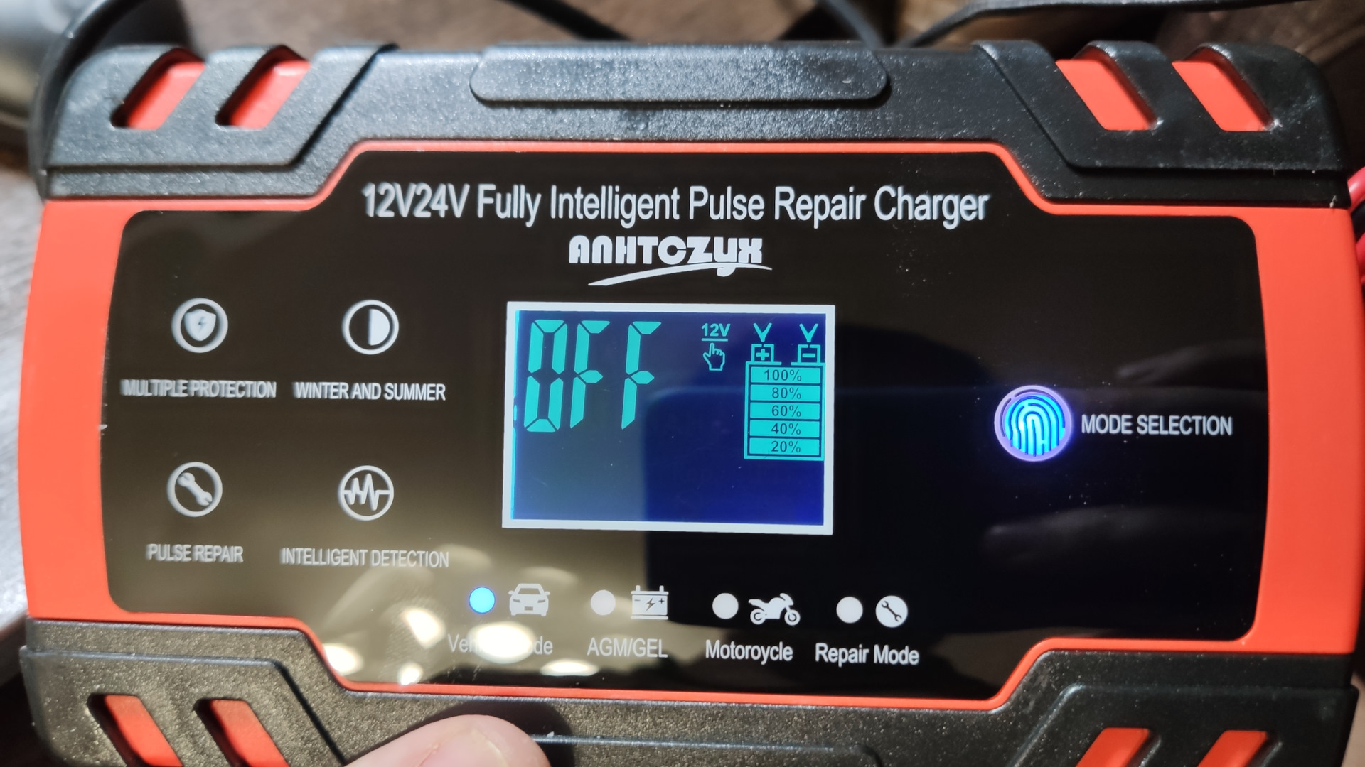

Сама выключается в конце зарядки
Ну, пишет OFF. А что значит "выключается"? Напряжение и ток она подаёт на аккум и после того, как высветит OFF… наверное, 13.8 вольта, но надо проверить…
Ничего не подаёт
Нет. Подает 13.9 вольта
Вот такую взял
А для зарядки AGM АКБ нужна зарядка с режим для таких батарей, чтобы не превышала ток 14.7. Она сама определяет силу тока зарядки в зависимости от уровня зарядки АКБ. Заказал с Алика за 1600 руб. Работает отлично, проверил уже на 6 батареях. Плюс тестер АКБ там же прикурил ща 2600, тоже очень полезная штука.
Зарядное с ограничением по напряжению у меня есть
Тут не просто ограничение по напряжению, а оно определяет уровень заряда АКБ и даёт столько ампер, сколько надо и потом идёт на уменьшение
Это все очень интересно. Если бы оно еще показывало сам процесс. Какой ток и напряжение в момент зарядки. А так просто воткнул и ушел.
Оно и показывает на экране, сколько ампер и вольт прямо сейчас. И можно просто уйти и оно само выключится.

Вообще огонь и не дорого. Есть функция заряда AGM ( как я понял, там напряжение не должно превышать 14,4)
Не заряжает это зарядное устройство полностью АКБ, подзарядить-да, а полного заряда нет. У того же Виктор Vector на youtube есть видео сравнения данного зу с другим.
