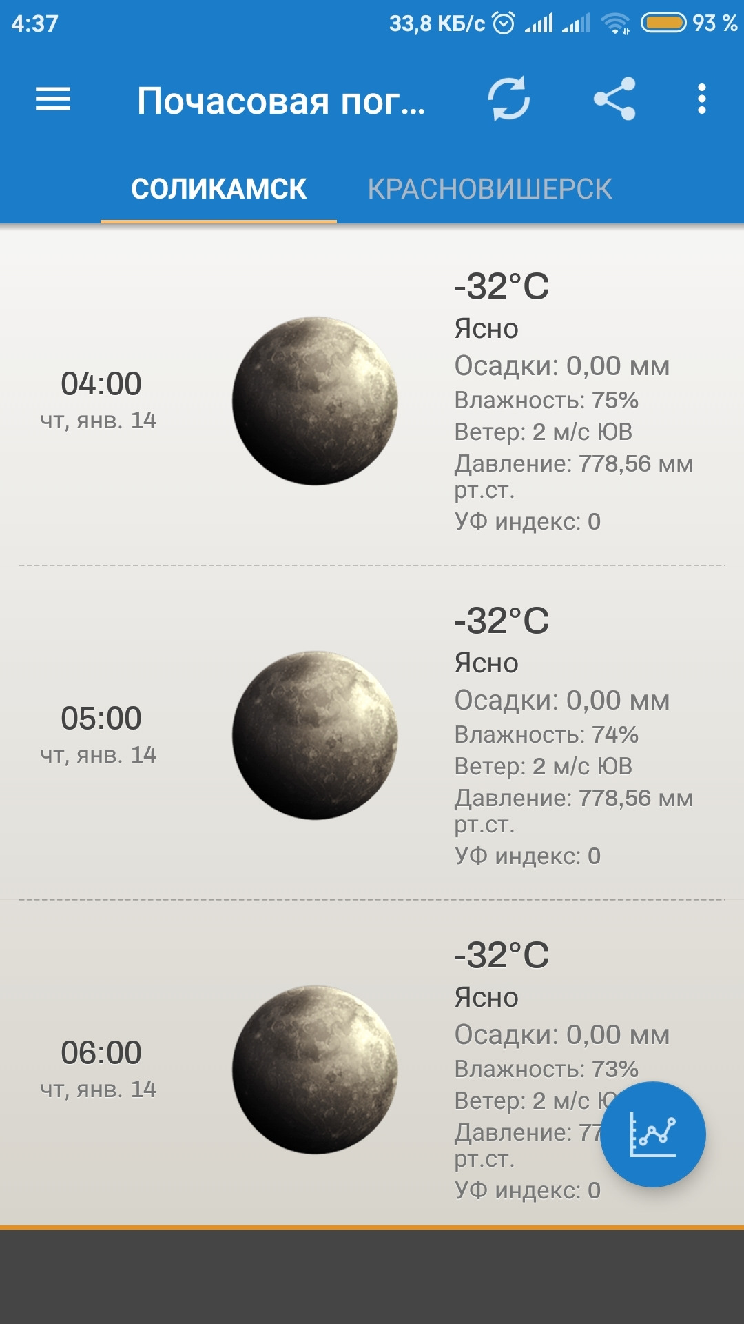

Вышел ночью прогреть барашка, только включил зажигание — заработали дворники, в полсилы, а как запустил двигатель — на полную мощность. Скидывайте клеммы ничего не дало, но как только в салоне немного стало теплее, остановились. Я так понимаю подрулевой переключатель замёрз. Прогрел двиг, вроде норм. Утром посмотрим что будет.
