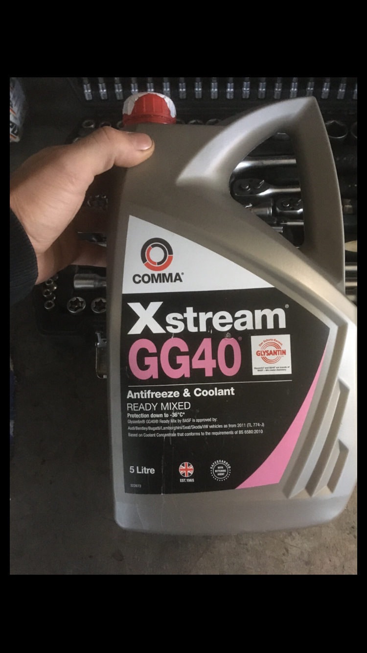

Недавно вышел G12EVO, что собственно говорит нам, что с G13 не все так просто. Но и на текущем этапе я бы не спешил переходить на EVO даже при случае, а уж специально тем более. Во-первых цена, а во-вторых это еще темная лошадка и не известно как себя покажет. Подождем.
Так что заливать? Я не знаю. Нет у меня однозначного ответа. Вот честное слово. Можно доверится производителю и лить G13, но я производителю доверяю не очень. И у меня есть все основания. Я опишу свои мытарства во второй части.
Так что лить? Каждый решает сам. Я склоняюсь к тому что не нужно мудрить и G12++ любого именитого производителя покажет себя не просто хорошо -отлично. А вот к отечественным приоизводителя в данном случае у меня нет доверия. Но это мой опыт, и многие со мной не согласятся. "Сколько людей, столько и мнений". Решение за вами. Еще один совет: бадяжте концентрат правильно. Во многих регионах нашей страны не нужны значения температур ниже -35 градусов. Помните это не температура застывания антифриза, а температура начала кристаллизации. Когда в нем появляются мелкие кристаллики льда. А замерзнет он у вас возможно при -80.

Сам сайт производителя сейчас дает в подборе допуск TL 774-L. Что как я понимаю G12EVO. Который типо опять же не православный…
Чо лить…хрен знает…
Может в банках вага как раз эта жижа от BASF🤔
Скорее всего именно Glysantin там, либо сторонний производитель, но на их же присадках. Про G12EVO впервые слышу.
G12EVO так типо прозвали следующее поколение жиды после G13, который не устроил VAG.
Запарили уже…
Точно не помню, но G12 они стали запрещать из-за экологи типа, а вовсе не из-за его качеств. Мол его нельзя на землю вылить, а самые современные там вроде как безвредные. Тем временем на сайте Glysantin ничего нового не появилось. Значит в мире антифризов принципиальных изменений нет пока.
Кстати нужный мне Glysantin G65 нигде мать его нет 🫤
Только если оригинал искать, по которому есть вопросы к оригинальности …
Его и раньше то под заказ возили, а сейчас… эххх, только вода крашенная)
Мдэээээ
Хоть компот вишневый заливай 🤔
Ждем заключительную часть) тоже долго греется…
