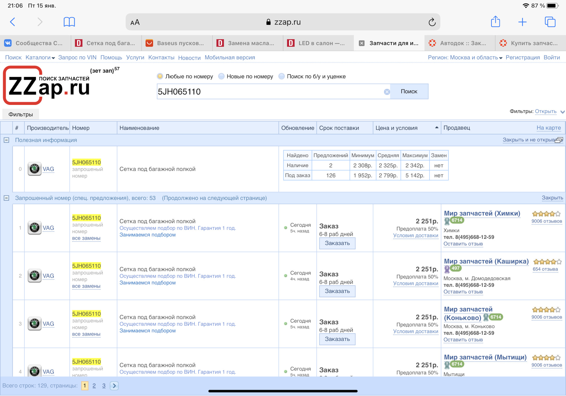

Где купить и цена
Единственное, что сначала останавливало, это цена! На оригинальном сайте, указано 4 137,00 руб.
В первую очередь, обращаемся к поиску на Али. Различными словами и словосочетаниями можно найти пару вариантов сетки на полку (в основном будут попадаться сеточки для крепления на стенки багажника). Но выглядят, найденные варианты убого и крепятся так, что вид полки становится неперевариваемым. Один вариант сетки оказался на липучке. Что удержит такая сетка на полке? Материал полки явно не для липучки… В общем потратив пару часов личного времени, я отбросил идею покупки подобного приспособления на Али.

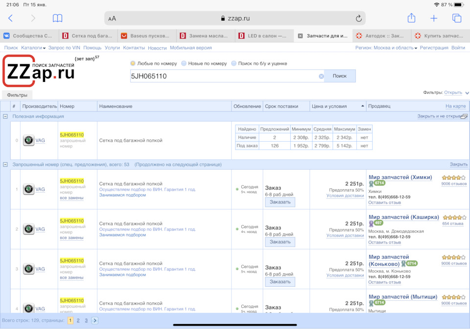

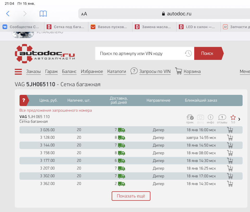

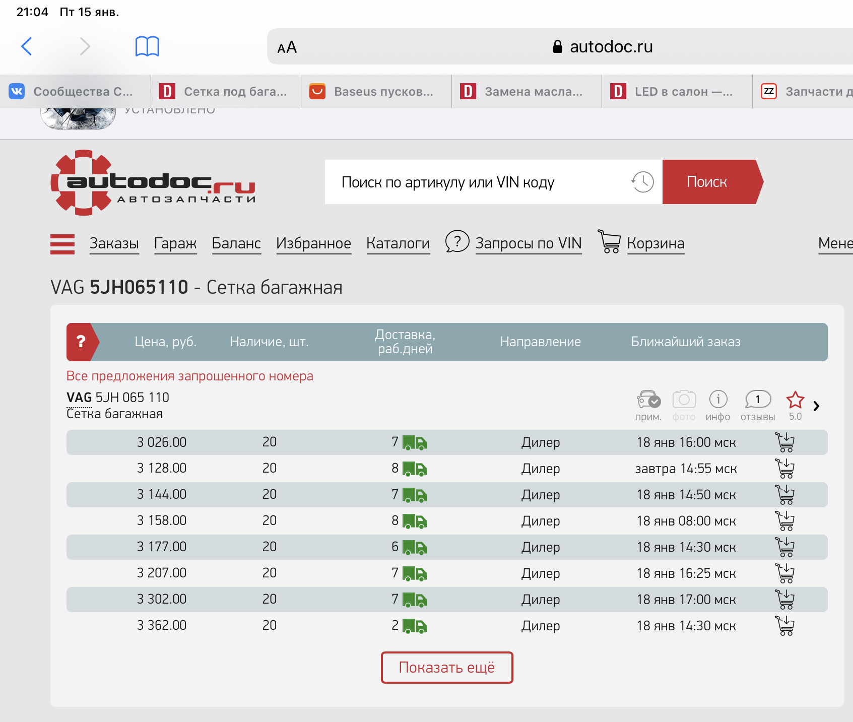

Далее изучаем крупные магазины автозапчастей. Если учитывать стоимость доставки, сроки, удобство, бонусы, скидки и т.д., то лучшим вариантом для меня оказался магазин Autodoc.ru (ссылка на товар). Тут дороже, чем в том же Zapp.ru (ссылка на товар), но учитывая перечисленные ранее пункты, чуть большая цена становится приемлемой.
И так, китайский вариант отпал, где купить нашли, осталось определиться окончательно: смириться с ценой в 2 964.00 руб и купить, оставить все как есть или "колхозить".

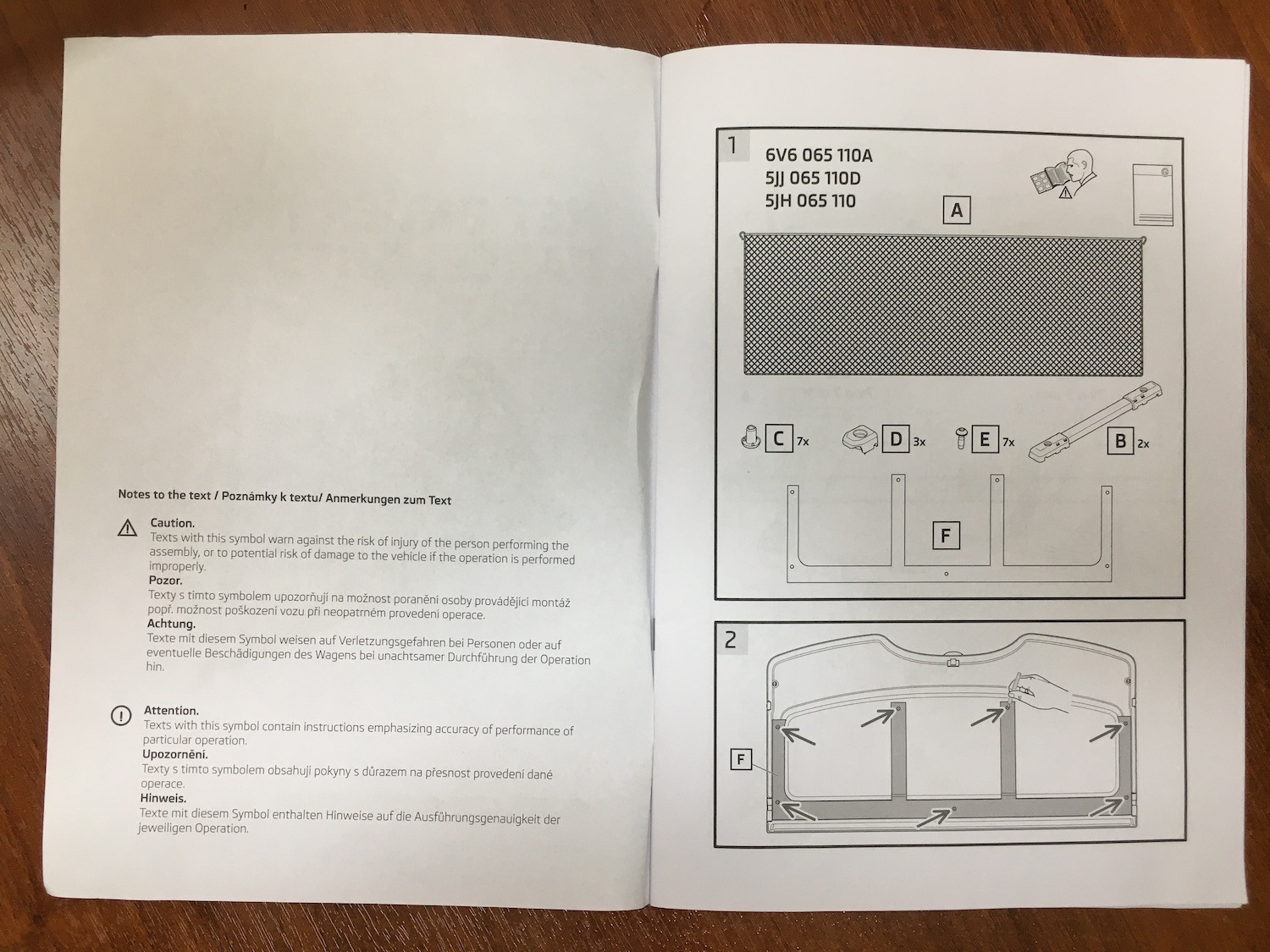

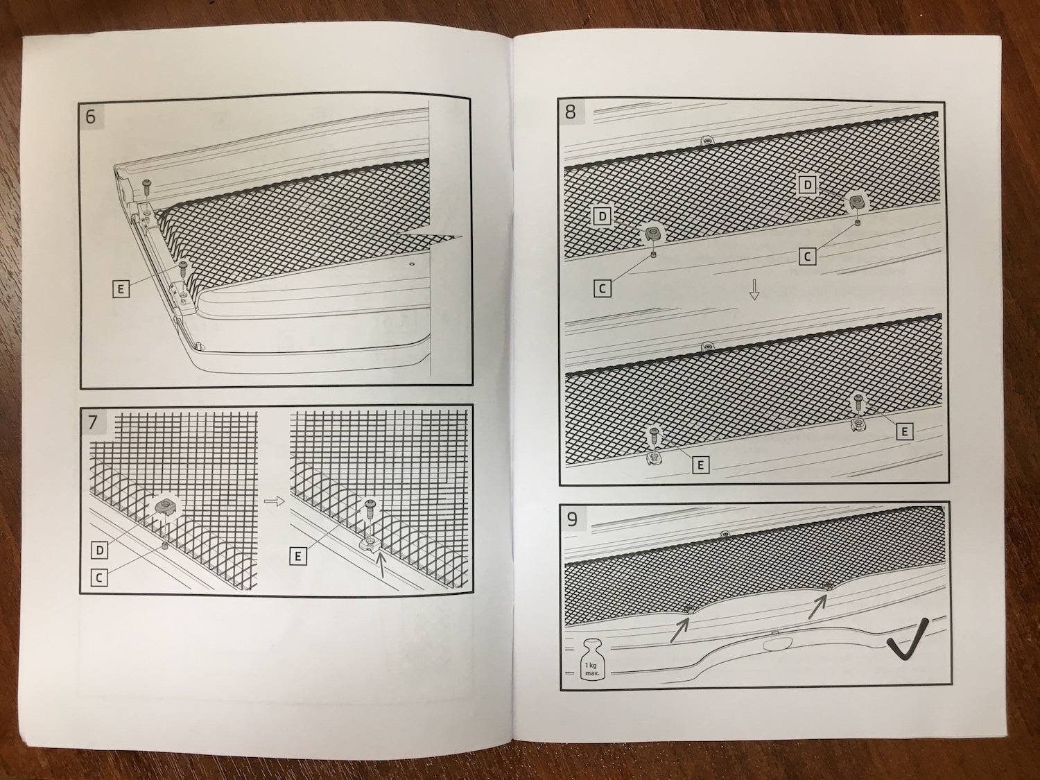

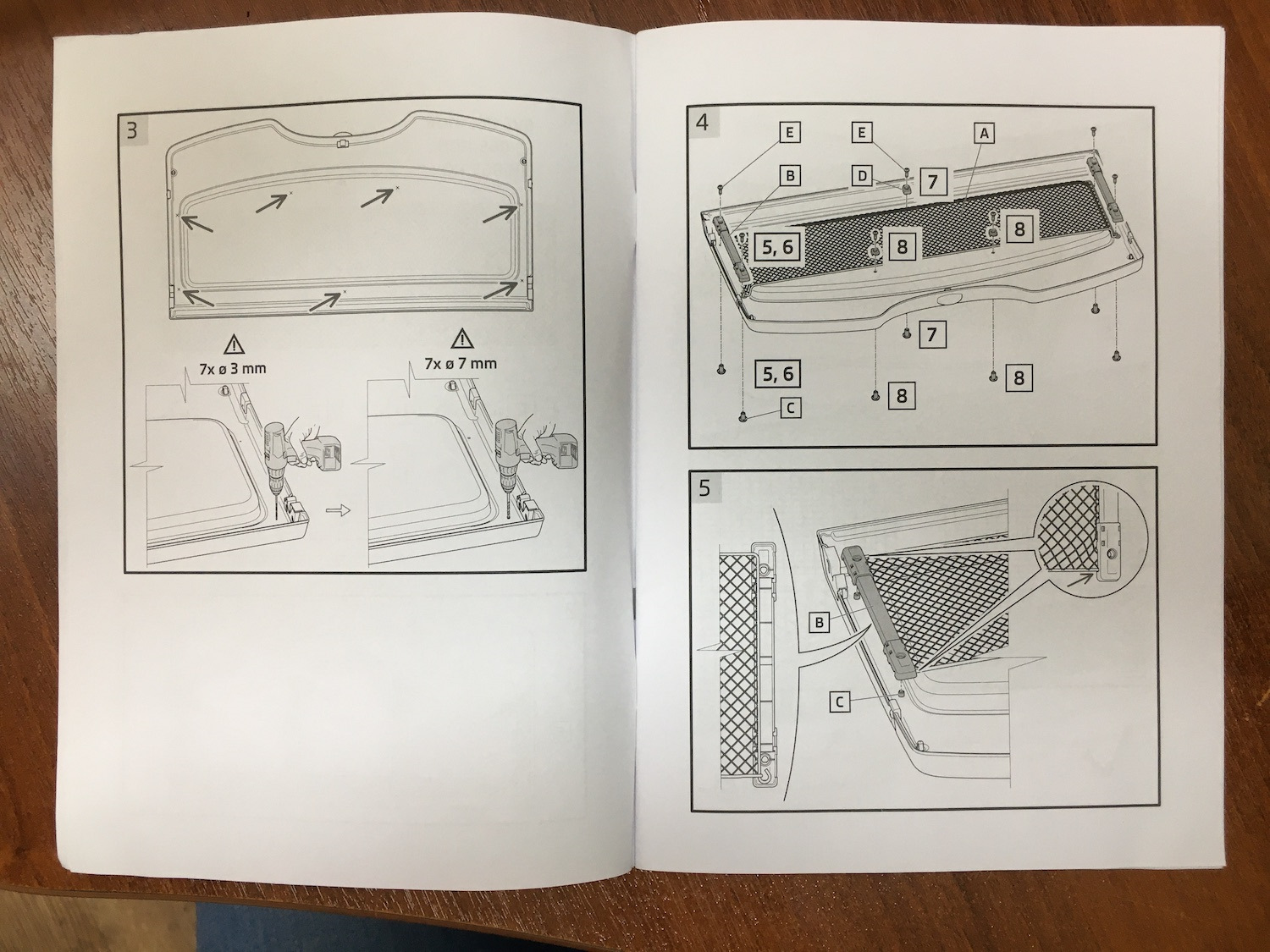

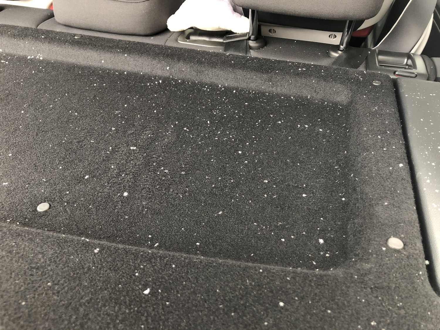

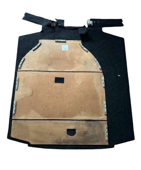

Снимаем полку и несем домой, переворачиваем нижней стороной. Раскладываем все части упаковки: винтики, шпунтики, пластмассовые детальки и т.п. И тут становится ясным, что за "бумажка" такая — это шаблон! Шаблон, который разместив на полке, мы безошибочно сможем просверлить отверстия в нужных местах.

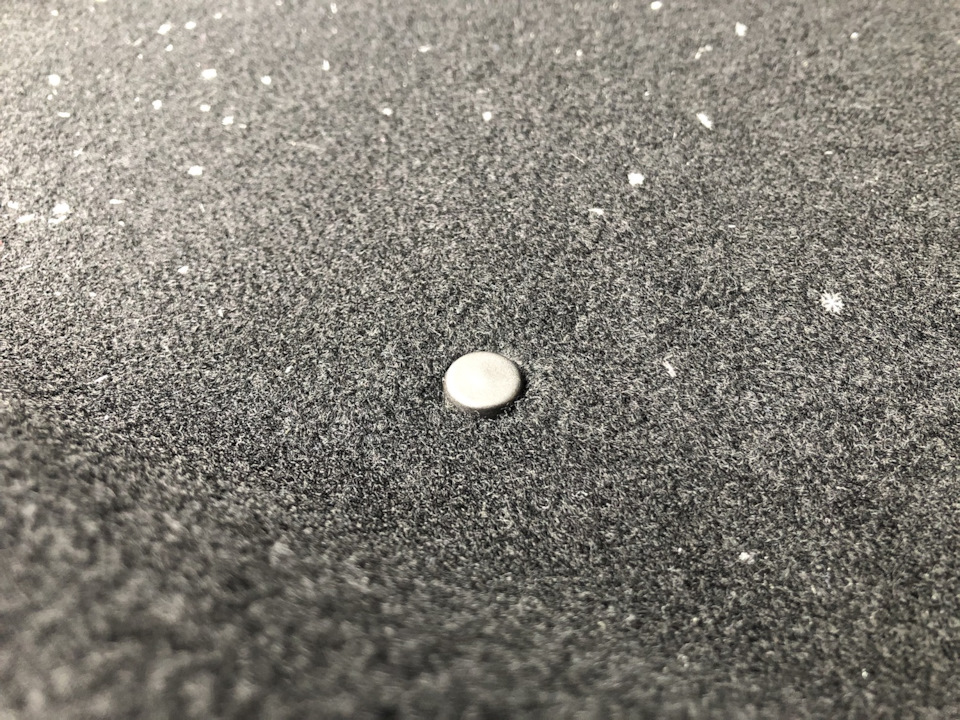

Сначала идея сверления мне не понравилась. "Это же я испорчу полку. А как эти дырки закроются? Будет ли красиво или будет фигня какая-то торчать?"… Забегая вперед: зря переживал, все в итоге получается красиво и симпотично и вообще так должно быть.
Шаблон был размещен на полке и, чтобы не смещался, я прикрепил его монтажным скотчем. Далее по инструкции, нужно просверлить дырки в указанных местах, сначала сверлом на 3мм, потом на 7мм. У меня куча сверл разных: и по бетону, и по металлу, и по дереву. Но именно на 7мм нету! Взял на 6мм и думаю, что так даже лучше. В этом случае, пистоны входят с усилием и держаться крепко.
Вставляем пистоны с верхней стороны полки, но далее их нужно провернуть и правильно расположить. С одной стороны они "шляпкой", а с другой, куда будет прикручиваться ответная часть и вставляться детали — треугольная.

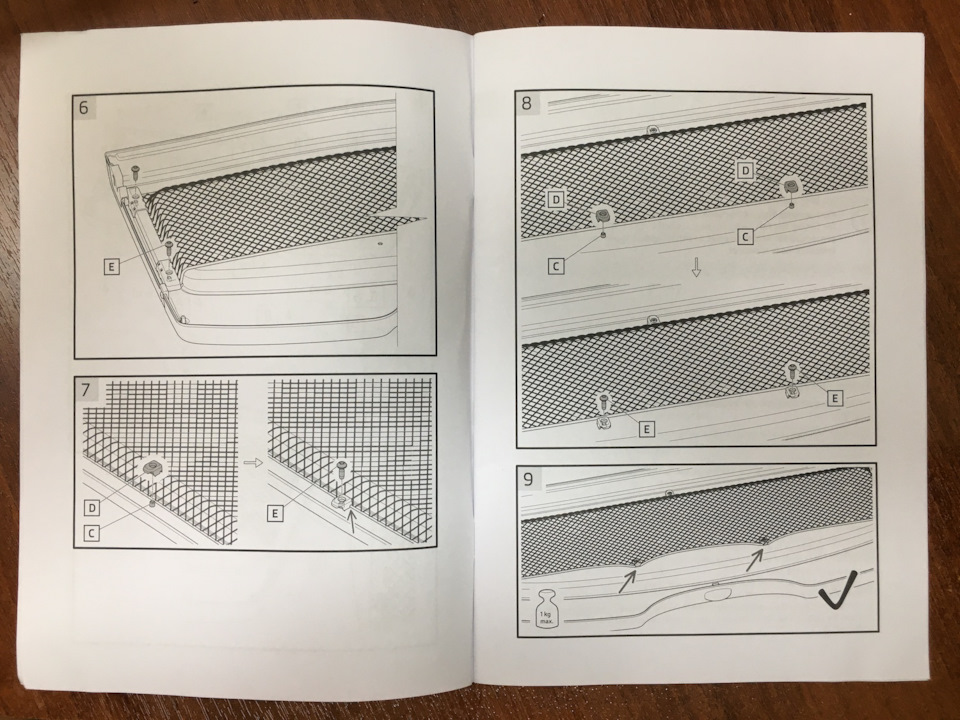

Нет смысла расписывать, что делать дальше, в инструкции все есть (фото страниц я прикреплю), а основные моменты отметил, это: скотчем закрепить шаблон и пистоны правильно расположить.

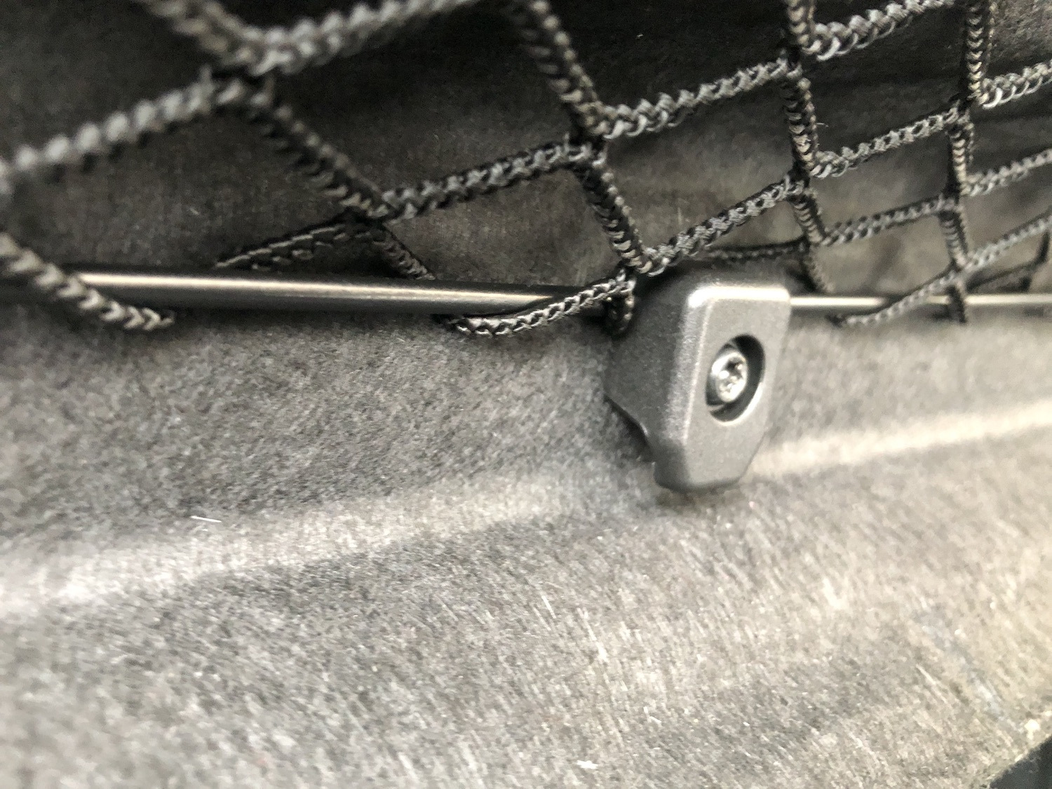

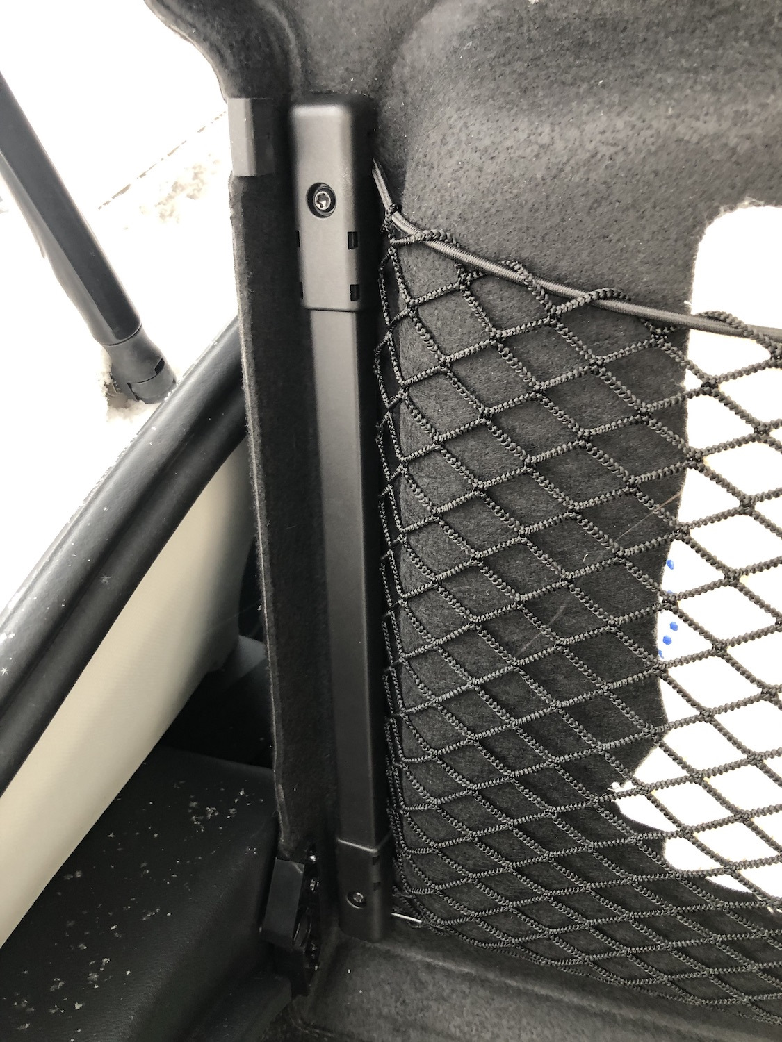

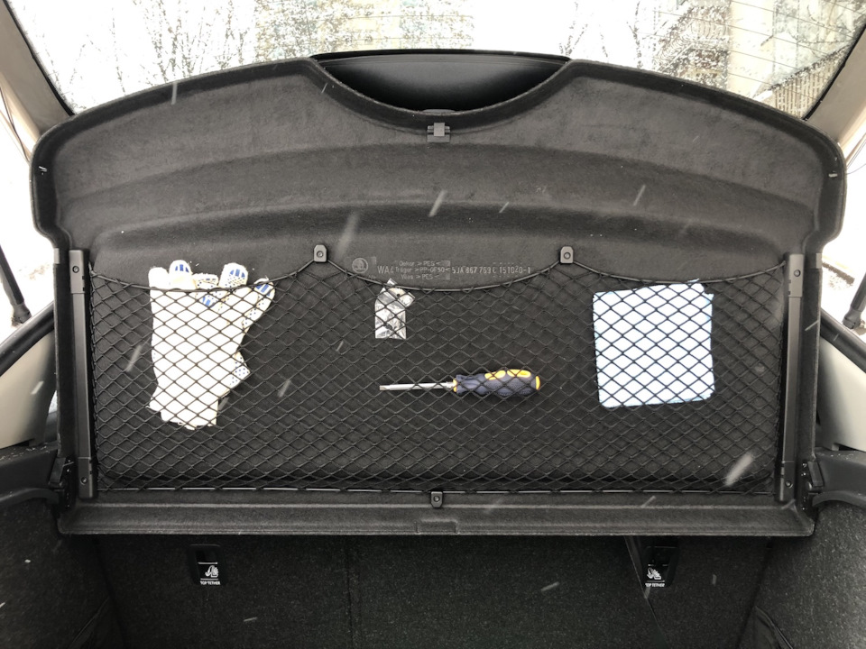

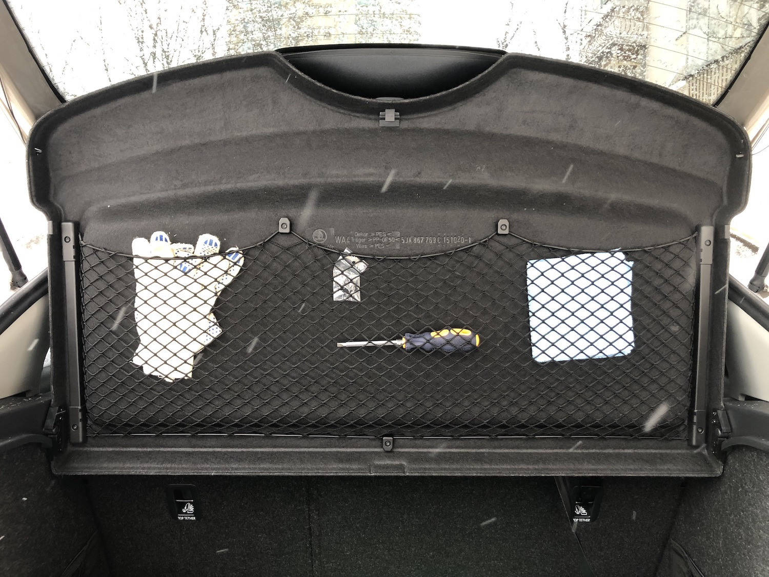

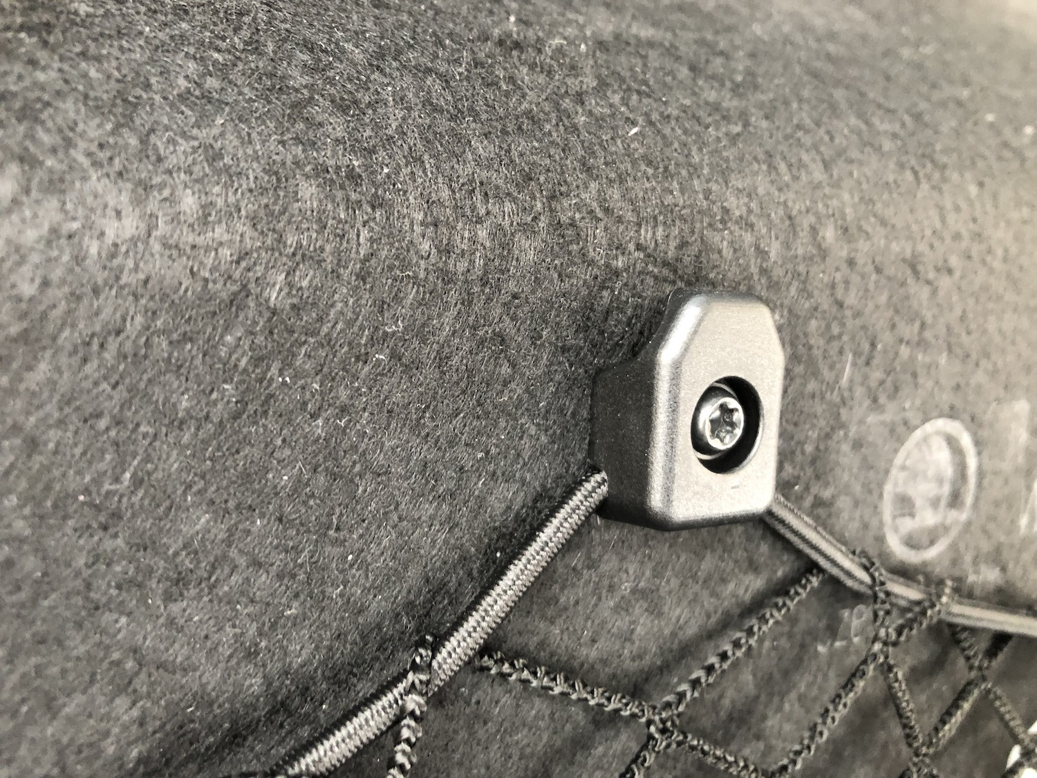

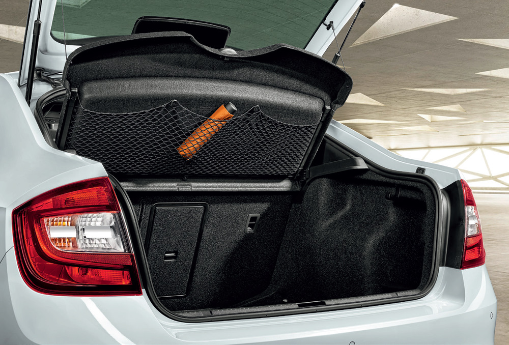

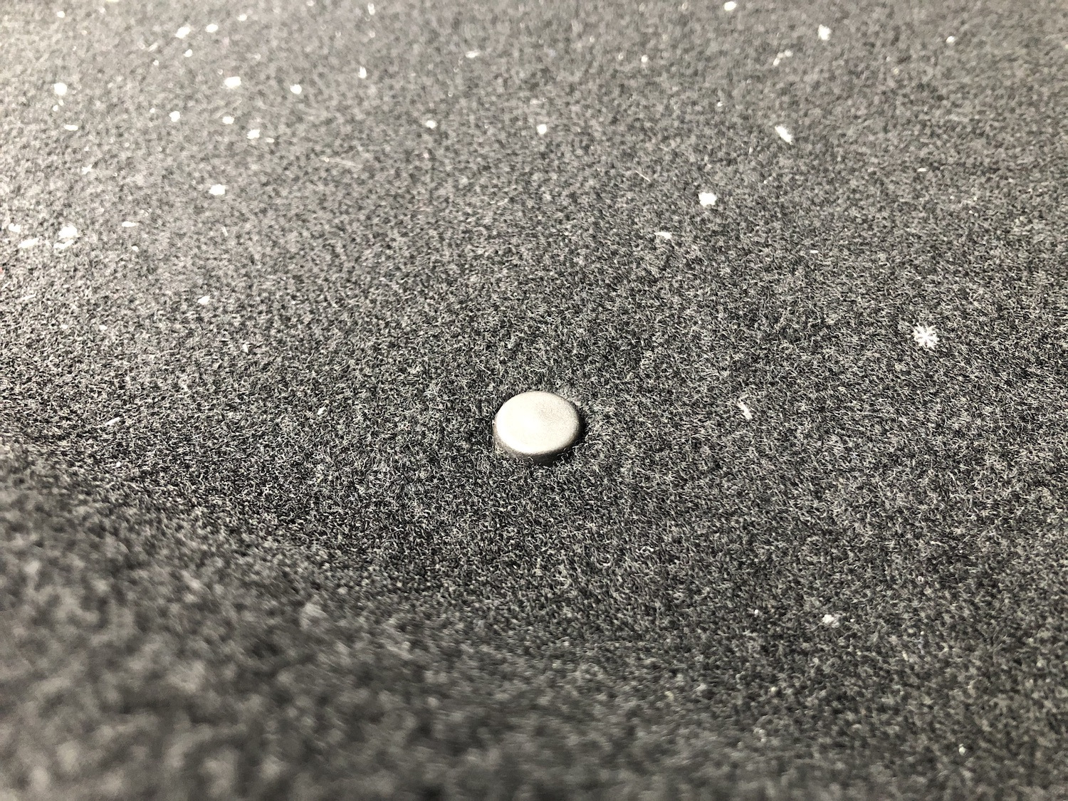

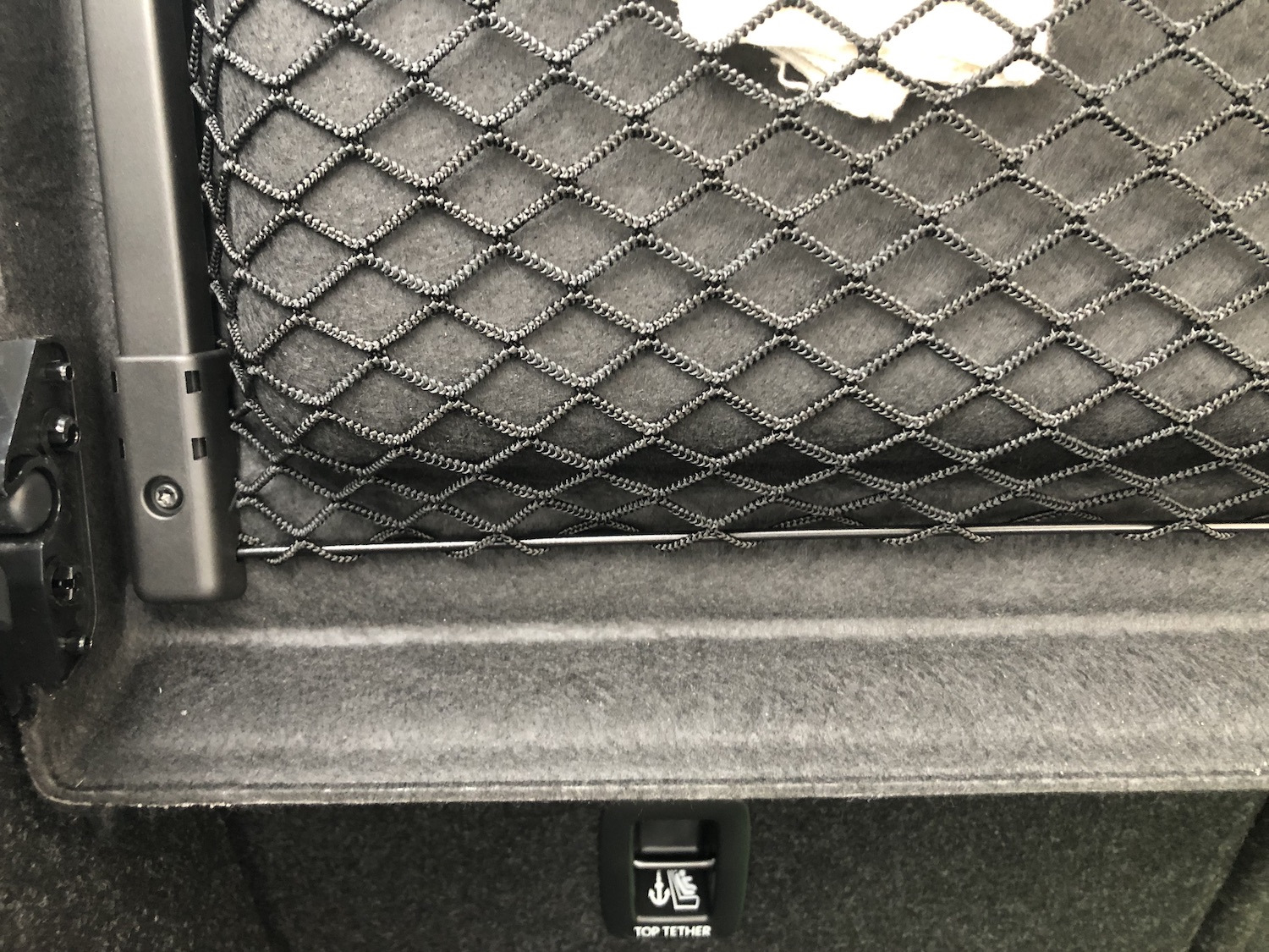

С нижней стороны полки прикреплена сетка. Справа и слева массивные пластмассовые зажимы держат и расправляют сетку. По периметру, кроме верхней части, расправляться и сохранять положение сетке помогает стальной прут. Вещи не выпадут из образованных кармашков. Вся конструкция выглядет шикарно и крепко. С верхней стороны, шляпки пистонов чуть утопают в "шерсть/карпет" полки и смотрятся как родные, как-будто так и было.
Заключение
В заключении приведу фотки и дополню, что я не жалею о потраченных средствах. Сеточка удобная, советую. Извиняюсь за снег на фото, погода сейчас такая.
Кстати ответная часть крепления, которая привинчивается болтами-саморезами к пистонам, имеет небольшой крючок. У меня в багажнике лежат резинки с крючками, для фиксации груза (иногда реально помогает). Думаю что их можно приспособить за эти крючки или еще чего придумать.
Далее фотки того что получилось и инструкция по установке.

Только ты писал что тебе сетка обошлась в 2900 р, а у нас она 3205 рублей. Немного дороже, в Автодоке. Ну да фиг с ним, лишь бы полезная была!
Может подорожала? Я в автодоке брал. Сейчас глянул, самая низкая цена 3026₽. Посмотрите тогда тут, тут дешевле: zapp
specialist2506
Вообще разница почти в 10 % это не немного… никогда в запп ничего не заказывал, похоже начну. ))

Ну я же не знаю ваших потребностей и как вы багажник используете))). Мне реально помогает. Там размещаются самые необходимые вещи, в основном для детей, для быстрого извлечения и использования, нежели по пакетам, сумкам в багажнике выискивать все это, особенно когда под завязку забито. На задние сидения не положить, там самими детьми занято.

Поставили неверно. За верхние крючки надо цеплять сетку. И соответственно можно положить что-то длинное. У Вас так не выйдет.
Вы правильно пишите. На инструкции даже это показано. Но я специально закрепил верхние.
