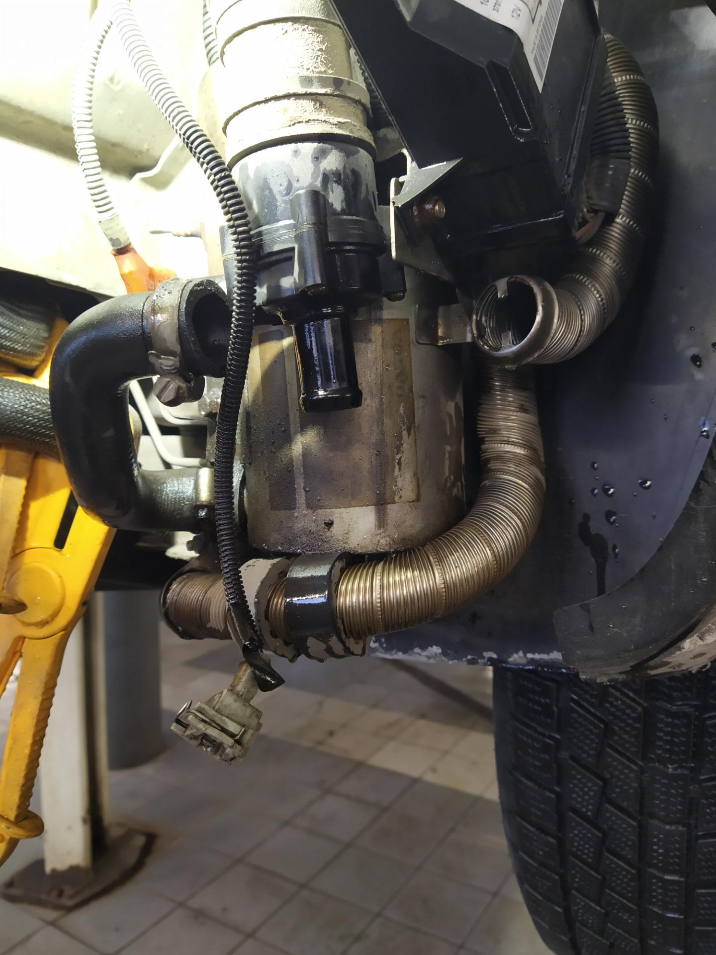

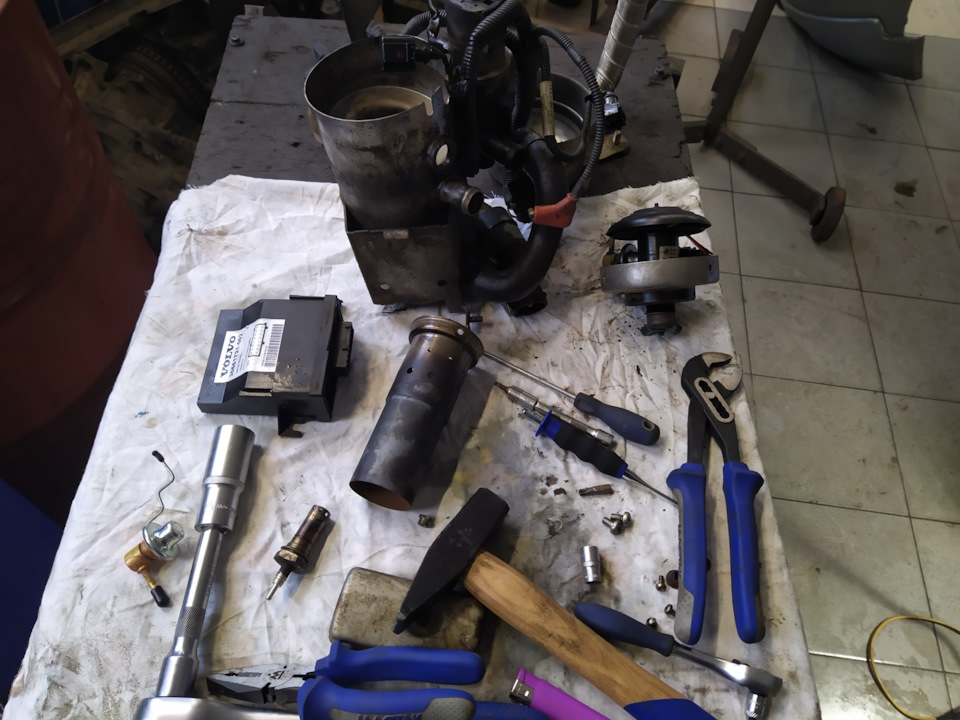

Стал дымить подогреватель.Почитав информацию на Д2 стало ясно что накрылась мембрана на топливном выравниватиле.Колхозить Франкенштейна не стал, купил новый так как старый отработал 960 часов верой и правдой.После замены провели тест, всё отлично дымности как не бывало.Но готовлюсь к замене узла форсунки в сборе, скачут обороты на вентиляторе, похоже что щетки на Эл.моторе своё отходили.Вскрытие старого выравнивателя показало что дело было в мембране.
Запчасти на фото: 3731100

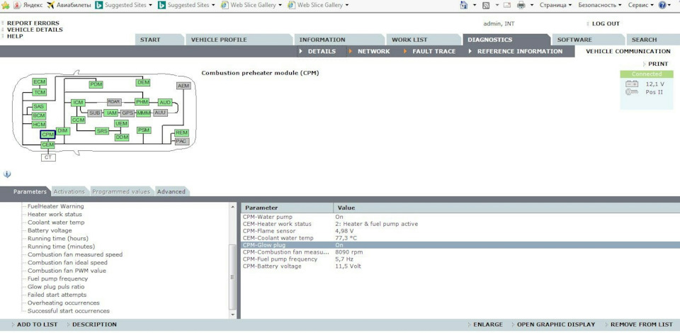

А кто подскажет, где посмотреть часы и параметры работы, поджиг, температуру.
В виде конечно.Где именно врать не буду icm вроде…
Да я забыл блок какой, лазил лазил так и не не нашёл. Холодно было, в аварию ушла после минус 32, так и не понял почему. Сбросил ошибки. Работает пока. Вентилятор иногда поскрипывает.
Возможно обороты вентилятора, надо смотреть…

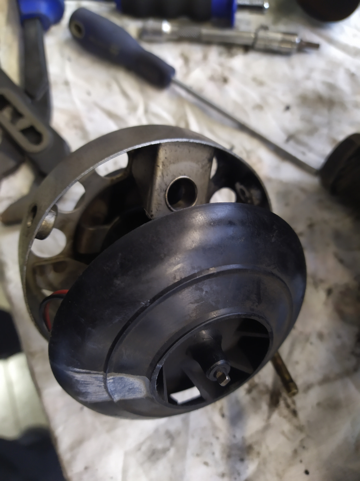

Тогда лучше поменяй его. Есть либо узел целиком, либо подшипники и щетки на него. Иначе потом заклинит и сгорит все к …
Есть мнение что щетки год ходят, не панацея

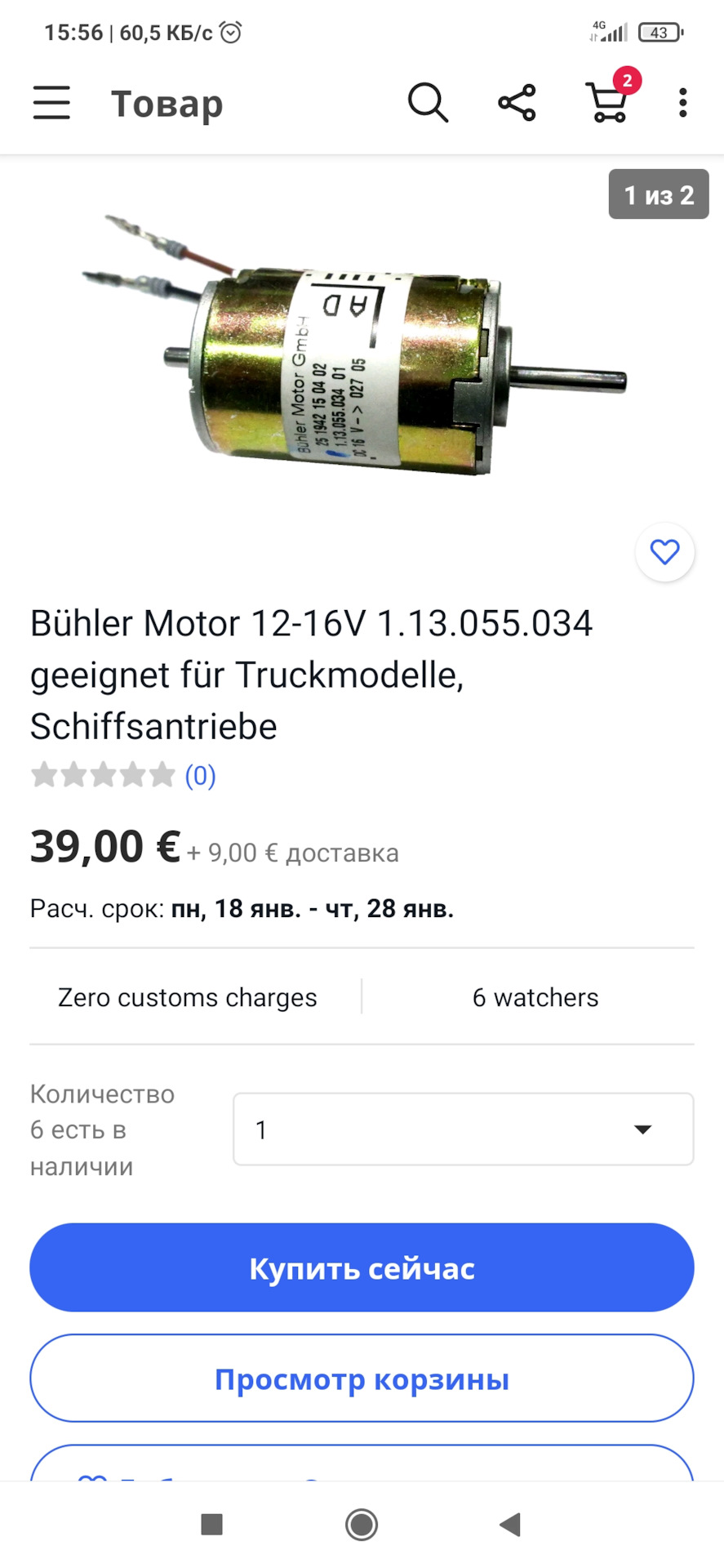

Все может быть. Не пробовал. Кто то выкладывал номер мотора buhler в сборе. Надо d2 шерстить. Так дешевле выйдет
Только этот мотор хер найти))Buhler 1.13.055.047 12V
Может и он. Не пробивал эту тему
Он

www.ebay.de/itm/Buhler-Mo…1d9efd:g:T1YAAOSwAtFZddrE
очень похож и разница в 1 цифру ))))

Я тоже нашел на ебее на 041 заканчивается
Да, видел. Похожь
написал еще в москву поставщикам и финам, какой аналог Buhler 1.13.055.047 12V. На самом сайте Buhler motor нет такого. Там указаны по типоразмерам. Жду

Похож, да не он.
www.drive2.ru/l/517062661343543993/
Вольтаж не тот. Ай да вольво
Нут тот что я скинул с Ebay, Тот ставят

Там только торелку со старого переставить, под крепление вентилятора, а остальное( вентилятор, разбрызгиватель, на аэробный гермет, для страховки).
В идеале ( для тех кто пользуется Ардик) иметь вторую горелку в сборе, подготовить и держать как подмену,
Ну за 13 лет она ни разу не понадобилась ))))
Тогда и не надо, 👌😉
ну я к тому, что если в запасе есть(то ее можно почти за 70-80 баксов подготовить), и вслучае кончины форсунки или моторчика( ломаться больше нечему) поменять в сборе(30-50минут) и ехать дальше.
А если не понадобиться, то рабочая горелка уйдет на ура 💰
Да это понятно. Т.е этот моторчик он точно 12 v?
А то там в описании 12-16 v…
Ну люди ставят, те кто занимаеться их ремонтом( посторабсь найти отчёт сейчас), что-то мне подсказывает что такойже ставят на haldex 3, . Покрайней мери в нутри одинаковы, но не сверял габариты,

Так если она в аварии то и название блока в ошибке есть, а так можно по блокам поклацать и найдётся)))))
SergMLT
Cpm
Samurai-SPb
Cpm в нем
SergMLT

за что отвечает и как выглядит выравниватель давления?
Картинка сверху это и есть выравниватель.
Acquirer
Последняя фотка в посте.
ааа, я думал еще что то. то мембрана, то форсунка, то выравниватель…
Про одно речь
