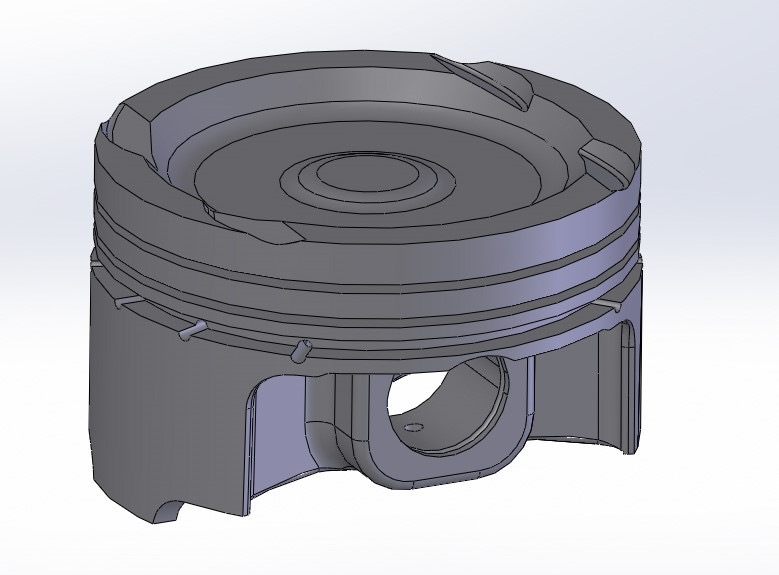

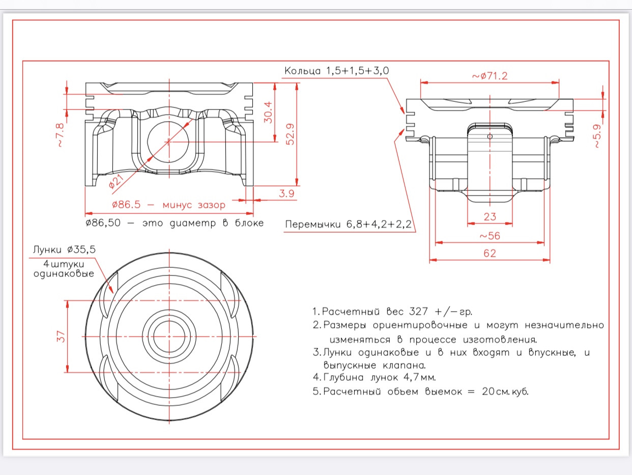

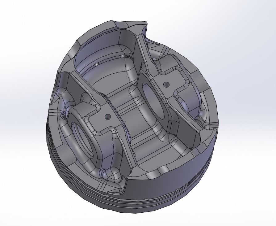

Макет готов в процессе скоро посмотрим на готовое изделие

читал? www.drive2.ru/l/605336677501643571/
пухнут на 14-15 соток при 100гр
как бы 0.09 маловато будет.
чуть было не вляпался в них.
У меня все збс и ауди с Краснодара тоже валит ничего страшного не случилось)

У меня 0,9 и ничего не задрало нигде
