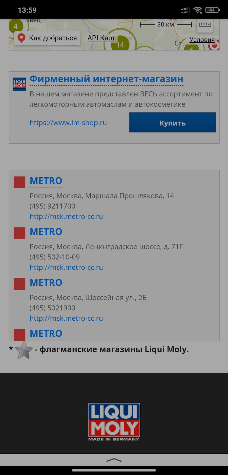

Я обычно приобретаю масла в METRO Cash and Carry искренне надеясь что они не сотрудничают с левыми барыгами.

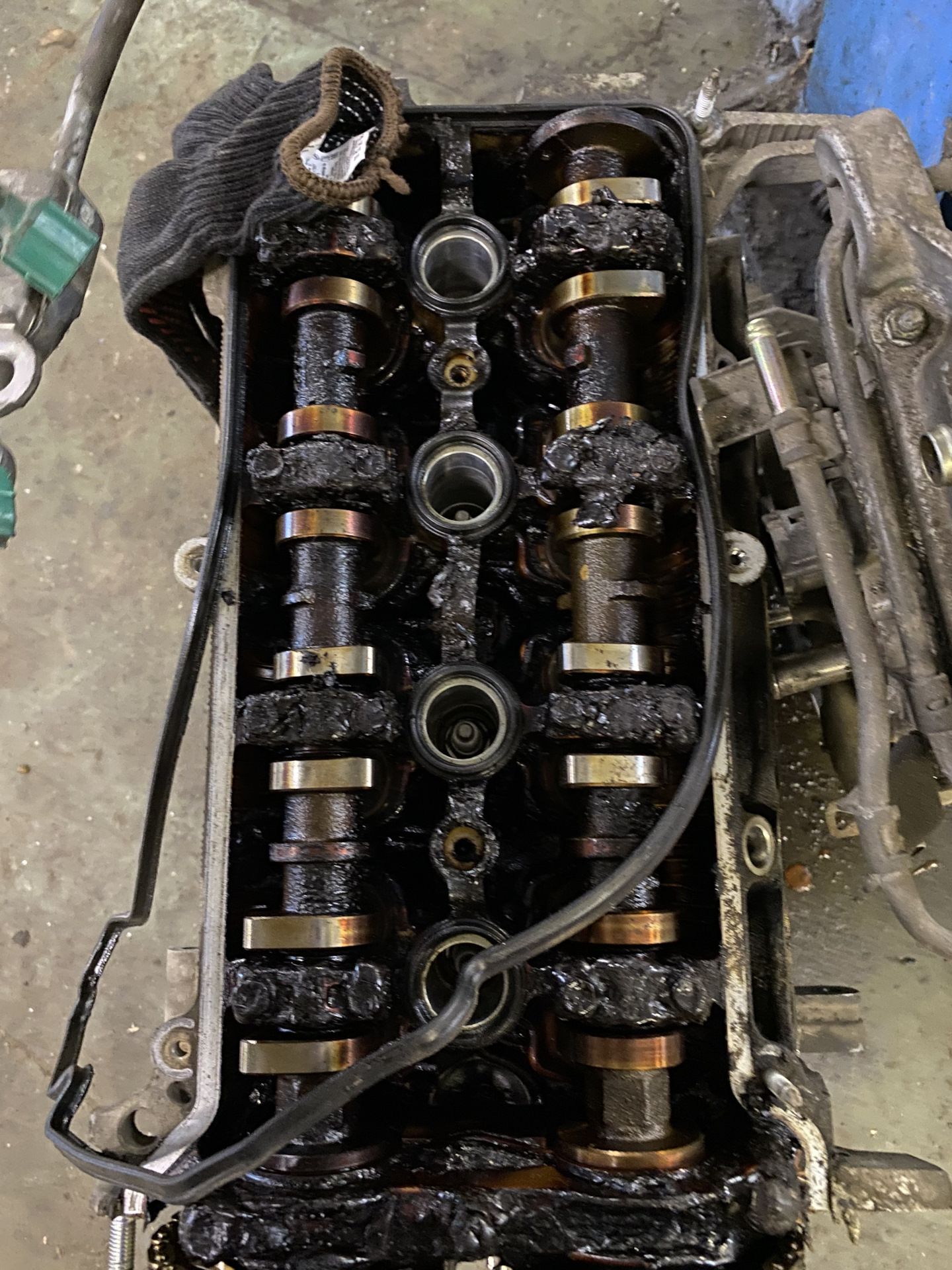

She’ll
Офигеть это так скайактив на шеле убился?
Да. Тут правда девушка забыла поменять масло. Тысяч 30 проехала по городу) и потом почувствовала стук.))
Тогда так на любом можно гуталин поймать)
Можно) но на шелле особенно. ГТЛ масла нельзя перекатывать
Ага читал там куча загустителя. Сам хочу с а5 b5 5w30 уйти на 0w20 sp с низкой золой. Kixx hybrid думаю взять. Скайактив. Изза полнозольников у меня свечи в нагаре нехилом.

Обслуживаюсь в vag а у фолькса вечная беда с нагаром на прямоврысковых моторах. Скайактив по сути такой же прямовпрысковый. Хоть и не уходит масло но черный нагарчик нарастает со временем. У од когда обслуживался, мастера говорили что те кто льет дилерское 0w20 sn у них движки чистые блестят, свечки тоже. Кто на а5в5 5w30 движка желтая и свечки в нагаре. Тут только один вывод. Зола. Прокладку клапанной на неделе буду менять. Сфоткаю. Может эндоскопом полезем в камеру
1. Сульфатная зольность – это содержание в процентах от общей массы смазочного материала различных твёрдых органических и неорганических соединений, образующихся после СЖИГАНИЯ масла. Вывод: масло не горит — пофиг на зольность, пусть даже 2% будет!
2. В мою машину заливали 0w20 200 тыс км и всё равно мотор в лаке
Странно. Сам владел сивиком r18 накатал 275 тыщ сам. Всегда лил двадцатку. Последние годы идемитсу зепро эко медалист. Движок кристально чистый, от замены до замены не доливал вообще. Ездил в отсечку почти всегда.
Просто масло редко меняли. 7,5 тыс км для 0w20 в условиях города это большой интервал). Возможно, если бы первый владелец менял каждые 5 тыс км, ситуация была другая
Kiniaev
А если бы я заливал А5/В5, может движок был бы без желтизны. Поэтому тут не в зольности дело
У меня как раз в желтизне)))

Если что, LIQUI MOLY официально поставляет и продает свои мосла в МЕТРО и не только. Список можно посмотреть на официальном сайте.
Собственно из за этих соображений я там и покупаю. Liqui moly нехило так подорожал, жду скидок в МЕТРО.
