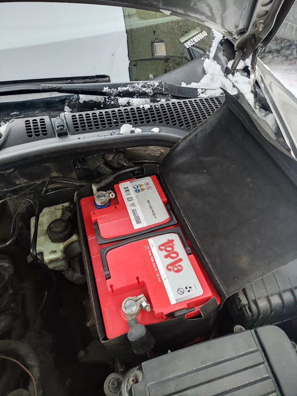

Доброго дня всем! Аккумулятор Varta 60Аh который стоял на авто начал сдавать позиции, пару раз прикурившись решено менять его, заряжал 2 раза, толку нет!
Благодаря Николаю fobos531 был приобретён по отличной цене аккумулятор Topla 75Ah750A, спасибо Коля!
А совет дал купить этот аккум Владимир vov83 за что и ему спасибо!
75 ку взял потому что по вину стоял 74! Так как на авто установлен РТС фен, то запас нужен!
Купил за 6110, старый сдал за 675 рублей = 5435! Это я считаю отличная цена получилась!
Штатный чехол еле натянул)))
Всем хорошего пуска!
Запчасти на фото: 2223002
Запчасти на фото: AC130

Как многие пишут, родной АКБ живёт 7-8, максимум 9 лет, а магазинные не более 5 лет.

akb-s.ru/content/tehnologiya-caca — первая рандомная ссылка из гугла. Сразу листать до главы с недостатками.
Это Ca/Ca аккум. Очень специфичная вещь. Его можно использовать только если очень длинные поездки и вообще ни при каких условиях не происходит разряд ниже 11 вольт.
Они не подлежат восстановлению, и умирают при первом же разряде.
Крайне не рекомендуются для гражданских машин.

Не допускать падения ниже 12 вольт. И если заряжать не в машине, то зарядник должен уметь заряжать до 16 вольт.
Сам намучался с ca/ca когда появилась вторая машина и частота использования каждой стала в два раза реже. Аккма хватало на один год, потом в утиль.
Сейчас тоже ca/ca использую, но совместно с автозапуском при падении ниже 12.0 вольт, прям очень помогает, уверен что машина заведется в любое время.
А сейчас, в условиях работы из дома и морозов, вообще не представляю как ca/ca аккумы могут выживать без постоянного контроля напряжения.

Лучше скажи какой надо брать, чтоб не было проблем таких, Я не понимаю что значит са/са)
На первой фото в кругляшке Ca/Ca маркировка.
Но если по 60 км в день и нет долгих простоев, то наверно переживать не стоит.
Вот когда сдохнут текущие, я буду на гибридные (Sb/Ca) переходить.

Чем гибридный лучше? В них плюсовая пластина такая же Са, минусовая сурьмянистая. А сдыхают первыми и рассыпаются как раз кальциевые плюсовые пластины.
Я не настоящий химик, но они же не только составом отличаются но и техпроцессом. В ca/ca пластины делаются тоньше. Ну и Ca не означает что там пластина из кальция, это легирующий элемент там его менее 1%.
Какая там химия происходит при разряде — хз, но она явно отличается.
Гибридные переживаю глубокий разряд, и множественные разряды до 10 вольт.
Но в гибридные надо иногда заглядывать, и по необходимости воды подливать.
За толщину отвечает метод произвожва пластин — литьё, сетка или выштамповка (Punch). Самые классные и долговечные последние. А уж из сурьмы или из кальция оно — это уже второе дело…
Свойства материала могут не позволять делать тоньше (или зазор меньше). Пузырьки газов например могут не дать делать зазоры меньше, а если напряжение начала электролиза к ca/ca выше, то и газов там меньше образуется. Хз еще какая химия там может не позволять делать тонкие пластины. Но вообще ни разу не тех процессе проблема. Иначе бы как конденсаторы и литий тонкой фольгой делали.
Там все логично, это хим процесс — пластины во время реакции отдают свои молекулы. И чем они толще, тем больше и дольше могут их отдавать. Почему, чем толще пластина — тем мощнее и живучее будет аккумулятор. Тоньше бессмысленно делать, только в целях удешевления.

Глубокие разряды переживают аккумы по технологии EFB, у них положительная пластина помещена в специальный конверт, и при разряде активная масса не осыпается вниз, а продолжает находится на пластине, в пакете.
Цена сильно отличается. Ну и я в сравнении с ca/ca говорю. Если уж пьянка пошла, то на LiFePO4 аккум надо брать )
Ну зачем же в крайности. ЕФБ — это что среднее между классическими жидкими батареями и АГМ. но стоят они ближе к первым, чем к агм, а вот живут они уже ближе к агм, чем в жикостным. В общем, переплата стоит того.

EFB бери в следующий раз

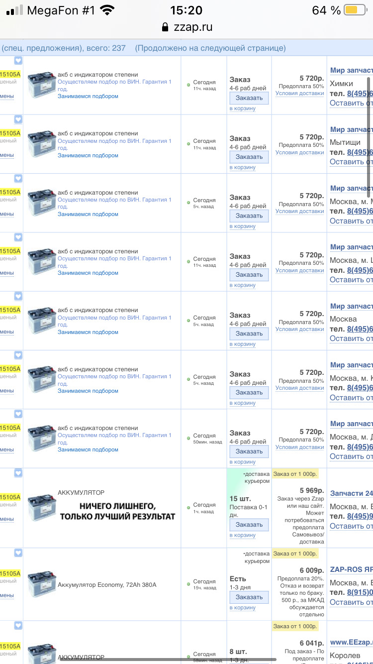

В октябре оригинальный JZW915105A (72 а/ч 640 А) стоил 5000 (сейчас уже 5700) + родной акб лучше сразу на металлоприемку сдавать ~ берут за 1000 (в МСК)
7530 у меня в емексе такой как вы пишите )А он не Са/Са ?
Нет не кальциевый. Производит EXIDE, сделан в Испании
Почему когда просишь помогите выбрать, никто не пишет)))exide негатива много вычитал, ну уже что есть

У меня ззапа нет, по этому не актуален он У нас
Он везде есть) там можно регион выбрать Воронеж и область. Можно и из Москвы заказывать, некоторые продавцы доставляют до транспортных. А у меня Тётя под Воронежем живет в Богданово Рамонского района)
Так за доставку ещё надо платить
Да, тут засада…

Через ззап можно заказывать, Жень. Пункт выдачи у них и в Авалоне и в Ведропро, Автодив и ещё где-то. Хотя Ведропро что-то в последнее время не фигурирует в списке
Серега, спасибо, не знал!
