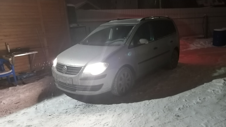

После покупки был счастлив ездил не знал забот. Наступил мороз заметил что Авто греется очень плохо подклюл Вася диагност. Проверил климат, заметил что стоит webasto, проверил кател заблокирован. Порыскал по всемирному интернету нашёл как разблокировать. Всё заработал классно печка начала грееть, двигатель тоже. Тепло хорошо. Но проездив пару дней в один прекрасный момент вдруг стал дуть холодный воздух из печки.
Volkswagen Touran 2008, двигатель дизельный 1.9 л, 105 л. с., передний привод, механическая коробка передач — поломка

Дорогие друзья спасибо всем! нашёл проблему. Капался вчера целый день. Перебрал webasto за одно. Проблема была патрубок раслоился нижняя подводка к расширительному бочку из-за этого вся беда. Сейчас всё норм.

Вот я и не понимаю webasto не работает температура ож 90 а радиатор печки холодный🤔
Так что непонятного то? Радиатор не холодный, просто заслонка закрыта и не даёт тёплый воздух в салон.
Потенциометры в заслонках со временем накрываются и заслонка просто не открывается и не идёт тёплый воздух (хоть он и есть). Меняете потенциометры и всё будет.
Суфлирую, заслонка именно температуры (которая горячий воздух даёт) находится на центральной консоли (левая сторона у ног переднего пассажира). Там снять пластиковую панель и будет видна заслонка.
Почему так сложно то?патанциометр открывает заслонку от температуры, если он не исправен то он не открывается полностью. Т.е. когда не исправна заслонка дует холодным когда поменяешь потенциометр дует как надо

А какие ошибки? Момент в том что если у тебя температура ОЖ 90 как ты пишешь то печка должна жарить в этот момент Вебаста уже не работает…
На вебасте есть циркуляционный насос, если вебасто не работает, то и насос тоже. Я все выкинул, шланги соединил с головки сразу в печку. В машине тепло через 10-15 минут.

Вообще странно… Не должно. У меня тоже вебаста стоит, но помпа отключена. В машине всё равно ташкент. Такое ощущение, что там у тебя стоит неисправный перепускной клапан.
Потенциометры заслонок показали кулак дружбы. Можно оживить на время, сняв верхние крышки приводов, изъяв потенциометры и брызнув внутрь WD-шкой либо силиконовой смазкой. Но менять придётся всё равно. Китайцы ими активно торгуют. www.drive2.ru/l/538744755765379296/
