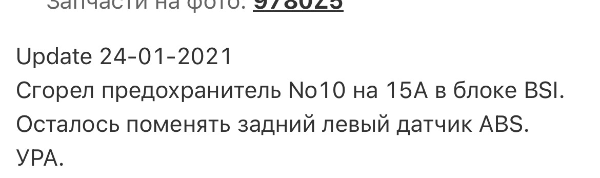

Update 24-01-2021
Сгорел предохранитель No10 на 15А в блоке BSI.
Осталось поменять задний левый датчик ABS.
УРА.
Товарищи, нужна помощь. Аль совет.
С наступлением морозов вылезла, пропала, снова вылезла и осталась ошибка по ABS.
Подключаю шнурок, а ничего не получается.
Комп видит прибор, но не видит тачку.
Попробовал и разные сборки, и компы — ничего.
Думаю, ладно, дождусь выходных, хотя бы осмотрю/подкину датчики. А вдруг.
Но вечером по пути домой чудом избежал столкновения с выезжающей со второстепенной дороги дамой на очень дорогом авто. С исправным ABS было бы почти не страшно, и не пришлось бы выкапываться из сугроба на встречной обочине. В общем невозможность нормального торможения на даже небольших скоростях зашевелила все возможные нервные окончания.
Расстроился, психанул, купил новый сканер. И та же песня! Машина не выходит на связь.
Проверил на второй машине (вот бы сразу догадаться) — все работает.
Возможно кто-то сталкивался с подобным и может подсказать куда копать, с чего начать?

так как решилась проблема подключения диагбокса? предохранитель виноват?
Update 24-01-2021
УРА.

Точно уже и не вспомню. Возьмите тестером все прозвоните, и так его и найдете))
