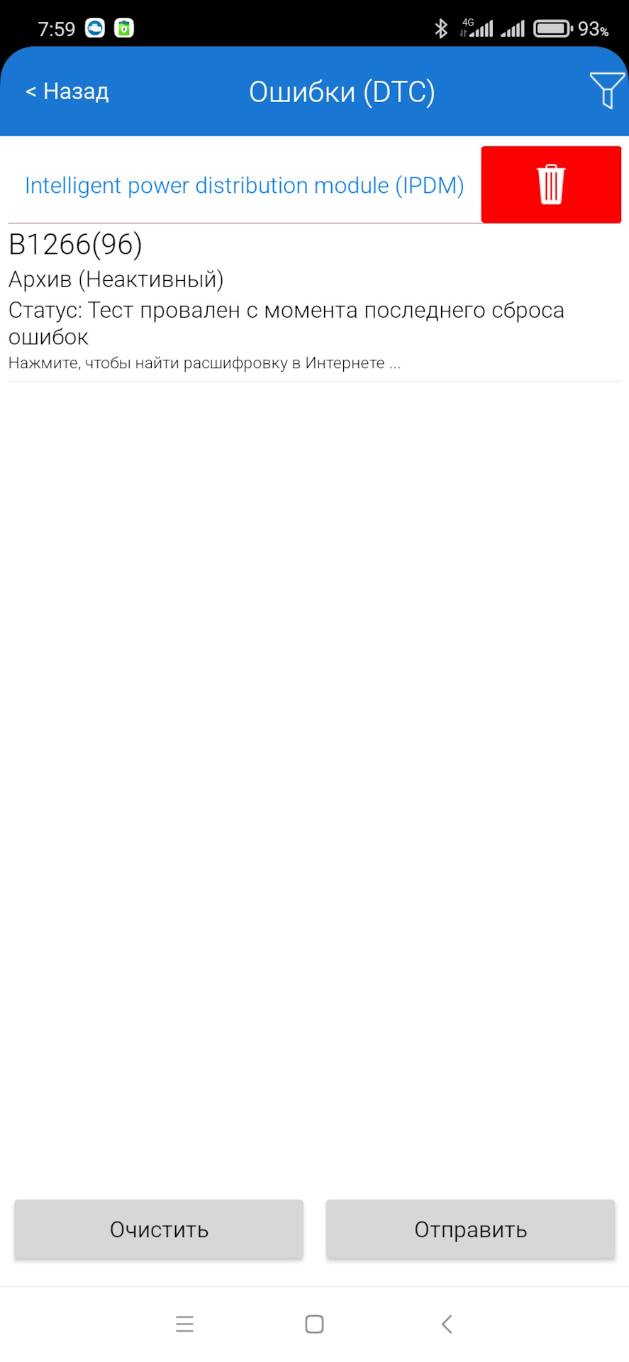

Всем добрый вечер. Посмотрел ошибки в машине. Оказалась вот эта b1266-96, причем была она активная. Толком в инете не нашел что она означает. Может кто-нибудь подсказать?

У меня ошибка B1266(96) — перегорела лампочка правого стопа.
У меня эта ошибка возникла вследствии преаышения значений подсветки приборной панели. Я поставил себе подсветку ЖКИ 120%_ так хоть чтл то днем видно))))

От нечем заняться решил накачать разных приложений для сканера.В жизни пригодится.С машиной всё в порядке, никаких нареканий, всё работает в нужном режиме.Штук 7 я пере пробовал разных приложений-всё хорошо.А вот кар сканер показал ошибку 1266(96).Скинул, но потом она снова появилась.Но к весте вопросов нет.Ну и фиг с этой ошибкой.
Проверяйте лампочки(как правило задние) дважды вылазила, по итогу задние стопы, а сегодня габаритная правая задняя

Такие ошибки open diag не покажет, только car scaner, была такая же ошибка 1266, левый стопак не работал, и ещё сканер показал не активную ошибку р1413 это по заслонке.
у меня периодически выскакивала эта ошибка, потом выяснилось что лампы габаритов и стопы перегорели. Если эта ошибка связана с ними, то я не понимаю одного, почему бляха нельзя было вывести систему контроля исправности ламп на панель приборов?
