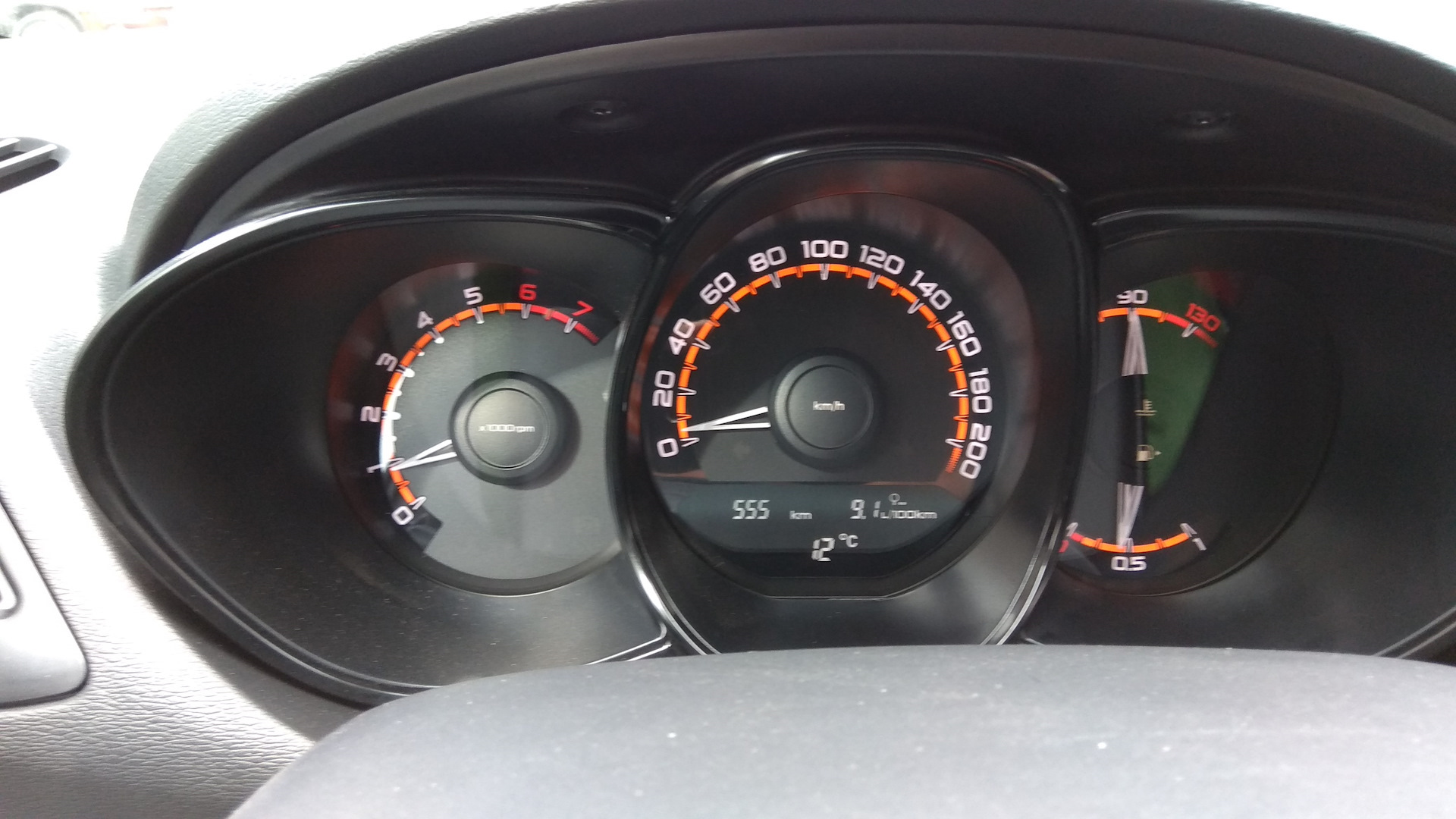

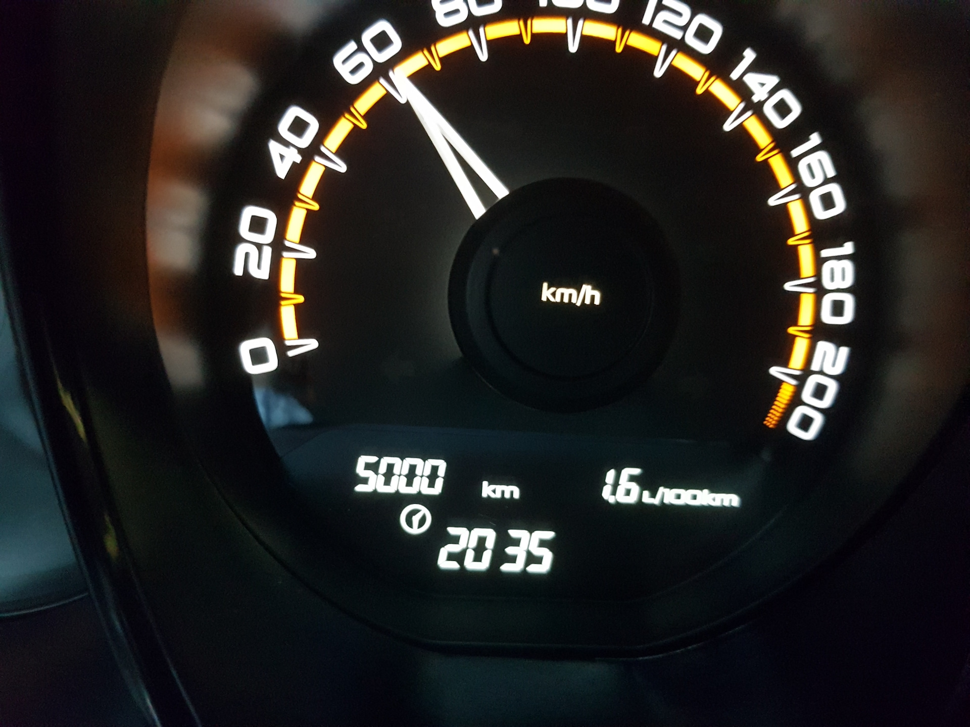

На сегодня уже намотал 5000 км. Средний расход по БК устаканился на 7,5 л на сотню.
Машиной в целом доволен, как обычно катаемся и радуемся.

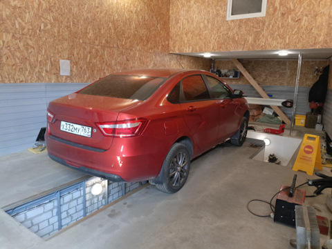

Короче оставил авто с утра до вечера у ОД.
Итого:
— по п.1 — неисправностей не найдено, пропусков зажигания также не найдено, делали компьютерную диагностику. Сказали оставлять на сутки и смотреть что может вызывать троение. Оставить не было возможности. Однако после их осмотра, на следующий день пошел дождь и на утро машинка завелась без троений и по сей день отлично работает мотор. — будем наблюдать
— по п.2 — сказали, что, что то поджали, что то по другому закрутили, проверили на герметичность систему выхлопа. Система герметична. В итоге гул пропал.
— по п.3 — вибрация исчезла, не знаю, что ОД делала с авто.
— по п.4 — ответ был таков, что кроме технических и рабочих шумов ничего не слышно. Посоветовали совместить обращение по неисправностям с п.1 и п. 4 и оставлять машину на сутки, чтобы полностью остыла — оставлю ближе к холодам, пока не напрягает…
— по п.5 — ответ таков -пробег маленький, приработается))), переключения работают во всех режимах, если будут пропуски или глюки с включением/отключением других функций переключателя, то будет повод смотреть что там может быть. А пока катайтесь. — буду катать и наблюдать.
Что могу сказать, ОД ничего не сделал, кроме как перекрутил и поджал систему выхлопа. Диагностику компьютерную в счет не беру.
В итоге — машинку не узнать, она стала просто "летать", динамично разгонятся, без вибраций и без гула. Не понятно, что сделали с авто кроме описанного выше))).
