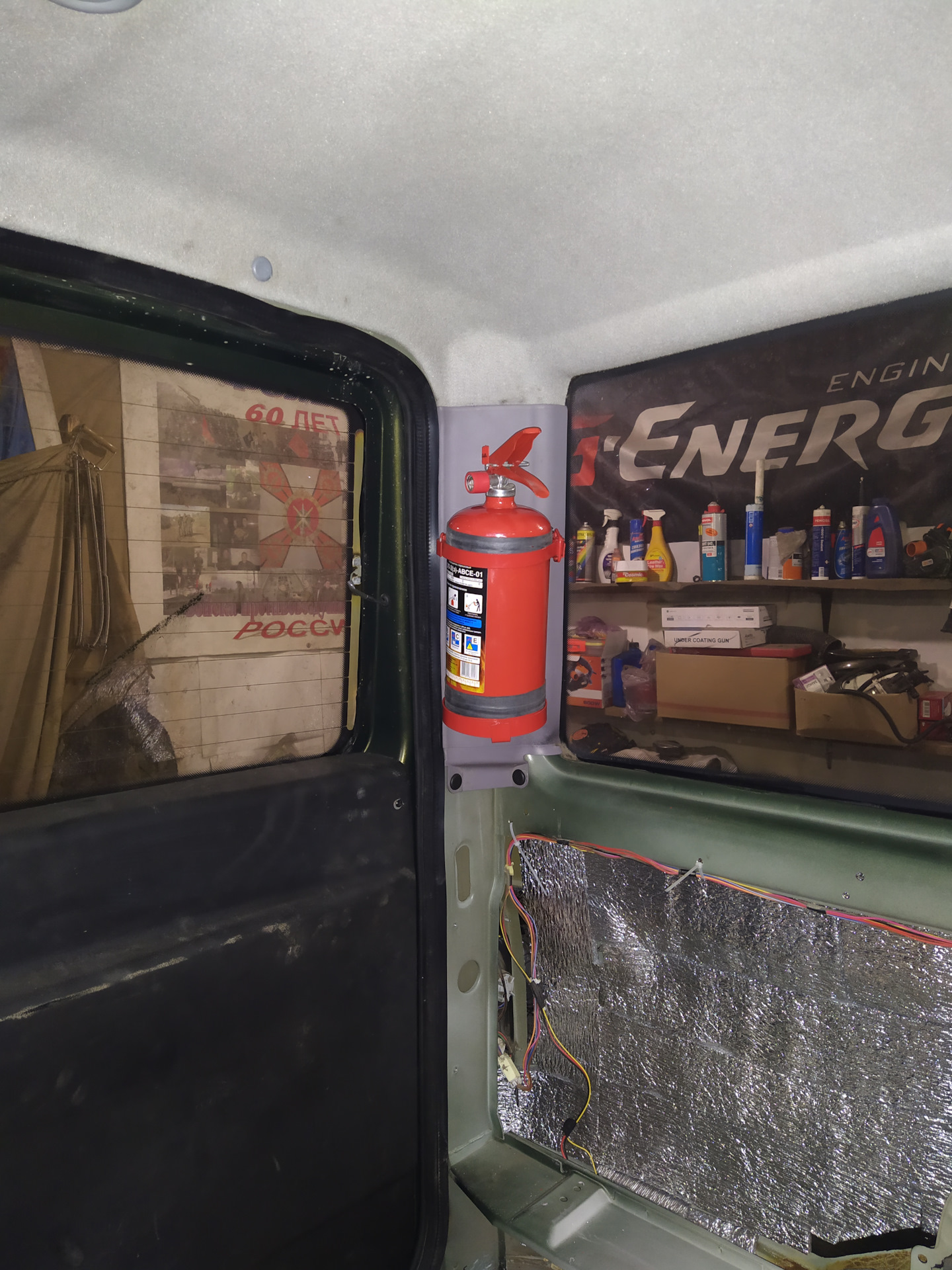

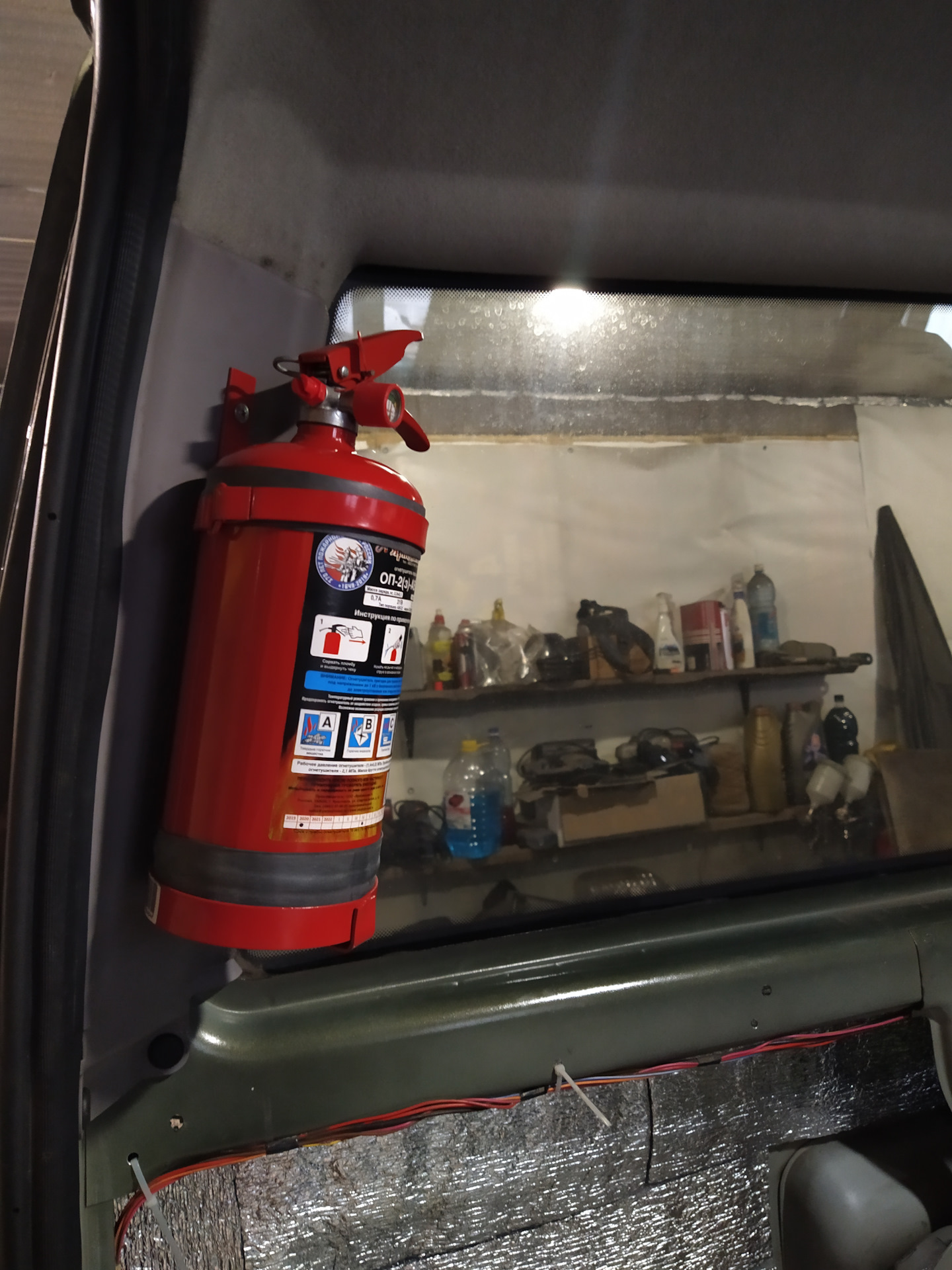

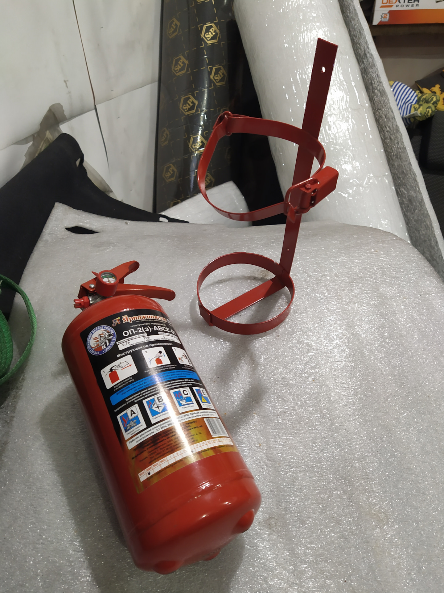

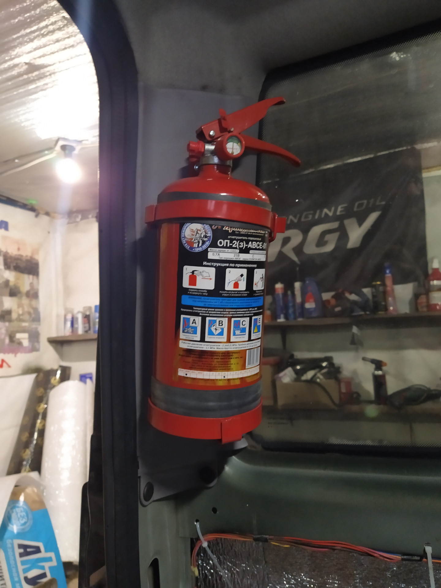

Друзья, всем привет! Всех со всеми прошедшими! Занимаясь шумо, вибро изоляцией багажного отделения, пока все разобрано решил примастырить огнетушитель.
Для себя считаю удачным расположением данного (очень нужного) предмета. Он всегда на виду, доступен (вне зависимости от загруженности автомобиля), не болтается в багажнике, не мешает обзору. Как то так.

А на другой стойке — топор. Что б удобно было дрова рубить когда багажник полный вещей. И пусть передний пассажир не переживает, там же заклёпки и кронштейн…
Автор, Вы смутно представляете, судя по всему, во что может превратиться 3 кг, если не дай Бог.
2кг это ни о чем
Отличная торпеда в затылок))
Если будет такой удар, от которого она оторвется, то мне уже будет глубоко пх куда она прилетит. 😀
Я бы так не говорил.
Ремни тебя спасут, а вот огнетушитель в затылок прилетевший, скажет что хер тебе а не спасение!
Газ 66, КрАЗ, КАМАЗ итд, огнетушитель за головой водилы, и я за свои почти 50 и 25 лет в армии, не слыхал, чтобы кого то убил огнетушитель. Когда едишь на дольняк, в багажнике шмурдика столько, что при аварии он тебе не то что в затылок прилетит, а вынесит из машины вместе с лобовиком.

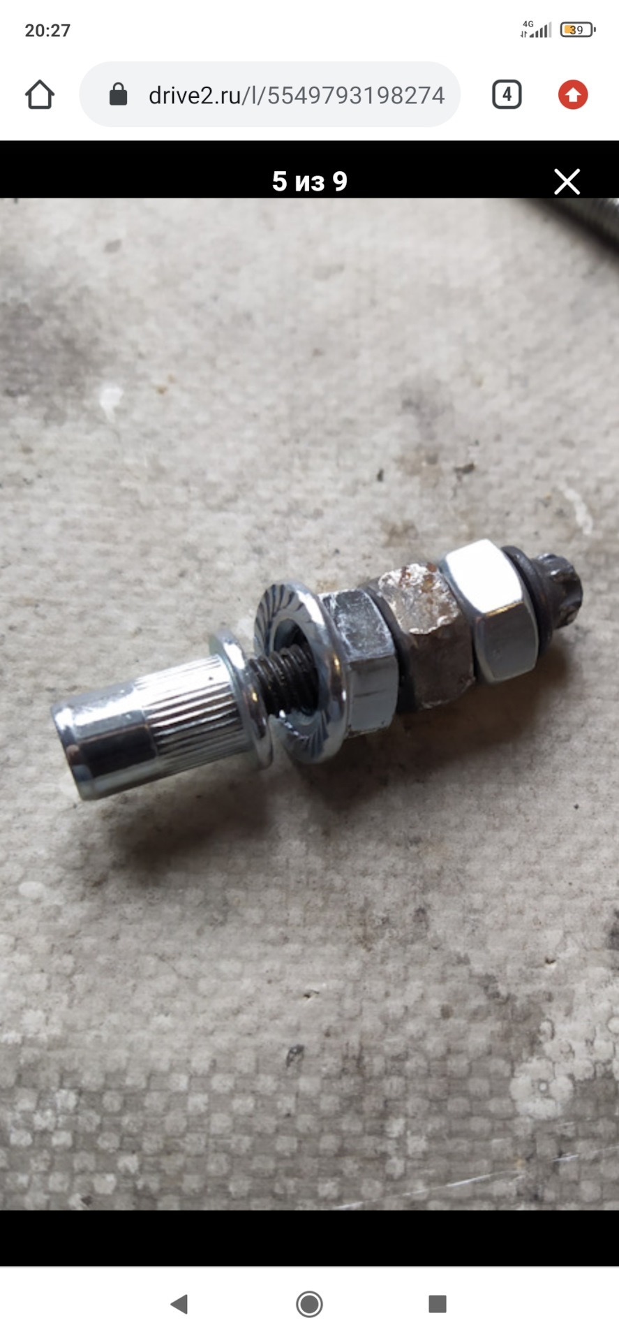

Там гайка вварена. А заклёпки алюминиевые я лично могу оторвать рукой.
Не понял, какая гайка? Какие заклепки алюминиевые?
eStellarUAZ
Аааа, дошло. Заклепки металл. На таких же ручки на стойках держатся.
eStellarUAZ
Я вообще не видел резьбовых заклепок алюминиевых.
eStellarUAZ
Вот такая заклепка

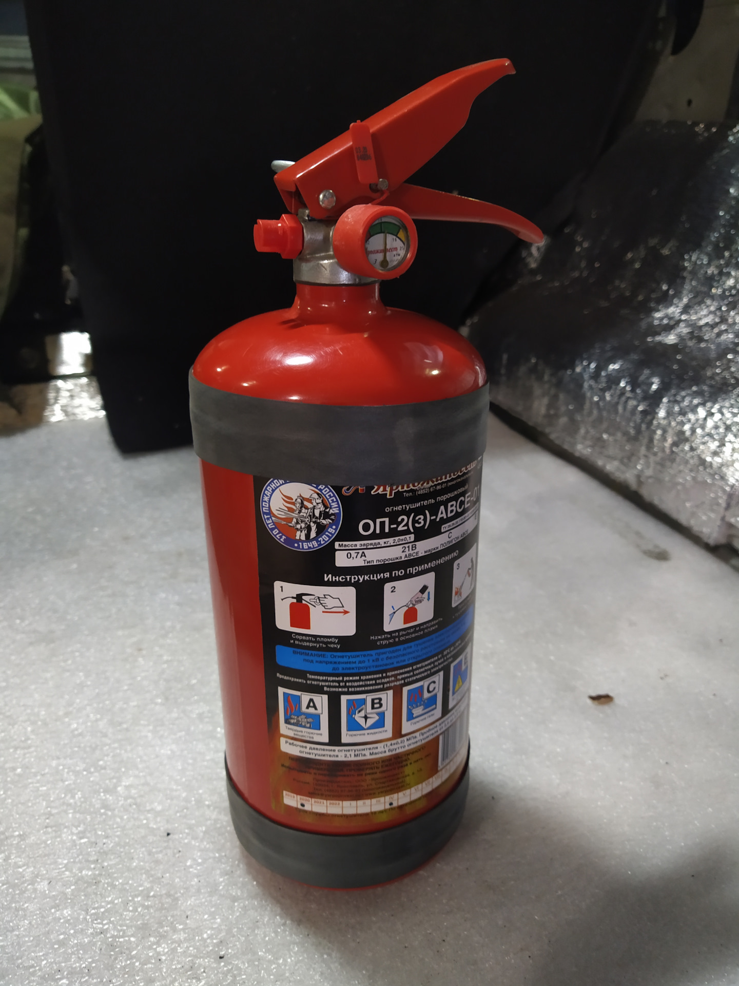

У меня на 1кг под сидением водительским, а на 2 в багажнике. Буду в спальник интегрировать крепеж. И, вообще, я отказался от порошковых в пользу углекислотных
Здесь речь идет не о самом огнетушитель, а о способе его размещения. На подставку можно поставить и углекислотный. У меня еще под задним сиденьем есть огнетушитель.

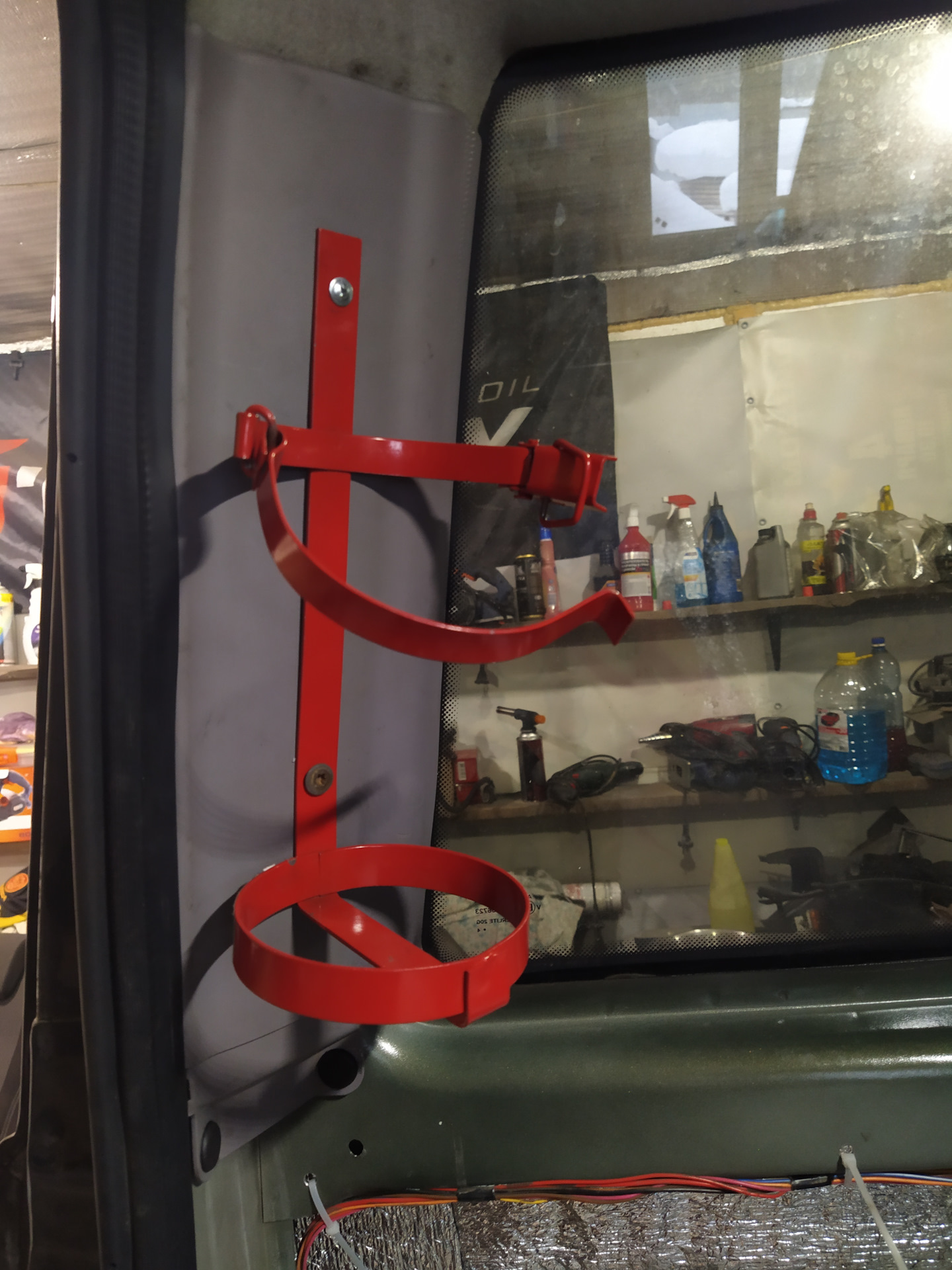

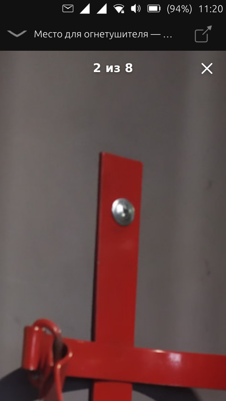

Не совсем понятен принцип крепления у самого кронштейна. Вижу только два самореза.
Это не саморезы, болты
Ну фото значит так обманывает, на вид как оцинкованный саморез с пресшайбой, по этому и написал так )
Не, не болт, нашел среди болтов, очень похож на саморез, согласен. Потом его поменяю, чтобы был не крест, а шестигранник.
Посторонний человек не сразу поймет как открыть крепёж. Отвернут замок с виду.
А так да. Подходящее место.

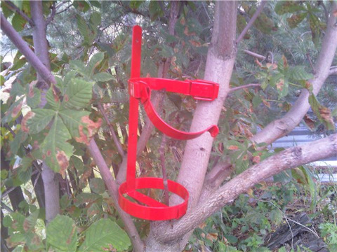

Зы: я из полиуретановского крепежа делал. Более универсальный. Под разный размер баллона.
Так там все элементарно, как на старых чумоданах😀. В другом месте посторонний вообще не найдет.
А в голову не прилетит в случае ДТП? Не сорвет крепление? Огнетушитель тяжелый.
Не прилетит. Крепко. Хуже будет, если случись чаво, (не дай Бог) искать его.
SosoMan
По расчёту, вес конкретно этого огнетушителя увеличится с 3х кг до +-250кг при столкновении о неподвижное препятствие (дерево к примеру) на скорости 60км/ч. Если клёпки, какимто чудом, не вырвет, то сам кронштейн тоже не вызывает большой уверенности. Я б ниже его переместил, чтоб если сорвёт то хотяб о спинку сидения остановится.
