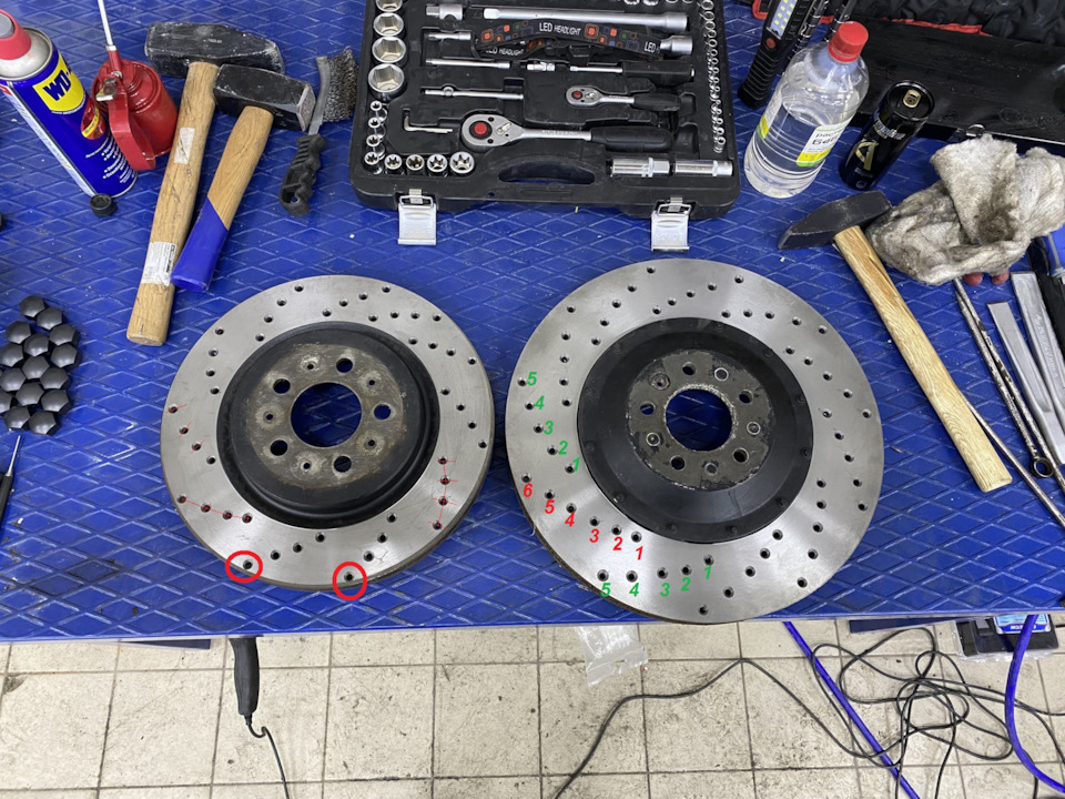

Решил исполнить одну плюшку, сделать перфорацию всех тормозных дисков.
Делал это не ради изменения и улучшение тех характеристик тормозной системы. Ведь говорят и доказывают что перфорация отводит газы от колодок и тепло от тормозного диска, что вполне логично. Помимо этого снижает неподрессоренный вес 👌
Однако есть и ложка дёгтя в этом, все знают, что перфорацию необходимо обслуживать и остерегаться резких перепадов температуры, иначе образуются микротрещины.
Я никогда не был гонщиком и всегда знал, что тормозному диску нужно остыть перед мойкой или не влетать в лужу после интенсивных торможений, а так же не держать педаль тормоза стояв на светофоре.
Изучив информацию, обратился в Halker_avto где и нашёл что хотел. Грамотные мастера, правильный инструмент wurth, licota и аппаратура pro-cut 50-179, nordberg nl1 а так же важный фактор, делают крупную перфорацию в стиле ///M, AMG, RS, (при правильной мойке такую перфорацию не нужно обслуживать).
Вывесив автомобиль на подъёмнике сняли передние тормозные диски и отнесли их на проточку( необходимо сделать перед перфорацией, предварительно мастера попросил точить самый минимум мяса с диска )
Задние протачивали прям на ступице.
Затем тормозные диски отправили на перфорацию, каким способом это делалось не показывали.
Углубившись в тех часть я был удивлён, всегда думал, что перфорация делается насквозь диска (сквозные отверстия что с одной стороны диска, что с другой), но мастера из Halker делают иначе (перфорация с каждой стороны разная т.е она не сквозная)
Объяснив это тем что наиболее лучшая эффективность.
Почистив предварительно ступицы и все сопутствующие элементы начали собирать в обратной последовательности. Готовым результатом более чем доволен, эстетически это выглядит красиво а как покажет практика сможете следить в Instagram.

Я один заметил, что перфорация заднего диска — не равномерная…
Это предусмотрено, если сделать равномерно по всему диску, то можно попасть в перегородку диска.
Для этого существует делительная головка…

Не в маркетинге дело. Правильные перфорированные диски идут с меньшим содержания чугуна. Чугун обладает хорошей теплопроводностью и малым тепловым расширением, но он очень хрупкий, по этому правильные перфорированные диски имеют меньшее содержание чугуна чтоб были крепче и меньше страдали при тепловых расширениях.
А если честно внешне отверстия сделаны не симметрично и ранее правильно писали что на задних дисках отверстия очень близко к краю выполнены. Кто не понимает что да как не увидят, но кто знает сразу поймёт "Колхоз".
Не вижу правды в ваших словах, так сразу и видно что вы относитесь к тем кто не видят)
Скачайте фото и сделаете увеличение, будет видно что это грязь на диске.
Перфорация сделана таким образом что не одно отверстие не задевает внутренней каркас диска
Если мы начнём говорит о тепловых расширениях я боюсь вы поймёте точно что вы заблудились и других заблуждаете, один совет посмотреть видео про чугунные диски, увидите что даже у порша внутренняя стенка диска кривая, где то больше где то меньше состава 💪

Это же колхоз в чистом виде. Сверление отверстий, на сколько знаю, сильно снижает просность дисков.
Если так считать, то передние диски мои уже колхоз, ведь их колхозил человек.
Не одно ребро литья тормозного диска не затронуто, думаю мало что поменялось в прочности
2 вопроса:
1. Зачем на задних дырки так близко к кромке?
2. Балансировали диски после этого?
Это кажется на фото что близко, там часть диска грязная
Балансировки не производили
Да и какая балансировка, диски составные, они уже были сделанные человеком

Сомнительно, баланс наверняка нарушен, прочность диска явно упала…
Тут надо понимать, что сплав из которого изготовлен диск не рассчитывался на перфорацию. Главное что бы после проточки дисков, толщина не была меньше допустимого иначе перегрев диска после первой лужи.

симпатично — но что-то на заднем дырки уж слишком близко к кромке диска — не треснет?
Вроде все одинаково
Ну такое — по фото не очень
Где отметка красным это часть испачкалась, чуть ближе увеличьте
