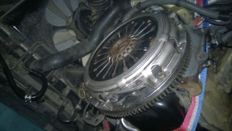

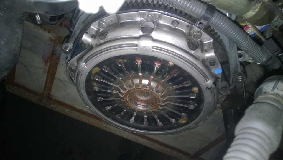

Прикручиваем маховик, ставим диск сцепления и наживуливаем корзину центруем диск сцепления и затягиваем,
долго не мог разобраться как защелкивается выжимной и как отщелкивается (30 мин раздумия и все гуд)))

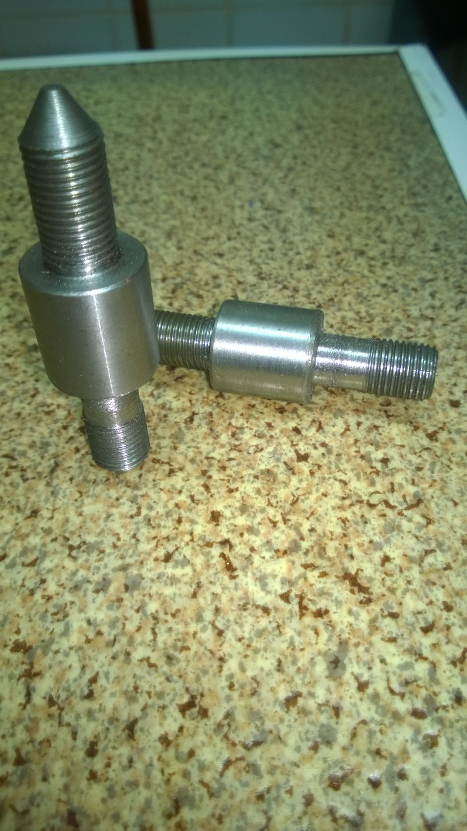

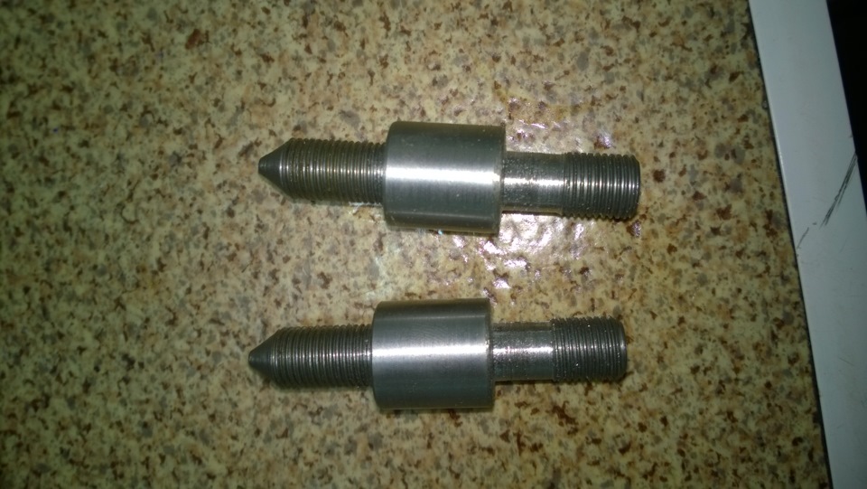

так как шпильки верхней подушки короче на 1,5-2см я решил не колхозить и заказал у токаря что бы он мне выточил вот такие четыре шпильки
вкрутил их за место родных что бы коробка не задевала об ланжерон,

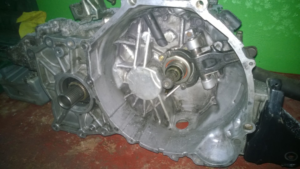

ставим (новый) выжимной подшипник на коробку
с помощью тех же друзей ставим МКПП5, прикручиваем коробку и подушку, вилкой защелкиваем выжимной до щелчка ( если выжимной защелкнулся то вилка встанет примерно по середине окошечка)

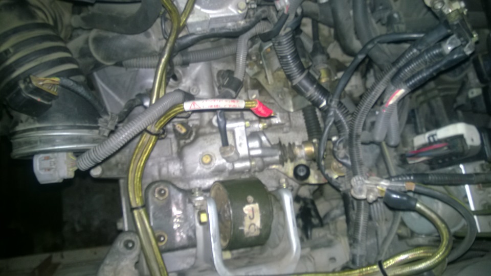

теперь ставил трансфер и прикручиваем к коробке, соединения между коробкой и трансфером намазываем герметиком вставляем пром вал в коробку нажуливам трансфер так что бы можно было забить пром вал что бы он отцентровал соединения на шлицах и садим на место трансфер, затягиваем болты прикручиваем подрамник (одному жутко не удобно но все же можно), боковые подушки ставим на место, одеваем привода прикручиваем колеса и ставим машину на колеса.
заливаем масло в коробку
