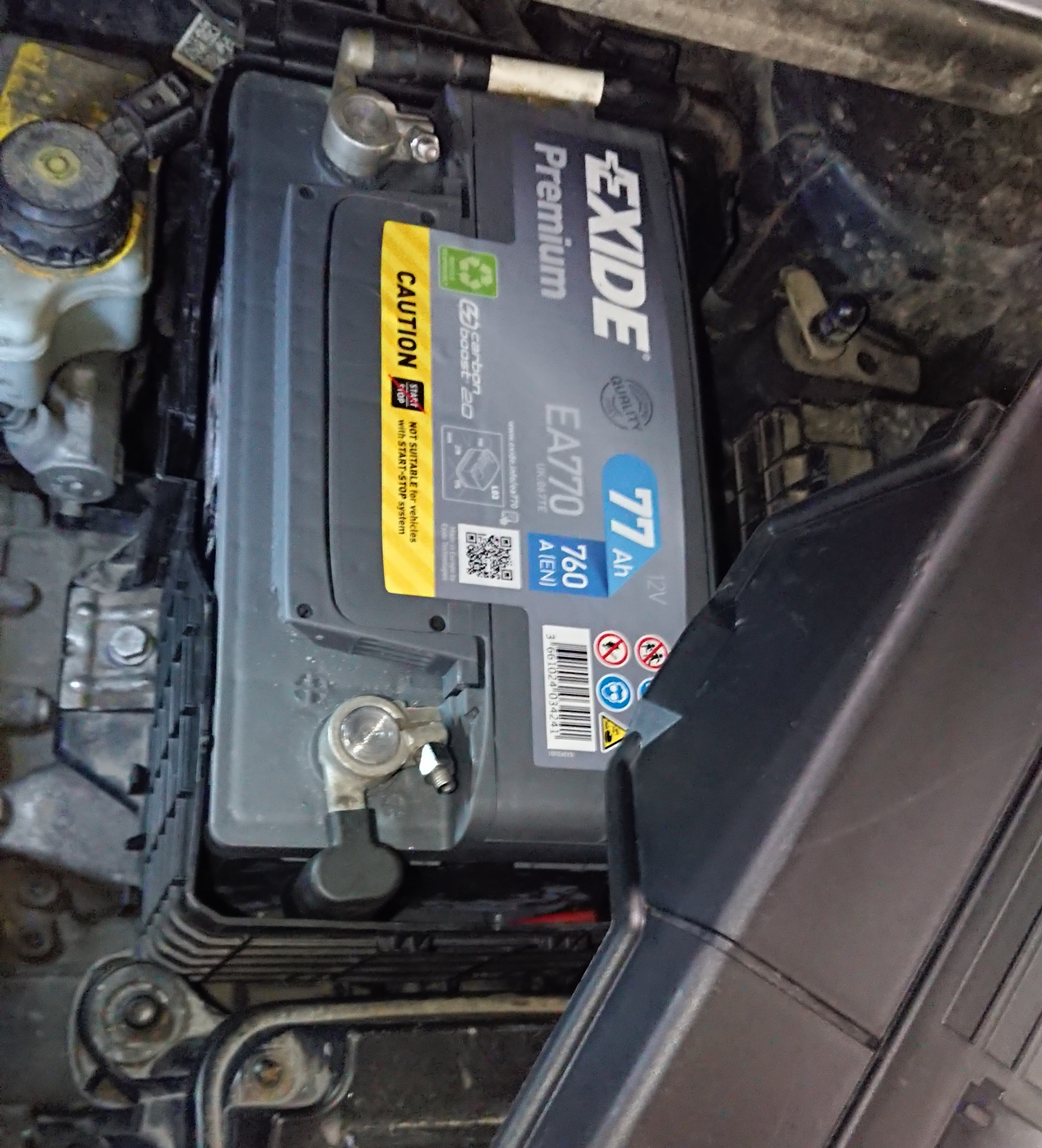

Сначала хотел взять того же бренда — Varta, но запутался в их маркетинге (много непонятно чем отличающихся моделей). Да и звёзд с неба они не хватают в многочисленных тестах и это при высокой то стоимости. Bosch туда же. С другой стороны, все хвалят тюменские. Так их там тоже оказывается пруд пруди разных моделей и производителей. Пошёл смотреть оригинальные. Там цены кусаются и параметры не впечатляют. Но вот в линейке VAG Economy другой производитель — Exide. Зашёл к ним на сайт и сразу воодушевился малым количеством линеек с чёткими различиями и впечатляющими характеристиками в тех же типоразмерах (ёмкость и ток на единицу размера).
Поискал на драйве и нашёл счастливых владельцев оных — раз и два.
Как известно, конструкторы VAG часто используют универсальные решения. Так и получилось, что в одно подкапотное пространство гольфов устанавливаются разные двигатели, в том числе дизельные, которые более требовательны к пусковому току. А площадка аккумулятора для них одна и та же. Поэтому, если уж менять аккум, то сразу на максимально мощный. Таким образом, вместо родного длинной 242мм был поставлен на 278мм (остальные параметры не изменены — ширина 175, высота 190).

EA770 аккумулятор Exide Premium 77Ah 760A EN/SAE; тип клемм EN; тип крепления B13

Всё просто. Снять 1. Минусовую клемму (чёрный провод), потом 2. Плюсовую (красный).
Вынуть старый аккум и установить заднюю облицовку (ближе к моторному щиту, на пластиковые защёлки; в моём случае были сломаны).
Воткнуть новый аккум и установить переднюю облицовку.
Подключить клеммы — сперва плюсовую, затем минусовую.
Далее, при наличии генератора с LIN или блока 61 в списке устройств gateway — необходимо прописать изменение ёмкости. В моём случае такого блока нет. В противном, можно оттолкнуться от записи, например Как прописать АКБ в ЭБУ и тонкости эксплуатации Ca/Ca.
Прощу прощения за обильную грязь под капотом, но, как оказалось, в этом гольфе (2012MY) нет уплотнителя на капоте, как было в предыдущем (2013MY), а короб монтировал после преодоления нескольких тысяч трассовых километров в тёплую снежную погоду.
