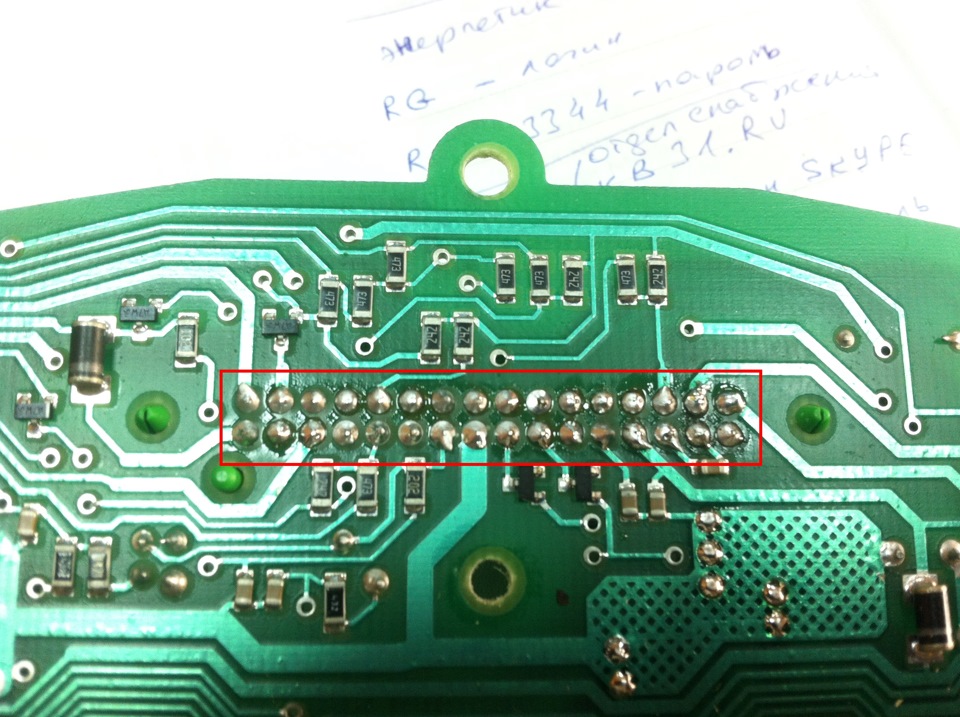

Проблема была вот в чем!
При нажатии кнопки включения габаритов-ближнего света, зависали на месте стрелки всех показателей, отключался экран компьютера и одометр не считал пробег, но как отожмешь кнопку — все падало на нуль, а затем все начинало работать и считать!
Перелопатил форумы, перечитал уйму тем и расспросил всех своих знакомых, везде и все в один голос говорили — "масса" приборки, вот, в чем проблема! Я то думал как, что это сам провод от шлейфа, в нем, наверное, проблема, но сис-админ с моей работы подсказал, где лучше копать
Разобрал панель, достал приборку
Начал разбирать. Скажу, что стрелки снять с их посадочных мест это просто беда, сидят крепко очень, снимал уже на грани разлома!
Прозвонил все контакты и вот какая беда — контакты холодной пайки, к которым подходит с обратной стороны колодка шлейфа, оказались уже "уставшими"
Запаял и собрал все на место. Сис-админ решил подурачиться и поставил стрелки так, сказал — круто же, почему нет, не как у всех )
Естественно, что это шутка была. Все было собрано как положено! Надеюсь, что нашли проблему и приборка будет служить дальше
