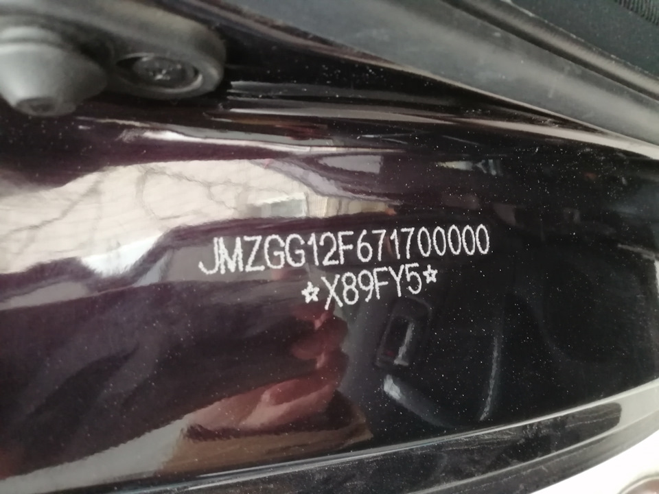

Ни для кого из коллег по цеху не секрет, что вин Мазды 6 GG находится в ногах переднего пассажира. А это значит что? Правильно, повышенный риск коррозийных (коррозионных?) повреждений. У каждого ли владельца авто жена, мама или ребенок всегда делают "тыщ-тыщь" ногами перед тем, как усесться? Вопрос риторический.
У моего авто проблема немного глубже, поэтому коррозия более серьезная, чем можно подумать. Но суть проблемы, думаю, ясна.
Что происходит с таким авто при постановке на учет после купли-продажи? Рассказываю на своем опыте.
На этапе осмотра ТС вам пишут в заявлении на регистрацию ОТКАЗ в регистрации. Пугаться этого не нужно, это стандартная процедура. Там же, в ГАИ, выдают направление на проведение экспертизы. Проводят ее автокриминалисты (привет, Макс Шелков!)). Машину никто не отбирает, к забору ее до выяснения не ставят (ну разве что она полный треш по документам). Назначают дату проведения экспертизы. По результатам работ механическим инструментом, различными составами и кислотами, в первую очередь ядреной азотной кислотой, эксперт устанавливает номер вин.
После всех этих телодвижений, выдается направление на нанесение вторичного вин-номера. Делают это специализированные организации с соответствующими лицензиями, обычно они в основном занимаются грузовиками, т.к. номера на рамах грузовиков это исторически очень серьезная проблема. До начала прошлого года легковушка с номером вин на кузове просто не была им интересна, внедорожники на рамах 50/50. В такую организацию вы предоставляете направление из ГАИ, документы на машину, и там вам набивают вторичный вин-номер.
С документом о нанесении вторичного вина идете в ГАИ и спокойно ставите авто на учет.
Все абсолютно легально, без какой-либо коррупционной составляющей, сотрудники ГАИ давно в этой теме, перебивка вин стоила в моем случае 10к.
P.S. Естественно, что это не работает при случаях "вварки стакана", "вварки четверти" и прочих криминальных случаях. Это только для прямых или выправленных (как у меня) авто.

зачем наносили второй вин если оригинальный видно?
Оригинальный видно только на экспертизе. Это мне фото скинули эксперты, от корродирует за месяц-два. Сейчас такое законодательство — установить, что авто именно то, что по документам, набить новый вин и наплевать на старый. В Германии, например, есть практика забивать старый вин символами ХХХХХ. У нас такого нет, поэтому набивают в новом месте
