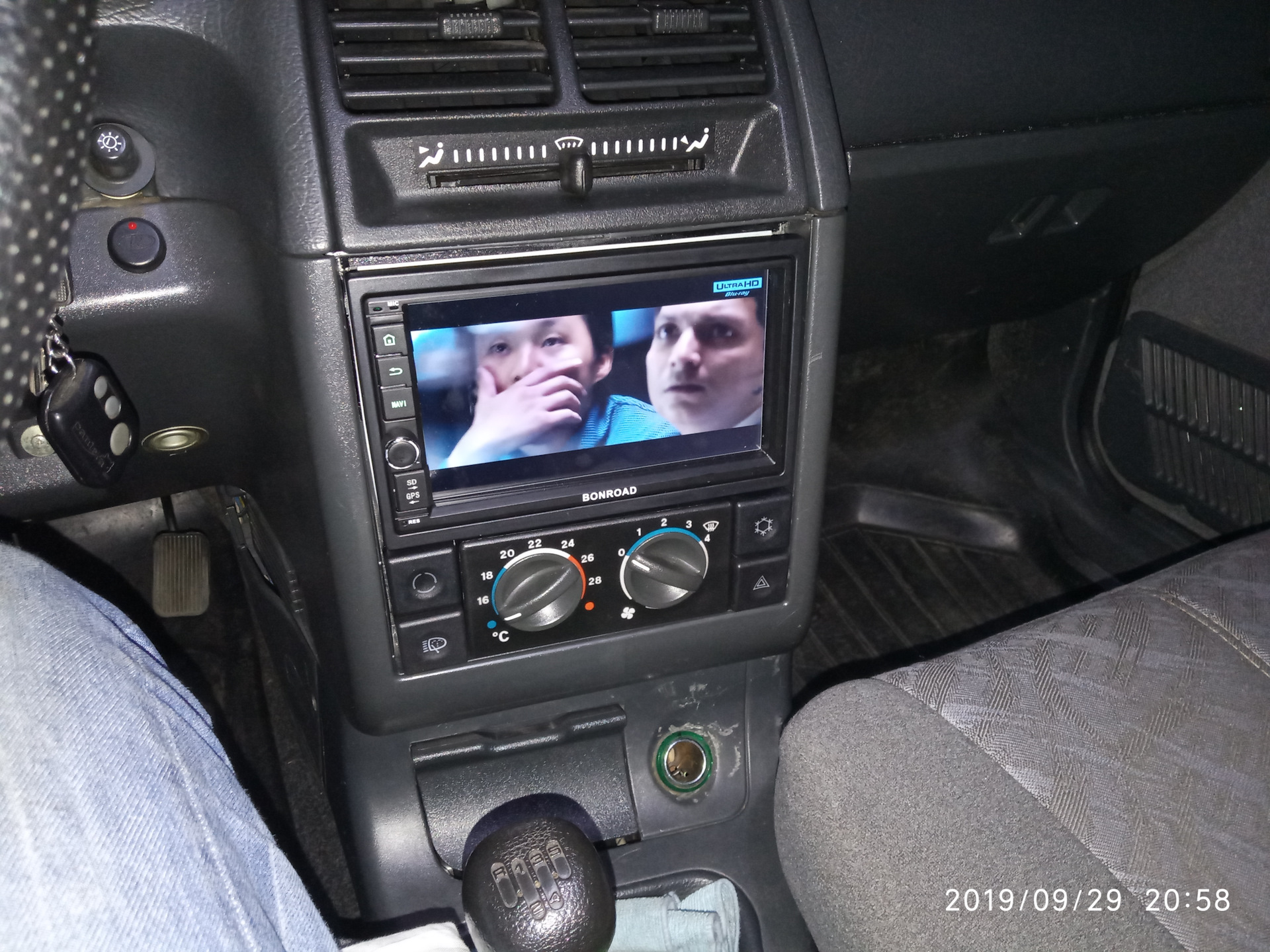

В общем захотелось мне заменить свою старую 2 DIN магнитолу на новую и пал
мой взгляд в олх на Android 9.1. с Навигатором 2 DIN WI-FI. CK1018 посмотрел отзывы в ютубе всё говорят нормальная магнитолка значит берём )))
Прошло пару дней и она у меня на руках.
Начинаем демонтировать старую магнитолу там сложного нет не чего просто вытаскиваются и всё.Теперь примеряем новую Слава богу мне резать и пилить не чего не пришлось так как прежней хозяин всё вырезал .
Новая магнитола стала как родная по поводу подключении китайцы конечно не могли чтобы что-то не перепутать ))))
С динамиками все понятно передней правый, левый задний левый, правый
Желтый постоянный +
Чёрный —
Красный АСС взят с БСК с пятого контакта колодки там серый провод через реле.
Схема подключения реле такая.
30 контакт к жёлтому проводу это постоянный плюс.
85 контакт к блоку БСК.
86 контакт это минус.
87 контакт красны от магнитолы АСС.
И так теперь у нас есть АСС от концевика замка зажигания вставляем ключ зажигания до упора магнитола работает вытаскиваем ключ магнитола выключается.
Теперь подключаем камеру заднего вида на схеме всё просто коричневый провод идёт на камеру заднего вида подключаю и чудо Камера не работает провозился четыре часа проверил всё о она сука не работает взял распиновку с нета и понял что не коричневый провод а розовый китайцы цвета проводов перепутали так что кто будет покупать такую магнитолу смотрите.
Так вот мафон на месте первые впечатления просто огонь звук меня порадовал думал будет дерьмо но китайцы молодцы сделали хорошо теперь есть всё ютуб, плеймаркет, wi-fi.
Короче говоря покупкой остался доволен.
Всем удачи на дорогах

Зачёт! На своей я управление отопителем в самый низ убрал, проводки хватает, но слегка внатяг, зато верх свободен. В вашем варианте вообще огонь бы получилось!
У меня так установлено причем точно такая же магнитола как у автора, идеально подходит!
А сделай фото как у тебя усновлено ?
Вот
Да чётко))
