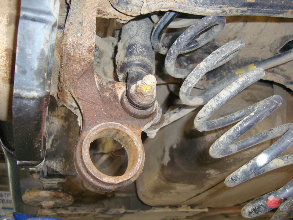

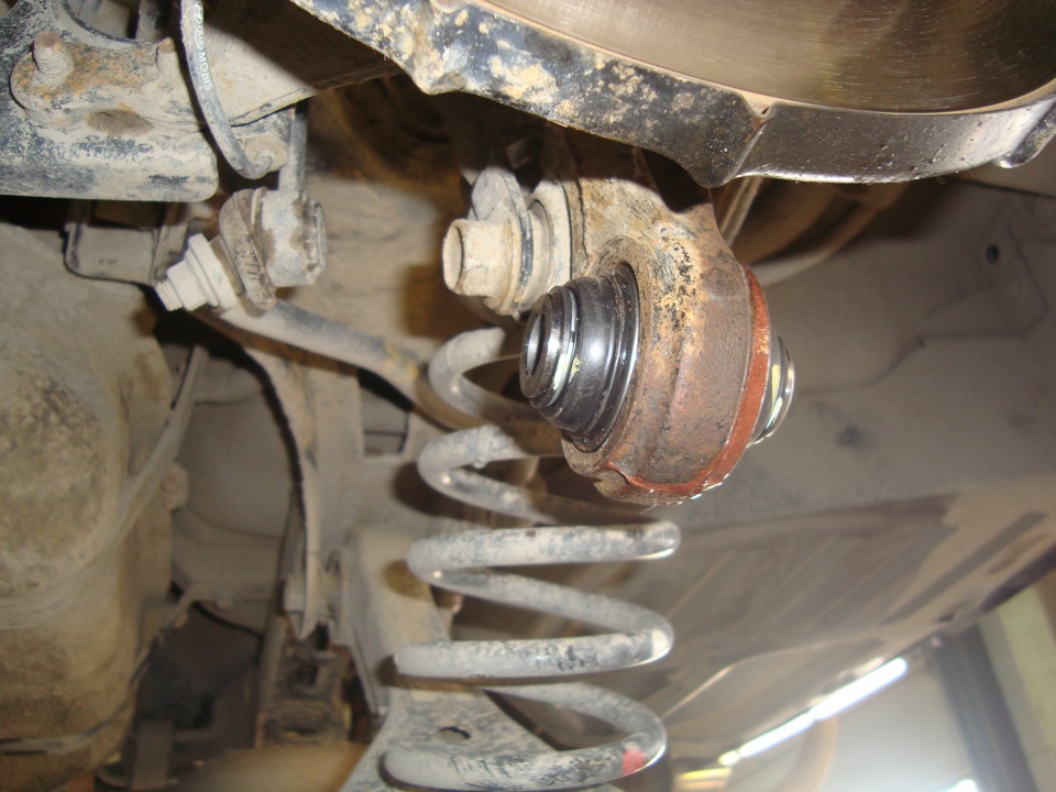

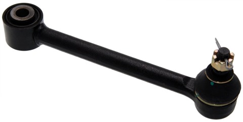

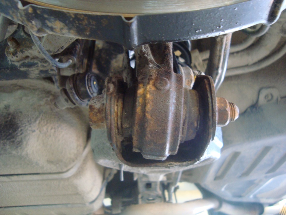

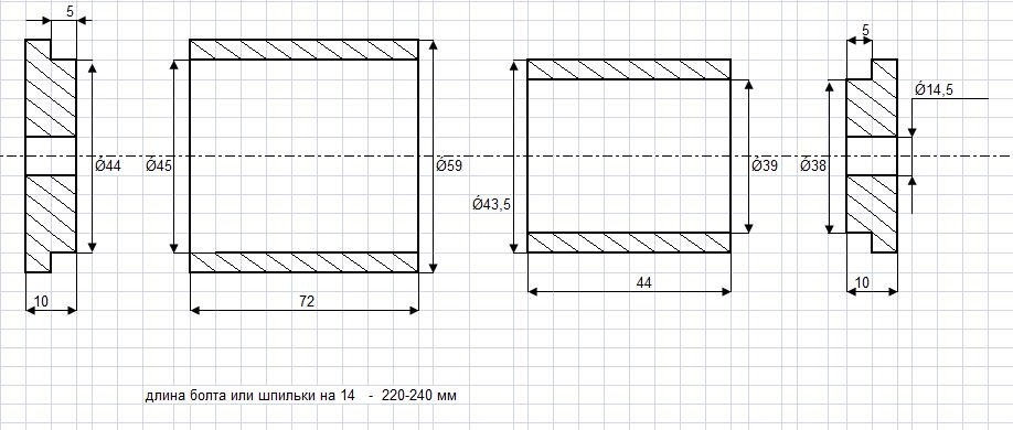

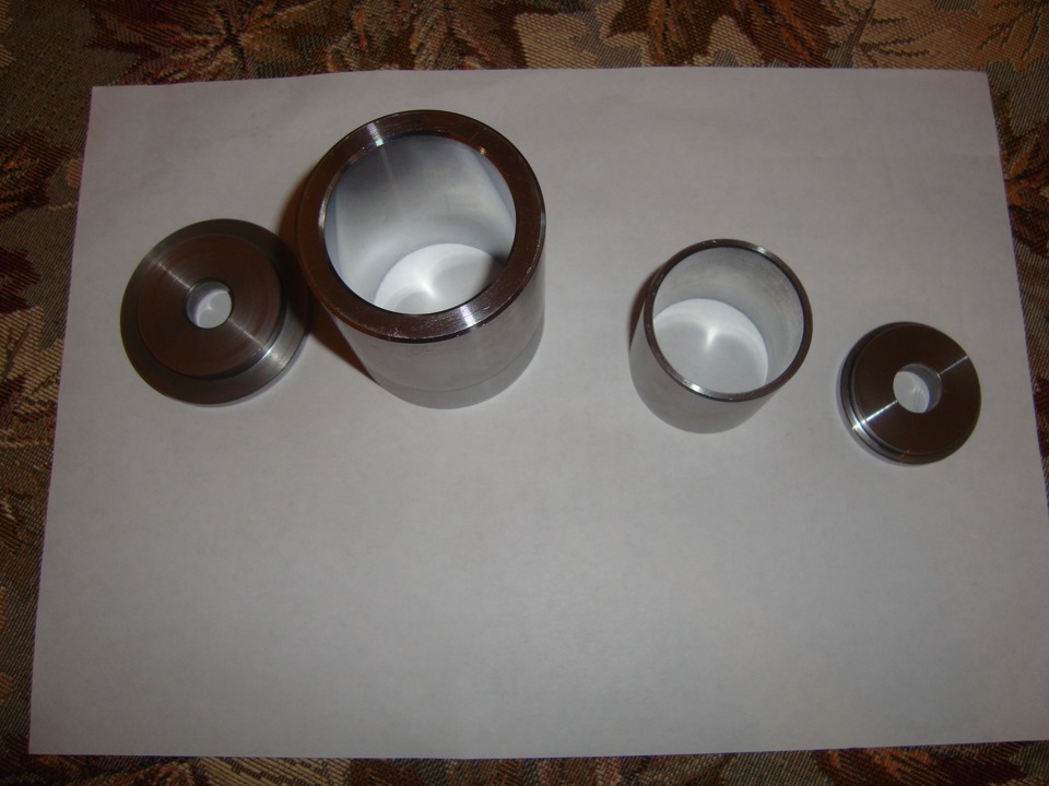

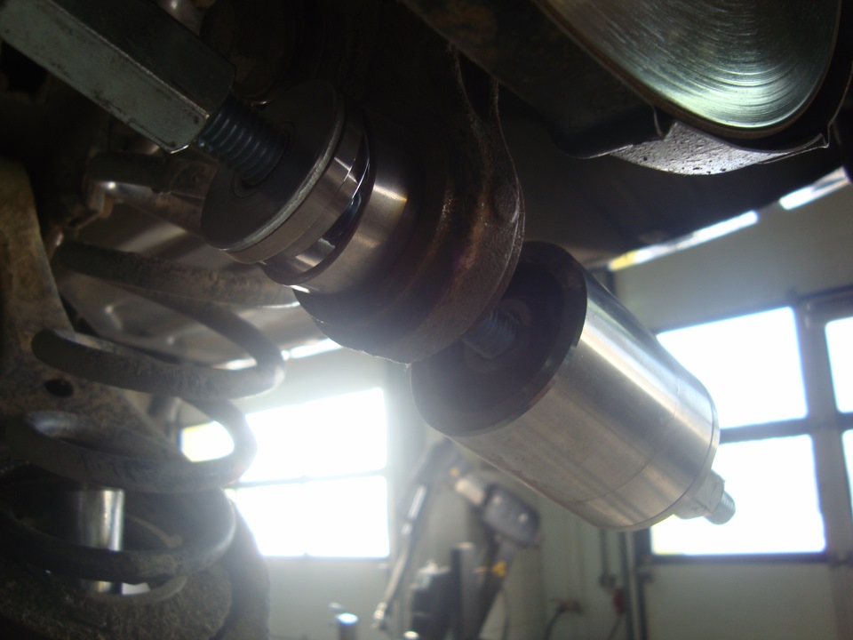

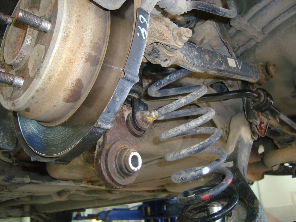

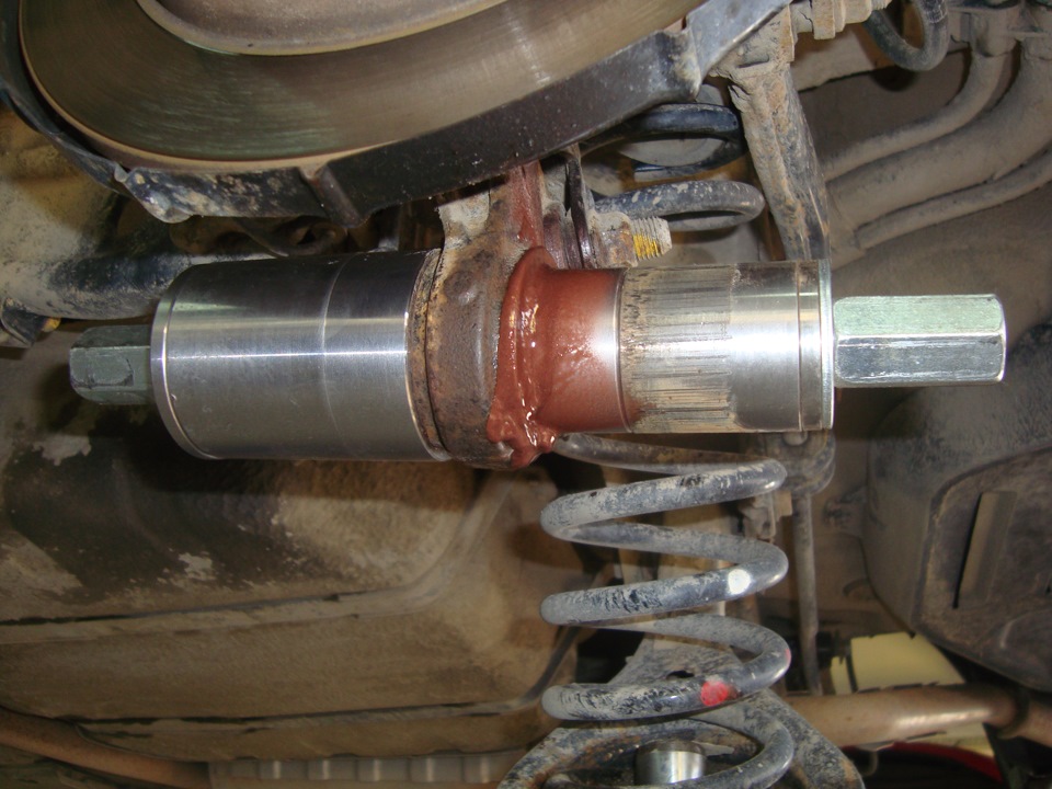

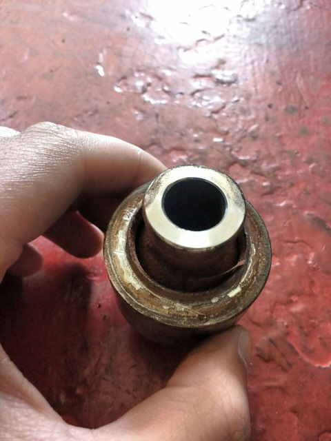

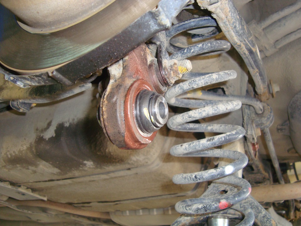

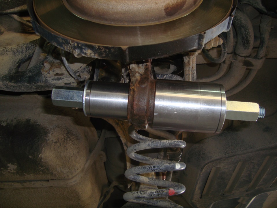

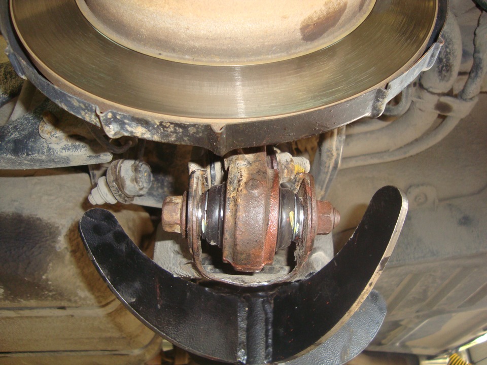

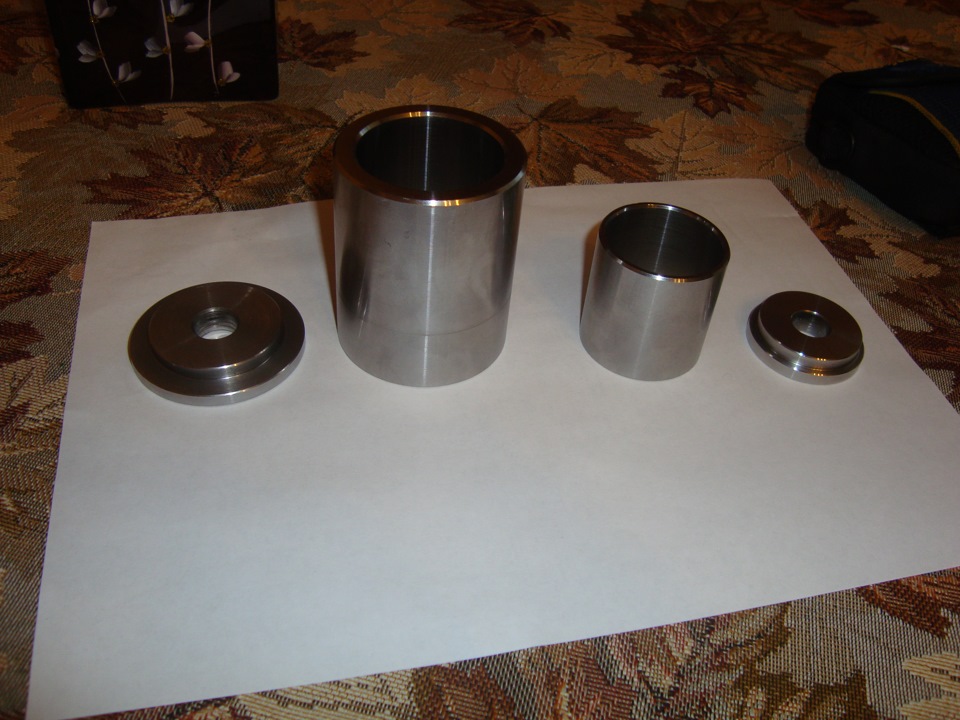

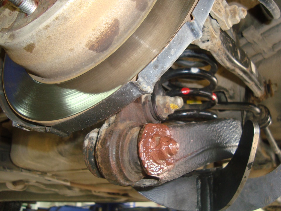

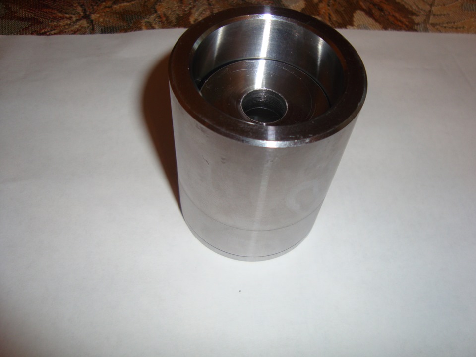

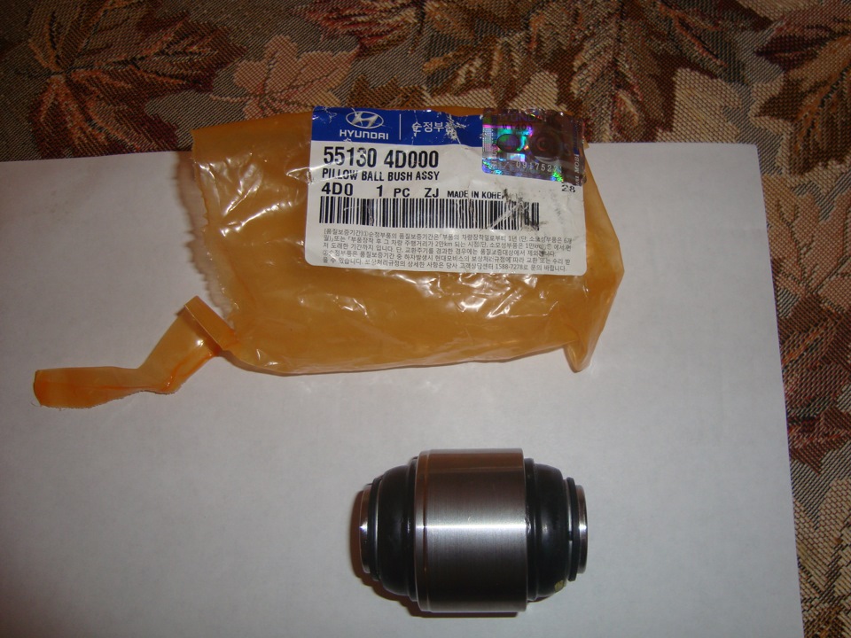

Вот и меня постигла учесть по замене задних плавающих сайлентблоков. Машина на неровностях стала скрипеть как старая телега. Заехал в сервис, замена одной стороны 1500р. Почитал форум киа сид клуб и нашел чертежик съемника для снятия сайлентблоков. Отдельное спасибо братишке по изготовлению самой приспособы. Смысл дальше что то писать, выкидываю фото.

А какие симптомы были умершего плавающего сайлента
Скрип, как на телеге
