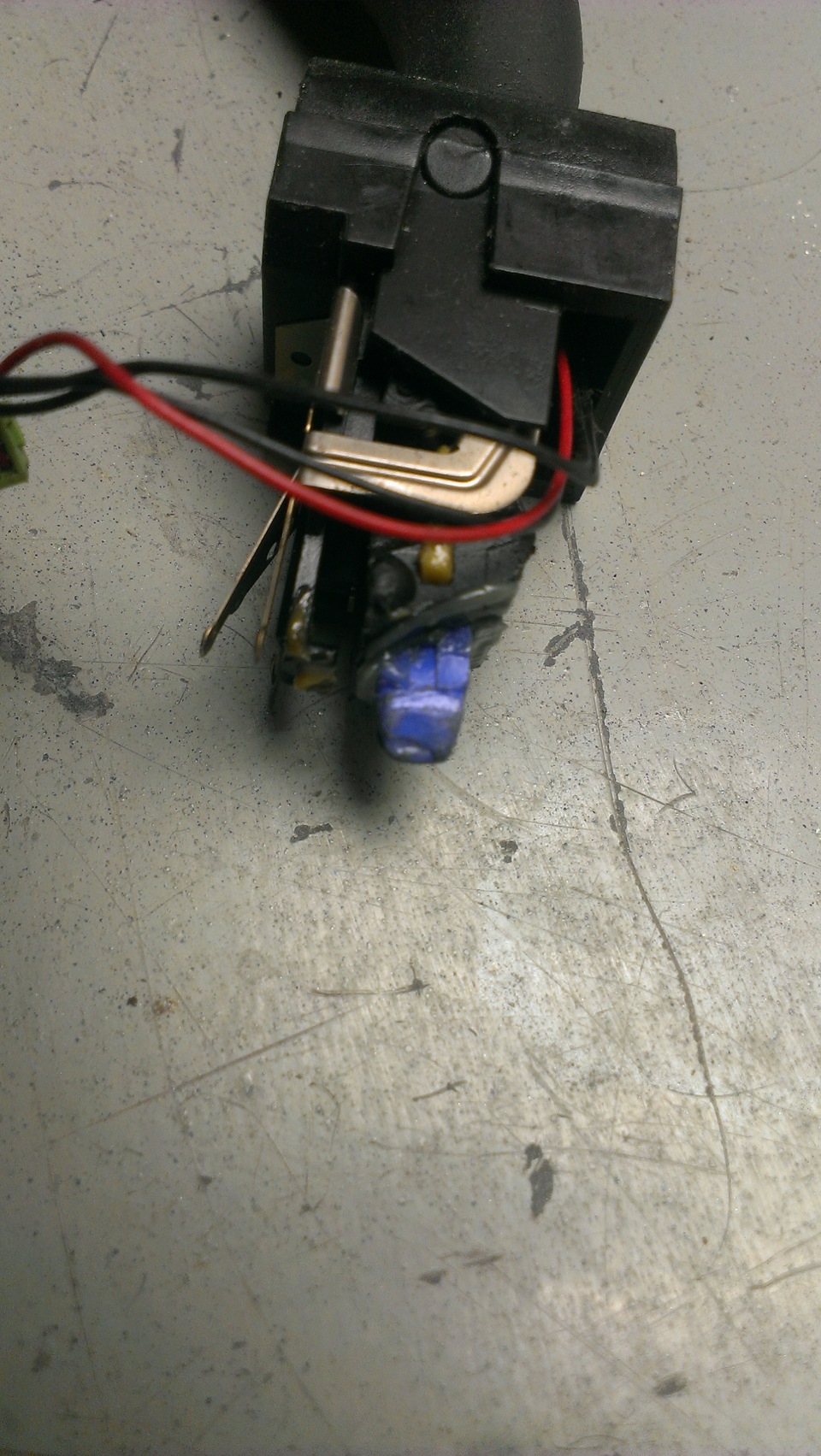

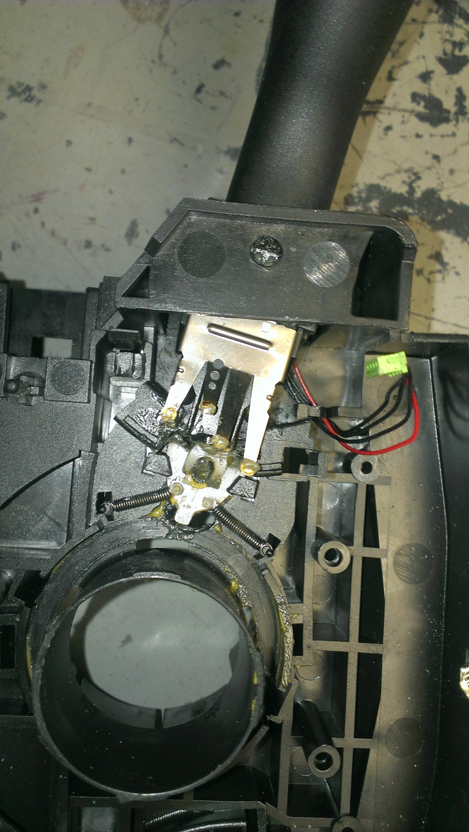

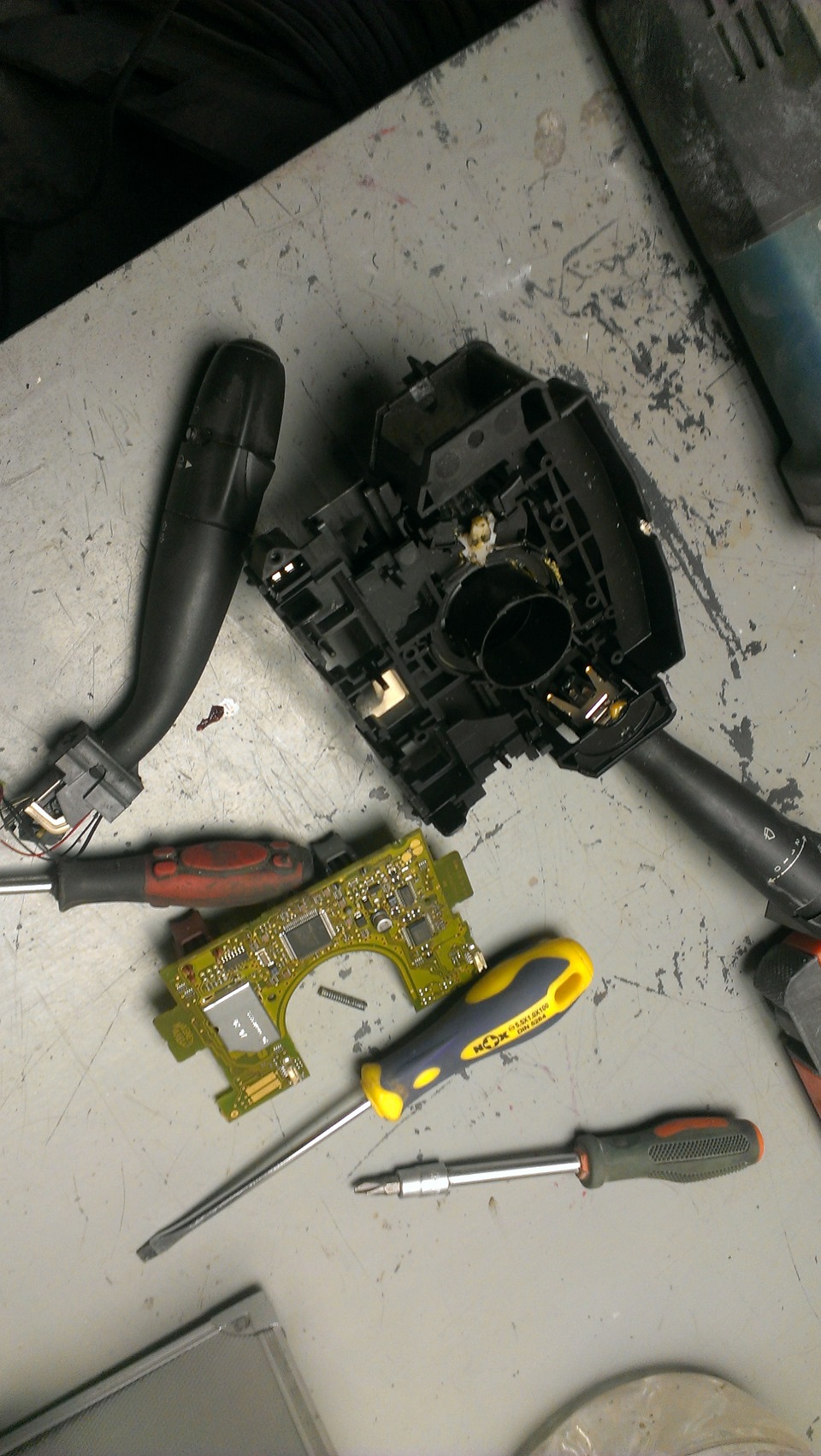

Дальше все просто и требует только внимание и нежность) 2 крестовых самореза откручиваем, и аккуратно отжимаем 5 защелок (я все таки одну сломал), располовиниваем корпус. Не забудьте вытащить втулку с пружиной с центрального отверстия)
Далее аккуратно поддеваем сначала нижнюю держалку а потом верхнюю и снимаем ручку поворотников.

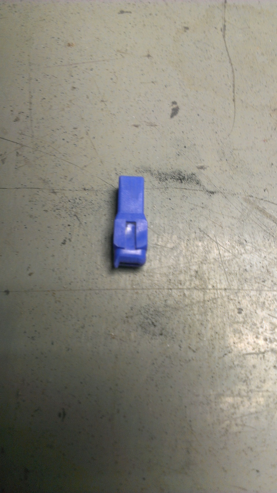

Из ручки достаем фиксатор. У кого то белого цвета, у меня он синего. Аккуратно не потеряйте пружинку из него. Видим что фиксатор изношен сильно.

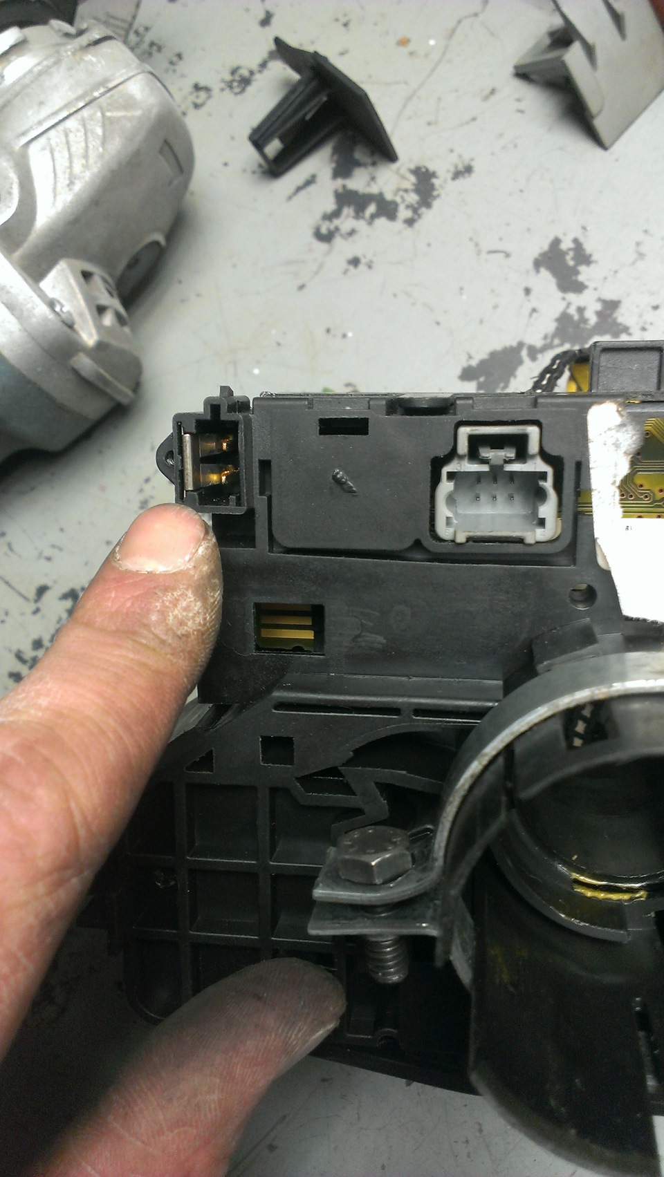

Со стороны где пружинка вставляется отрезаем пару миллиметров пластмаски фиксатора, и напаиваем паяльником с рабочей изношенной стороны. Делаем это чтобы пластик был однородный и точно хорошо припоялся) Обрабатываем припой наждачкой, смазываем литолом и вставляем обратно в ручку.
так это выглядит. Собираем все в обратной последовательности. Обращайте внимание как стоят контакты в боковом разъеме с обеих сторон. Их при сборке нужно заправлять отверткой за торчащие контакты. Иначе потом не поставите фишку от проводки когда будете ставить на машину.

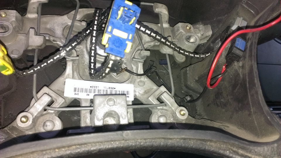

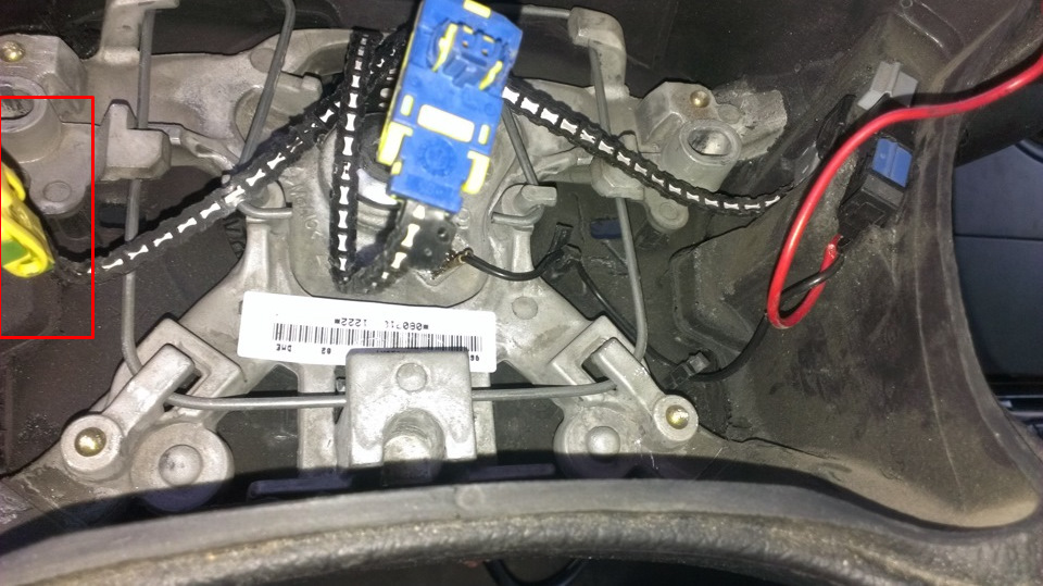

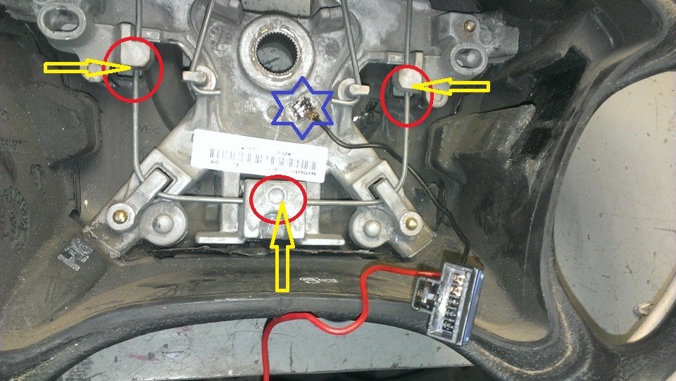

Прозвонил шлейф, он в любом положении нормально работает. Посмотрел повнимательнее и нашел причину. Болтается контакт черного провода в ступице рулевого колеса. Припоял его намертво к ступице. На фото указано синим цветом.
КАК СНЯТЬ ПОДУШКУ?! В руле есть 3 прямоугольных отверстия на задней части баранки. В них нужно вставить не толстую и не длинную отвертку, упереться в скобу напротив дырки (указано красным), оттолкнуть скобу в сторону центра руля (указано желтым). Удобно это делать когда снят кожух под рулем, и когда дырка находится снизу. Порядок отщелкивания такой: сначала правую, потом левую, и в последнюю очередь нижнюю. Усилие на скобу не очень большое, отщелкивается с характерным звуком. Назад ставится так: ровно прикладываем подушку и одним ударом забиваем её обратно.

не, там выработка на 80% поверхности, если повернуть то работать будет только 20% поверхности, а это на пару месяцев по городу поездить)) Самое верное это как я сделал, ну можно еще обточить немного и пружинку растянуть чтоб прижимала, но я всё таки склоняюсь к своему варианту решения)

Я на черный провод поставил клему под саморез, в ступице просверлил отверстие и прикрутил саморезом, родной крепеж гавняный и окисляется дюраль с контактом .А как ты паял там дюраль держать не будет, если только оловом контакт расклинил.
нагрел газовым паяльником и вроде как все припоялось) ну держит намертво.
