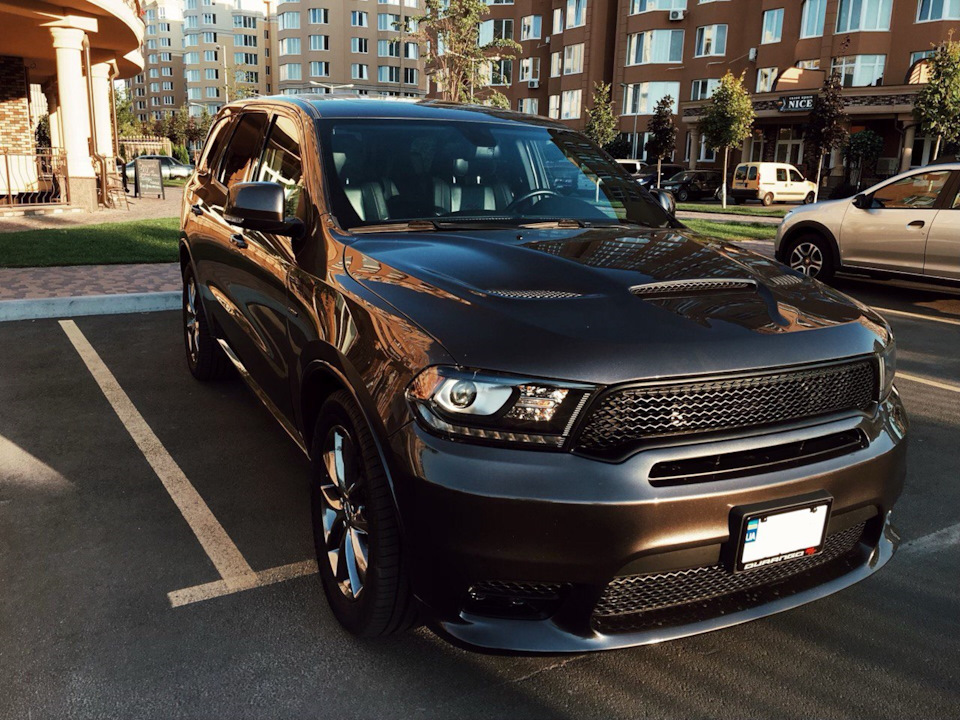

После долгих месяцев ожидания, мой Dodge Durango R/T приплыл. Машина полностью соответствовала состоянию по фото с аукциона. Вот собственно и фото с аукциона:
После доставки машины на СТО поздно ночью — попытались её завезти чтобы она сама съехала с эвакуатора, но безуспешно, ни бустеры ни провода- ничего не помогло. как оказалось аккумулятор был настолько севшим что машине совсем не хватало энергии.
К этому я был готов и знал как перевести коробку Dodge Durango в нейтральное положение. Делается это очень просто: в переднем подлокотнике есть красная веревочка которую нужно легонько потянуть, спрятана она под пластиковую декоративную крышку. Потянув за веревочку — машина тут же становится в нейтраль и ее можно катить.
Вот видео, как поставить Dodge Durango в нейтральное положение ТУТ
На следующий день мы с мастером который ремонтировал автомобиль проверили весь список запчастей которые я подготовил за время ожидания авто и приступили к ремонту. В списке в принципе было все кроме бачка ГУРа который был треснут.
Что было куплено и установлено:
— оригинальные фары, куплены на Ebay по каталожному номеру
— оригинальное зеркало куплено там же на Ebay в цвет
— капот в стиле SRT с воздуховодами и утеплителем
— бампер в стиле SRT в сборе
— тормозные диски передние и задние R1 Carbon GEOMET® Series Brake Package
— тормозные колодки TRW
— все жидкости и фильтра Mopar
— комплект масляный поддон АКПП + масло ZF
— холодный впуск K&N. Каталожный номер 57-1563
— свечи зажигания Mopar, их кстати у нас 16шт по 2 на каждый цилиндр
— накладки на педали, крышка фаркопа + крепеж для нее
— коврики летние Mopar
— коврики зимние WeatherTech
— комплект для тонировки задней люстры
и т.д.
Ремонт был не долгий и каких либо трудностей не доставил. После кузовного ремонта на машину был установлен газ BRC (полный комплект) с двумя редукторами и балоном на 72л.; отхимчищена, сделан детейлинг салона, подкапотки, отполирована и вскрыта керамикой.
Результатом я доволен.
