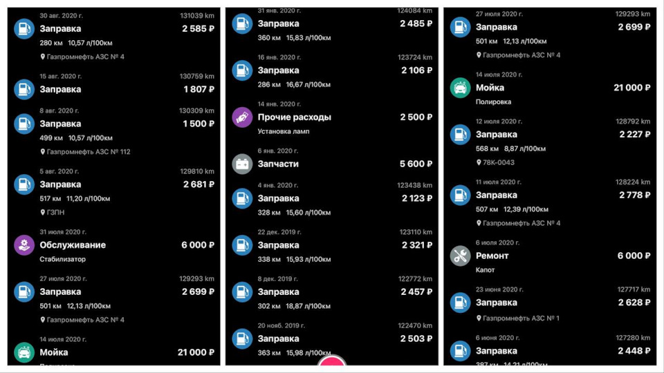

❓Один из первых вопросов любого человека, который хочет поинтересоваться машиной:
— Какой расход?
❓Извечные обсуждения теановодов:
— Сколько ест в городе?
— «10-11 литров!» — заявляет счастливый обладатель Теаны 3.5 грустному теановоду, который рассказывает от расходе в 15-18 литров.
⁉️ Начинаешь предметно разговаривать:
Или в кусты, или делится невнятной фотографией бортового компьютера без учета средней скорости.
Хотелось бы поставить в этой теме жирную точку, так как я внимательно слежу за расходом и, по моим наблюдениям, все сходится и с теми, у кого расход в городе, как у пенсионера за рулем Соляриса 1.4, так и с теми, у кого Теана жрет, как не в себя! По факту все считаю в программе — разница с БК +0.5-1 литр.
Многое зависит от технического состояния машины (согласен), но все-такие в первую очередь от средней скорости и манеры вождения. Учитывать нужно, что у всех разные города и маршруты! Пробки, прогревы, светофоры, узкие центральные улицы, проспекты и эстакады — все сказывается на средней скорости:
❗️Ниже средняя скорость — больше расход.
• При средней скорости меньше 16-18 км/ч расход будет все 17-18 литров. А если ещё и вхолостую машина много тарабанить будет, то можно и 20, и 25 получить, и все 99.9 по БК.
• При средней 20-21 км/ч у меня показывает уже 13.8-14 литров с прогревами по БК.
• Летом город со средней 27-30 км/ч расход около 11-12 литров. Зимой со средней около 20 км/ч и прогревами 15.5-16.5 литров.
• Летом трасса 6.5-7 литров на круизе 100-110 без стрессов. 110-120 км/ч со стрессами около 7.5 литров.
⛽️ Если считать по бакам, то зимой в городе бака примерно хватает на 400 км (1 деление на 100 км — легко ориентироваться). Летом по трассе бака хватает где-то на 750-800 км.
*свечкам 50 тысяч, потихоньку подходят к замене. Скоро буду менять. Ожидаю небольшого снижения расхода. Сомневаюсь, что он фантастически изменится.
⛔️ Хватит пугать новых обладателей машины с двигателем V6 182-249 л.с. 2.5-3.5 л тем, что у вас расходы, как на Солярисе 1.4 или на Оке в городе! Ну, это не самая экономичная машина! Так а кЭмри что ли меньше есть будет? Нет. Ну, и?

Когда купил новую машину, занимался этим же, только в Экселе. В принципе все сходится один в один как у меня. Единственное, по моим замерам БК врёт чуть больше. Но в то же время есть четкое ощущение, что пистолет на заправке отщелкивается раньше чем могло быть. Поэтому полной уверенности полного бака не было. Но в принципе зависимость от средней скорости выявлена определенно, кто бы что не говорил про расход.
Единственное что хотел ещё добавить, так это то, что разметка датчика уровня топлива не равномерная (не по 1/4). Это может вводить в заблуждение по незнанию. В реальности это выглядит как на картинке.
Контрольная лампа зажигается при остатке 11л.
Класс! Спасибо! Летом БК врал в пределах 0.5 — 0.8 литров. Зимой (сейчас) примерно 1 — 1.2. Видимо, чтоб владельца совсем не расстраивать. За табличку спасибо, не встречалась. Привык, что сейчас 400 км делятся фактически по отметкам. По наблюдениям, на первой половине машина точно проезжает дольше/больше, чем на второй. :)
