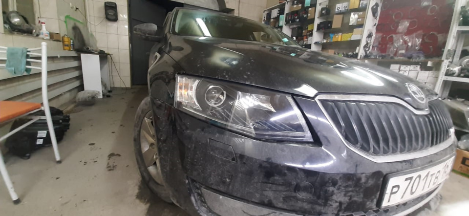

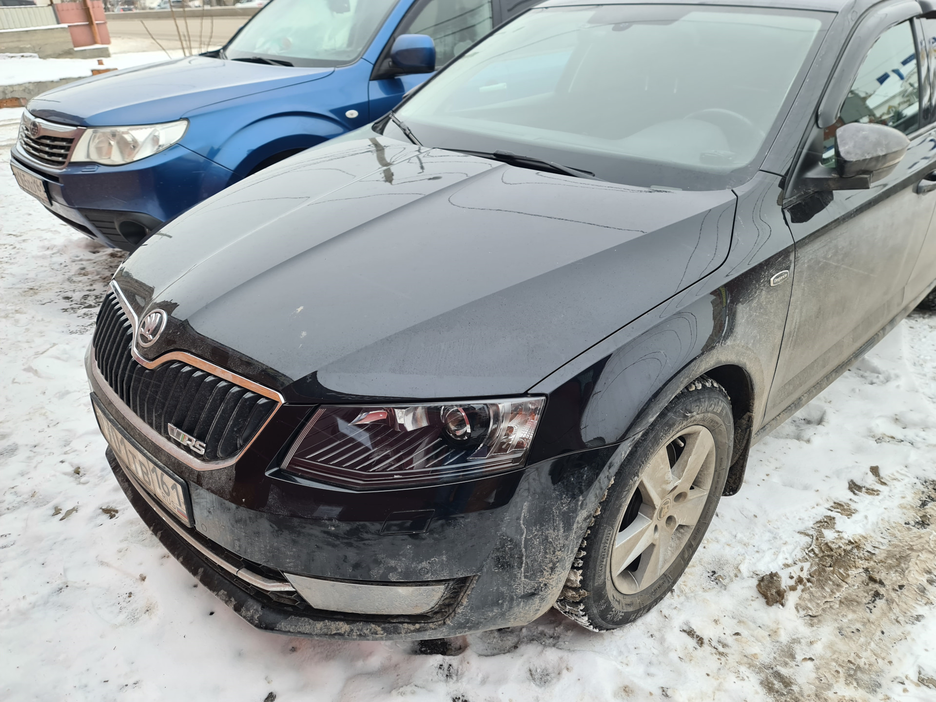

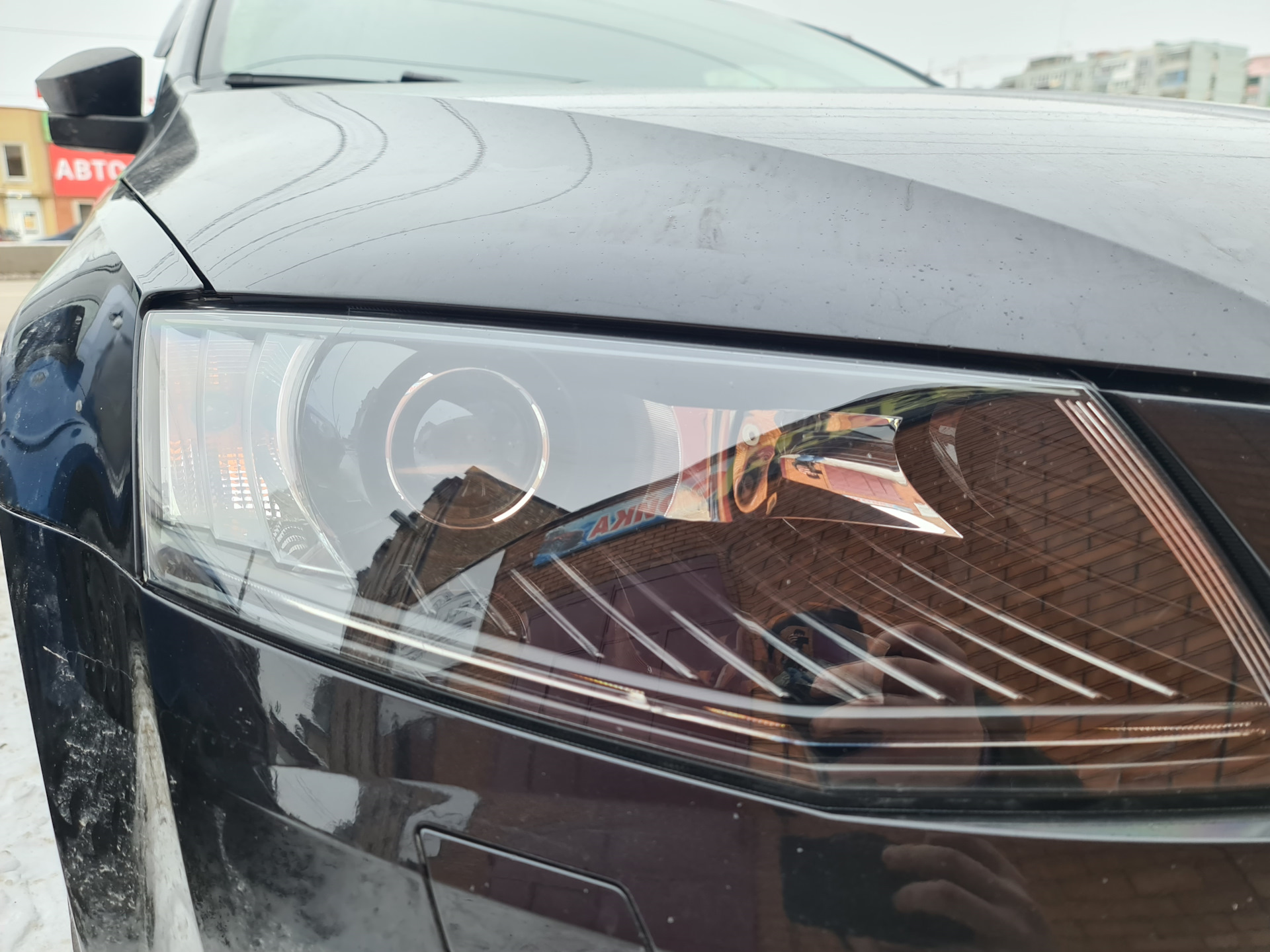

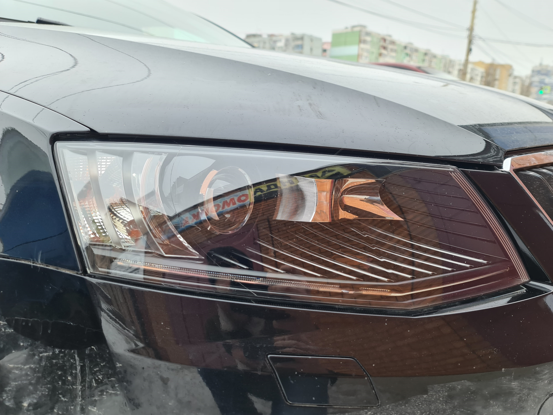

Исходные данные такие: За фарами следил, есть пара коцок но они не запесочины, можно сказать в отличном состоянии, место прохождения света от ксенона — слегка помутневшее (так у всех, видел такое и на других машинах), лампы поставил новые Philips X-treme vision gen 2 (вот тут номерки www.drive2.ru/l/570940930127823082/), и при всём при этом свет с диодным понятное дело ни в какое сравнение не идёт.

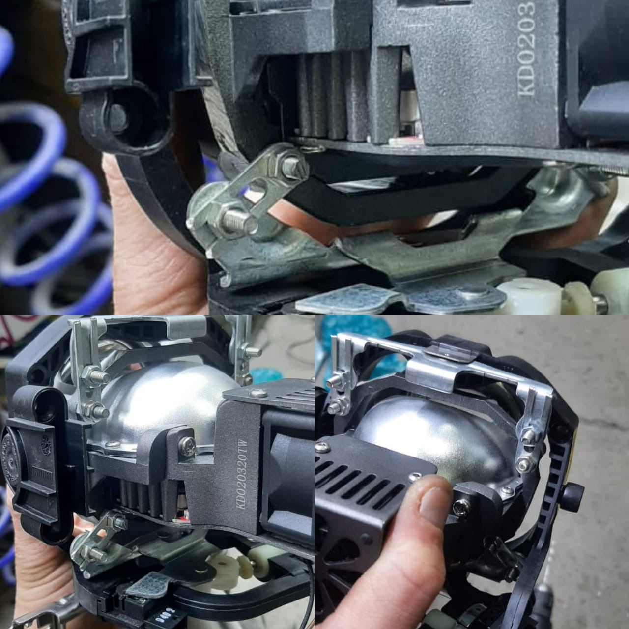

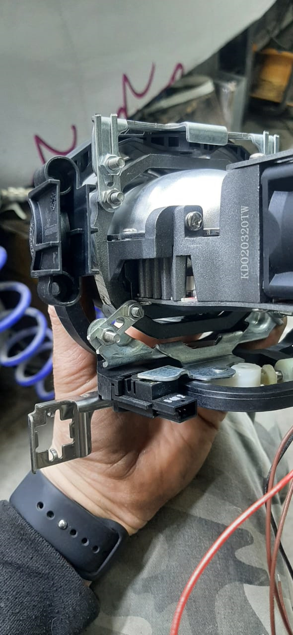

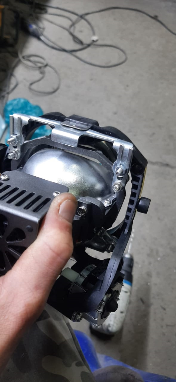

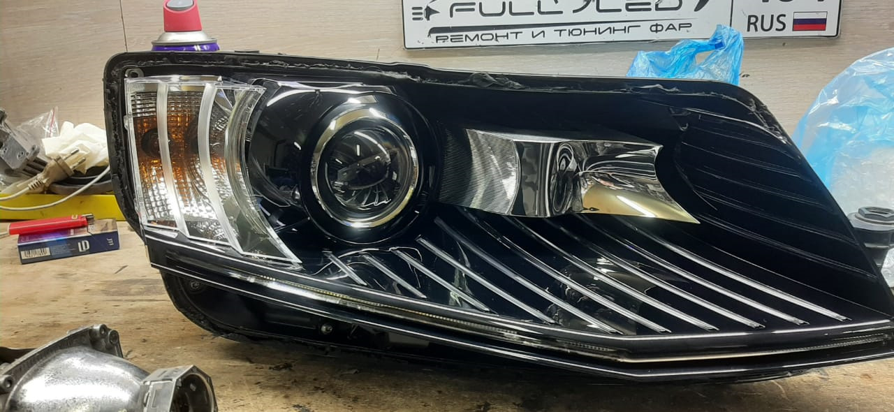

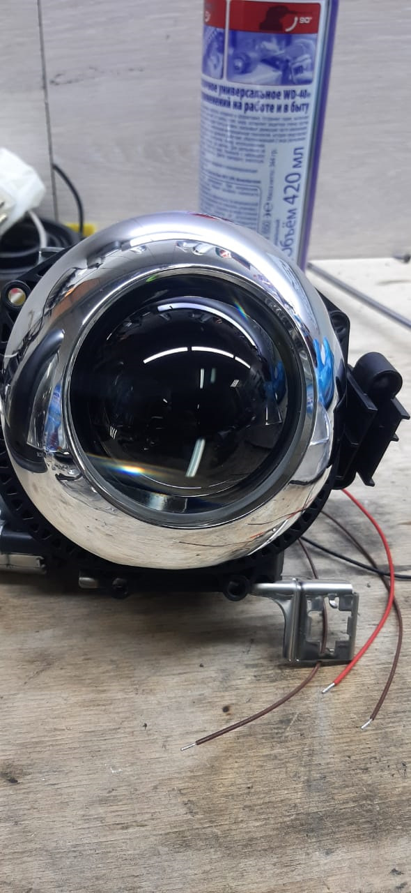

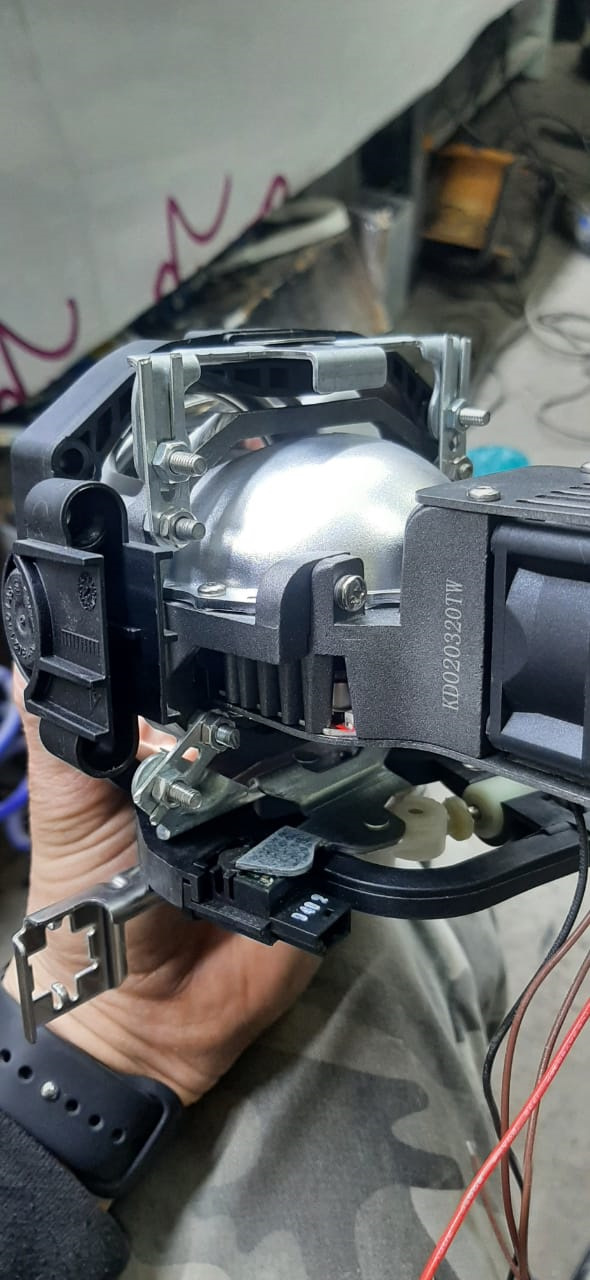

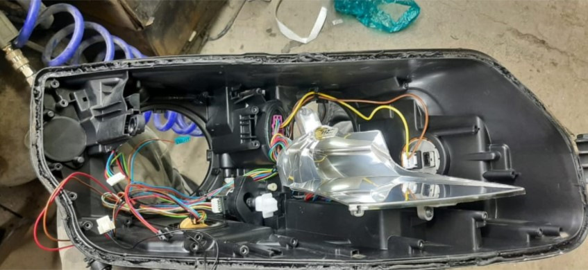

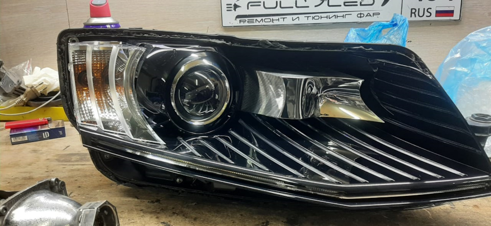

Созвонился с мастером сервиса — Михаилом, обсудили все детали, что AFS продолжит работу, если вкратце, то план работ такой предстоял:
1) Снятие и разбор фар.
2) Полировка стёкол.
3) Установка модулей, совместимых с AFS.
4) Настройка работы фар.
5) Наклейка брони.
Сразу попасть не получилось, у ребят была запись на неделю вперёд. Договорился на следующие выхи. Срок работы был заявлен в 1 день, и он был соблюдён.
Оставил машину вчера, сегодня утром забрал.

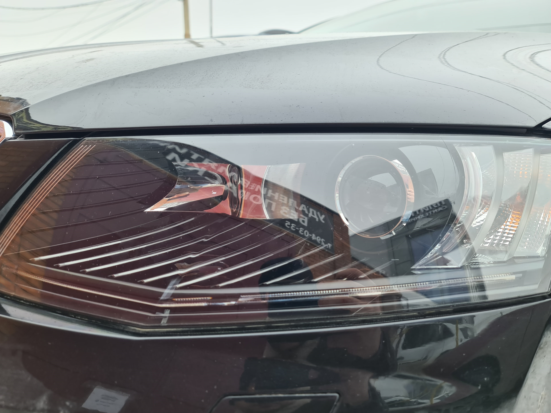

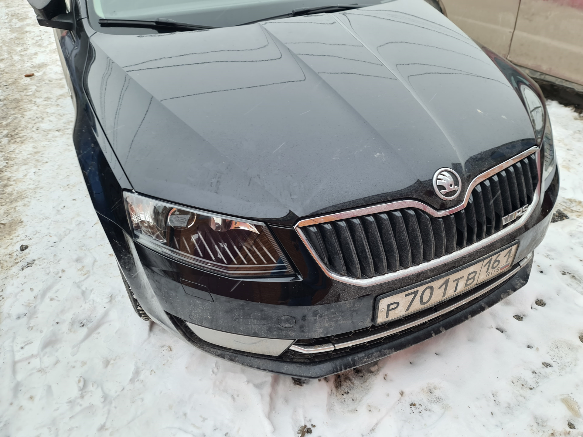

Результат прогнозируемо — отличный, света теперь много, настроено всё так, что никого не слепишь, но свою полосу видишь прекрасно, фары приведены в порядок и на вид как новые.

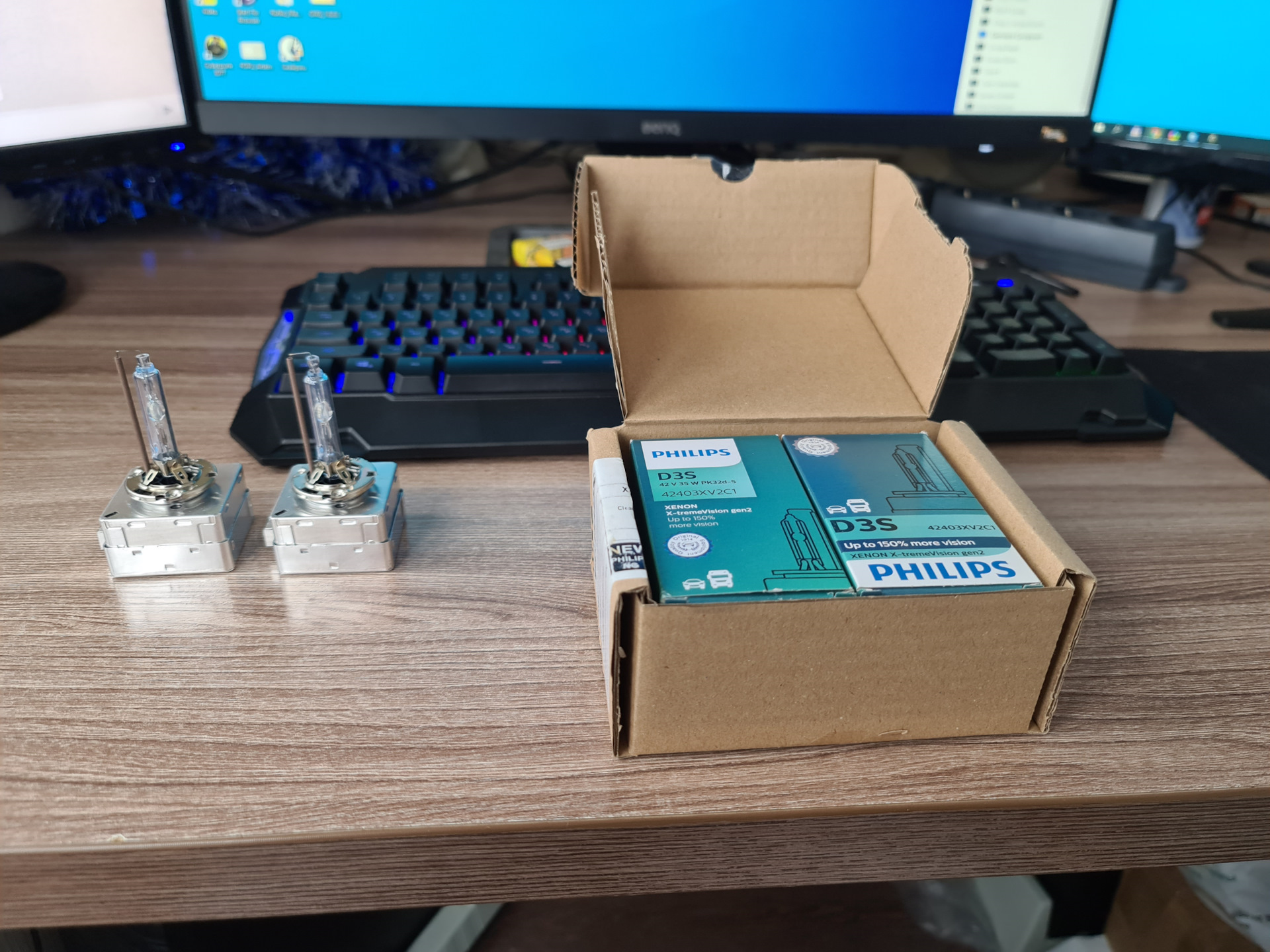

Кстати продаю два комплекта лампочек D3S, пара почти новых Philips X-treme vision gen 2 (в родной упаковке) из пред. поста и пара рабочих обычных Philips'овских (упаковки нет, просто лампы). За всё 6к, если интересно велком в личку.
Немного фото с подробностями установки и как получилось на выходе. У нас сейчас метели, фото на улице нормально не сделать, да и таких фото очень много, ровный белый свет с равномерной заливкой. Может потом пару кадров добавлю. Вот примеры как светит: www.drive2.ru/l/579712009260499026/

Хоть бы гроверы поставили под гайки, от вибрации открутятся и придется разбирать фары опять
У меня тоже был такой вопрос, говорят всё норм, по 2 года проблем нет.
Ну хорошо если так) по нашим убитым дорогам даже подрамники откручиваются

Какие модули ставили?
AES K2

В этих линзах тоже шторка, как в ксеноне или просто включаются доп. секции при дальнем свете?
Шторка.

Так а какие модули поставил? По стг синевы нет?
AES K2. Синеву пока не заметил, надо смотреть в ясную погоду.
По возможности выложи фото как светят, из того что видел, понравились аузумы а3+, твои не встречал
Ок. Как сказали ребята, что с AFS хорошо дружат только эти, остальные много допиливать надо.

И как сейчас афс работает?! Пучок света такой же как на ксеноне был?!
Добавлю чуть позже. Охват лучше, там где он есть он равномерно яркий. Теперь очень хорошо видно как работает AFS )

а СТГ четка не напрягает? На ксеноне все-таки она не такая резкая.
Работа AFS чётко видна, в остальном нет.
