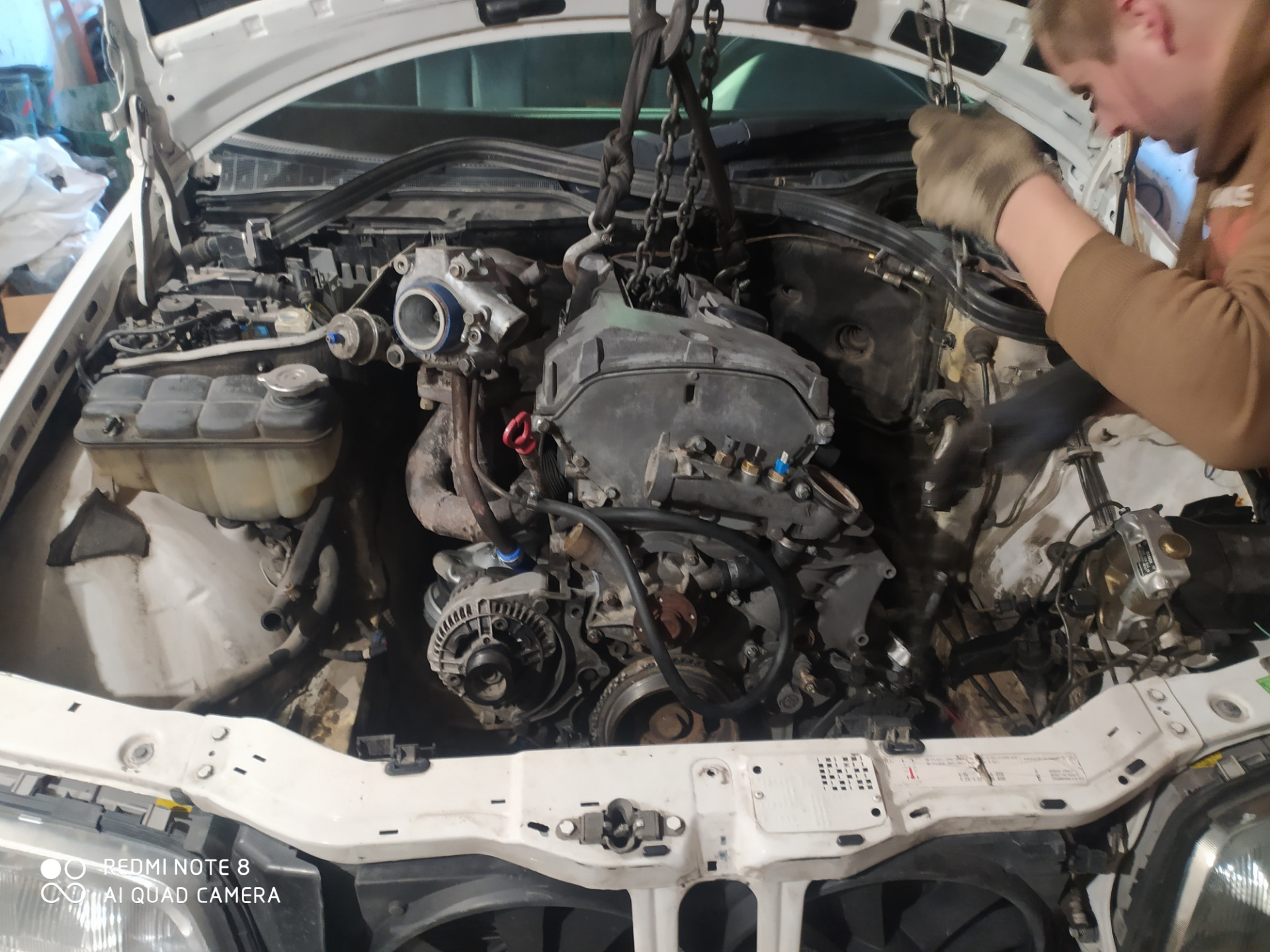

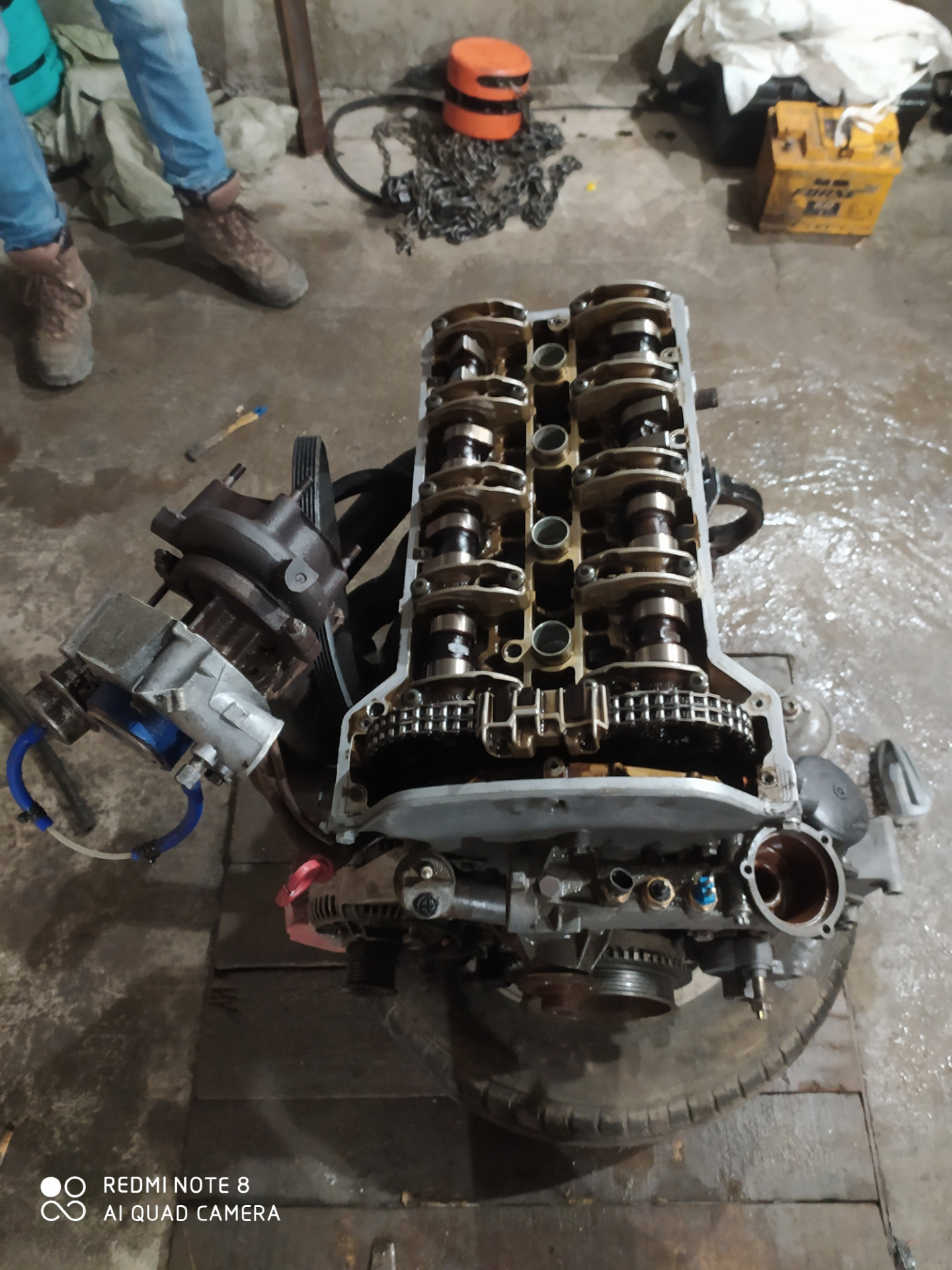

Всем привет. Что мы имеем по факту.

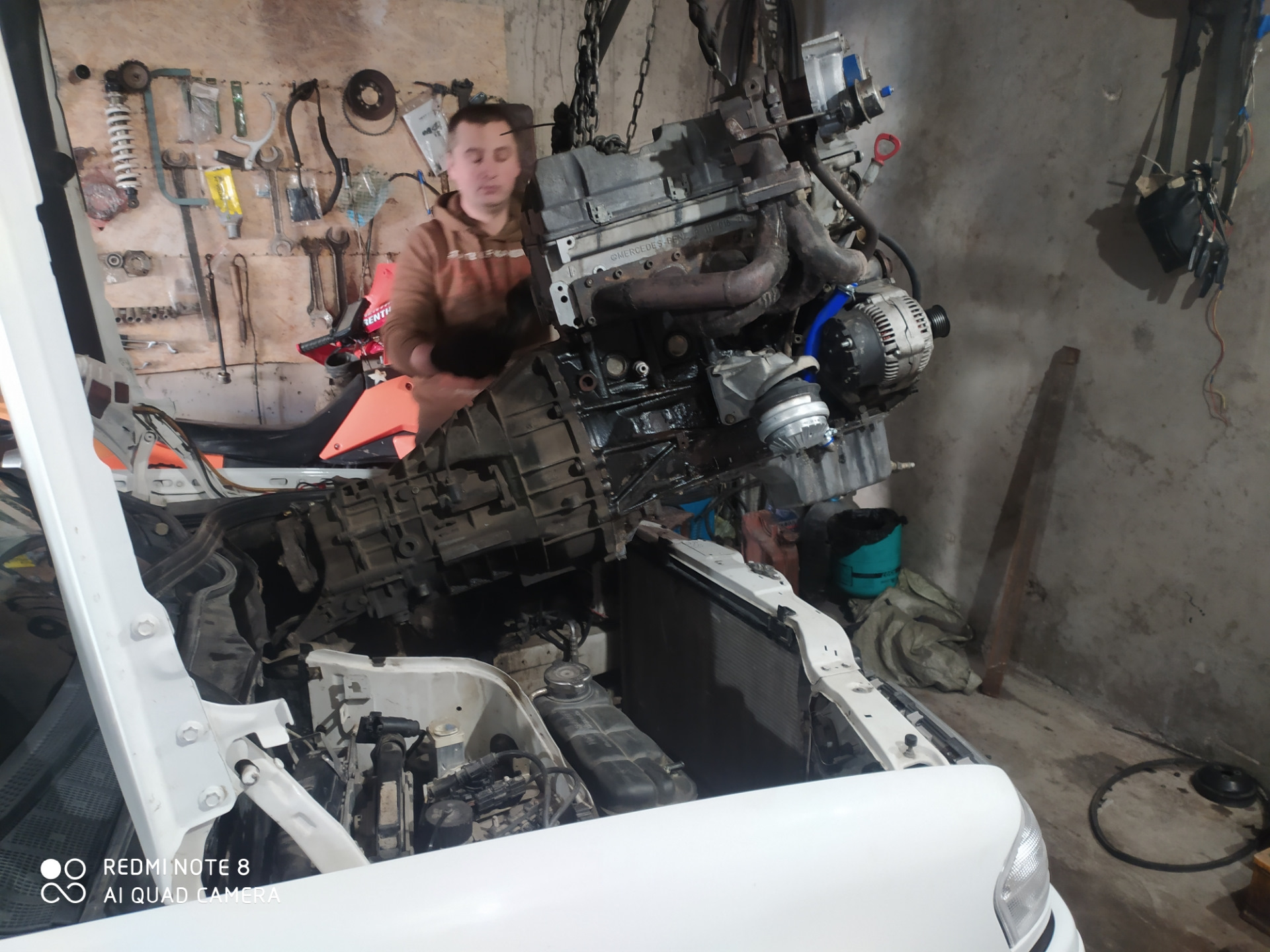

ДВС М111.961 (в стоке 150 лошадок), МКПП 5 тиступка .

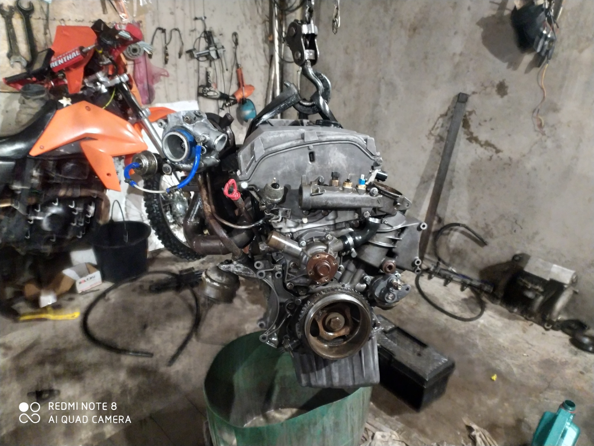

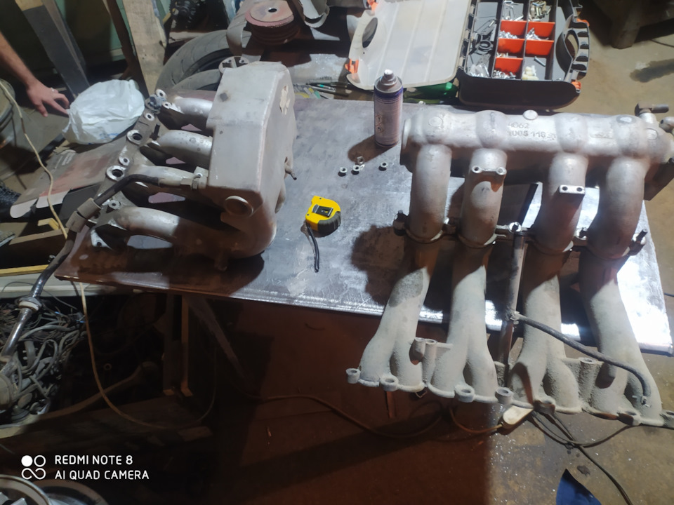

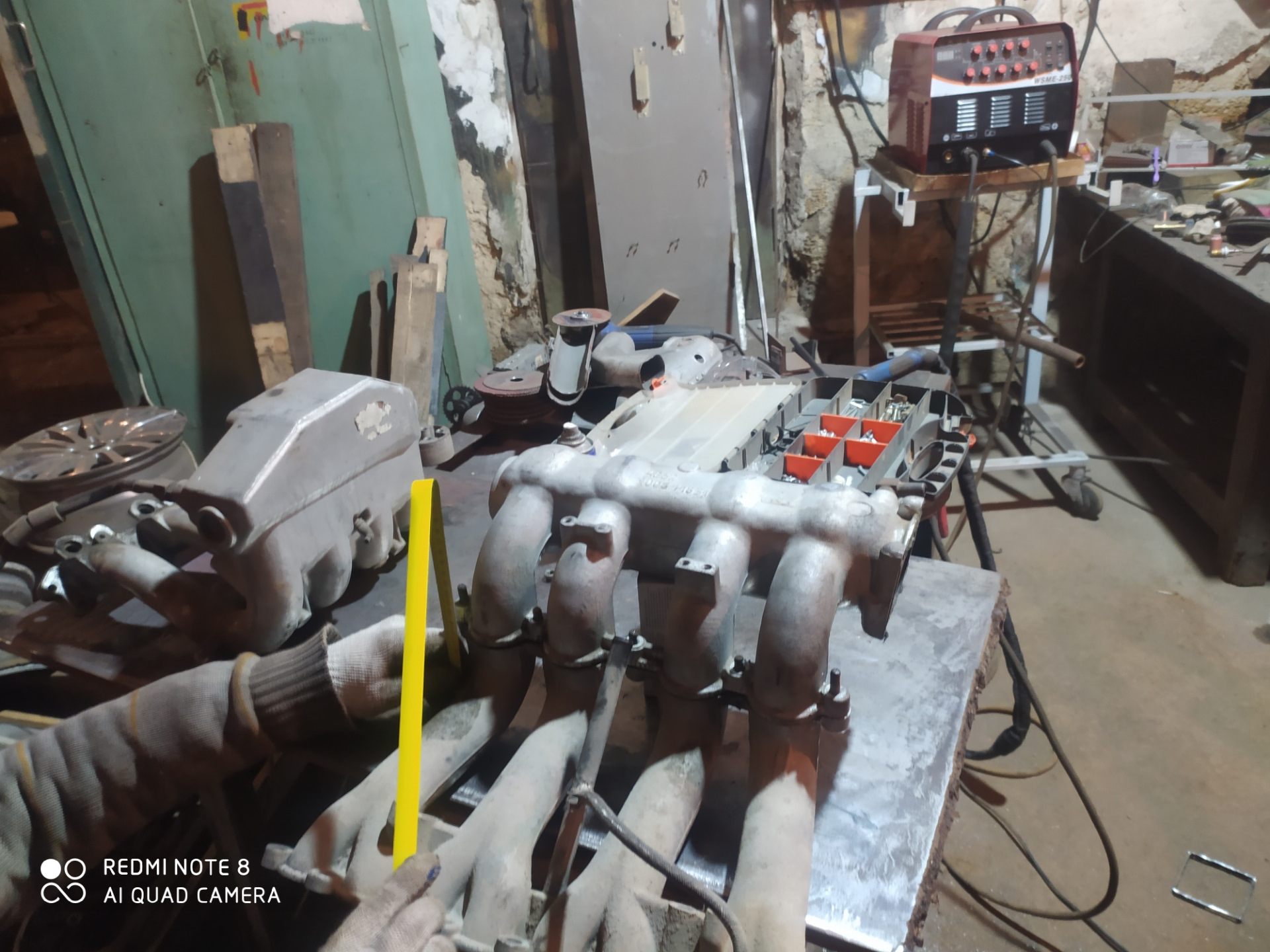

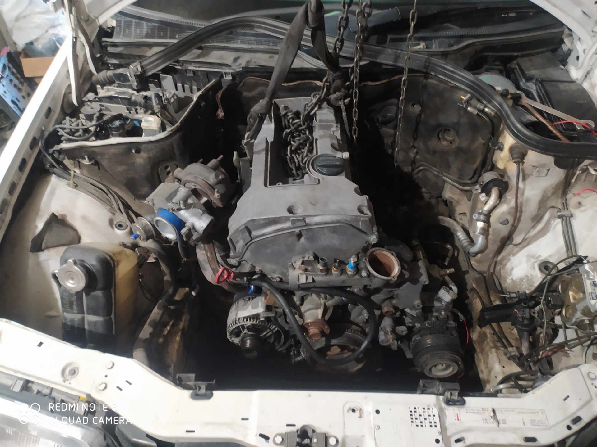

Мы сняли ДВС, начали варить кастом коллектор, впуск и выпуск .

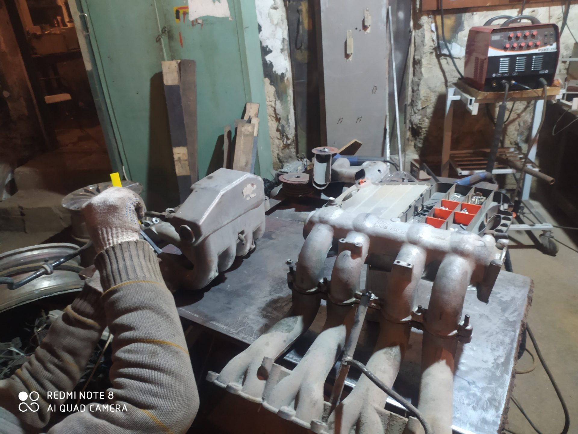

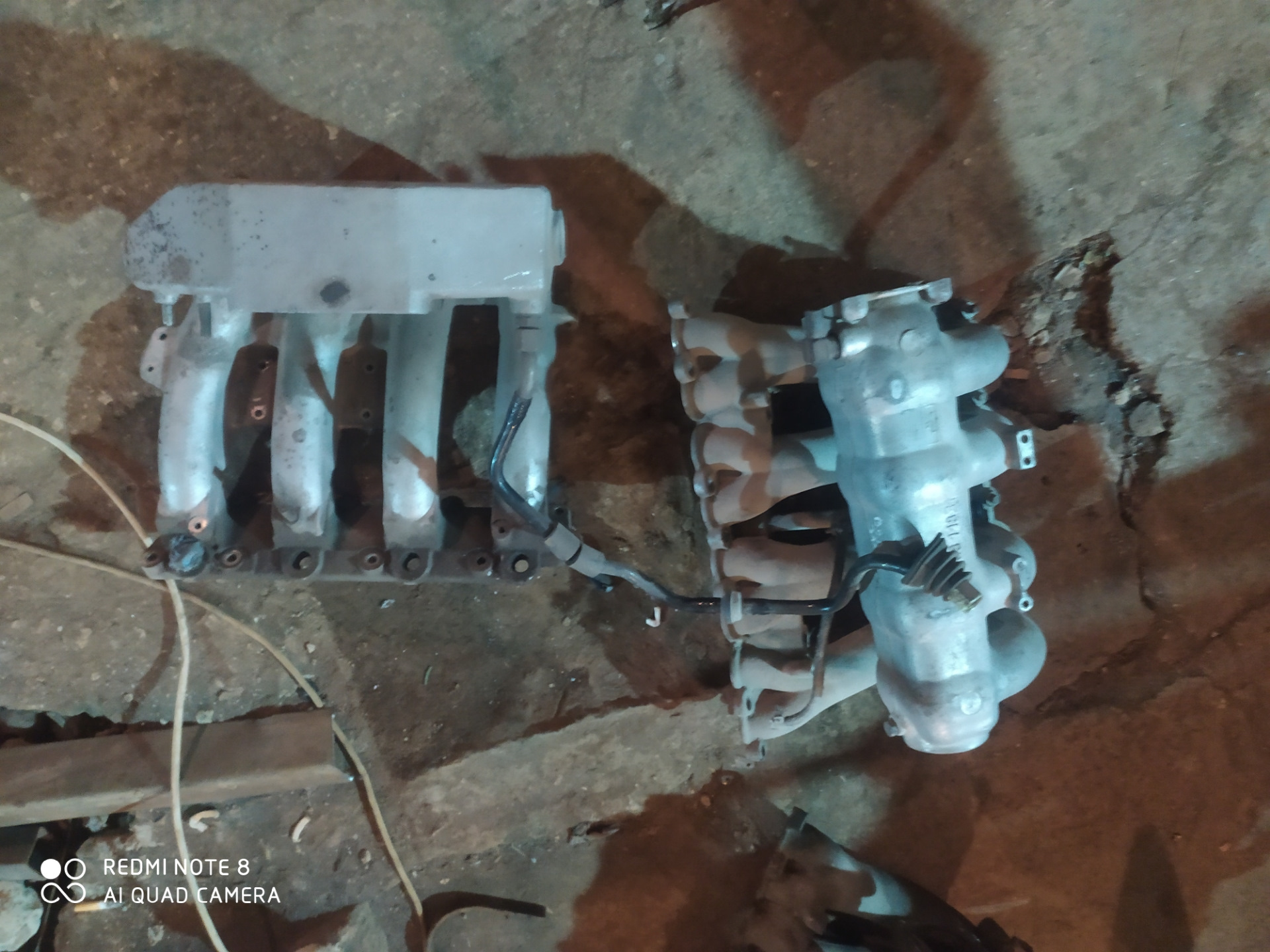

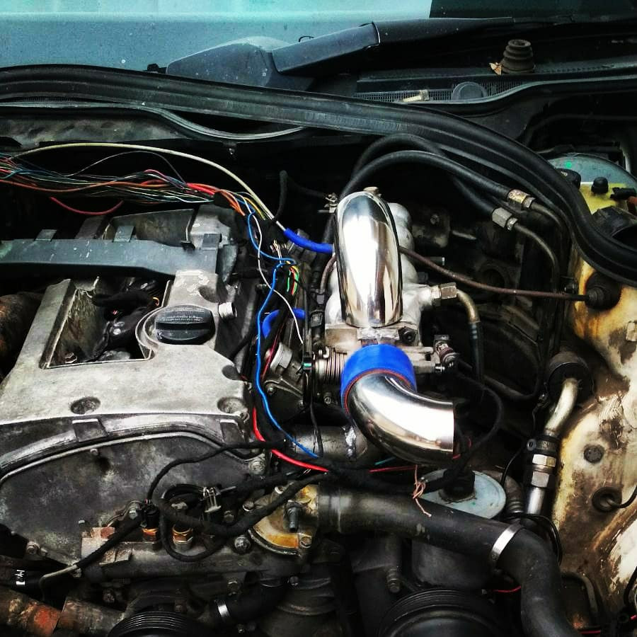

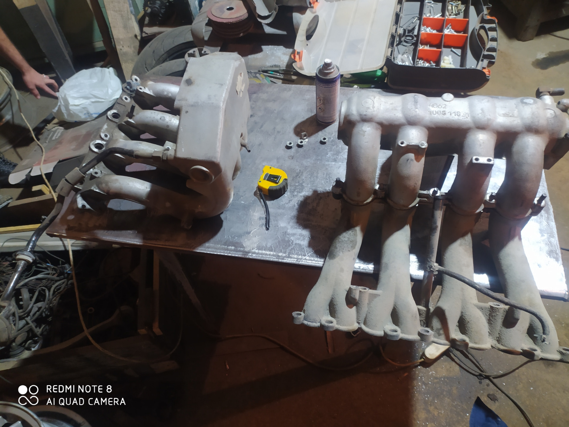

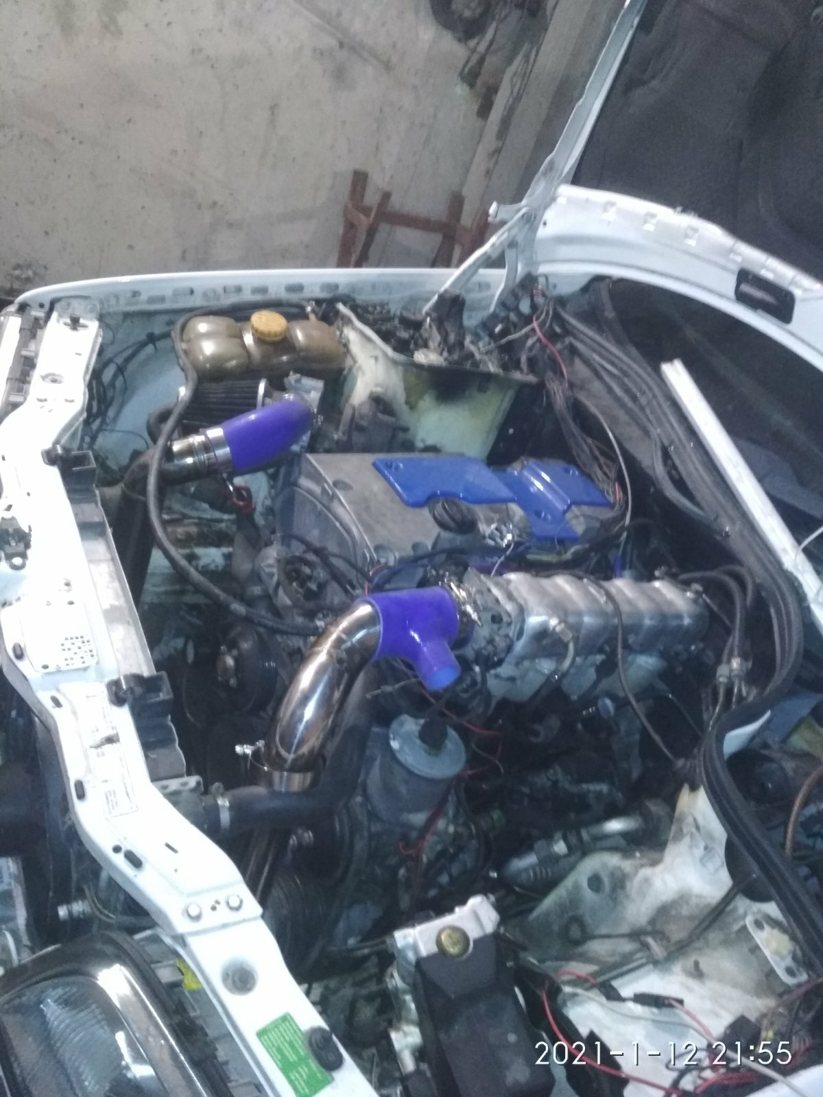

Впускной коллектор, взяли от волги, сняли родной. Вход в блок отпилили по креплениям, отпилили выход от коллектора на Волгу, примерили по расстоянию и загибу, заварили аргоном, дроссель поставили поперек, что бы не упирался в капот .

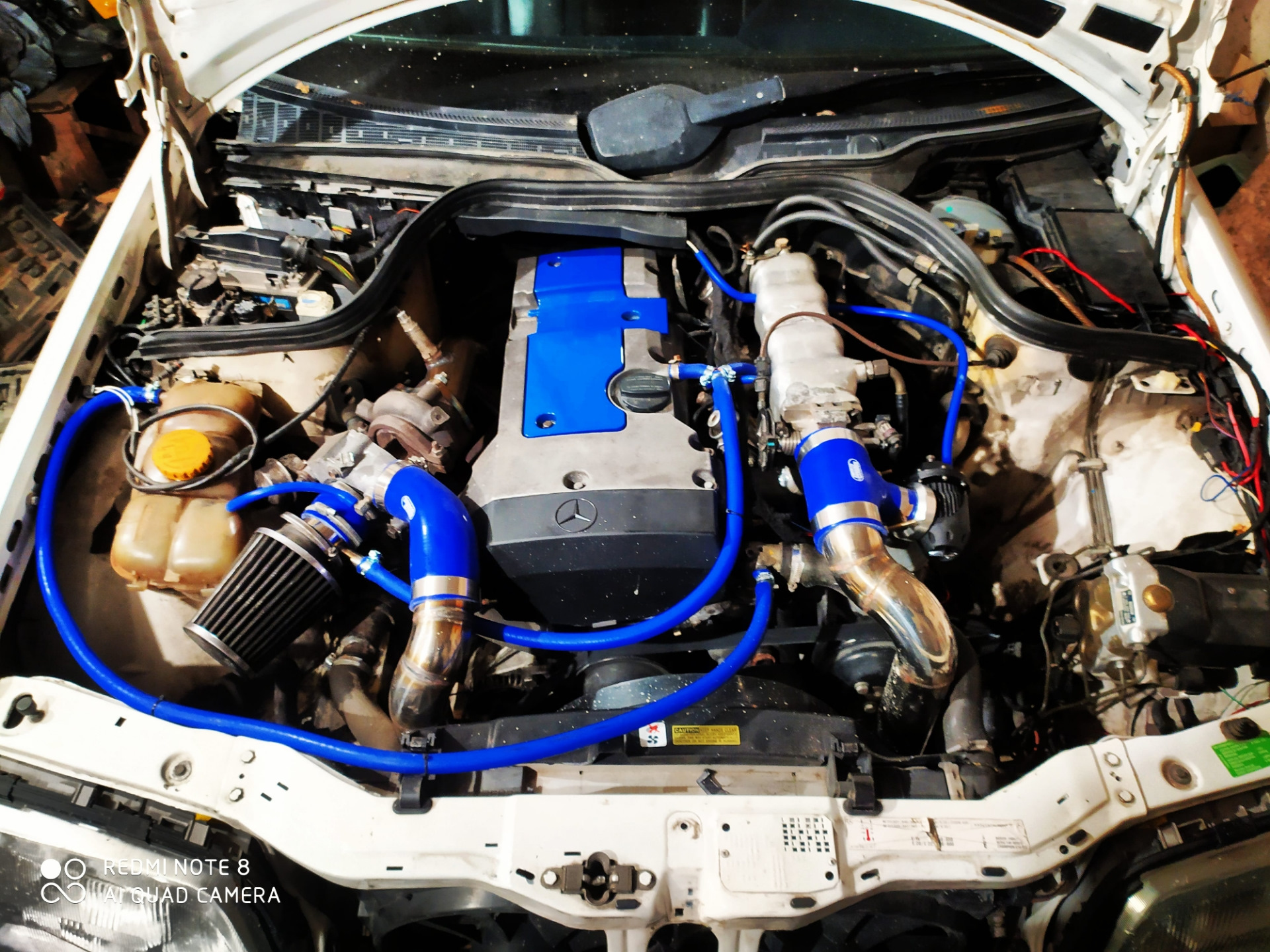

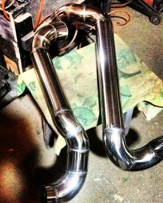

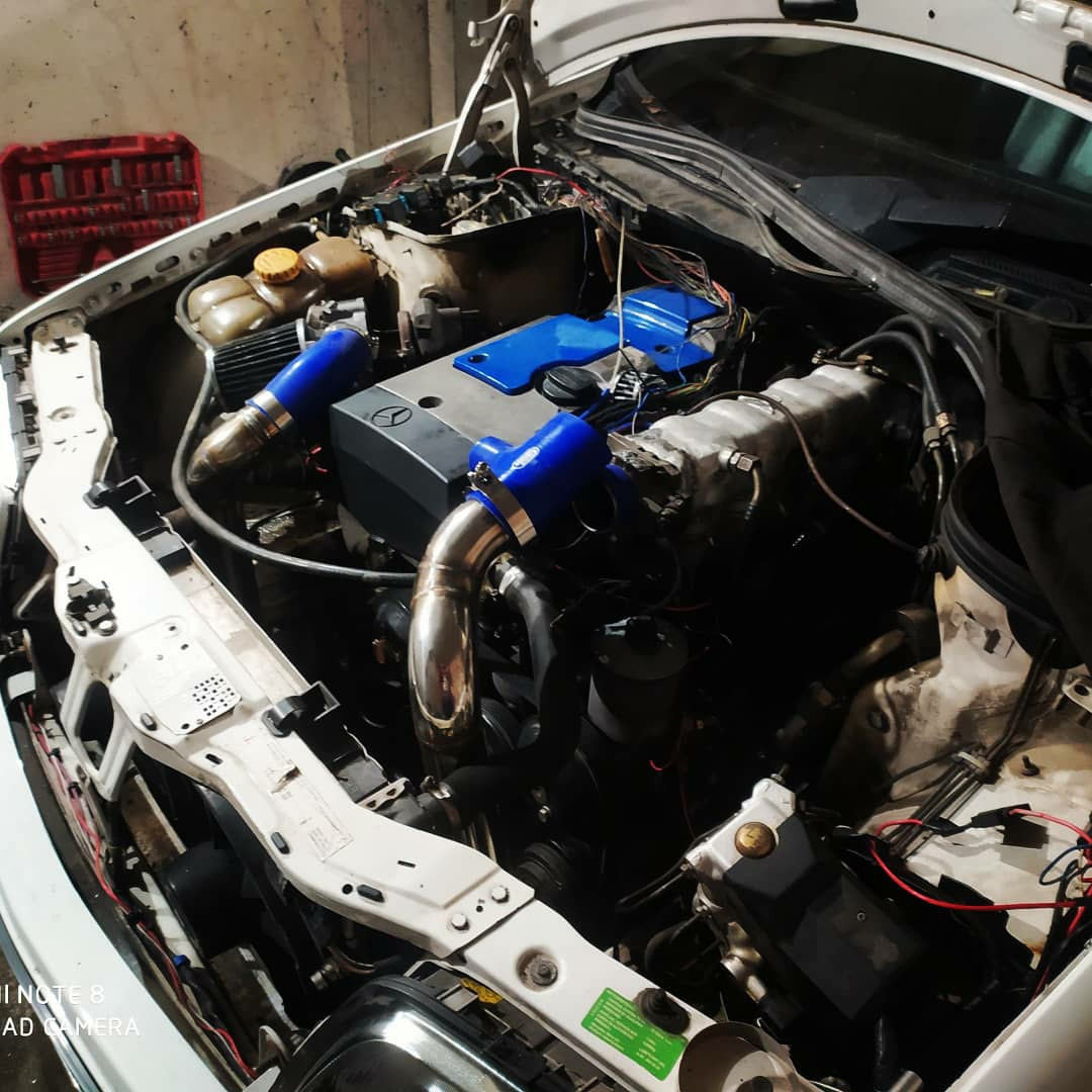

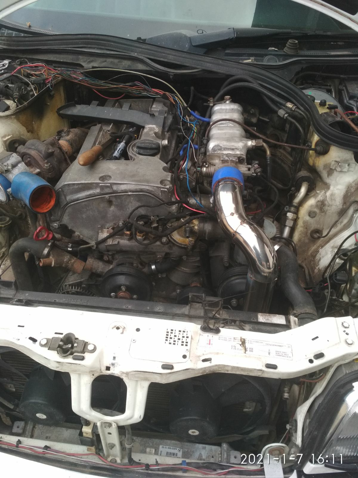

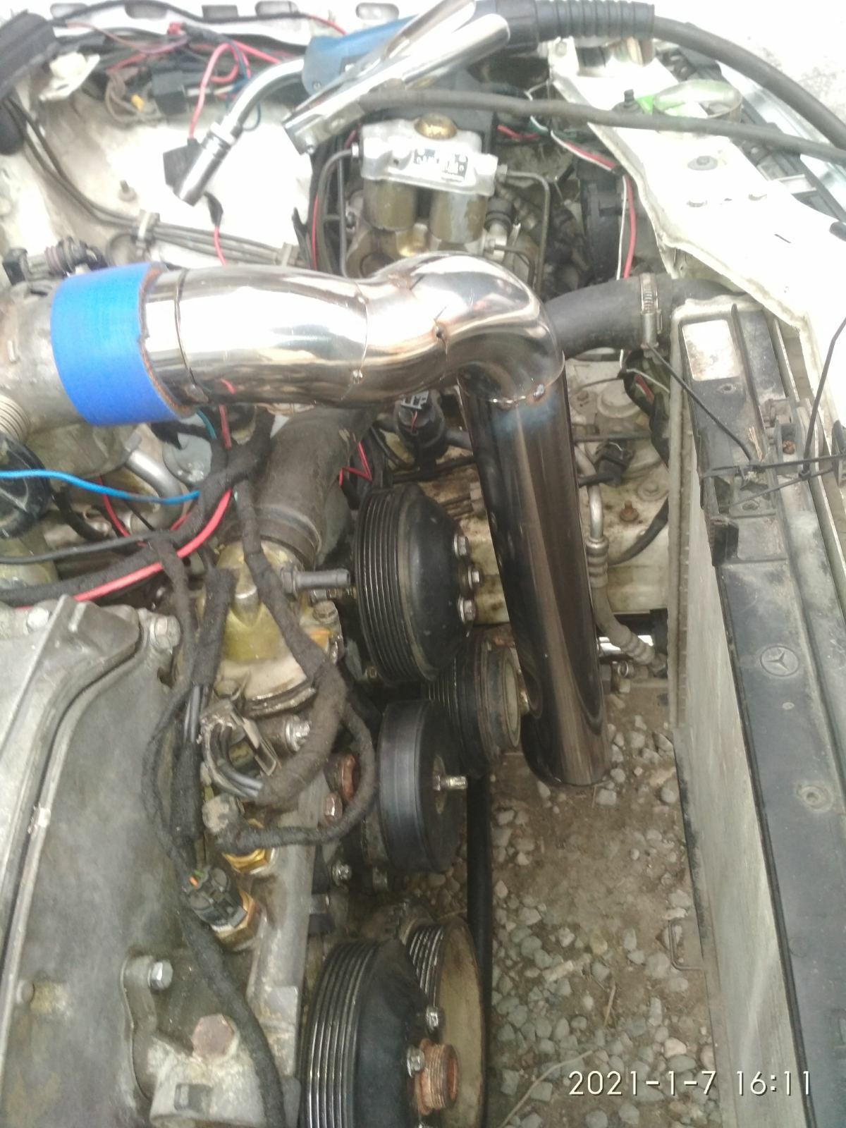

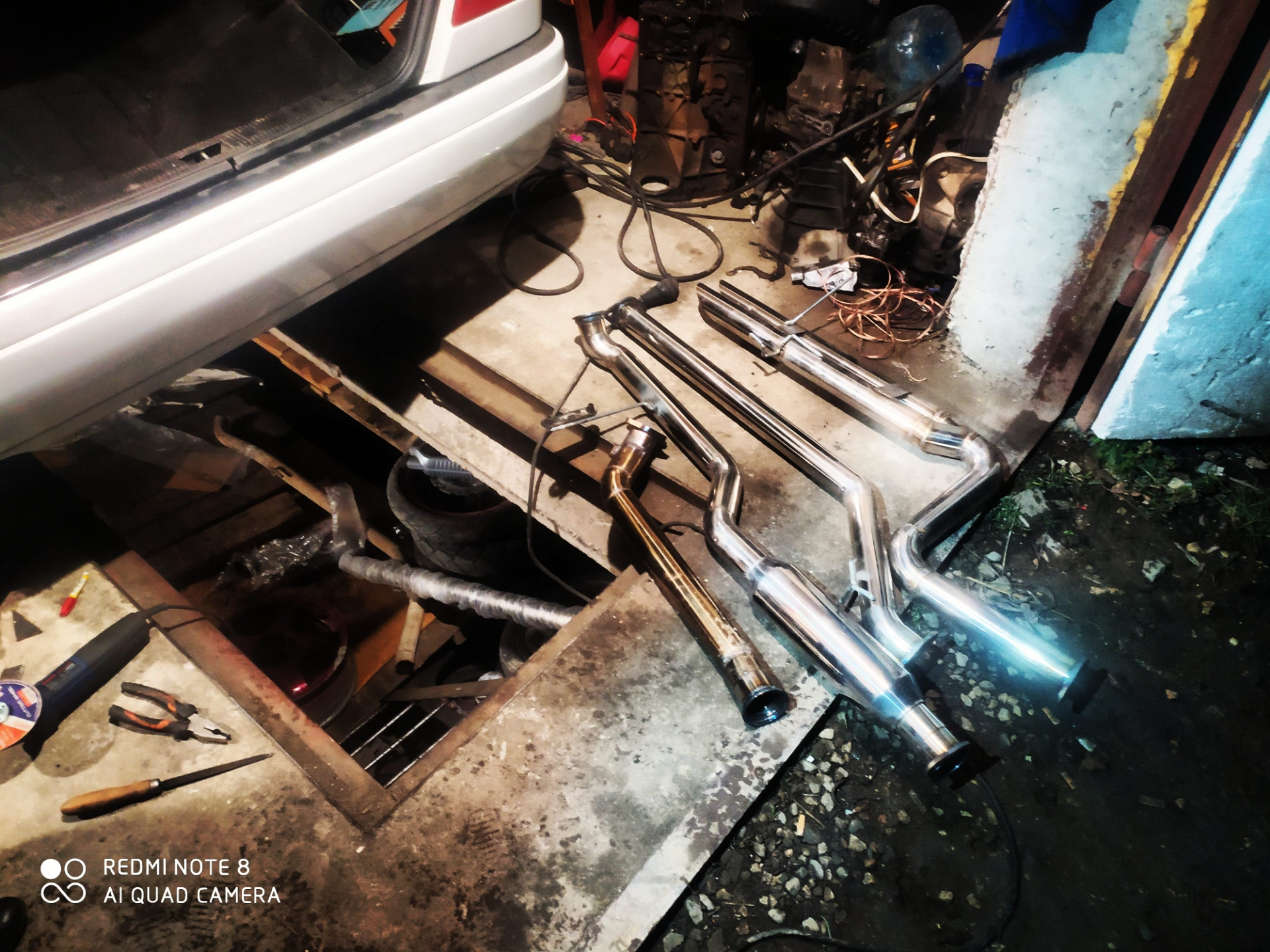

Выпуск, особо нечего рассказывать, кастом выпуск под турбину, от нее на выхлоп (с турбины) сделали трубу из 60 нержавейке, обмотали термолентой, сверху широкополосная лямда, за турбиной, для будущей настройки авто.
Из этой же трубы 60 нержавейка сделали вход и выход на куллер . Кулёк стоит от W202 2,3к, родной. Радиатор печки так же от 2,3к . Вискомуфту убрали, поставили электронный радиатор охлаждения. Корпус пришлось подпилить, так как немного не насчитали его размеры, но это мелочи. Перед турбиной сделали пайп с выходом под шланг, который идёт от сапуна, там стоит тройник, выход с сапуна, с блока и все идёт в турбину . Перед впускным коллектором так же стоит патрубок с выходом под блоу оф .
Степень сжатия в два 7,8. Поршни 2,3к, вал опущен за щет колена (пришлось поиграться с этим) все это сделано для того, что бы добиться сжатия 7,8. Форсунки и катушки Ваг.
Мозги Январь онлайн.
Турбина Тойота, надув 1,2-1,3. На выходе получили 300+ сил . В районе 350.
Сама трасса вся на 60 трубе из нержавейки. Прямой выход, стоит резонатор, в конце шот Ган на 70см в длину.
Если что то забыл написать, задавайте вопросы.

хватает, кулька с 2.3? Я его выбросил, у меня совсем не охлаждал(. А так кайфово, жду тепла чтобы показать время) но0 скорее всего сцепа, не будет держать.
У меня хватает . Если собирать на 500+ сил, тогда нужно ставить другой кулёк и отказаться от кондея .
