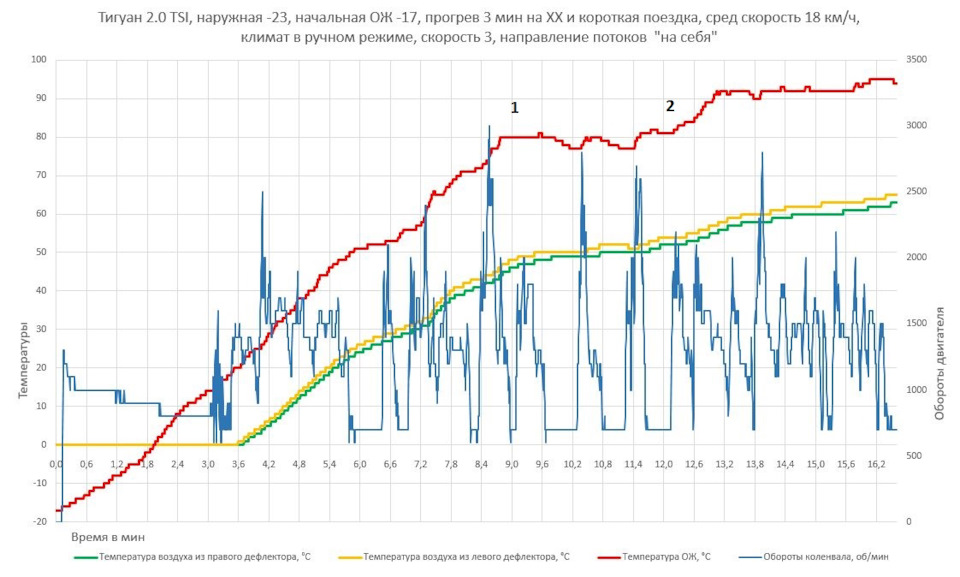

Погрев 2.0TSI 3 мин на холостом ходу и короткая поездка, наружная -23 °C, начальная температура ОЖ -17 °C

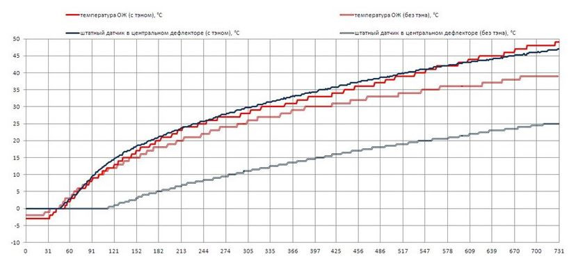

2. Сравнение скорости прогрева с выключенной и включенной печкой.
Есть такое мнение, что сначала лучше бы немного прогреть сам движок не включая климат, и только потом уже включать отопление. Типа так и движок прогреется быстрее, и салон потом тоже. Двигатель действительно прогревается быстрее когда с него не сосёт тепло печка, только вот насколько быстрее?
У меня было 2 небольших эксперимента по этому поводу, на Йети 1.2TSI и на Тигуане 2.0TSI:

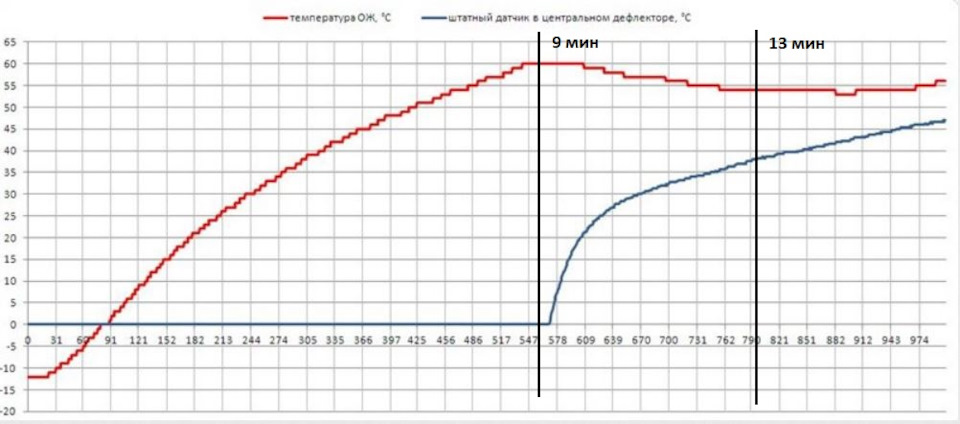

Тигуан 2.0TSI, наружная -14 °C, начальная температура ОЖ -8 °C, холостой ход, климат ВЫКЛ (включен через 8,5 мин прогрева):
Сразу заметно насколько "хитроделанная" система охлаждения у 2.0TSI, он вращает своими инновационными поворотными золотниками которые у него вместо термостатов как хочет))
Тигуан 2.0TSI, наружная -14 °C, начальная температура ОЖ -8 °C, холостой ход, климат включен сразу:
Как вам разница в температуре ОЖ после прогрева в течении 8,5 минут (перед тем как на первом графике была включена печка)? Разница двукратная! 86 °C и 42 °C соответственно!
Казалось бы вот оно СЧАСТЬЕ! Но!
Но после включения печки опять просадка температуры и к концу прогрева (в сумме 11,5 минут) уже не всё так радужно. Финальная температура ОЖ 65°C vs 55°C (ни о чём), температура воздуха из дефлекторов 40°C vs 34°C (тоже ни о чём). И опять же в первом случае владелец 8,5 минут сидит в ледяном салоне. Вопрос — зачем?
PS Небольшое уточнение. И 1.2TSI и 2.0TSI протестированные выше в фазе прогрева без печки отключают еще и помпу (ОЖ без циркуляции греется быстрее), 1.4TSI так делать не умеет, поэтому такой большой дельты в температуре ОЖ м/у прогревом с печкой и без у него не будет, как не будет и ярко выраженного падения температуры. Разница безусловно будет, но относительно небольшая.

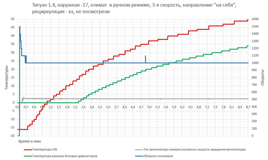

Для начала Тигуан 1.4TSI был замерен отдельно. Так уж получилось, что морозов нет, авто не мое, да и стояло в гараже, поэтому наружная температура только -3 °C, начальная температура ОЖ -1 °C (ну уж что есть и на том спасибо:
В этих условиях 1.4 звезд с неба не хватает и прогревается хуже 2.0 (180 hp):( (по крайней мере на холостом ходу) и это не смотря на более тепличные начальные условия.
Если сравнивать с графиками 2.0 выше, то при одинаковых настройках климата 1.4 при -3 °C набрал за неполные 14 минут 54 °C антифриза, 2.0 за это же время при -14 °C догнал температуру ОЖ до 62 °C.
2.0 на двух графиках достигал температуры ОЖ 50 °C примерно за 9,5 минут, 1.4 за 11,5
Поскольку в тесте 1.4 температура забортного воздуха прокачиваемого через печку составляла всего -3 °C температура из его воздуховодов примерно соответствует (и даже чуть выше) 2.0 при наружной температуре -10 °C -14 °C в равные промежутки времени.
Но у 1.4 есть козырь в рукаве, при более серьезном минусе (начиная где-то от -5-10°C) у него включается "турбо-режим прогрева" — обороты холостого хода не опускаются ниже 1000 об/мин, увеличивается мгновенный расход топлива, в общем начинает работать "зимний" алгоритм прогрева и машина греется намного быстрее.

Едиственно есть мой косяк — я не посмотрел включена ли была рециркуляция у 1.4 (всё бегом-бегом делалось), и если у 2.0 воздух из дефлекторов холоднее температуры ОЖ на 19-20 градусов, то у 1.4 всего на 15, поэтому может и включена была, хз.
В итоге 1.4 за неполные 9 минут прогрева на ХХ догнал температуру ОЖ до 50 °C и воздух из дефлекторов до 34 °C, а 2.0 до 45 и 24 °C соответственно.

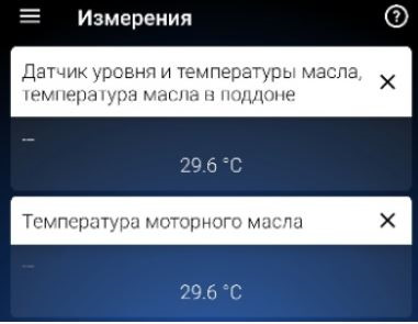

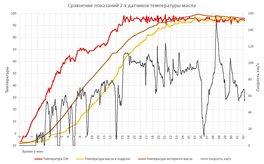

Есть кстати интересное наблюдение на счет температуры масла у 2.0TSI.
Как оказалось диагностика видит 2 датчика масла, один называется "температура масла в поддоне", другой "температура моторного масла".
Так вот у TDI и 1.4TSI на приборную панель выводится мнемоника "температура моторного масла",
а у 2.0TSI — "температура масла в поддоне".
Наглядная разница видна на графике:
Т.е. если вы владелец 2.0TSI, то на приборке видите температуру масла в поддоне, а она на этапе прогрева заметно ниже чем просто "температура моторного масла" (разница доходит до 23 градусов), и только потом нивелируется.
И если на TDI под мнемоникой "температура моторного масла" возможно подразумевается тоже температура масла в поддоне (но я не проверял), т.к. такой датчик у TDI точно есть, то у 1.4 TSI они тоже есть обе, но растут абсолютно синхронно:

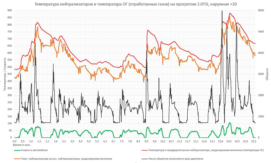

Ну и напоследок температура катализаторов у 2.0TSI
Хорошо видно что первые 50 сек после запуска работает программа по ускорению прогрева катализаторов (повышенные холостые, дополнительный впрыск, смещение угла опережения зажигания и т.д.) — температуры нейтрализаторов бодро растут. Температура основного нейтрализатора принимается равной температуре ОГ (отработанных газов) и за 50 сек с начальных +20 она доходит до 220 °C.
Ну и лог температур уже на полностью прогретом движке, как видим температуры доходят до 800-900°C
На 1.4 температуры нейтрализаторов должны быть +/- такие же, на дизелях поменьше — у них ниже температура выхлопных газов

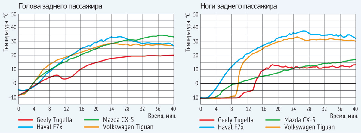

Из сегодняшнего теста АР
Все авто бензиновые 2-х литровые, кроме Мазды — она 2,5 литра
Как видим вопросов к прогреву Тигуана 2.0 (180) не возникает.
Так вот 1.4TSI и стандартный 2.0TDI еще теплее (по крайней мере на холостом ходу)

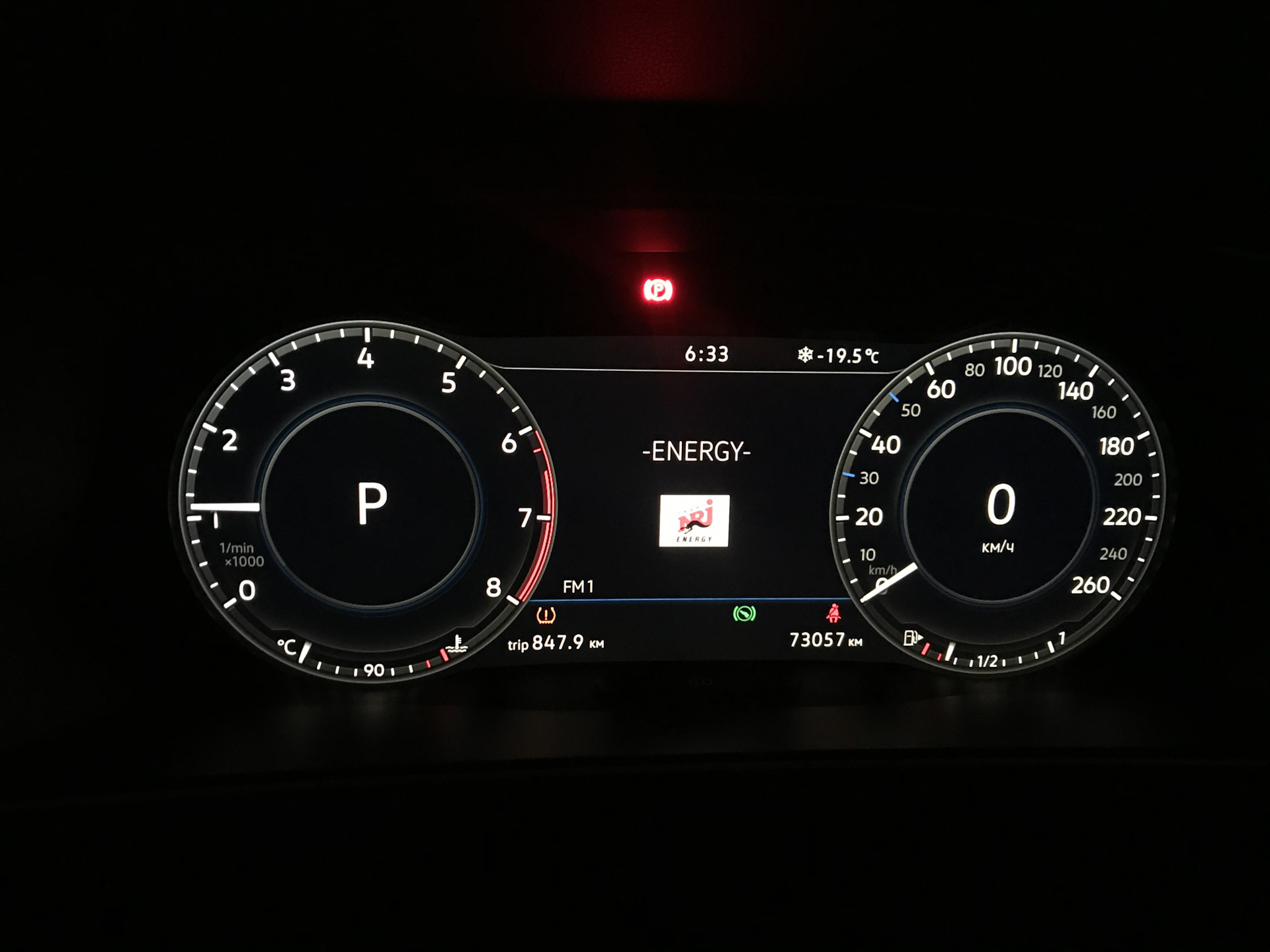

Турбо режим присутствует(на фото первые минуты после запуска):

Подтверждаю что на 1.4 очень высокий расход в морозы -15 и выше и холодно первое время. Обороты в районе 1200-1300. У меня из-за холодов расход стал 9-12, вместо 7-8.
Если -20 и выше, 5 минут на холостом постоял и поехал потихоньку, если -5 -10, то минуты достаточно.
На холостом почти не греется. Да и в движении только минут через 15 при -15 получается температура масла 50 градусов, а при моих поездках температура держится 70-75, макс до 85 если по трассе ехать долго.
