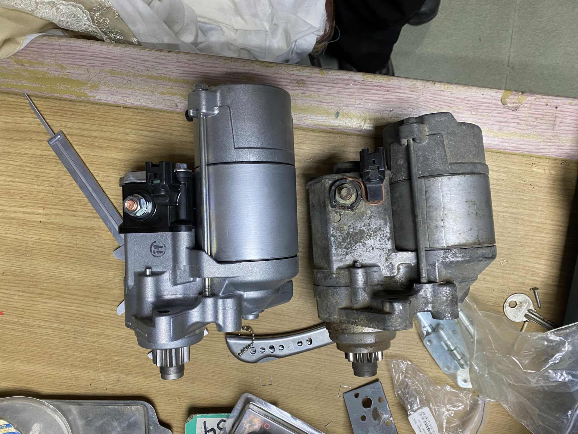

И снова я разбираю мотор, и снова я лезу до стартера. Ох этот ужас до него лезть). А все произошло как всегда нежданно). 31 декабря, собираемся ехать на базу отдыха для встречи Нового года. Веселые нарядные, садимся в машину, а она холодная… хм. меня это удивило, ведь я ее заводил с автозапуска. Странно, почему она не завелась. И так, ключ на старт, а в ответ тишина… я очень удивился. Осталось понять, стартер или аккумулятор). Но ведь и стартер и аккумулятор у меня обслужены. Аккум так вообще новый. Включаю Фары, ключ на старт, а они как горели так и горят, значит не аккумулятор. Значит все таки стартер. Что же делать). Надо заводить машину и ехать отмечать, такси за город вообще вариант. Знаю, что надо попробовать постучать по стартеру, есть вариант, что заработает). Но как и чем добраться до него? Вспоминаю, что у нас на домкрат есть хорошие металические удлинители. Собираю парочку между собой, засовываю в отверстия между патрубками коллектора, и начинаю стучать на угад). Метод помог, машина работает, Новый год теперь не в опасности). К слову скажу, что таким методом я заводил машину ещё несколько дней после нового года).

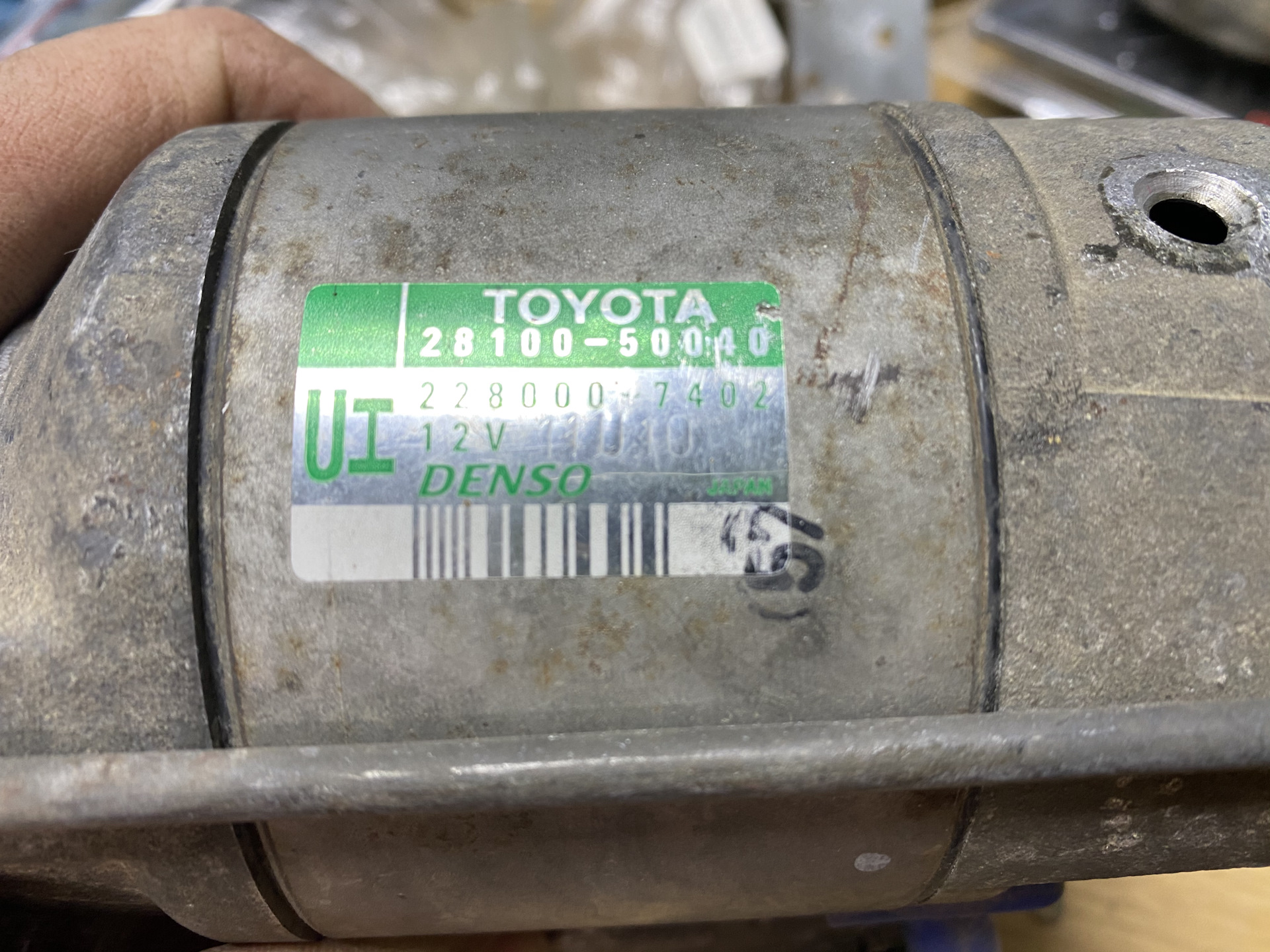

Но машину делать надо, свой стартер перебирать не хотелось, хотелось купить «новый» поставить и ездить). Как всегда у несколько вариантов путей ремонта: контракт, новый Китай, новый денсо. У каждого варианта свои плюсы и минусы. Пока я размышлял, что взять, решил я почитать, что вообще люди ставят себе). И попалась мне запись про стартер товарища MyhalychPr.

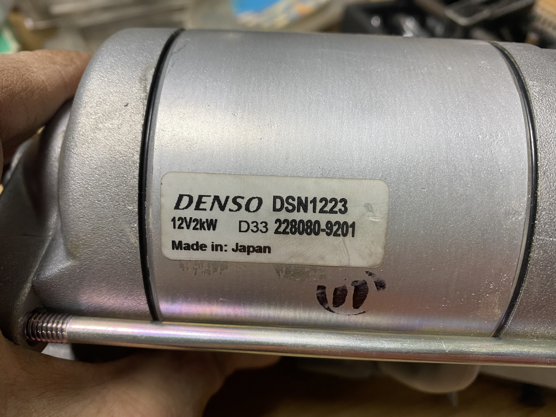

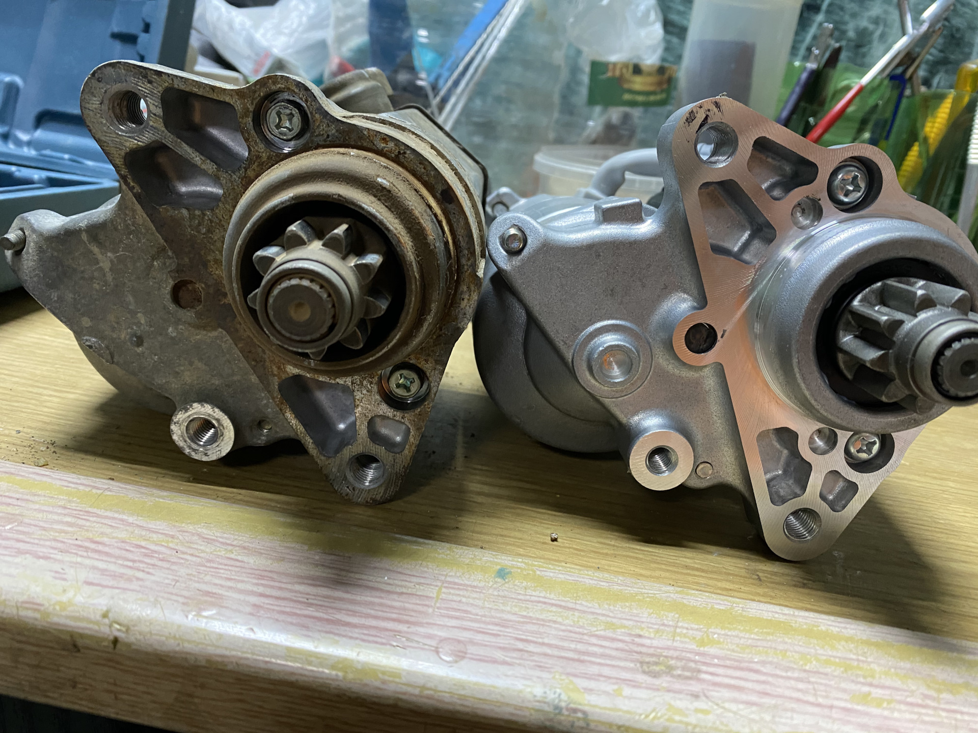

СТАРТЕР-2 Что он Купил новый denso 1223 от 3uz на мотор 2uz. И все у него подошло и все работает). Правда один нюанс, у него секвоя)). Но в чем вся соль, стартер на данный момент стоит 16200 руб. И это за новый стартер, как по мне это очень приятная цена). Но было не понятно, как он встанет на крузак. Но я решил все же попробовать). Купил denso 1223. Правда, в магазине мне сказали, что он не подойдёт иначе его все покупали бы и ставили бы. И продали мне этот стартер «в один конец» без всяких гарантий, потому-то типо я его буду колхозить, на другую машину и другой мотор. Я на это пошёл, так как вариантов у меня не было, на новогодние праздники не все магазины запчастей работали, а машину починить надо было.

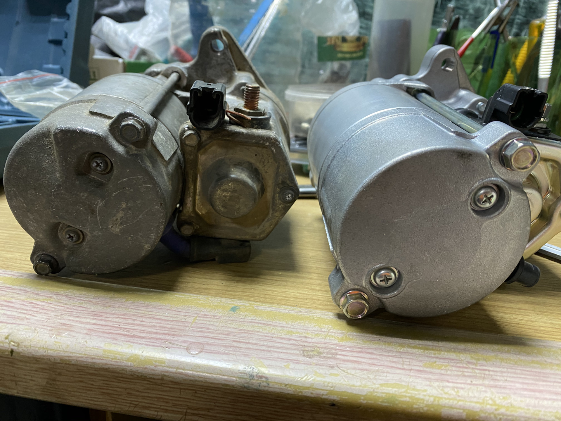

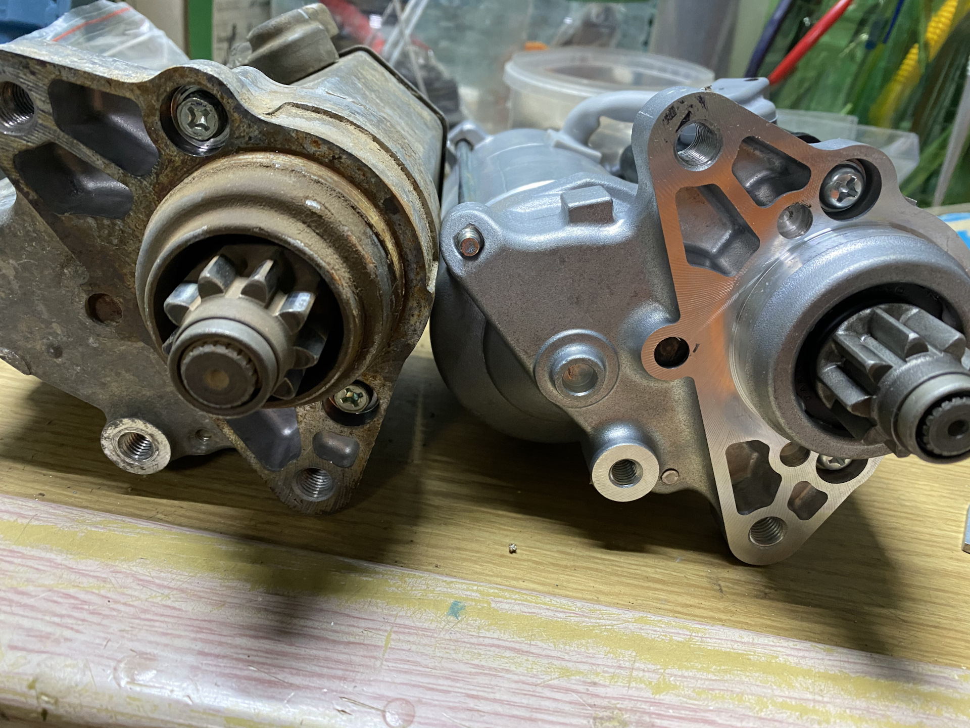

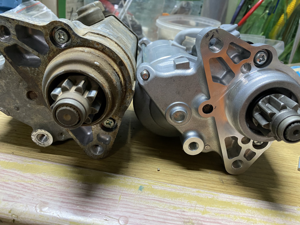

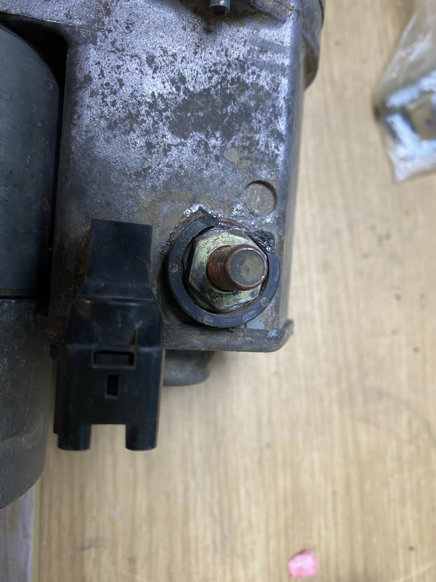

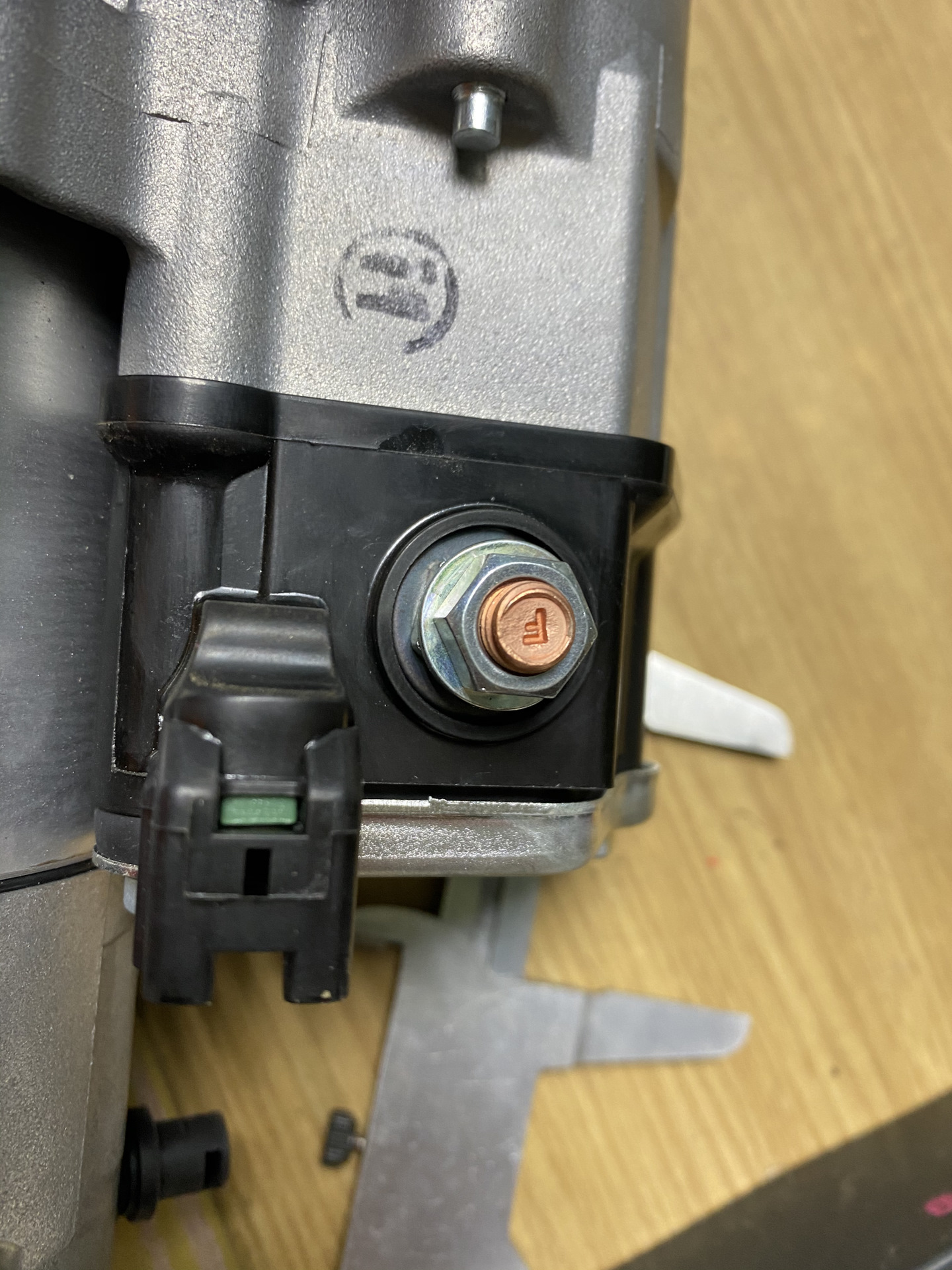

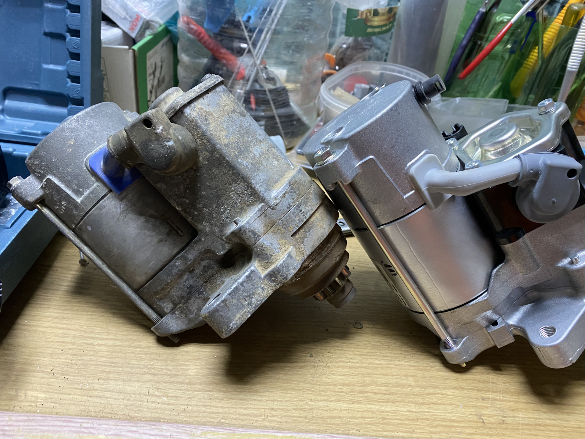

И так, что по итогу мы имеем. Новый стартер мощнее, он 2кВт. Соответсвенно сам мотор чуть чуть больше в длину. По шлицам один в один. По посадочным болтам, один в один. По фишке и болт плюса, все тоже одинаково. Встал на место как родной.
Так что может кому то информация эта пригодиться. Всем спасибо за внимание, фотографии 2х стартеров рядом прилагаю).

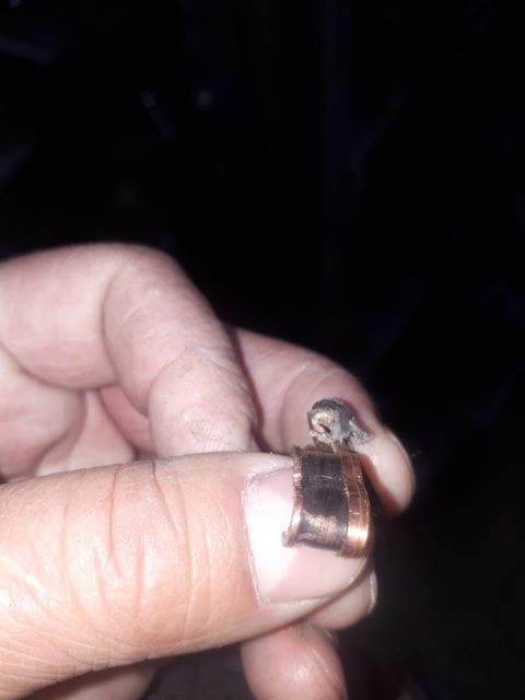

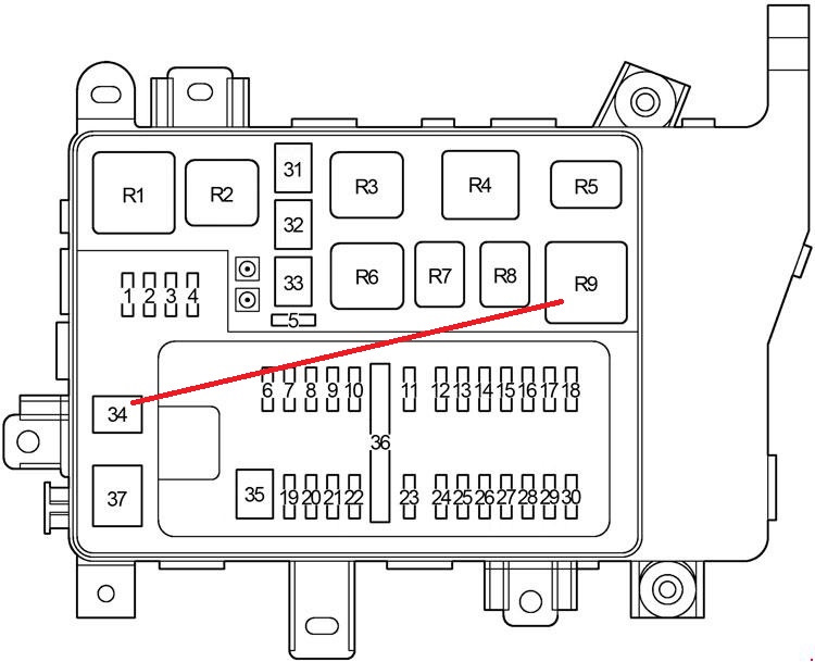

Всем привет. сегодня была точно такая же история как у автора. решение вопроса на скорую руку — поворачиваем ключ зажигания на старт, берем проводок потолще(я взял аудиокабель от саба) и замыкаем силовой контакт реле R9 с контактом предохранителя 34, кратковременно. через 5-7 таких попыток стартер запустился и я поехал в мастерскую. в итоге при ревизии стартера оказазалось, что щетки стерты в ноль.

О как интересно. Сохранил себе в Заметки. То что он мощнее это ведь в плюс?
по идее да). Хотя, у я все посчитано и с запасом). Тем более на крузаках).

Нет, разные. Турбодизель 100ка 3кВт, атмодизель 105ка 2,5кВт и по форме с бензином разные.
На бензо100ке 2кВт, только разные по номеру до 2000 года и после.
