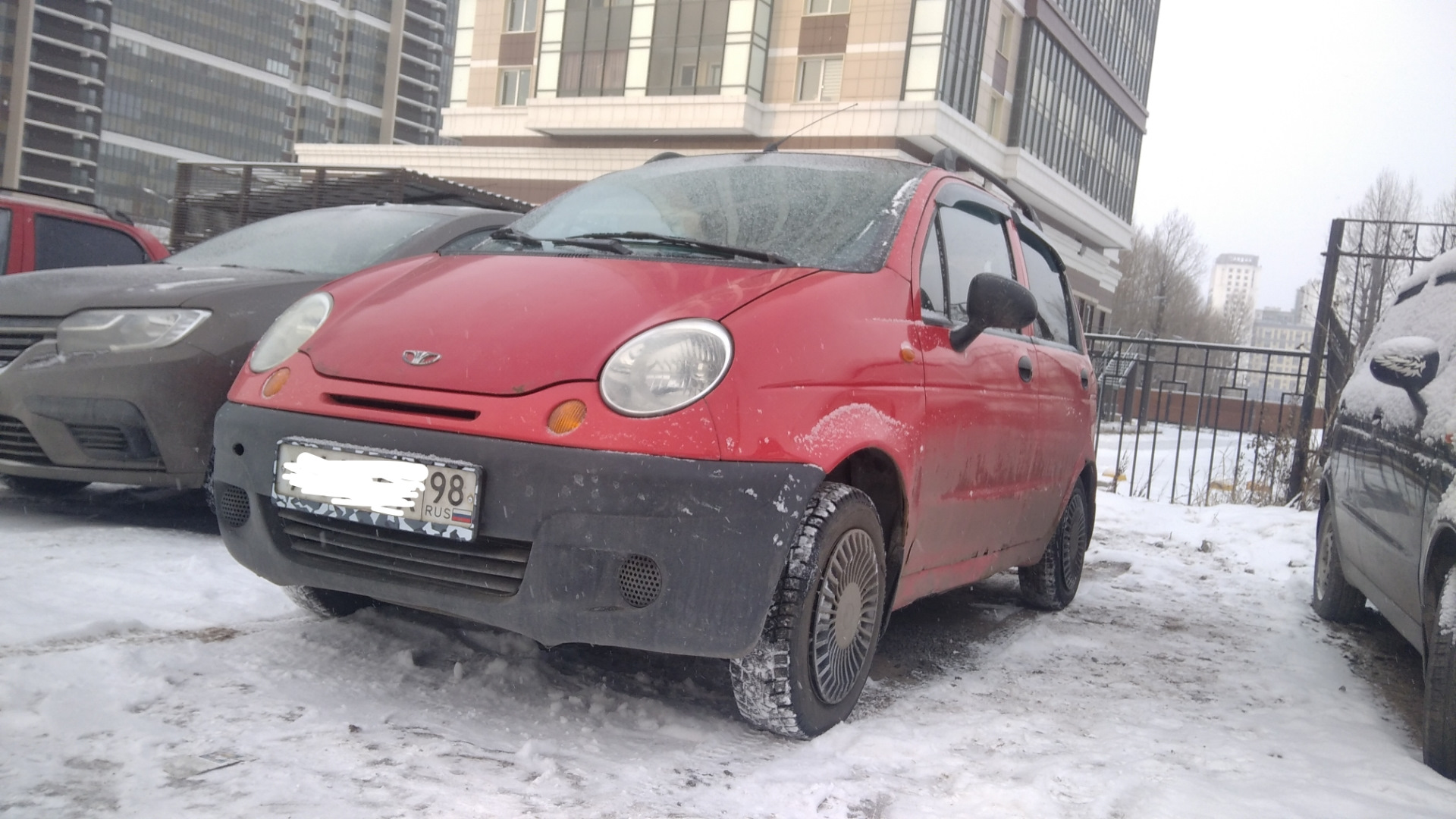

Вот не ожидано зимой в Питере вдарил мороз и что то матиз ни как не может согреться.
Посмотрел через чудо китайской инженерии что максимально греется движок 80 градусов включаеш печьку и он ещё остывает на пару градусов.К радиатора печки что то влезать нет желания зная где и как это делается…
Решил для начала сменить термостат с штатного 82 на 92.
P. S. Если у кого есть опыт в борьбе с холодом в матизе готов принять опыт 😀😁

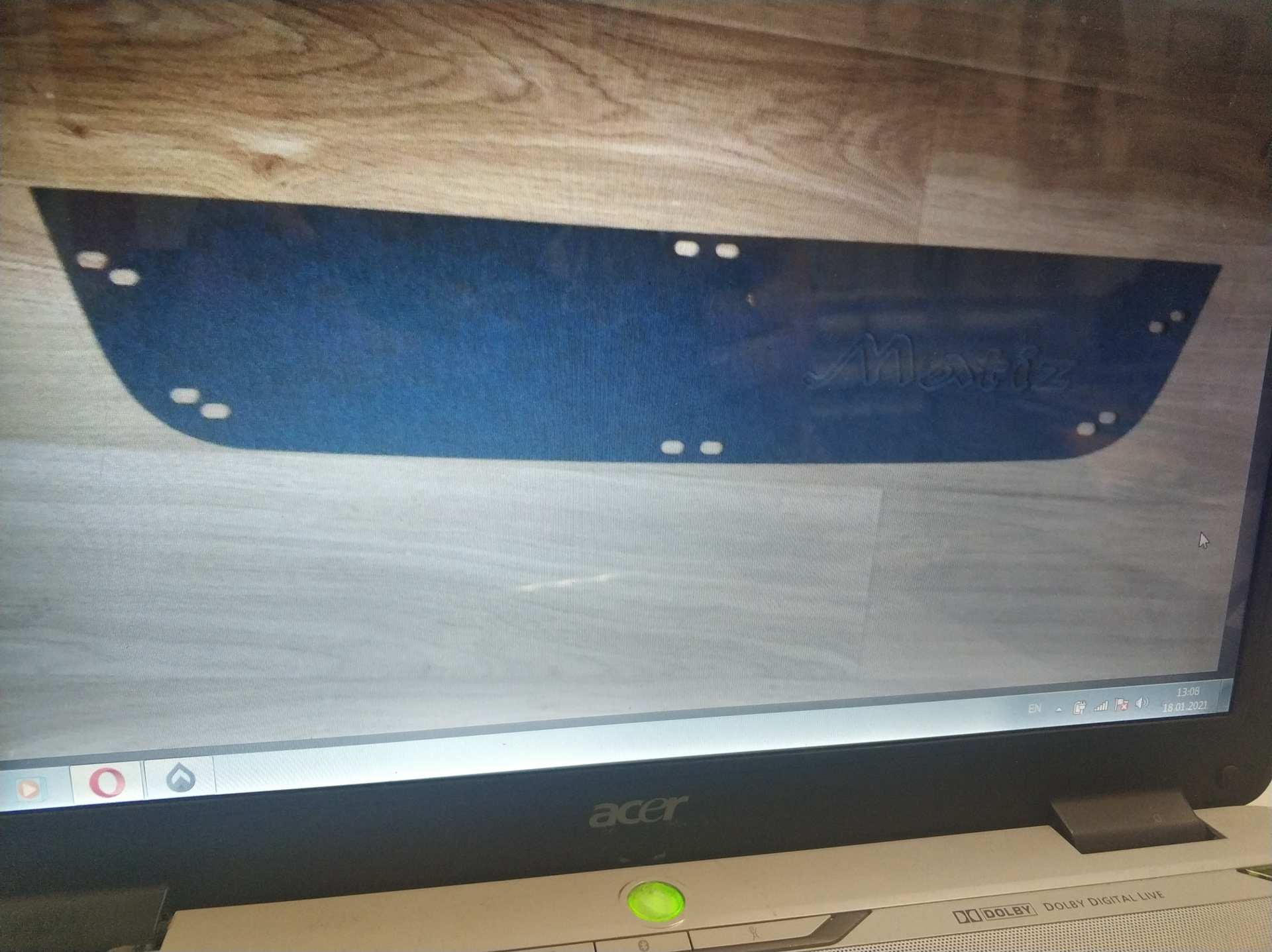

Хз печка жарит дай бог после 20 минут прогрева машины но ещё закрыл решетку радиатора родной заглушкой и воздух забор стоит с улицы переключатель лопаткой который :)
Что за заглушка?
Артикул zrdm-037702
Ого нифига прикольная штукенция
Та же картонка только за деньги
Тогда это дорогая картинка)))
Народ картонку перед радиатором вставляет
Не ну это конечно вариан но нееее
