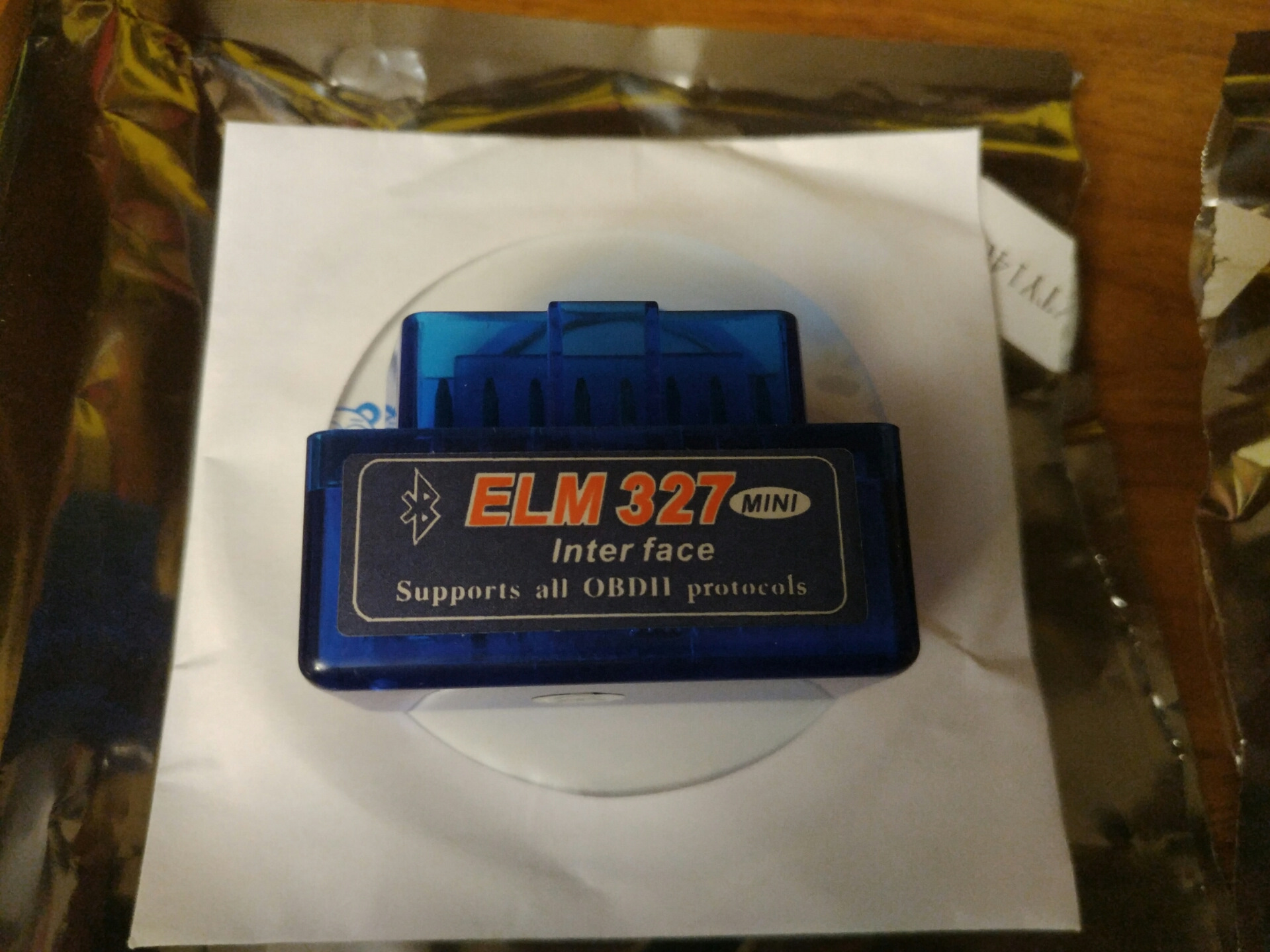

Давно хотел себе такой сканер, но что-то постоянно откладывал. Недавно загорелся чек и решил взять ELM327 OBD2 чтобы сделать самостоятельно диагностику и считать ошибку. В комплекте со сканером диск с софтом.

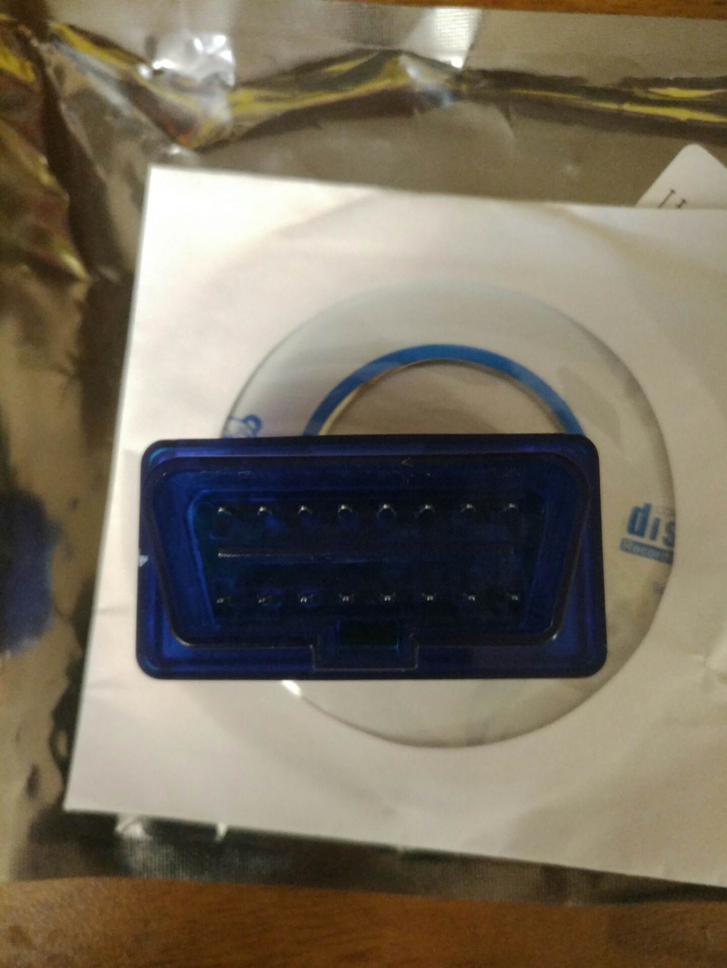

Существует несколько вариантов сканеров с разными чипами и прошивками. Себе взял с максимально возможными функциями ELM327 OBD2 V1,5 на чипе pic18f25k80 с двумя платами.

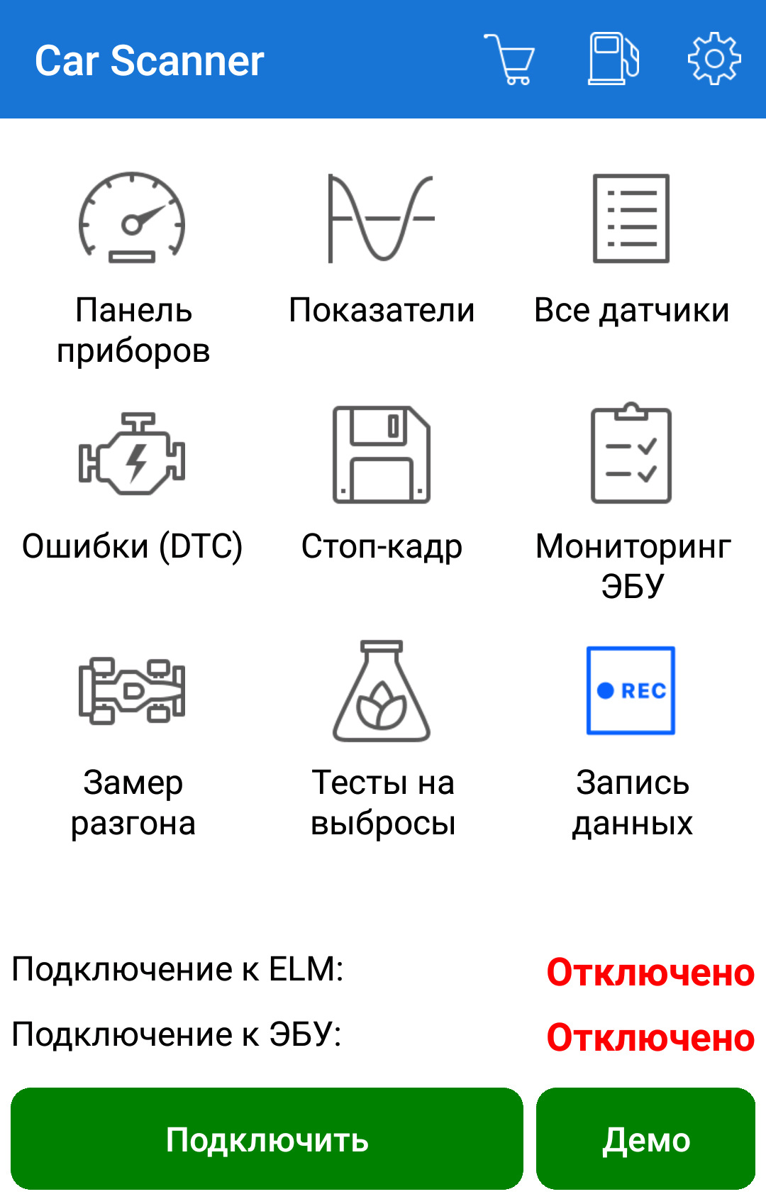

На телефон скачал приложение Car scanner.
Приложение быстро настроил и пошёл диагностировать свой Лансер.
Сканер подключился через BT, очень быстро сделал диагностику и считал ошибку.
После диагностики сканер определил ошибку — это снова P0137(ошибка по 2 лямбде).

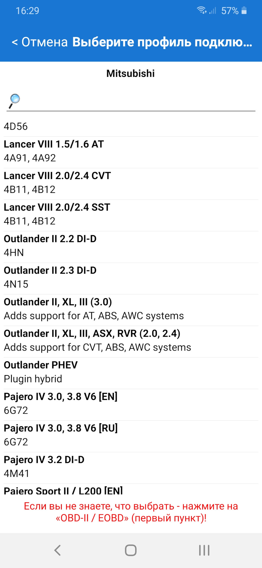

При подключении какой профиль выбрал, ведь в настройках отсутствует "lancer x"?
Я выбрал первый пункт.Внизу как раз красным написано.
MisterSilverX
Lancer X в программе Lancer VIII, т.е. первые 3. А дальше по ДВС смотри.

такой же брал v1,5 двухчиповый и по БТ он не смог сконектиться ни с одним из моих мобильных, вплоть до планшета, плеера — работает, отоброжается, а подключиться к нему нельзя
Если он точно на pic18f25k80 то всё должно работать. Возможно в настройках где напутали. Как вариант попробовать другую программу на телефон поставить.
