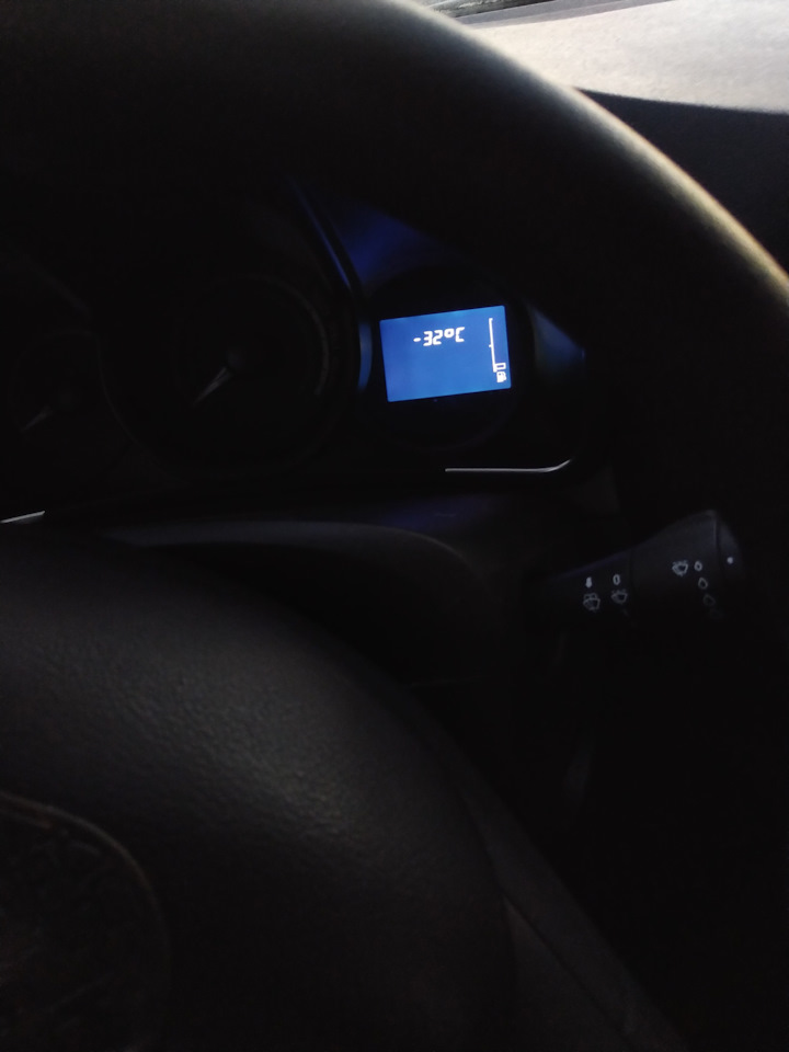

-32, заводится отлично на 75 амперах, только как заведётся в такой мороз звук как будто втчгивающая не успела сдриснуть
заводилось только с педалькой и не держала холостые первые минуты, замена клапана хх помогла, сегодня в минус 24 с автозапуска без проблем запустилась, заводится всегда с пол оборота
Уже 2 совпадения про хх. Надо проверить у себя 100%
В недавние морозы забыл включить автозапуск по температуре, всю ночь простояла, утром было -38. Завелась с первой прокрутки, секунде на пятой прокрутки стартера, без пыхтений, сразу схватилась.

В минус 22 и у меня заводится, а вот сейчас, в минус 30, никак. Я тужился, пыжился, но так и не завел (
Сегодня ночью мороз до -32 был, утром -30, заводил с ключа с выжатой педалью сцепления. Не то чтобы с пол тычка, но завелась. Звуки были неимоверные и от мотора и от трансмиссии.
До этого за неделю были похожие морозы по -30, но там я ставил автозапуск по температуре. Машина сама заводилась при достижении двигателем -5 градусов и тарабанила 20 минут. За ночь 3 раза заводилась.
Я сплю у окна и слышал все эти "заводки", мотору было легко и заводился он с полоборота.
Почему сегодня так не сделал так и не пойму. Проще литр-другой бензина сжечь, чем "ох*евать" от такого старта…
