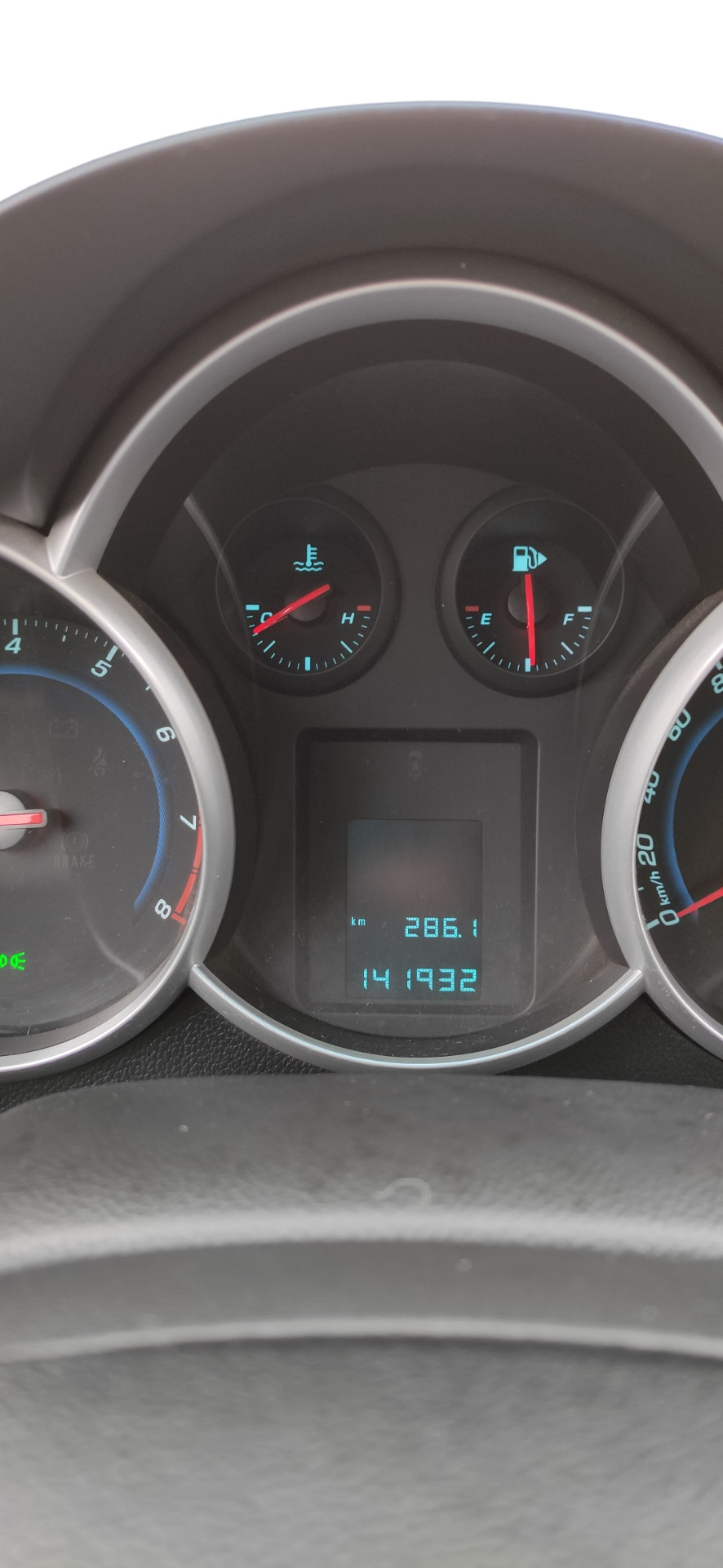

Вот и кончился термостат на 141 тысячи.
Магазин в который поехал, своим выбором не баловал, пришлось взять то что было в наличии.
Запчасти на фото: 234000BSX
Сомнительно низкая цена в 300 рублей и до конца неизвестный производитель меня неостановил, т.к зима суровая, ночами до -30 а на работу ездить надо, пришлось взять. Посмотрим как себя покажет. После установки, температура двигателя вернулась в своё рабочее состояние.

Какие были признаки? Вообще не грелся? Или долго прогревался?
Вообще не грелась больше 70
Не до этого же норм было
Ну значит термостат, там впринципе больше причин то и не может быть
Сегодня тоже обновился термостатом, признаки 1 в 1.
Машина прогревалась до рабочей и при езде падала температура?
Нет, всегда держала как на фото и при езде и на холостых
