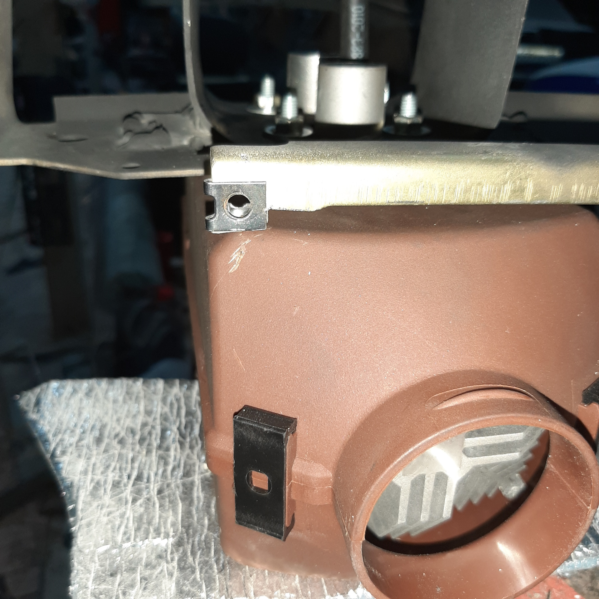

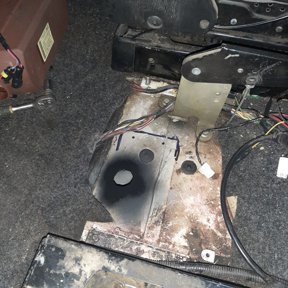

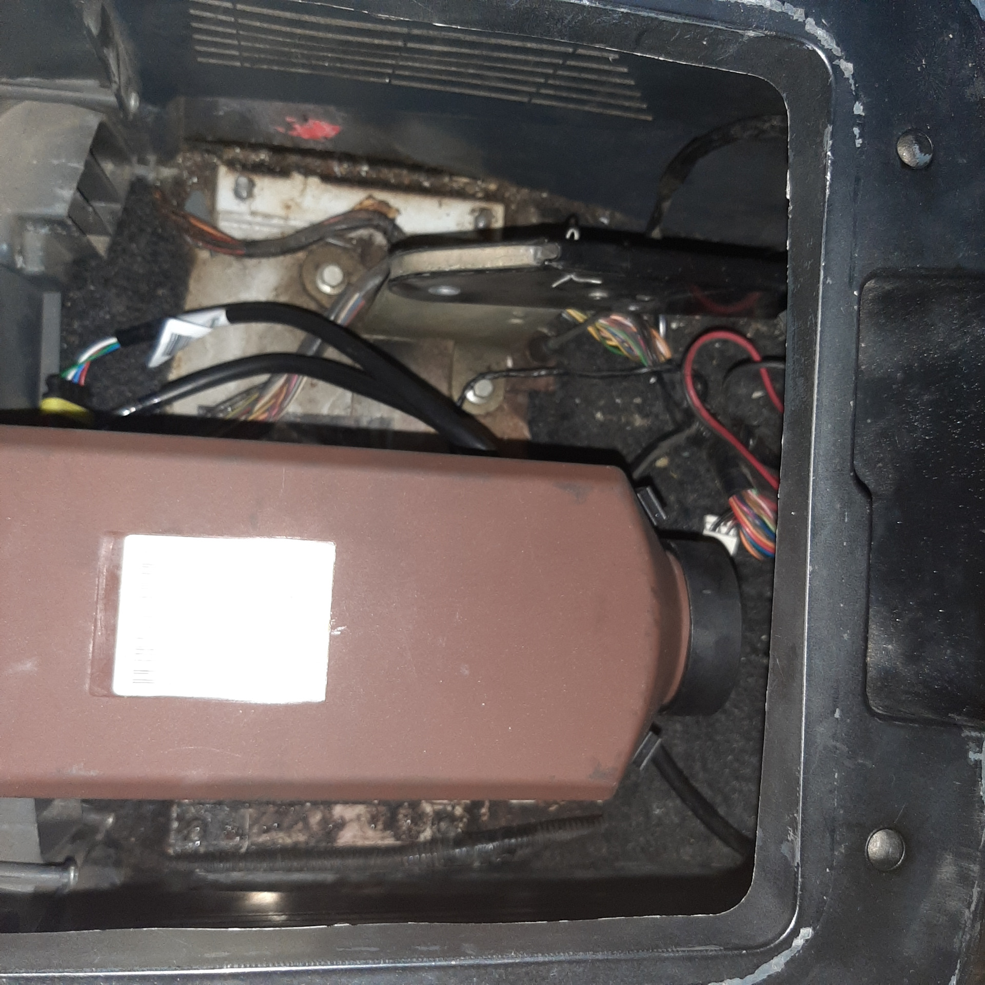

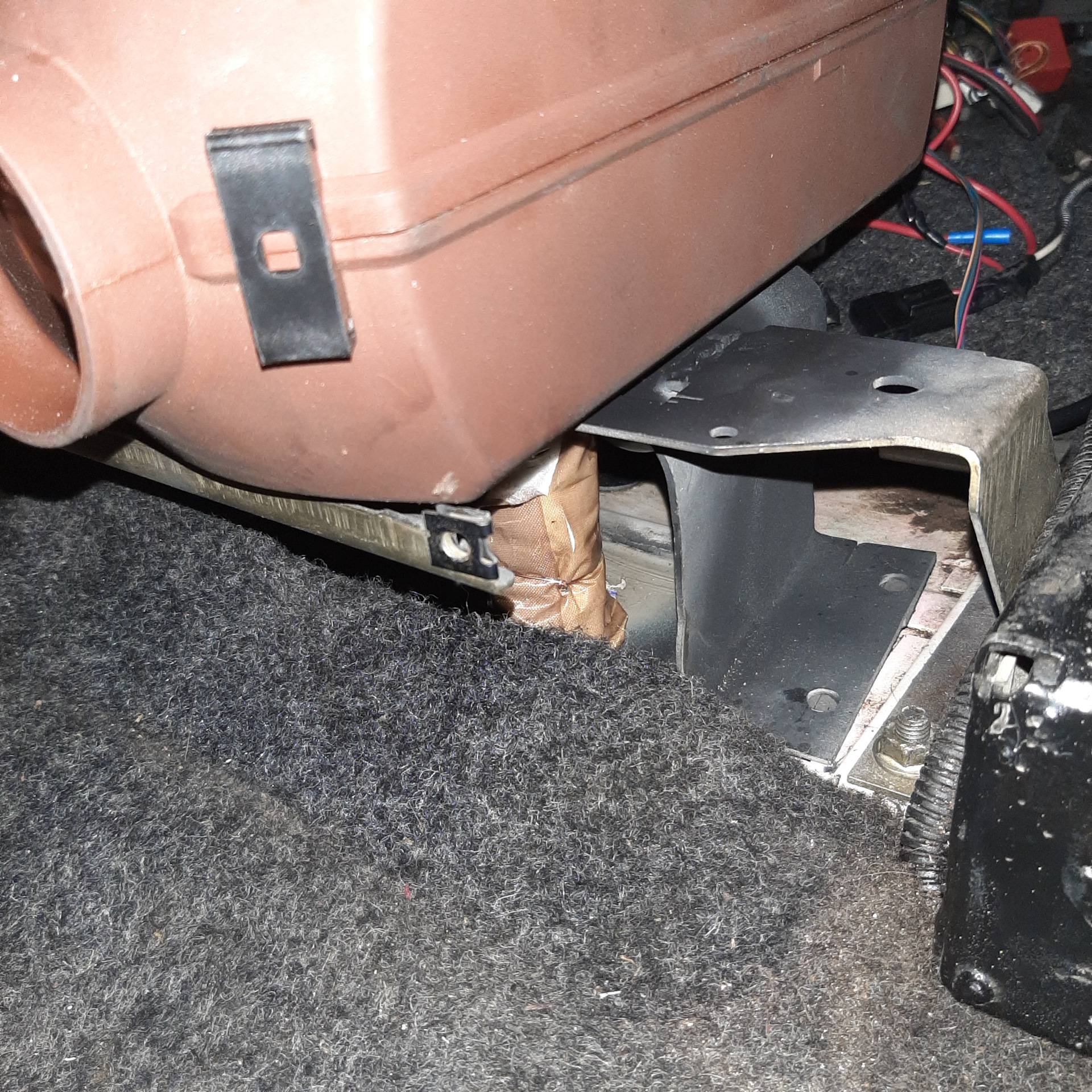

Вдохновившись записью комрада Drobilchik о установке планара в подлокотник www.drive2.ru/l/497905870252802452/ Учтя опыт многоуважаемого комрада купил не 4д а 2д, после всех замеров он должен был туда встать. Кстати Дробильщик предупреждал, что не надо использовать резиновый уплотнитель как шаблон. Не пренебрегайте.

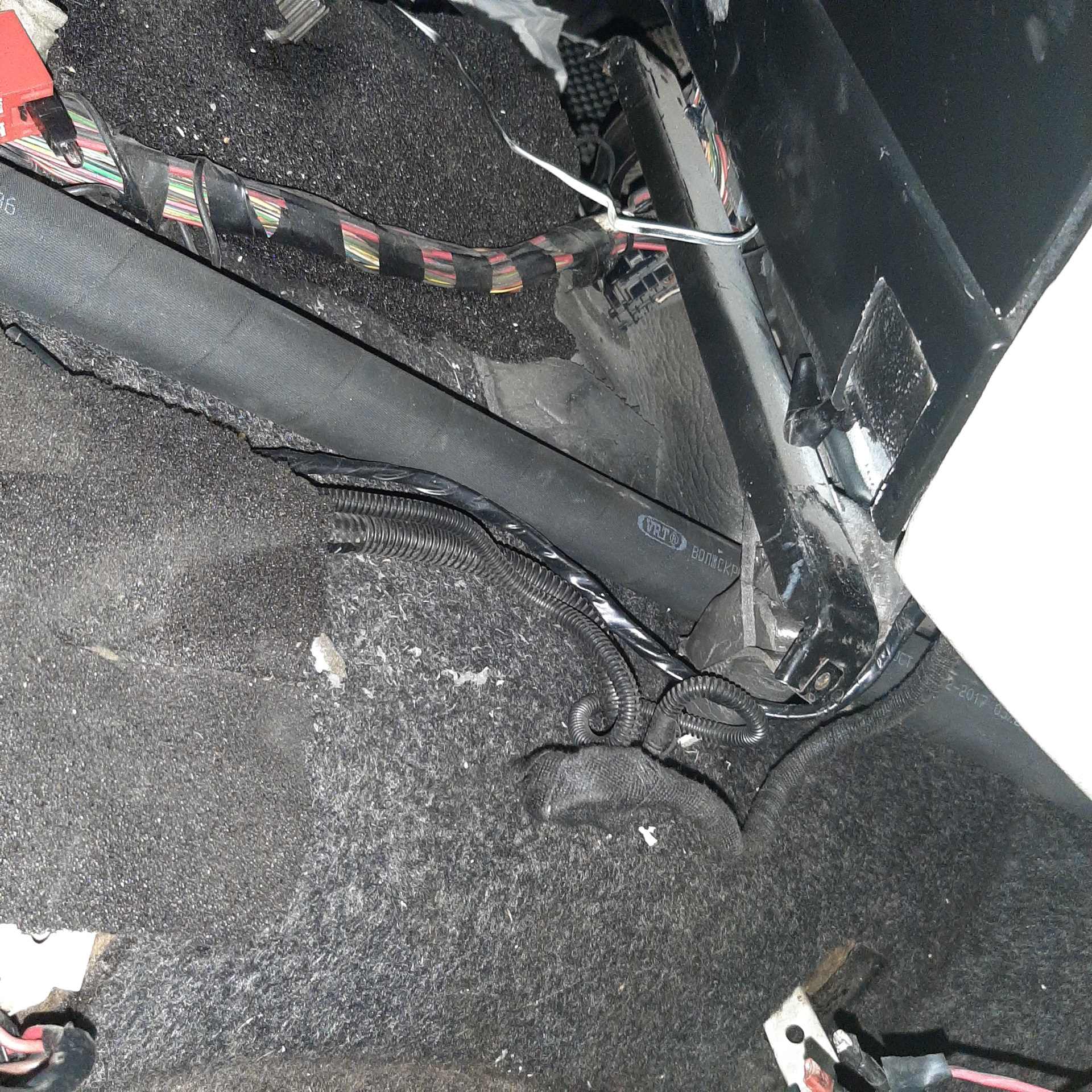

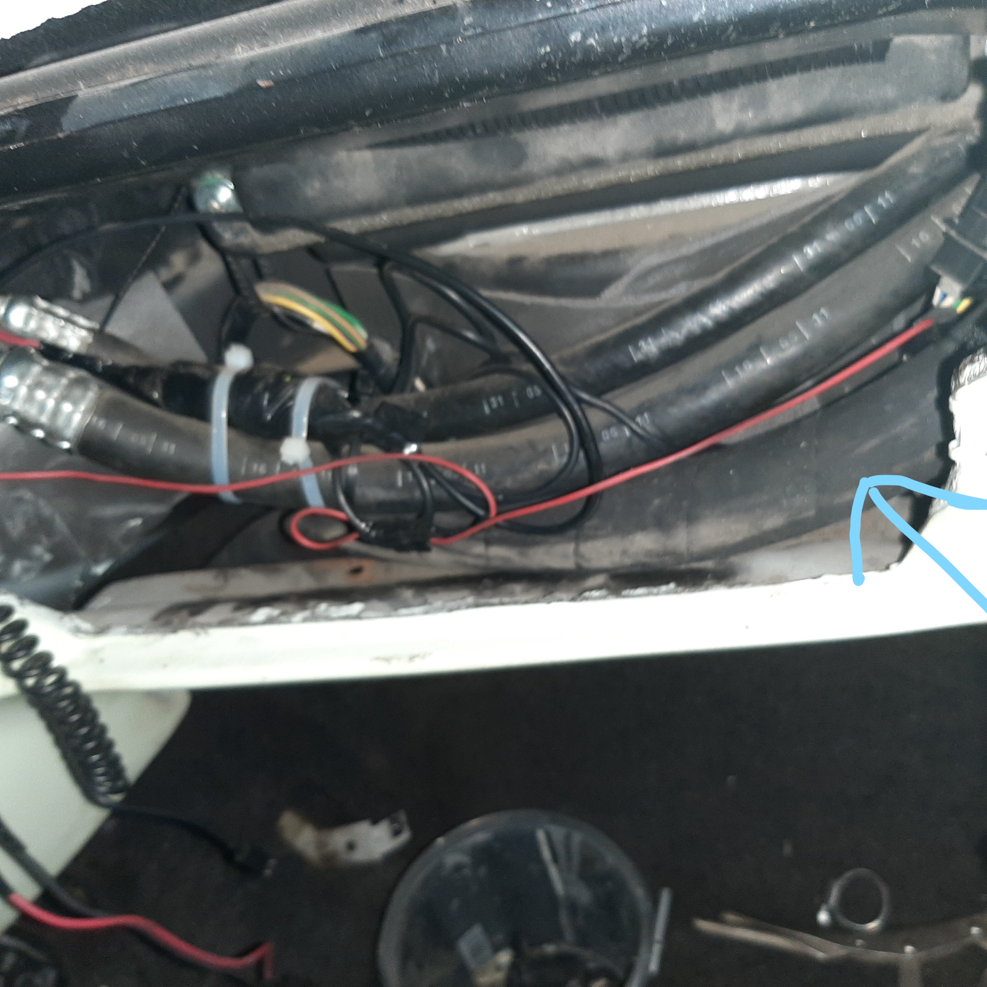

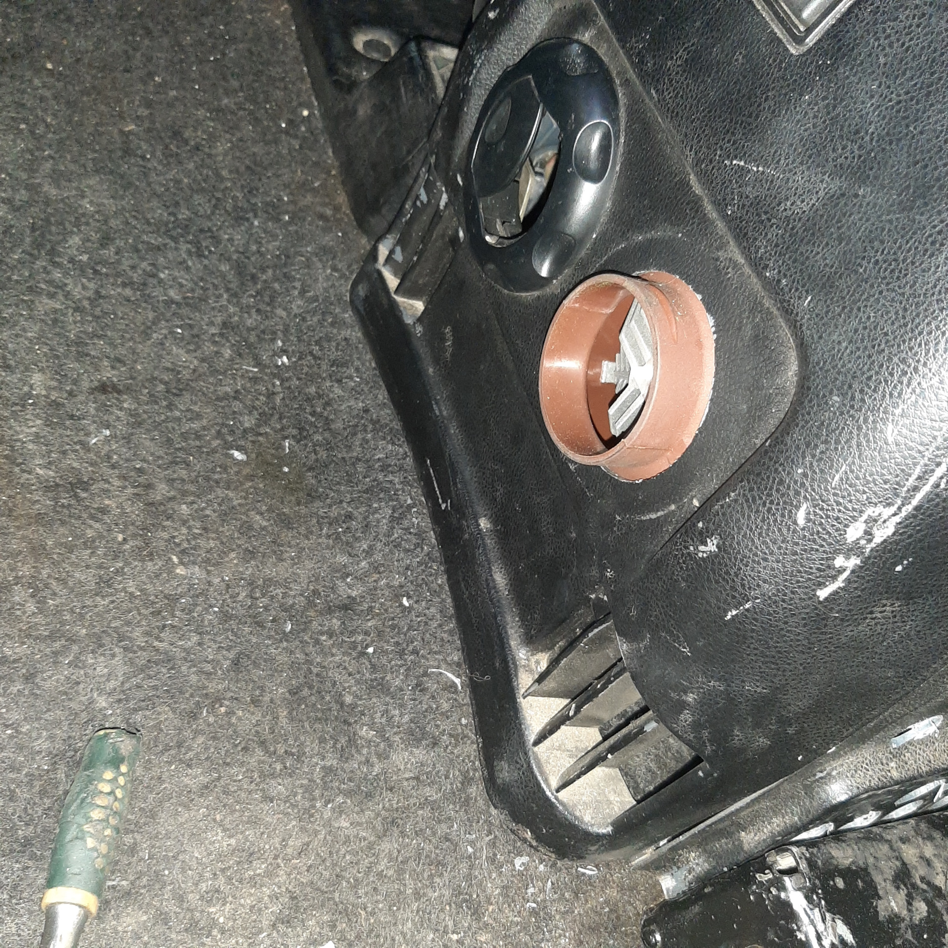

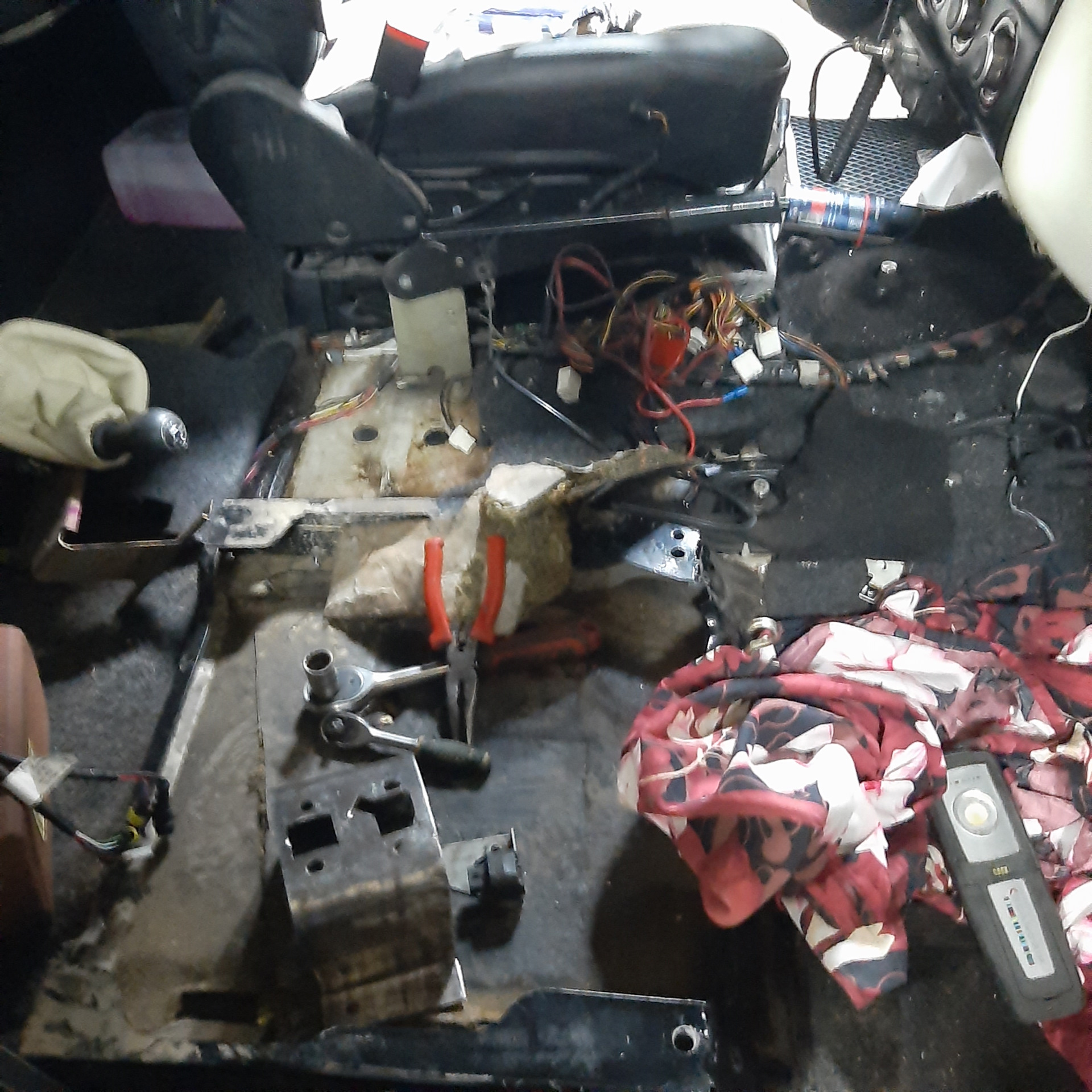

снимаем сиденье и консоль между сиденьями. удаляем вторую печку. Шланги там на 18. т.е. нужно два соединителя на 18. В оригинале стоит тройник 18*18*16. угадайте куда 16. Правильно на печку которая в торпедо-)) само-собой шланги на 18 утянули хомутами до 16

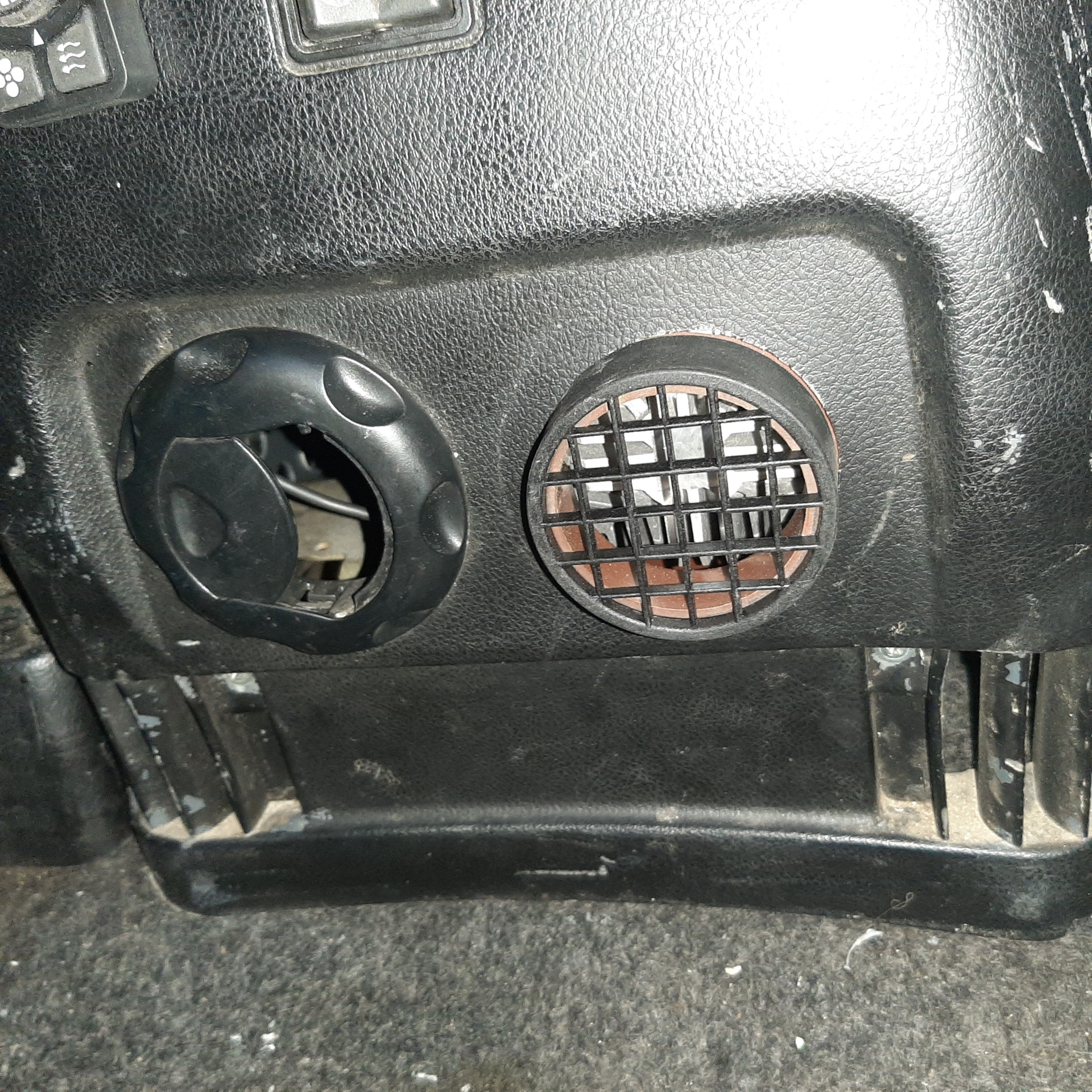

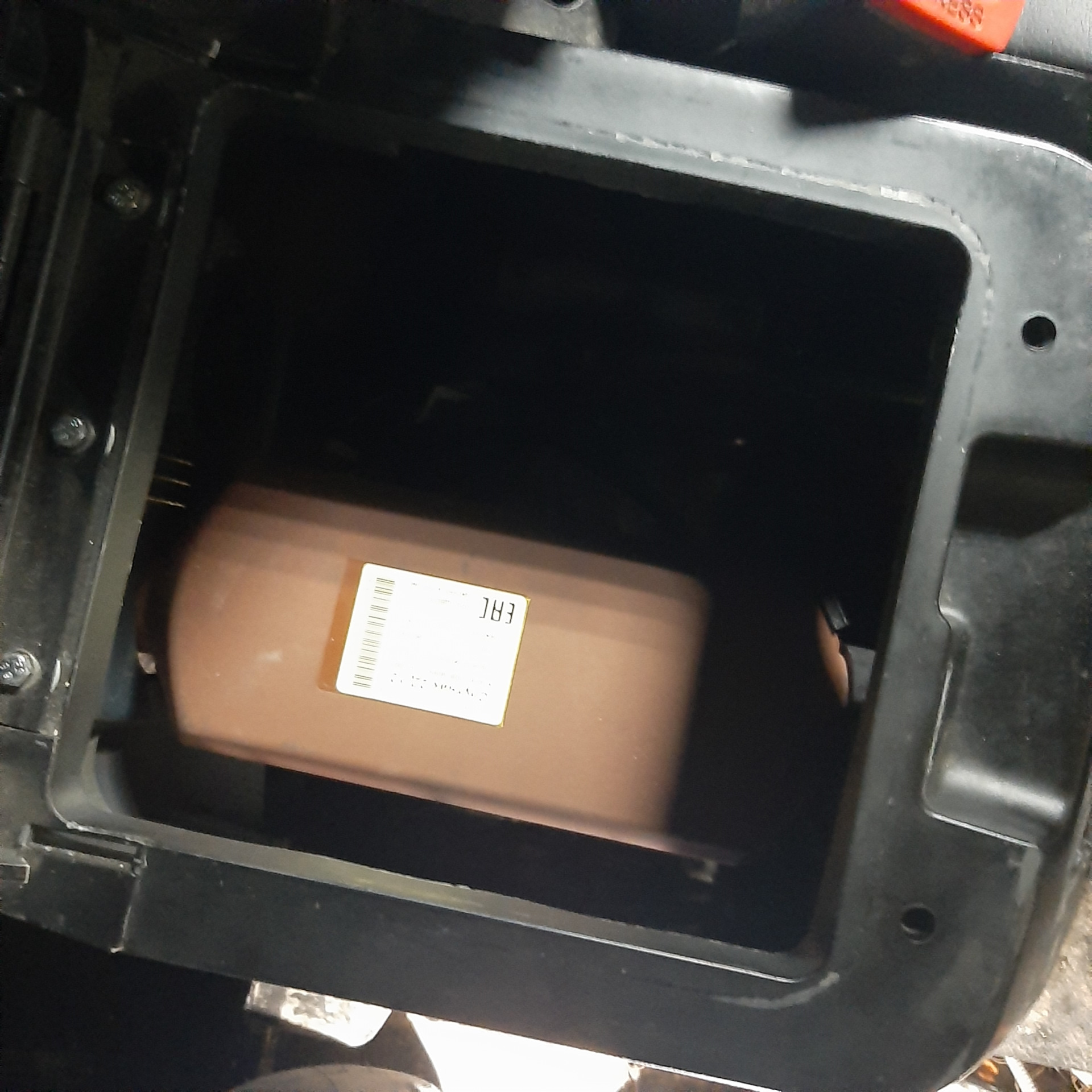

промежуточная сборка. влезает!

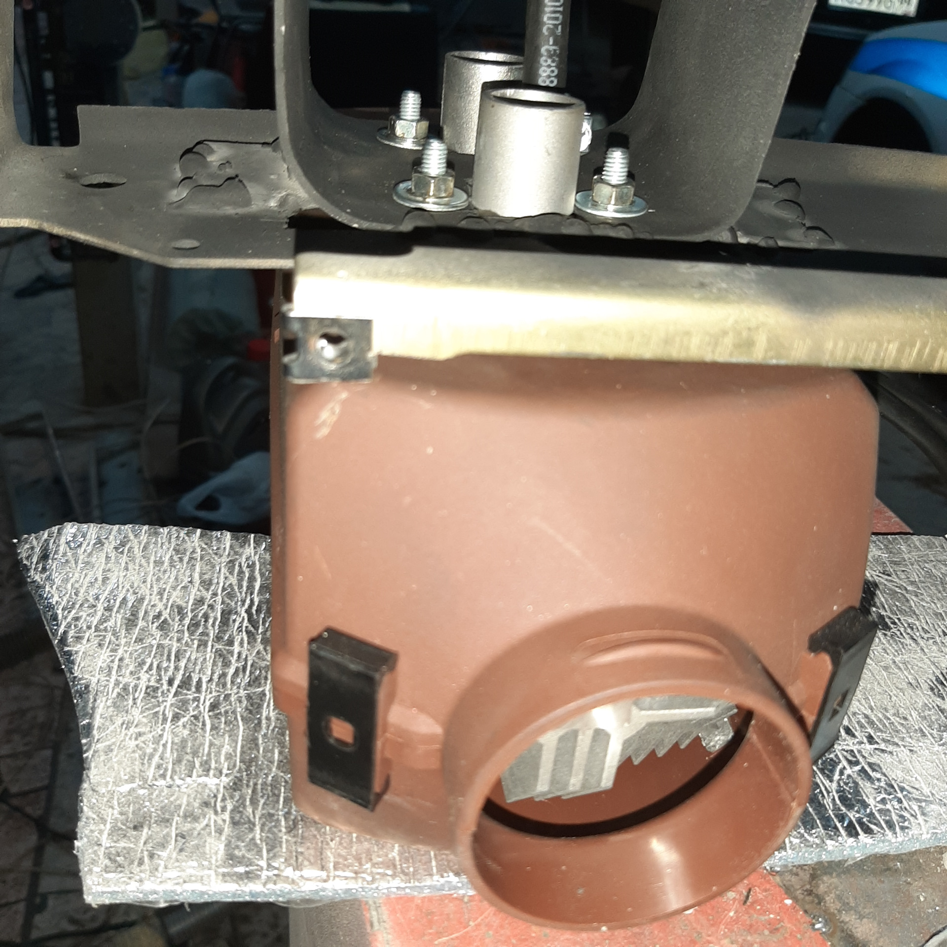

вот такая крокозябка получилась. Изначально думалось избавиться от оригинального кронштейна, но все померив он отлично подходит и позволяет сохранить весь оригинальный крепеж

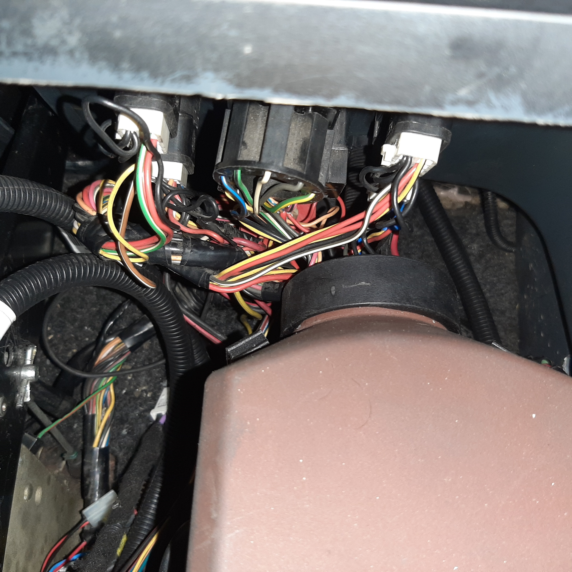

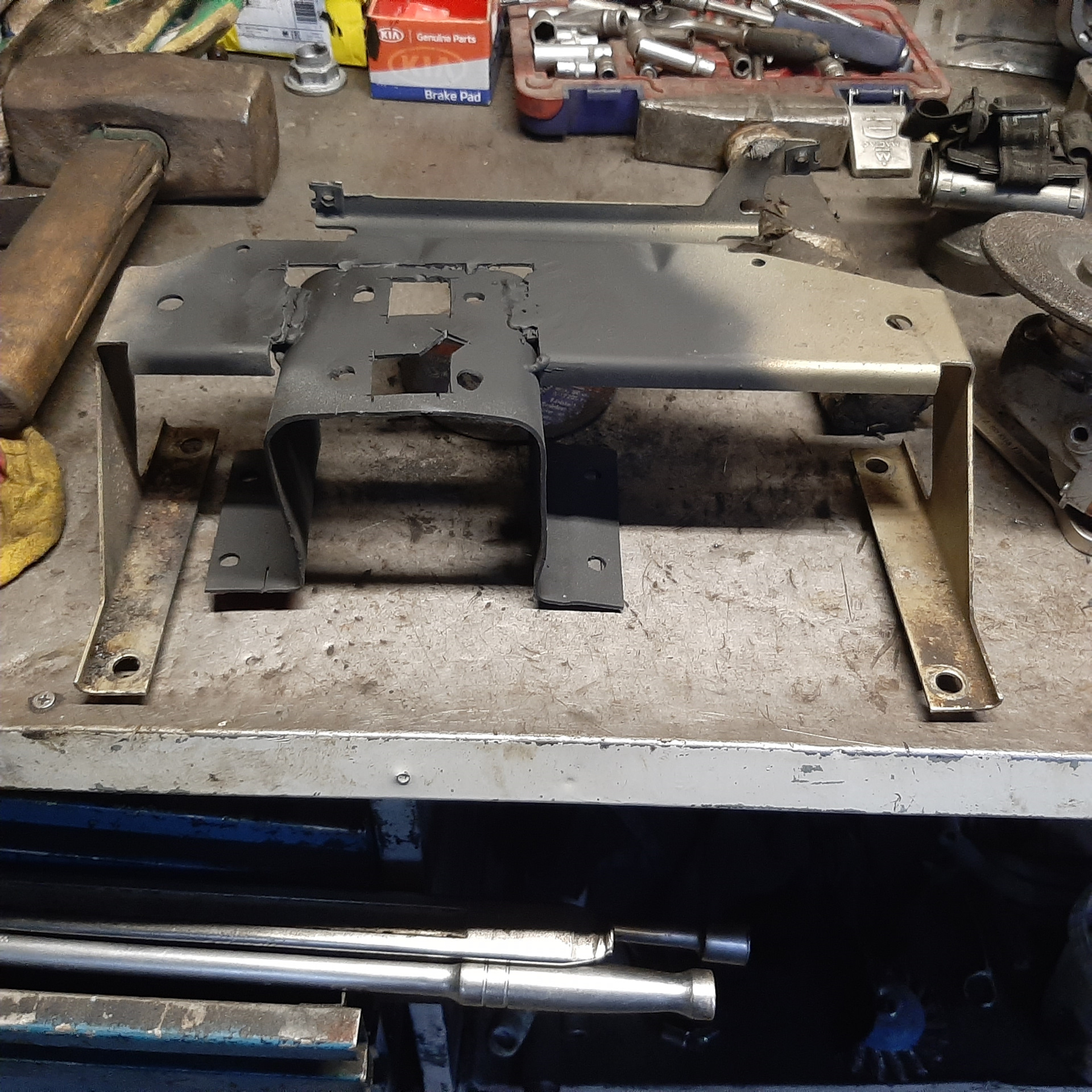

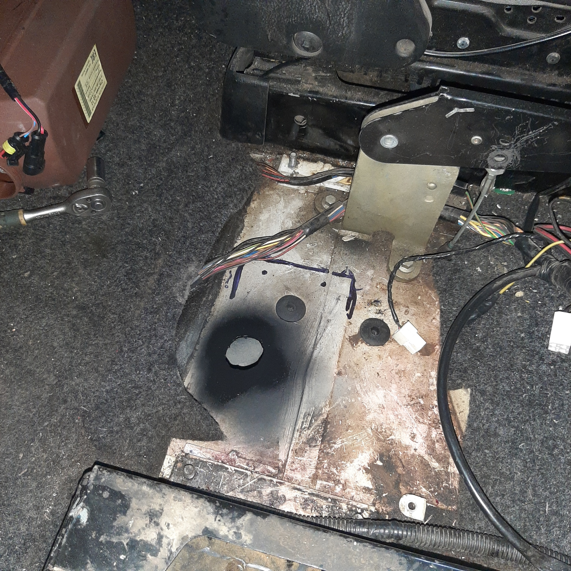

сверлим отверстия в полу под выхлоп и под подачу топлива

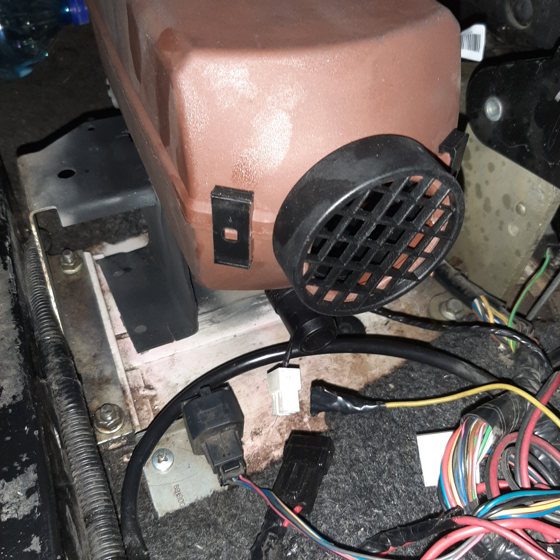

собираем и отрезаем лишнее, сохраняя оригинальный крепеж. все получается супер

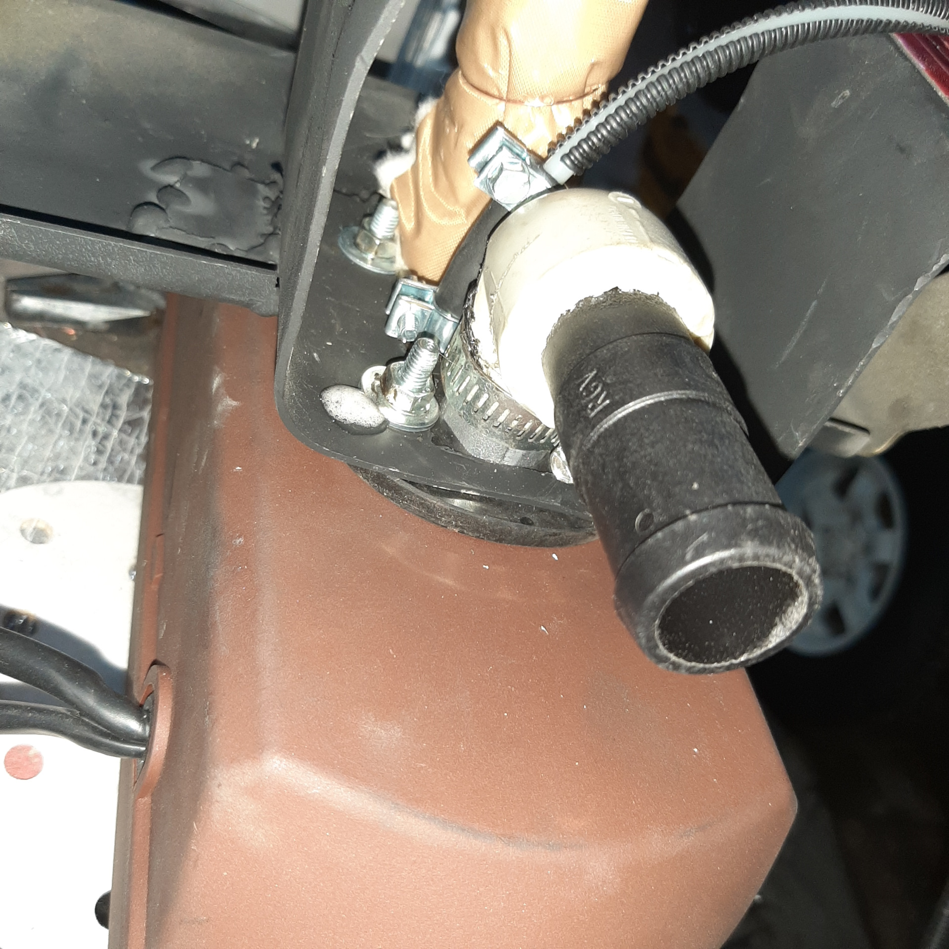

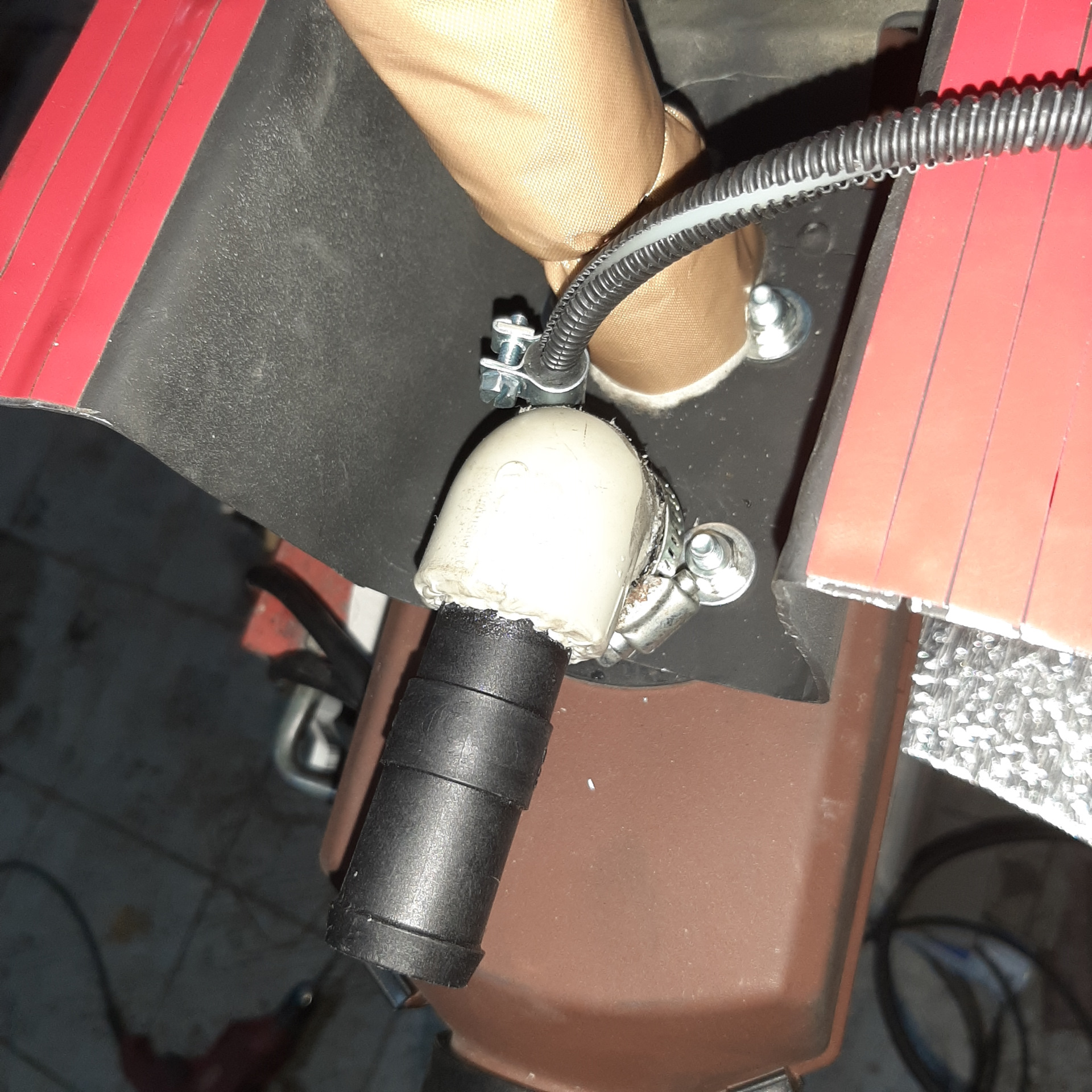

делаем впуск. мне совсем не нравится что забор воздуха будет под днищем, все-таки внедорожник и броды бывают поэтому пластиковый уголок и штуцер. все само-собой на 25мм
ставим на место

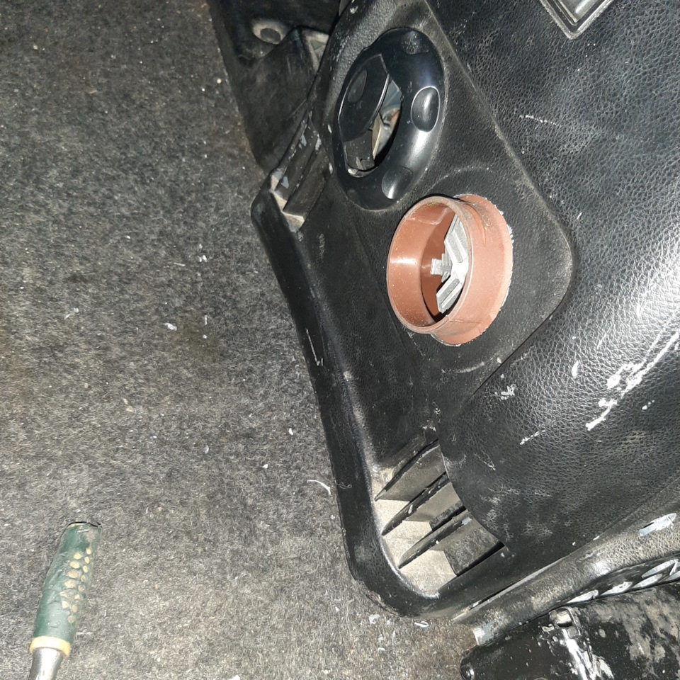

выхлоп примерно 2-3 см в салоне
соединяем шланг забора воздуха

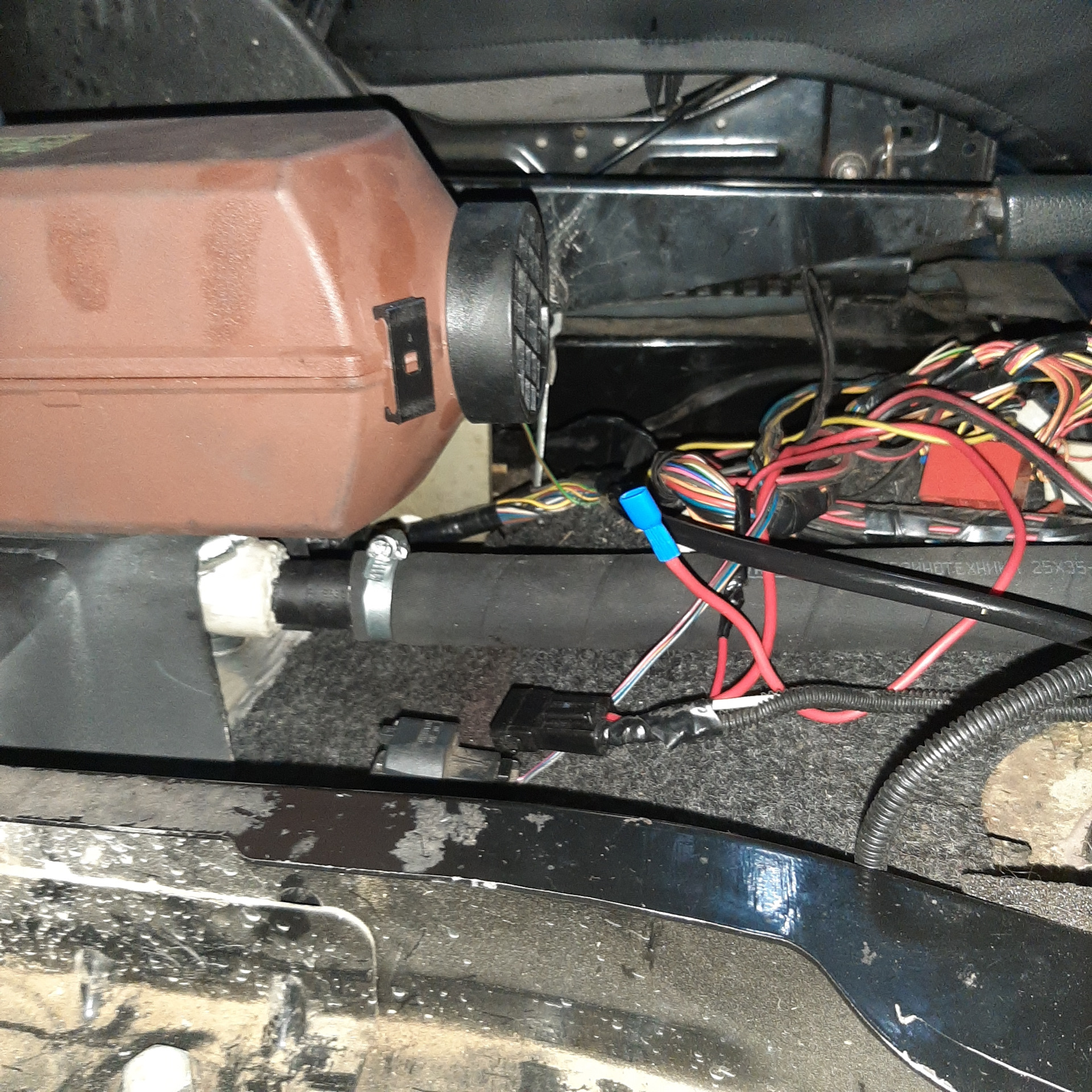

прокладываем шланг там где раньше проходили шланги печки
в районе бардачка. шланг выводим в моторный щит в районе петли. места там много. Шланг естественно кладем без перегибов

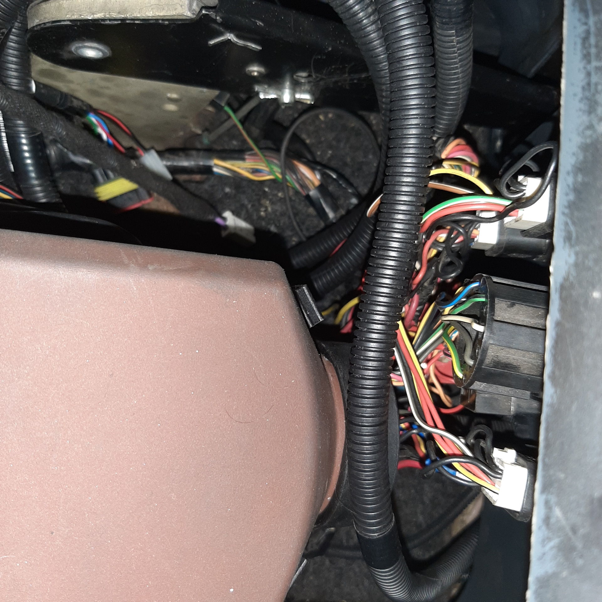

собираем тоннель и сиденья

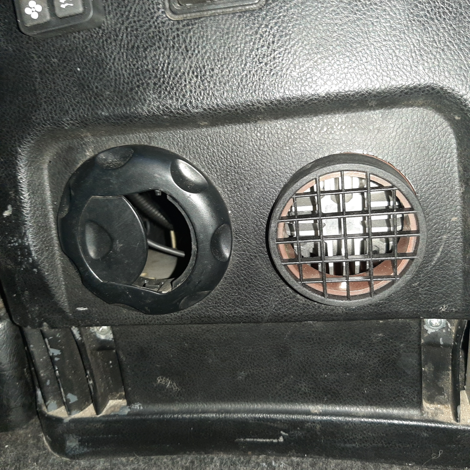

соединяем проводку, проверяем — работает. Бачок временно в багажнике. пока не придумал как его спрятать.

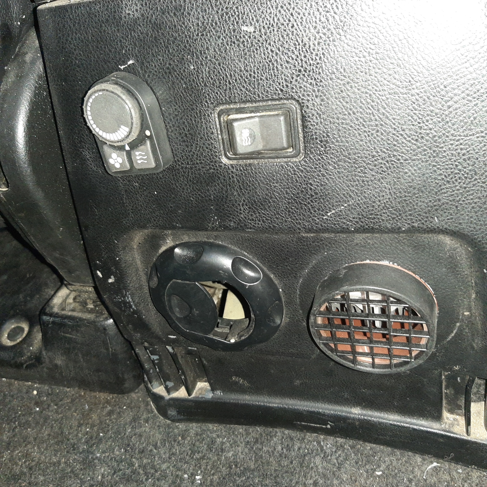

пульт перенесен, цепляли об него всем подряд-)) сейчас внизу торпедо, на тоннеле. я им не пользуюсь в движении, только на стоянке для ночевки, мне его видеть ни к чему.

Нет, там все стандартно. Хотел длинный выпуск сделать в район среза основного глушителя, но народ пишет что обмерзает он. Поэтому штатная гофра. Насосик на кузове и трубки по раме. Могу сделать при случае

Пульт управления лучше размещать на виду у водителя .

Придумай защиту для пульта управления. Ногами крутилку отломают в два счета. Я на эти грабли уже наступил
перенес уже-))
