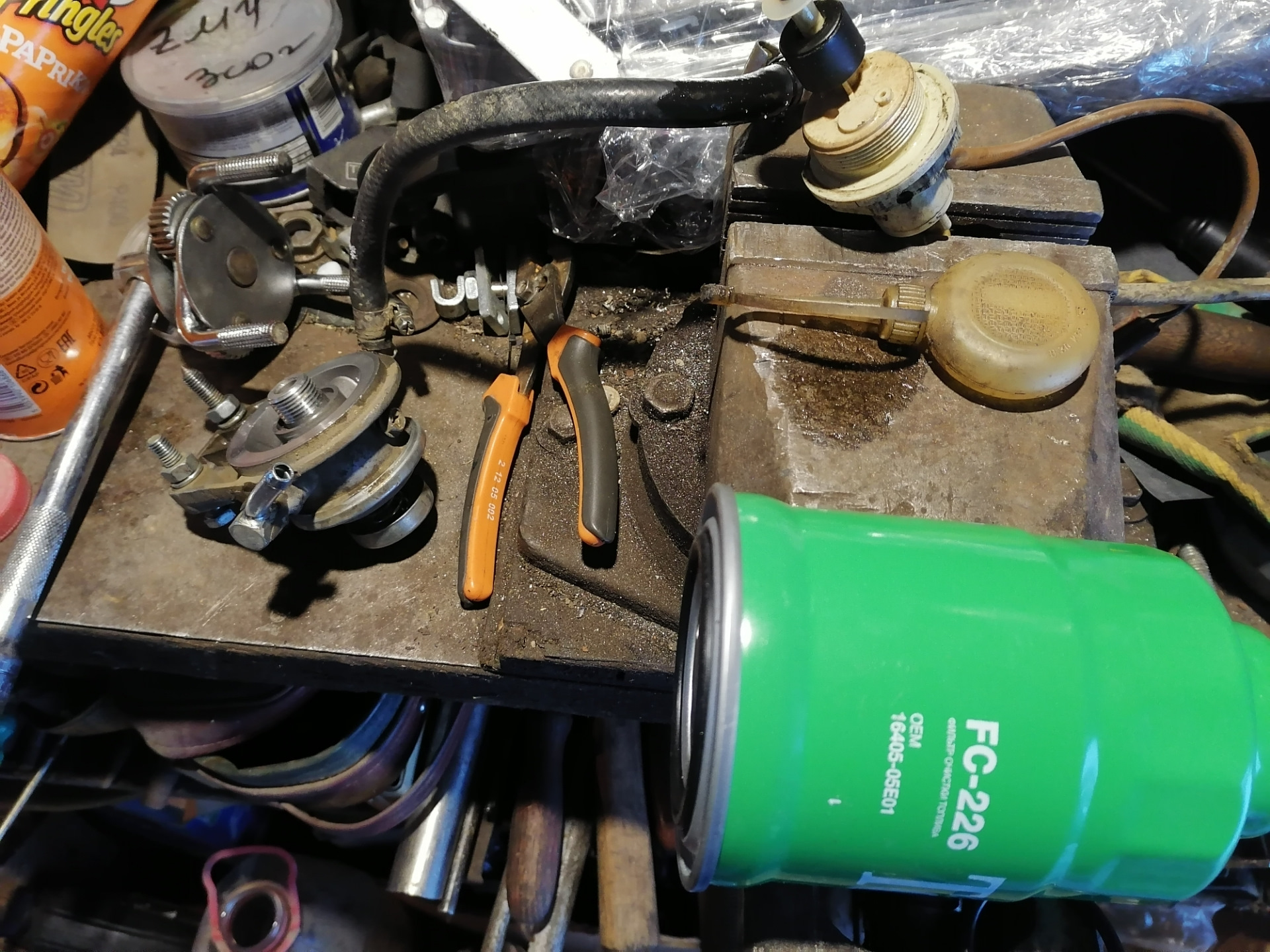

В 30 градусный мороз начались проблемы с запуском. Крутит бодро, но не схватывает. Попробовал подкачать лягухой, а она колом в верхнем положении. Чуть её отогрел, начала прокачиваться, но все равно не заводилась… Правда уже из за того что замерзшие акумы подсадил.
Занёс домой батареи, погогял пару часов на зарядке. Завелась с большим трудом в догонку с крутым спецэффектом в виде мегаоблака чёрного дыма.

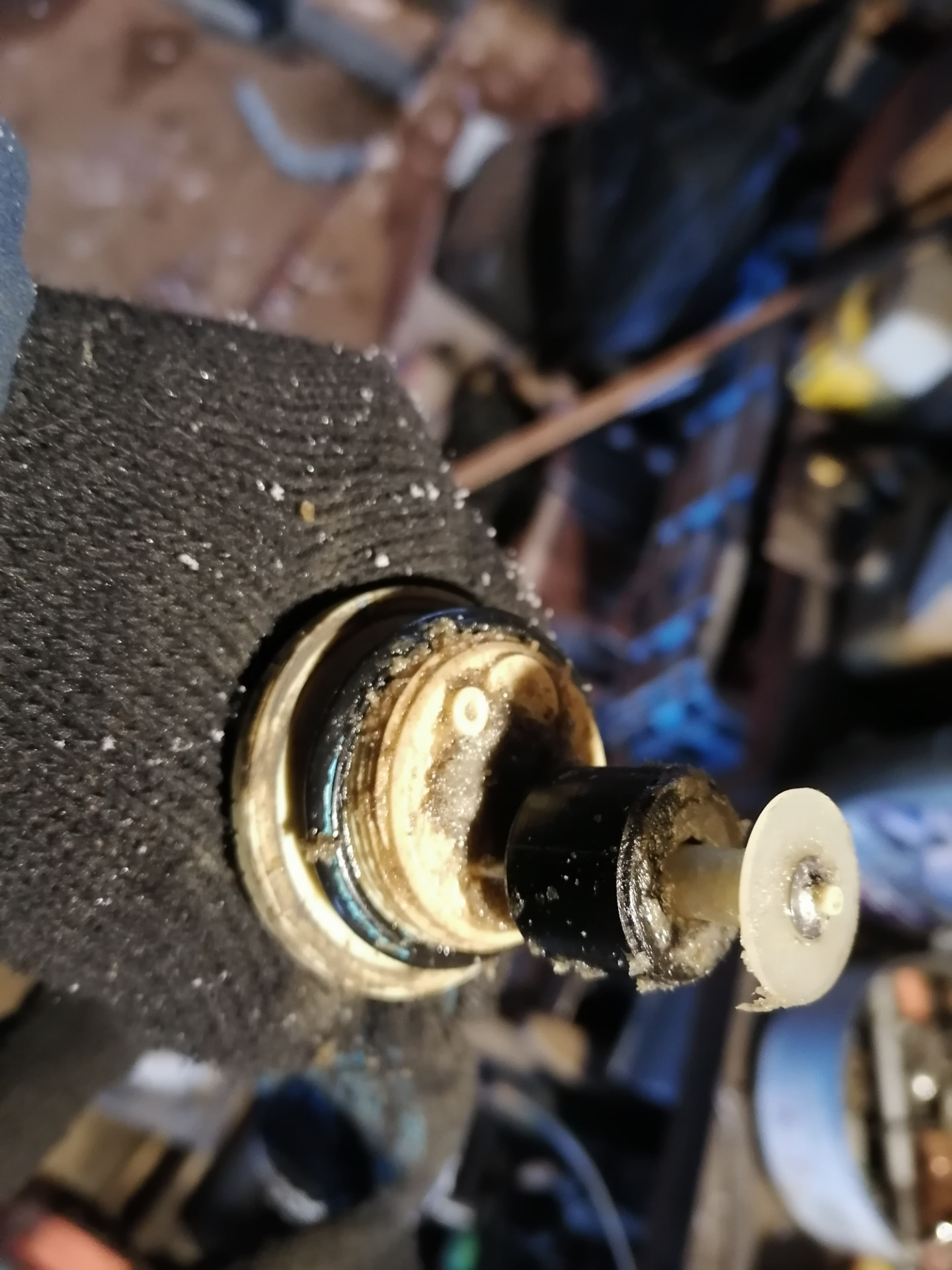

Прогрел хорошо фильтр топливный, открутил водосливной кран, но ни капли не упало. Поехал менять фильтр. Только выкрутил нижнюю часть и все стало понятно.
Везде шуга и серая субстанция, напоминающая ту, что в забитом сифоне раковины на кухне.
Промыл продул, поставил новый фильтр, пуск стал стабильным. Осталось разобраться со свечами, почему отрубается быстро первичный накал (сейчас временно на прямую провод цепляю перед запуском)

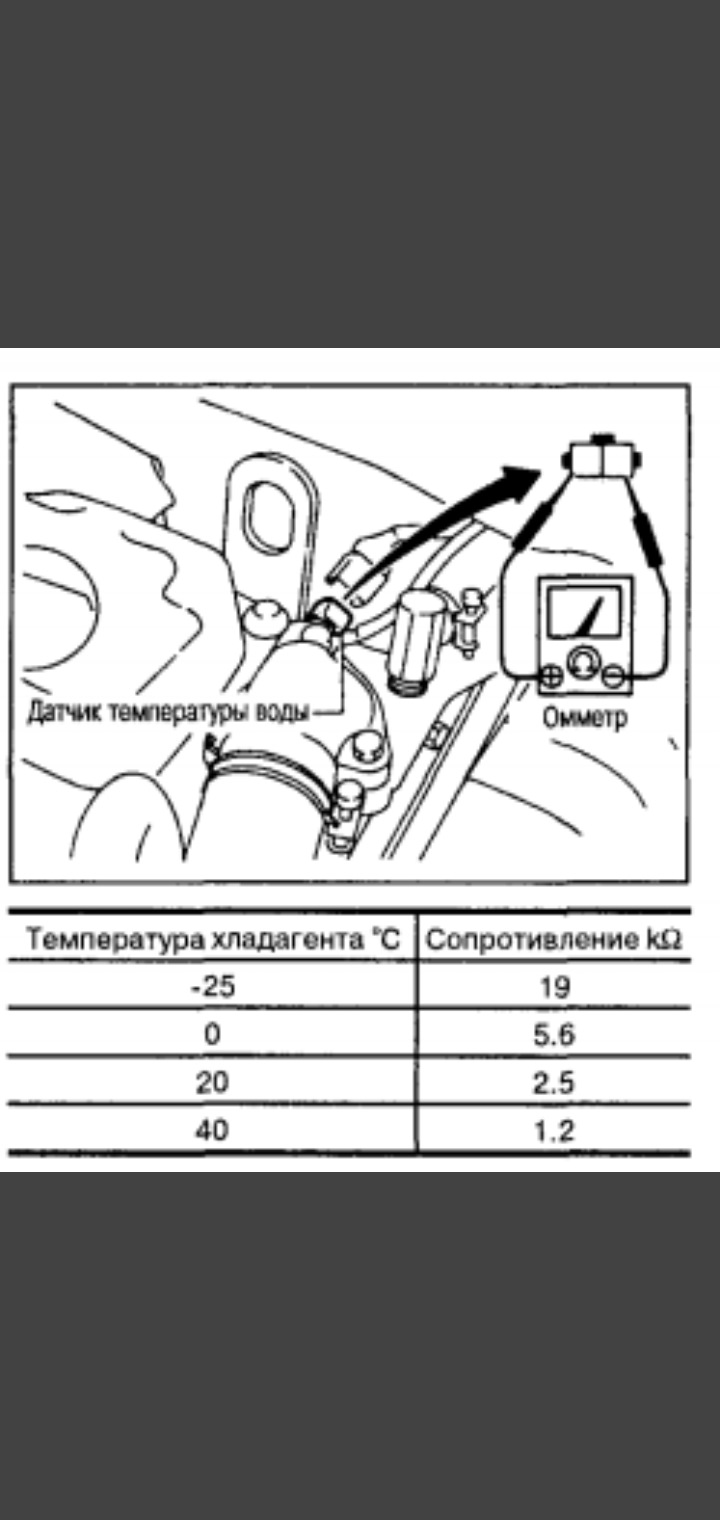

с датчиком вообще сразу отрубает, датчик новый, проверял оба датчика мультиметром(левый и правый) оба рабочие, я думаю что то с блоком
А без датчика температуры если? С откинутой фишкой
фишки сняты, не помогает
привет! отпишись, когда победишь быстрое отключение свечей, тоже мучаюсь на холодную, 12v греет секунд пять, 6v вообще пару секунд и отрубает и начинается расколбас мотора, пришлось тоже кнопку ставить
Вытащи блок накала, может там пайка полопалась… И прозвони датчики температуры около термостата которые
вынал блок, смотрел, кто то уже поял входной разьем, с виду все хорошо, а на датчике я вообще сдернул провода, что бы подольше свечи грели
Посмотри на самой фишке внутри на плате где контакты. Там обычно лопается пайка. Под лупой хорошо видать
ок
ha-ev
Без датчиков вот и не греет. Сопротивление должно быть.
Займусь на выходных. Пока снял блок накала, пропаял подозрительные места
Датчик температуры поменяй местами с его, система думает, что мотор теплый и отрубает. Это как один из вариантов, самый простой
