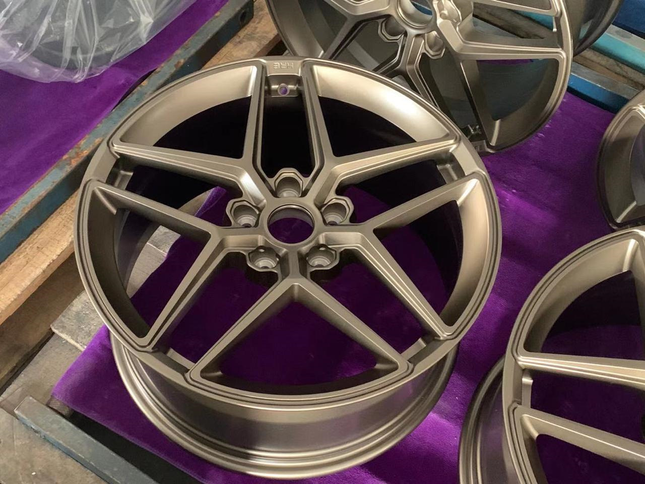

Из моделей дисков сначала хотел только Ferrada F8-FR5 (такие стоят ну atlantm6, он кстати, думает продавать свои, но его параметры мне не налезут)
Цена чуть ниже чем у остальных моделей.
Потом вмешались Rohana RFX11, они так же очень интересно выглядят.
На тех сайтах где можно заказать есть проблемы с вылетом( При ширине 9J доступны только 35 и 45
Цена средняя.
Буквально вчера наткнулся на Z-perfomance ZP2.1 carbone bronze
Рисунок похож на предыдущие.
Цвет дисков немного темноват, но это не критично.
Офф дилер есть только в Питере. Но ради дисков я бы сгонял.
Вылеты есть 30, 35
Цена самая дорогая из рассматриваемых моделей.

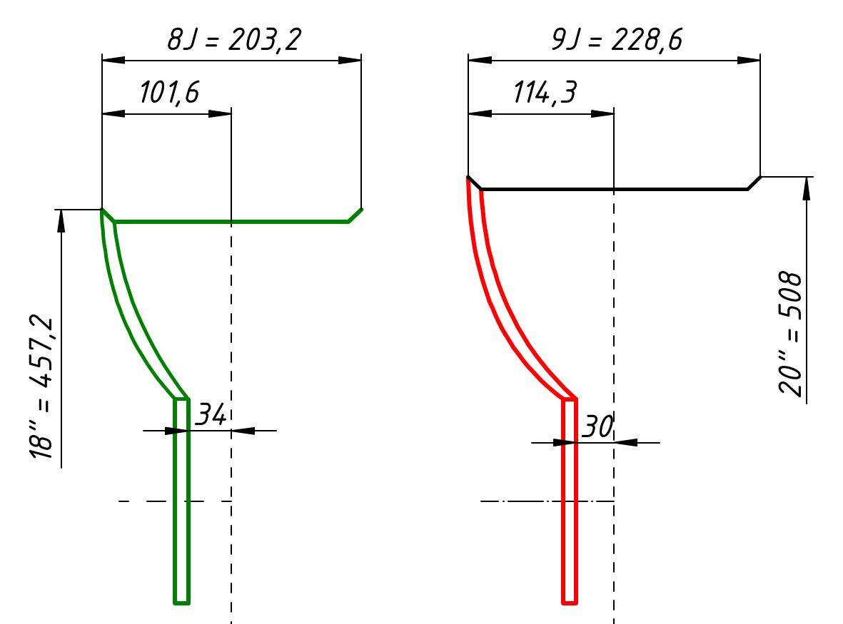

Не забывайте, что к вылету нужно прибавить половину увеличенной ширины диска. То есть если вы вместо 8 дюймов ставите 9, то к вылету прибавляйте 0,5 дюйма и то значение, на которое вы увеличиваете вылет относительно заводского. Тогда вы получите значение реального вылета.
Ну не знаю, я в конце ноября купил 19 диаметр за 140₽. Пускай с учетом подорожания сейчас будет стоить 160₽.

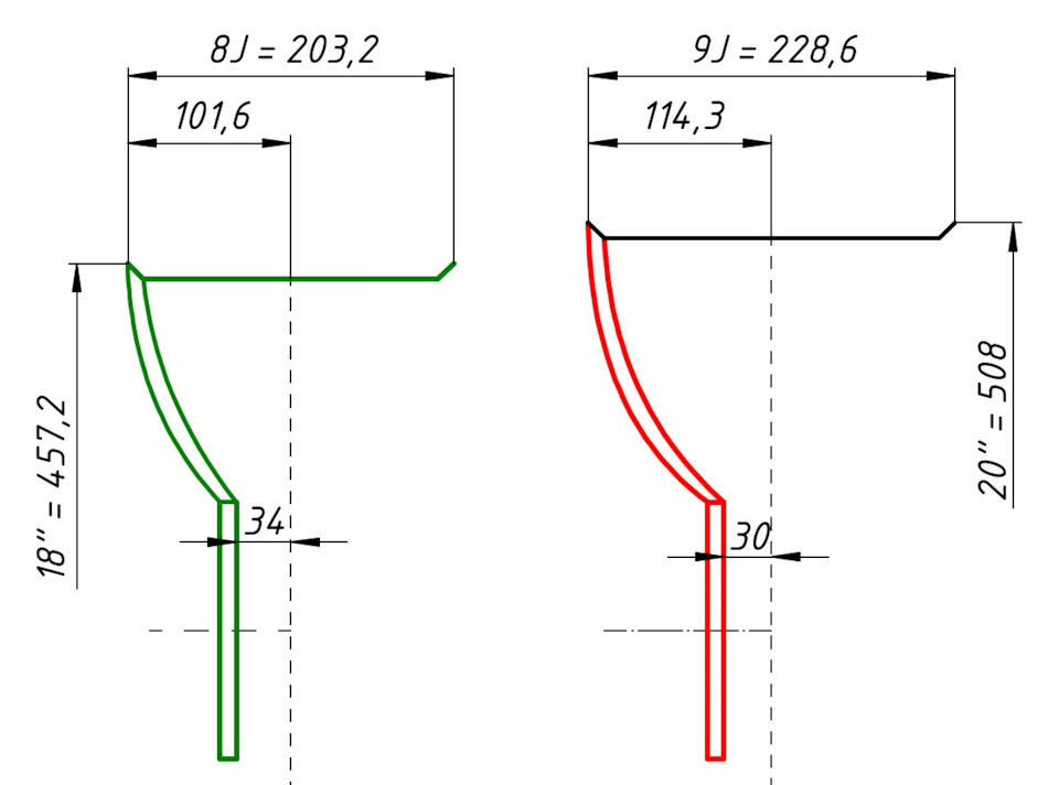

Если говорим за перед, то было 8J et34, а станет 9J et30, т.е прирост по вылету = разница 1 дюйм/2 + (et34 — et30) = 16 мм
Да, и это уже на 60% больше того, что вы считаете допустимым 🤷
Чуть заморочился, простроил параметры дисков. Реально получается разница в 12,7 мм. Тут просто надо решаться либо на 9J вкруг либо ставить разноширь. В плане того что диск будет чуть за пределы крыла выходить не напрягаюсь. Если речь пескоструйке крыла, то я спокоен, оно в бронепленке. Задний бампер оклею, не проблема
Крутой подход 👍👍👍. Надеюсь мои бредни хоть немного развеяли туман ваших сомнений и теперь вы понимаете куда двигаться дальше.

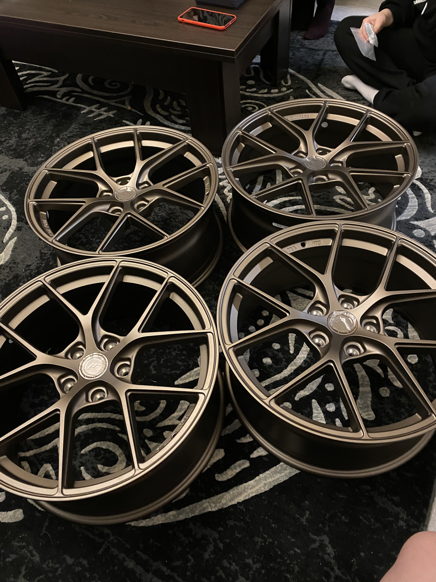

Я ставил 20 диаметр
Перед 8,5 ЕТ 25
Зад 9,5 ЕТ 35
В таких параметрах, на мой взгляд, диски сильно торчат из арок, да и жестковато достаточно получилось, не очень комфортно. По этой причине продал 20 и взял 19 Перед 8,5 зад 9 с родными параметрами вылета. С учетом увеличившейся ширины диска относительно стока, колесо будет иметь по факту больший вылет и должно будет сесть идеально под арку. Завтра планирую устанавливать новые диски, посмотрим на результат.
Это на Икс ведь? 20ки пока не пугают, хочу попробовать покатать. Сейчас предложили вкруг ширину 9 et30. Вот думаю по поводу задних, не узкие ли будут
Не спешите пока с заказом. Я завтра поставлю диски, если погода позволит (у нас тут снег впервые за 4 года выпал, а у меня зимней резины нет) и вы сможете посмотреть как будут выглядите диски вот с такими параметрами. Ну плюс те, которые я ставил до этого
