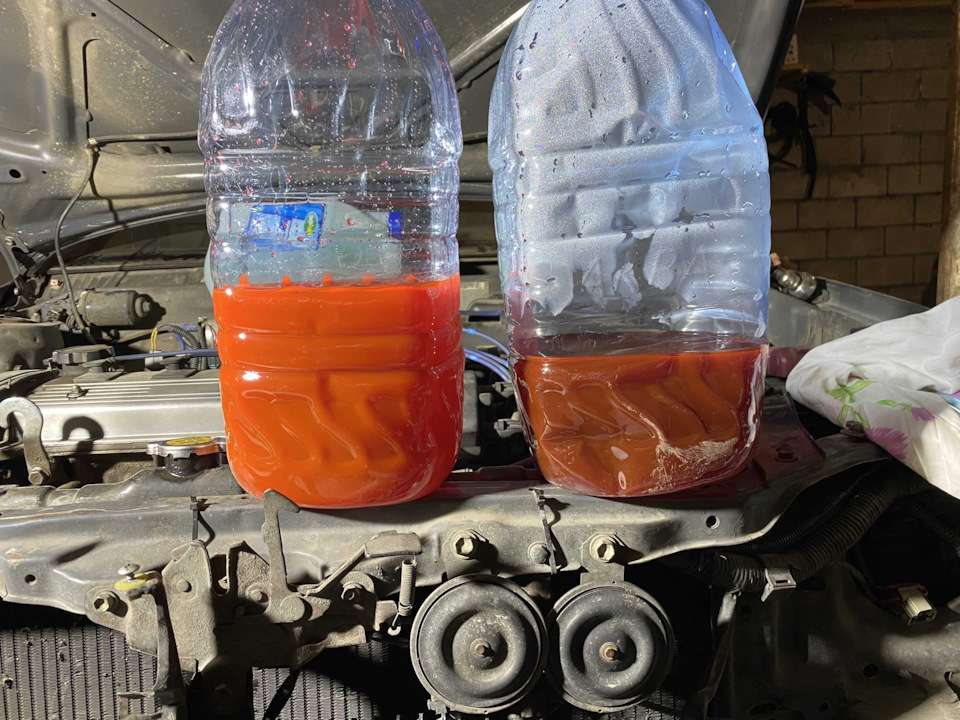

Первым делом решил промыть радиатор на старом двс, не знаю зачем, то ли из любопытства, то ли ради спокойствия души. Использовал дистиллированную воду и Hi-gear очиститель системы охлаждения, моет он дай бог, не рекомендую использовать антифриз Аляска, слишком много говна от него.
Слил старый антифриз, залил воду с очистителем. Запустил, прогрел, слил. Залил уже дистиллированную воду и начал наслаждать муторным процессом слива-залива дист.воды и наблюдал за изменением цвета.
Менял воду пока жидкость в системе не стала прозрачной.

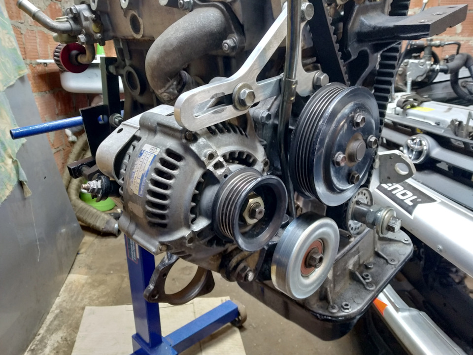

Ремень генератора GATES 5PK820 установил без обводного ролика, натяжка самим генератором.
Ремень ГУР GATES 5PK880 установил без обводного ролика, натяжка самим кронштейном ГУР.

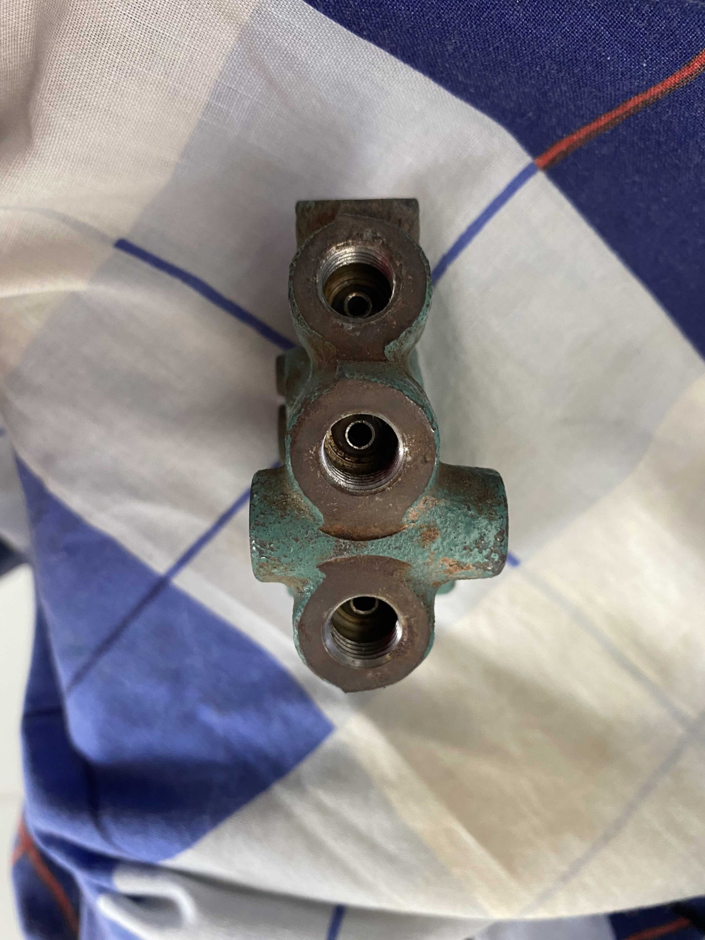

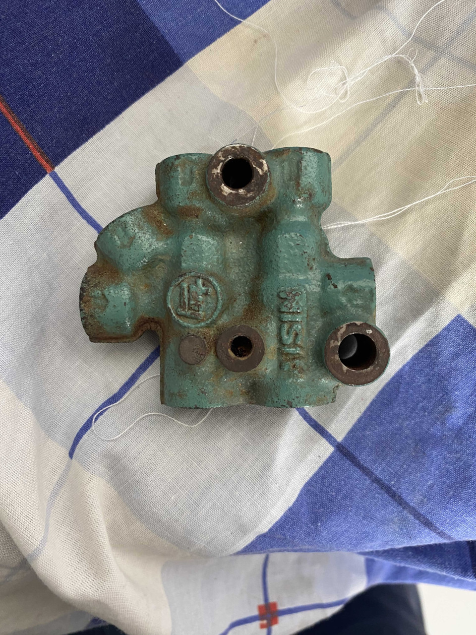

РТУ 47150-20420 был приобретен в другой конторе, как оказалось позднее один из его клапанов закис намертво, уплотнительная резинка оторвалась и загородила движение.
Клапан ВУТ 44730-20120
Для тормозной системы решил поставить РТУ от авто с ЗДТ так как мой стоял родной для барабанных тормозов, поставил этот распределитель
, начал прокачивать тормозную систему и тут выяснилось, что в одной магистрале нет жидкости, давили-давили, шприцом вытягивали, ни в какую не выходило. Разобрал, при сьеме обнаружил, что один канал в РТУ сухой, именно тот откуда не шла жидкость. Психанул, на следующий день разобрал его, дефектовал, выяснил проблему, выкинул пару элементов из него, тем самым создав из РТУ простой тройник.
На многих авто установлен простой тройник, много читал постов на драйве про РТУ, кто-то писал что зад будет перетормаживать, да ничего подобного, протестировано на многих авто и лично мною.
На данный момент ЗДТ работают нормально, температура задних дисков по ощущениям чуть ниже чем передних, на барабанном РТУ задние диски были просто теплыми.

Подскажи "Ремень генератора GATES 5PK820 установил без обводного ролика, натяжка самим генератором." — не проскальзывает под нагрузкой? хватает диапазона для регулировки? короче ремень не надо?
Не надо короче, монтажкой Гену тянешь и браво держится. Я не пробовал другие размеры, если короче 810 край имхо.
Такие ремни есть и 815мм, у меня просто кронштейн гены кастомный алюминиевый, он короче и соответственно диапазон регулировки меньше, боюсь что с 820мм его не хватит. У тебя в натянутом состоянии в каком месте этой планки находится болт, в середине или ближе к дальнему краю?
В середине, давай мозг не парь мерь ремни ( можешь сразу несколько взять потом вернуть в магаз).
проще людям мозг попарить чем в магаз ремни сдавать ))) спасибо за инфу
BadMotorist
т.е. 815 мм точно получится накинуть на шкивы, если гену до конца сложить?

чем отличается ртс -диски -барабаны ? на них нет маркировки, только цветом ? не есть с абс и без -как понять что тебя не наепали ?
без абс 5 выходов, с абс 4 выхода. маркировки на ней никакой нет, снимать только с нужной тебе машины.
