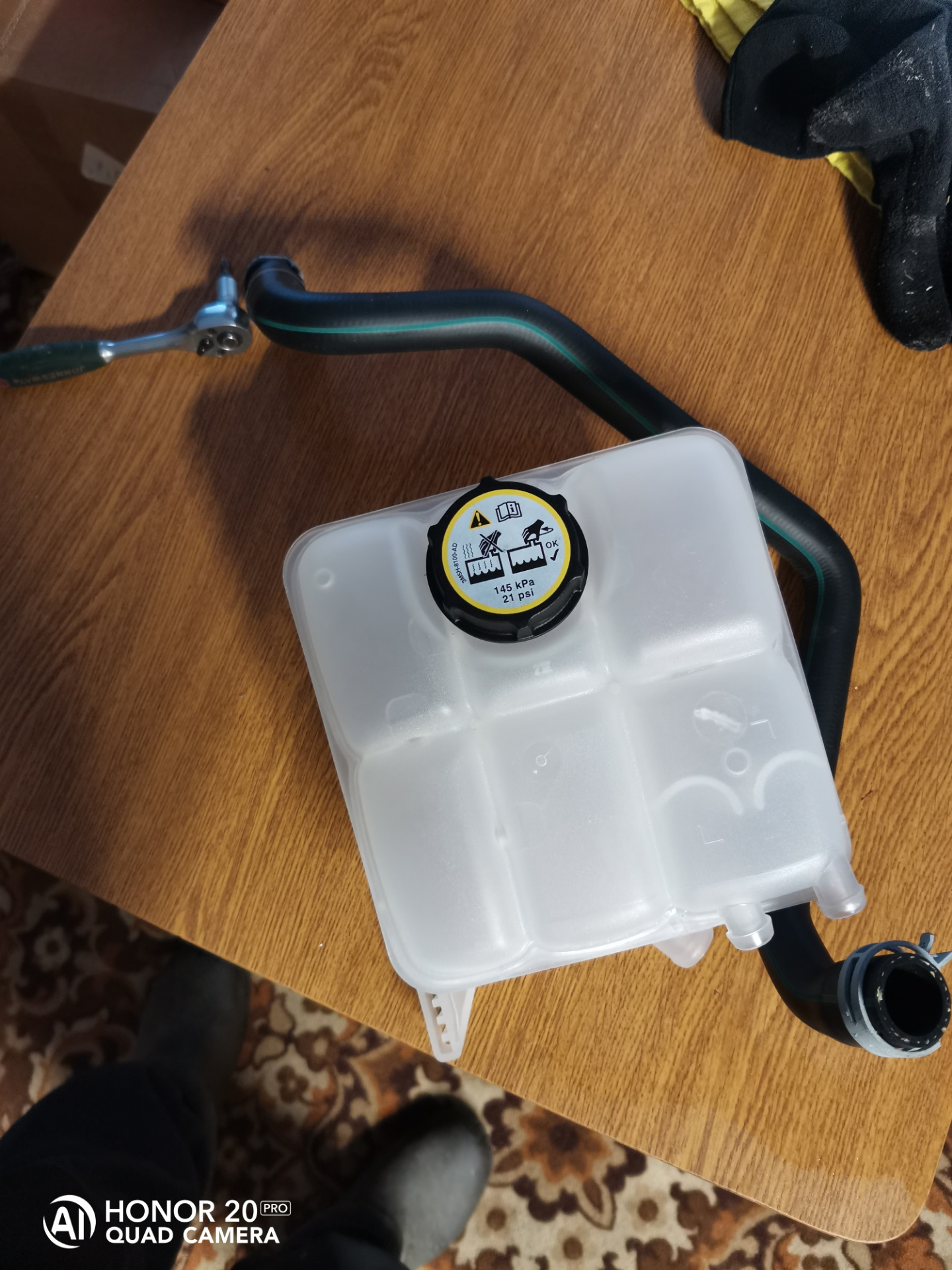

Заметил что антифриз начал уходить и расширительный Бачек был в нем. Купил новый с крышкой. Все лежало и ждало замены но планы немного поменялись из за замены катализатора на паука. При замене показали что антифриз уходит из патркбка который идёт к радиатор печки.
Купил и его плюс 2 литра концентрата
Всё поменяли и теперь буду смотреть будет уходить или нет.
Комментарии 10
При замене бачка могут потечь штуцеры тонких трубок на нем. Лучше сразу колечки новые поставить
Да вроде все туго село, буду посматривать.
