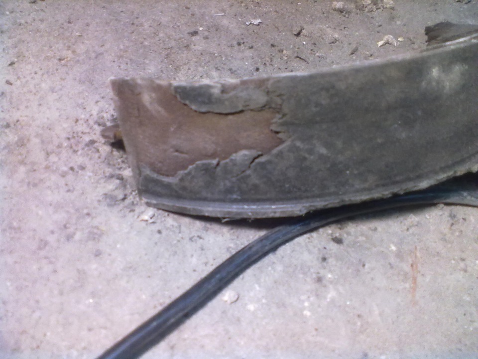

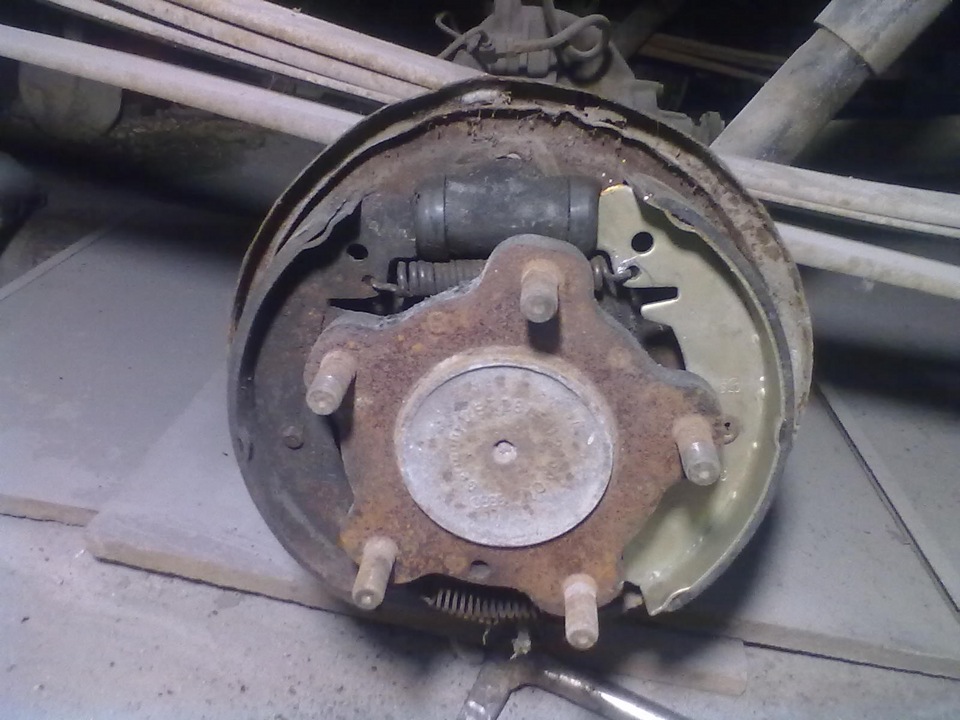

Вот где я уже и не ждал подвоха так это в тормозах.Проблема была с разу что дергало задний мост но руки до него не доходили.
Вот в момент покраски по путно решил посмотреть.
И как вы думаете что я увидел сняв колесо и барабан!
А оказалось что в место фольцовских тормозов там стоят пружины и колодки с ваз 2101! ! !
Все бы нечего но одна из колодок с каждой стороны не висела на шпильке которая ограничивала её ход и в момент нажатия, колодку просто закусывало.
Итог
Что самое интересное что колодки плотно прилегают к барабану как тут и были :)
Поразительно на что наши люди способны и что могут сделать, вот только если бы они это доводили до ума то было бы легче :)
Все после до делок и замены.
Вроде все работает, но выезд покажет что да как :)
Вот так вот бывает!Удачи всем на дорогах :)

Колодочки бы оригинальные раздобыть, было бы отлично!
Удачного выезда!
Проблема не в колодках.Защита гниет и это дикая проблема вроде как на ЛТ.Да и колодки + пружинки их по 4 вроде как но вот авто доводчики не найти я думаю и под ручник защита выгнила :( Вообщем беда.Буду пробовать ездить так, на жигах работает и тут должно :) Спасибо, он будет скоро уже :)
