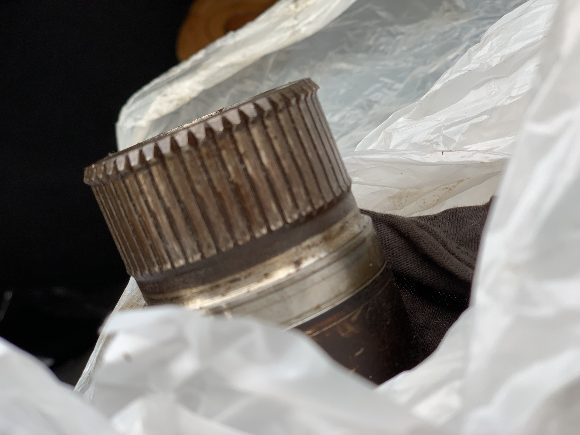

— шлицы вала угловой срезало, почувствовал сразу в повороте на заснеженном асфальте. Ещё не понимаю как
некоторые не слышат этого момента, а узнают когда у них кардан на подъёмнике не крутиться при

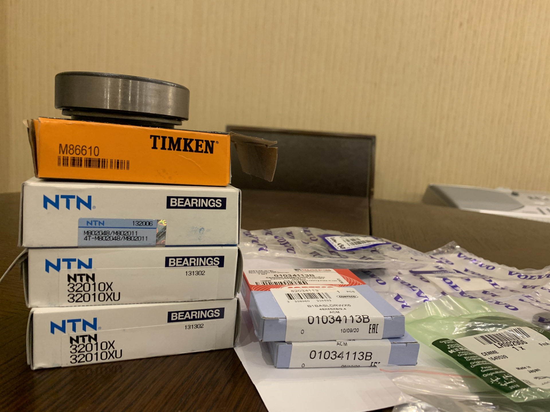

— ну и 4-й вариант, мой. Заранее респект БЖ Дмитрию mr41 за подробную инструкцию. Повторюсь, пробег
288т.км., поменял втулку, потом срезало шлицы. Еду в сервис на Веерную, там мой редуктор за час

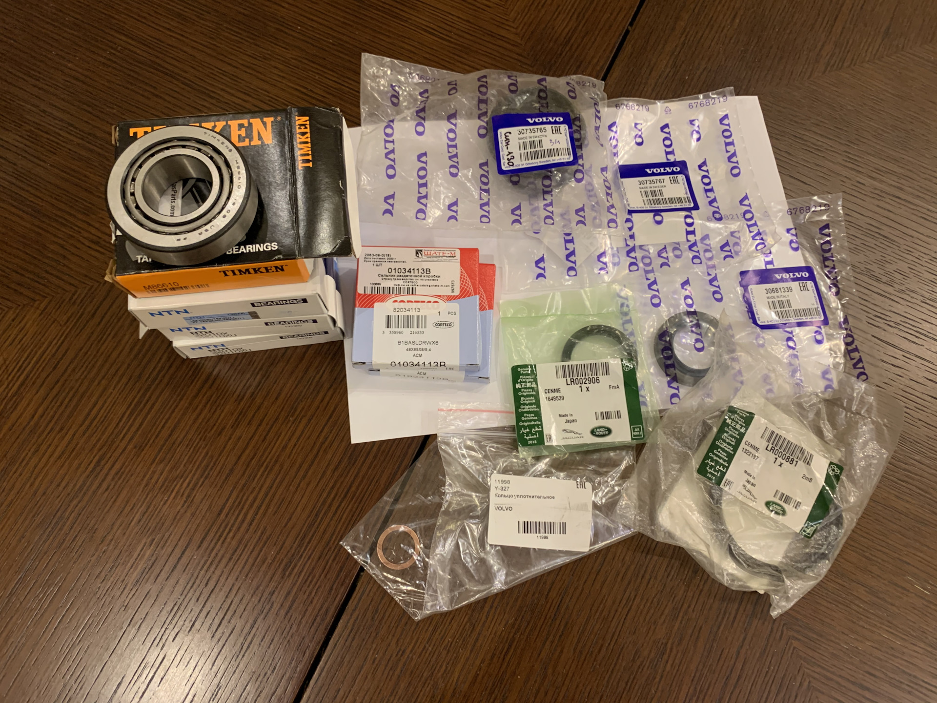

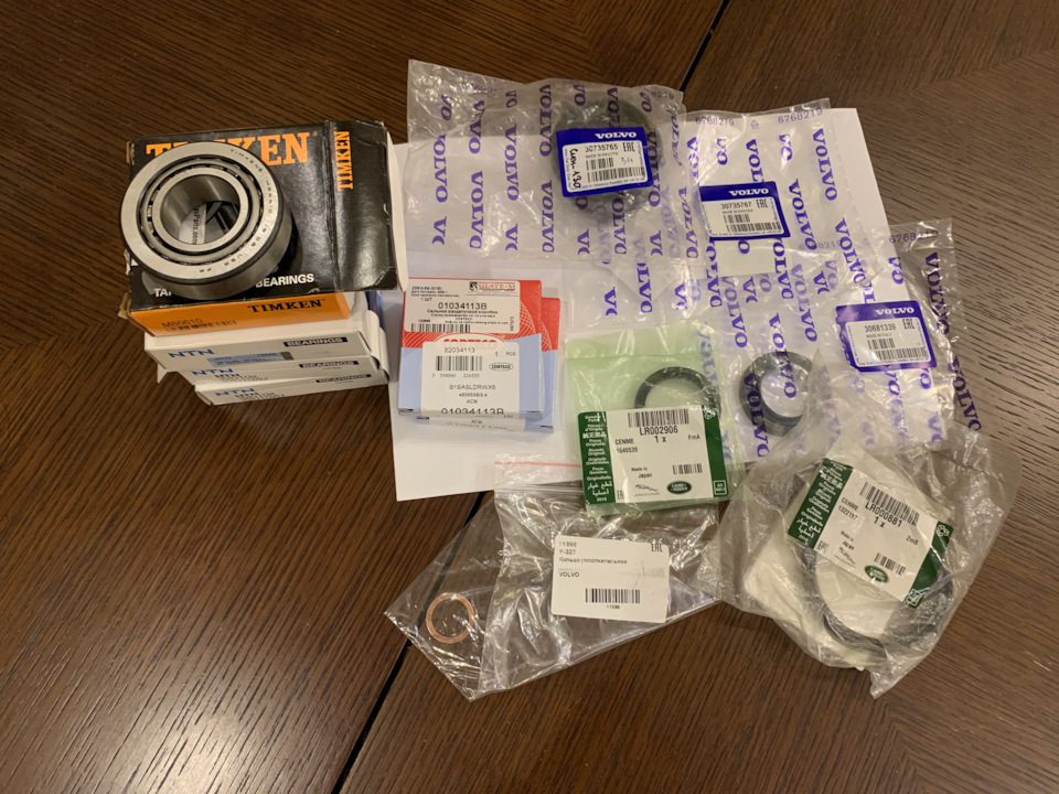

раскидывают, все подшипники и сальники под замену, да совсем забыл- когда снял редуктор, дали покрутить
не смог- закусывает(.Забираю подшипники и сальники, компьютер, известный ресурс и заказ в разных точках
города- собирать по Москве то ещё приключение. Управился за световой день- потроха редуктора в пакете.
Если короче, то по деньгам под ключ вышло 49к. Но- все подшипники, сальники, вал(восстановленный), масло
всё новое и я это точно знаю!
СТО, где делал 12 лет занимаются раздатками Нива и УАЗ, агрегатчик Паша(опять же спасибо mr41) —
просто агрегатчик, ничего лишнего.На валу восстановили шлицы, нашёл сам на авито, не знаю как долго
прослужит, но скорее всего к ним везут "известные сто" на восстановление. Стоимость -10к. Контакты могу
прислать в л.с.

Всем бобра, контакты сервиса в МСК и восстановителей шлицов вала, а также контакты, где можно купить
подшипники могу скинуть в личку. Фото, восстановленного не выкладывал- поверьте он новый!
