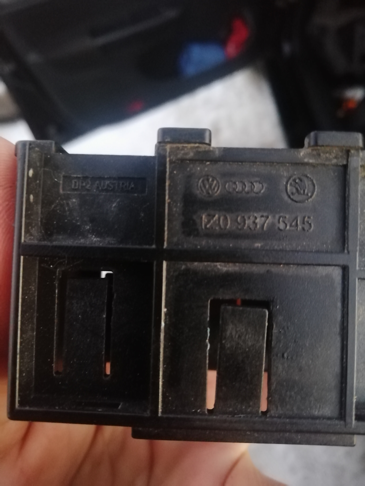

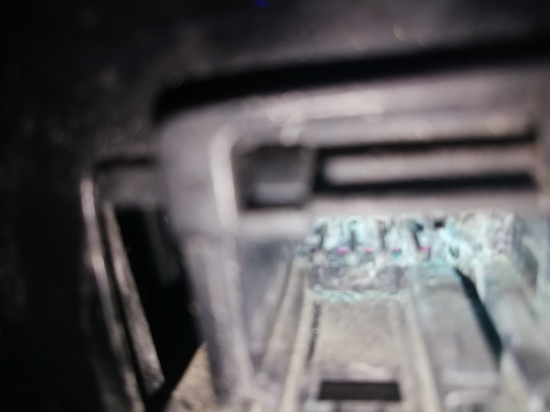

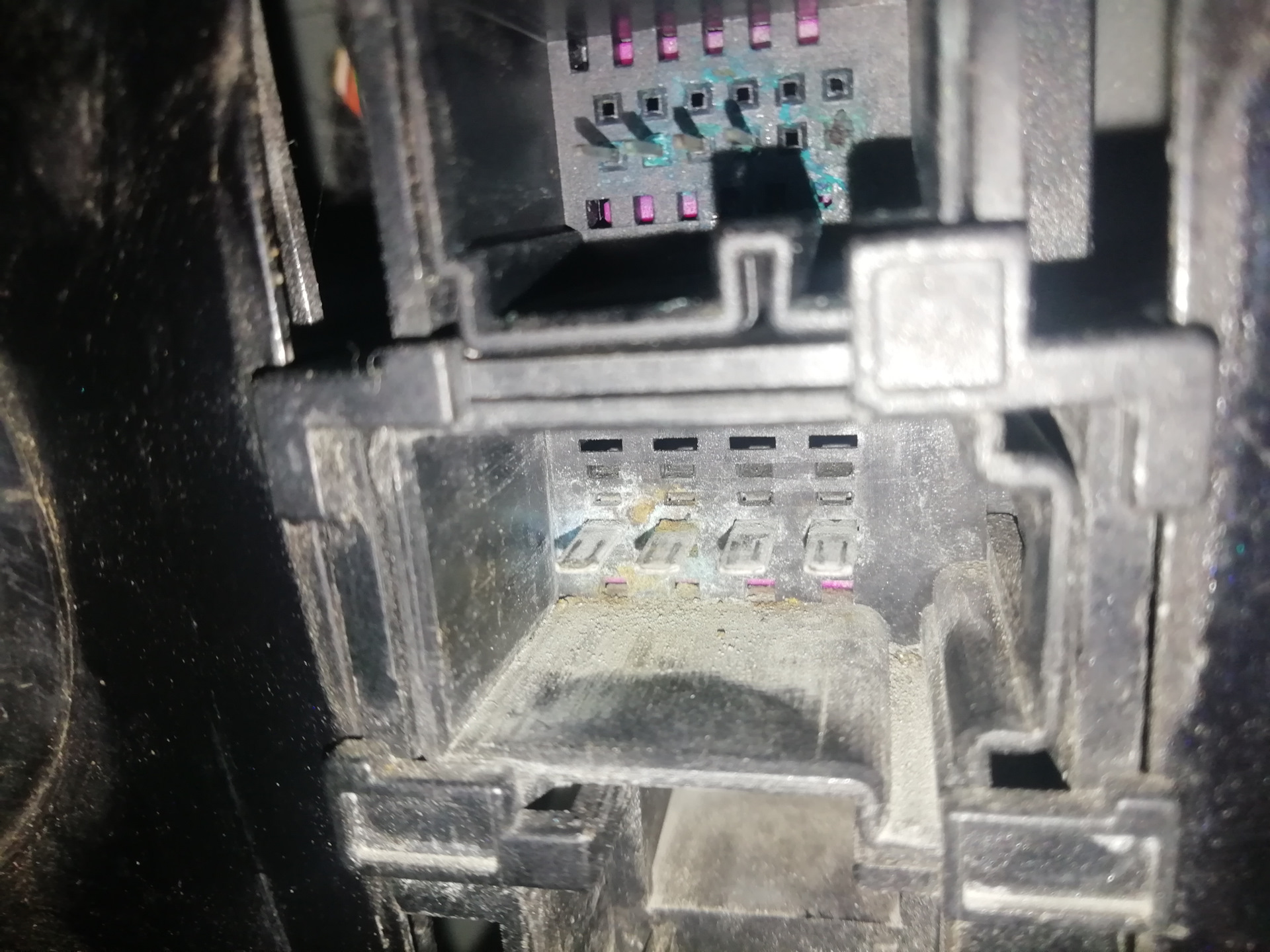

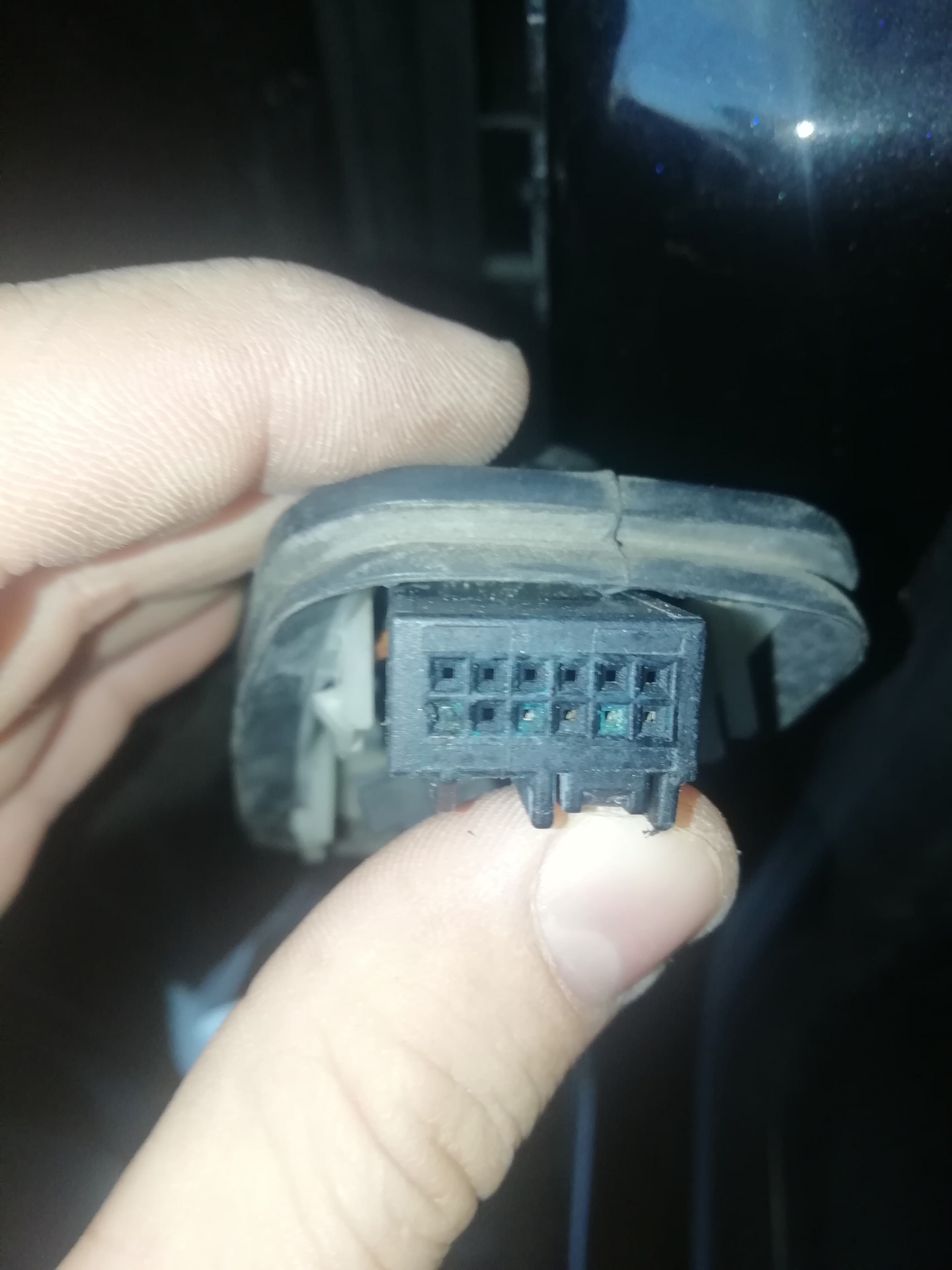

Дело не хитрое, помыл машину, начал закрывать машинуи не услышал характерного щелчка водительской двери. Попробовал ещё несколько раз не тут то было, ну что надо искать причину, и почти сразу был найден виновник. Снял шлейф двери, а он весь окислился и как раз один контакт обломился он то и оказался виновником, ну куда деваться пришлось жить без нормально закрывающихся дверей водительскую закрывал ключем, остальные все работали и так.

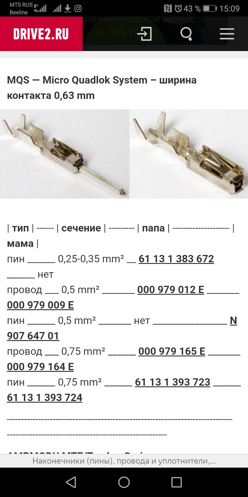

Решил написать и решение всей этой проблемы правда это произошло через 2 месяца после обнаружение. И сразу после обнаружения проблемы начал искать какие пины и контакты используются в автомобиле, оказалось очень проблемным делом несколько дней искал их и в итоге на угад потому-что ничего точного не было.

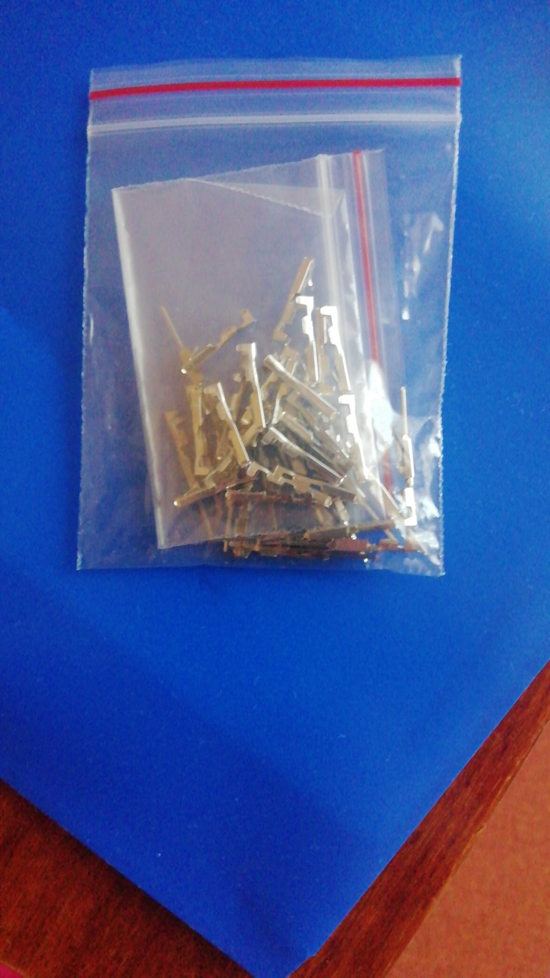

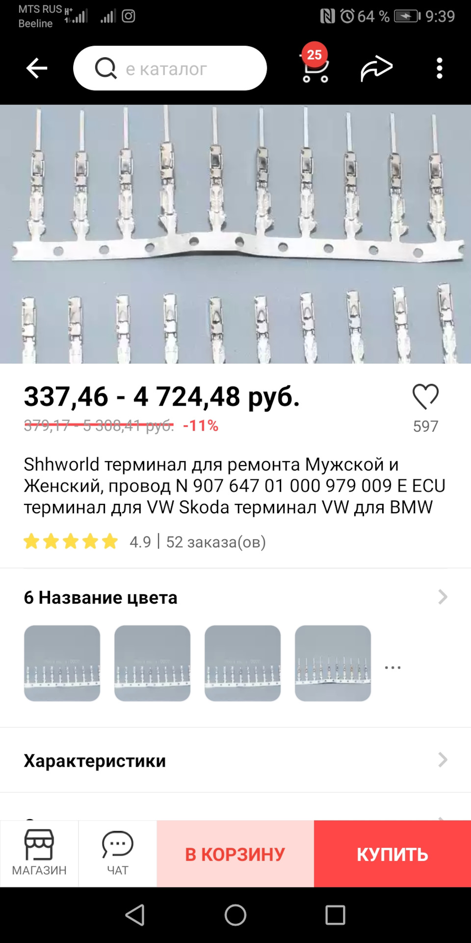

Через 2 месяца наконец то пришли контакты с Алиэкспресса и в этот же день были установлены все начало работать!

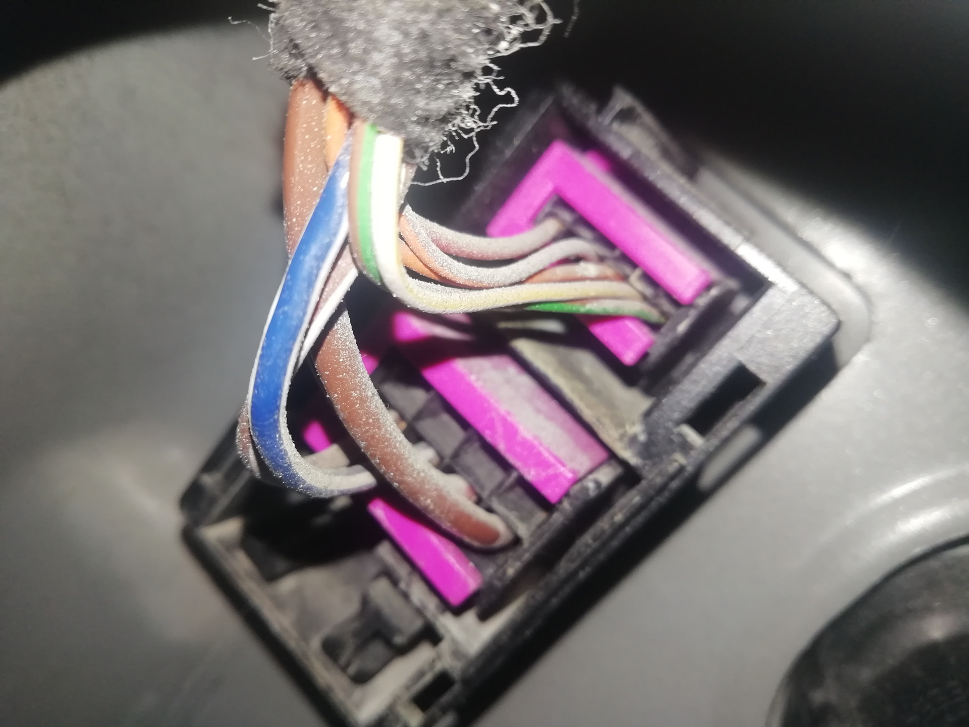

Добрый вечер, подскажите каким образом вынимали пины на фотографии 6.
Столкнулся с такой же проблемой, ни как не хотят вытаскиваться)
Добрый вечер! Сначала мучался тонкой отвёрткой, потом шилом подогнул немного стопор и им же немного выталкивал и тянул за провод, но вышли все легко.

Как я понял там резина на гофре рассохлась, надо будет менять её, в скором времени, а то после каждой мойки керхером будет такая ерунда, вот недавно как колонки менял опять появляется зелень.
