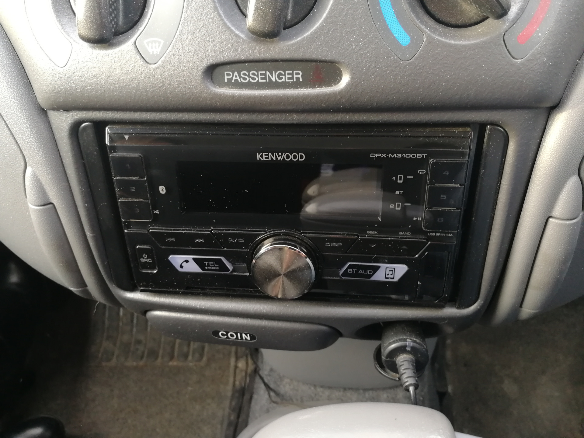

Всем привет! В виду особенностей моей работы в автомобиле проводится достаточно значимое количество времени и комбинация штатная потеха + две колоночки + ятур очень сильно вгоняет в лютую тоску. Первым делом прощаемся со штатной магнитолой, для замены нам понадобится рамка магнитолы + заглушки если магнитола будет 2Din (178*100)
Долго пришлось листать сайты по продаже магнитол, основными критериями было:
1. Наличие Bluetooth
2. Не "вырвиглазная" подсветка
3. Механическая регулировка уровня громкости
И выбор пал на Kenwood DPX M3100BT, потому что … потому что предложили очень вкусную цену

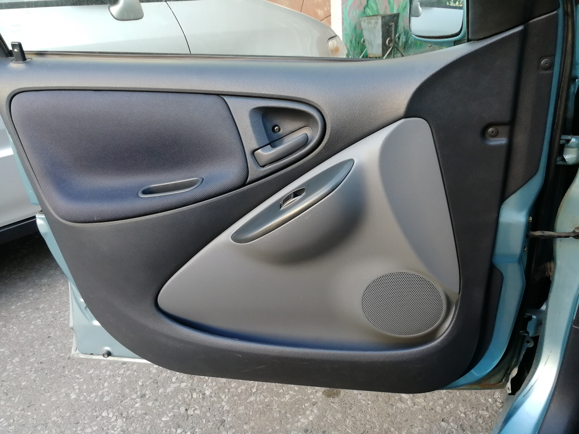

Теперь нужно что-то придумать с колонками, штатные десятки улучшать смысла, на мой взгляд, особо нет, а в дверной карте, к сожалению, штатных возможностей для монтажа тоже нет.
Изучение вопроса приводит нас к следующим вариантам решения:
1. Творческий — берем карту и из стекловолокна изготавливаем подиум. (у меня руки не с того места)
2. "Колхозный" — просто прикрутить поверх карты динамик (мой вариант, но внутренний эстет против)
3. Заморочный — найти дверные карты с грилем и максимально приблизиться к заводскому исполнению, собственно его и выберем

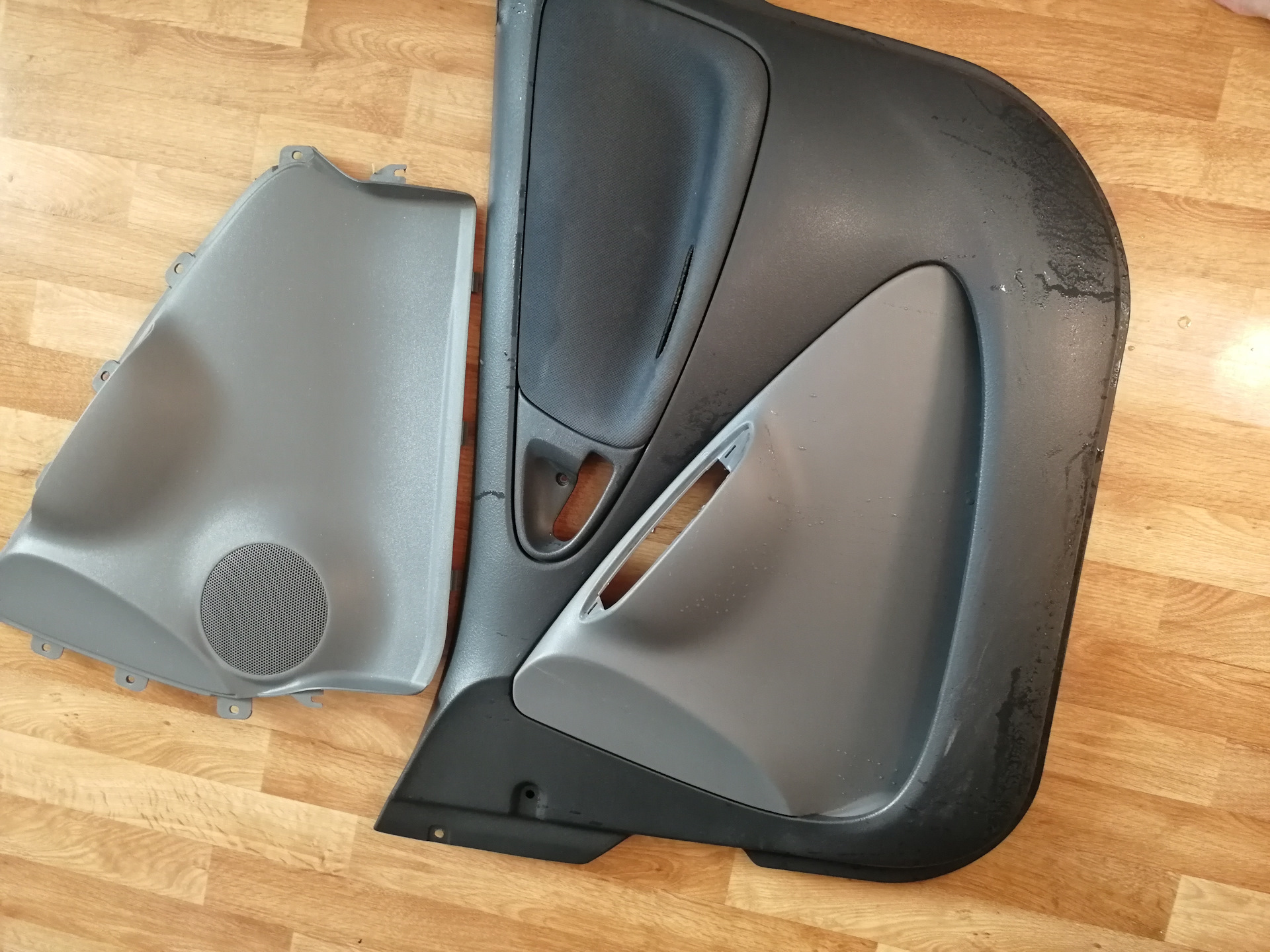

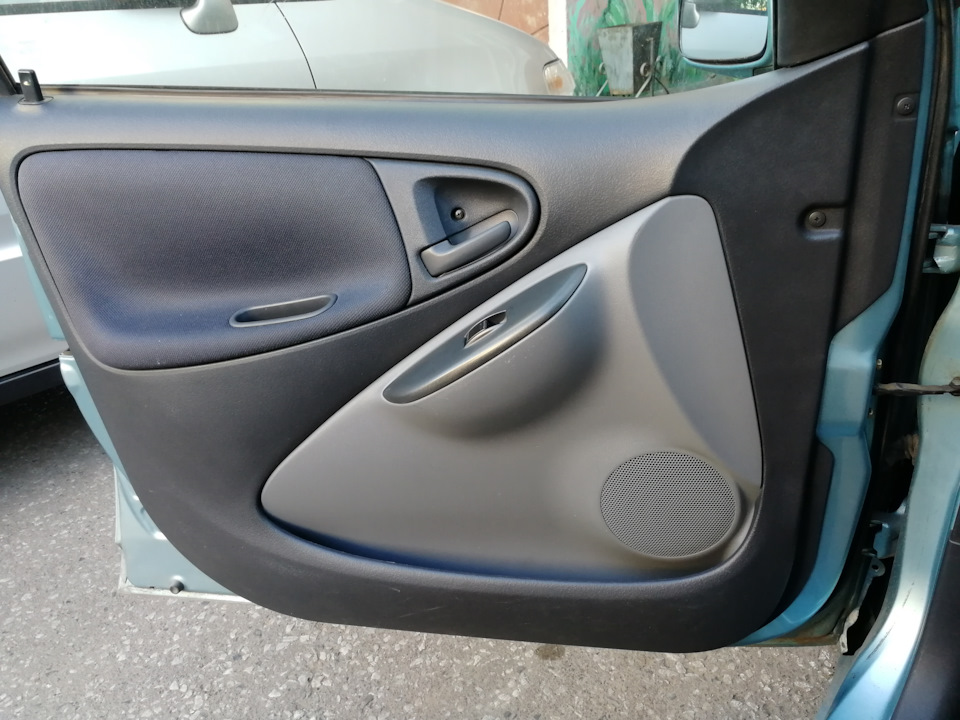

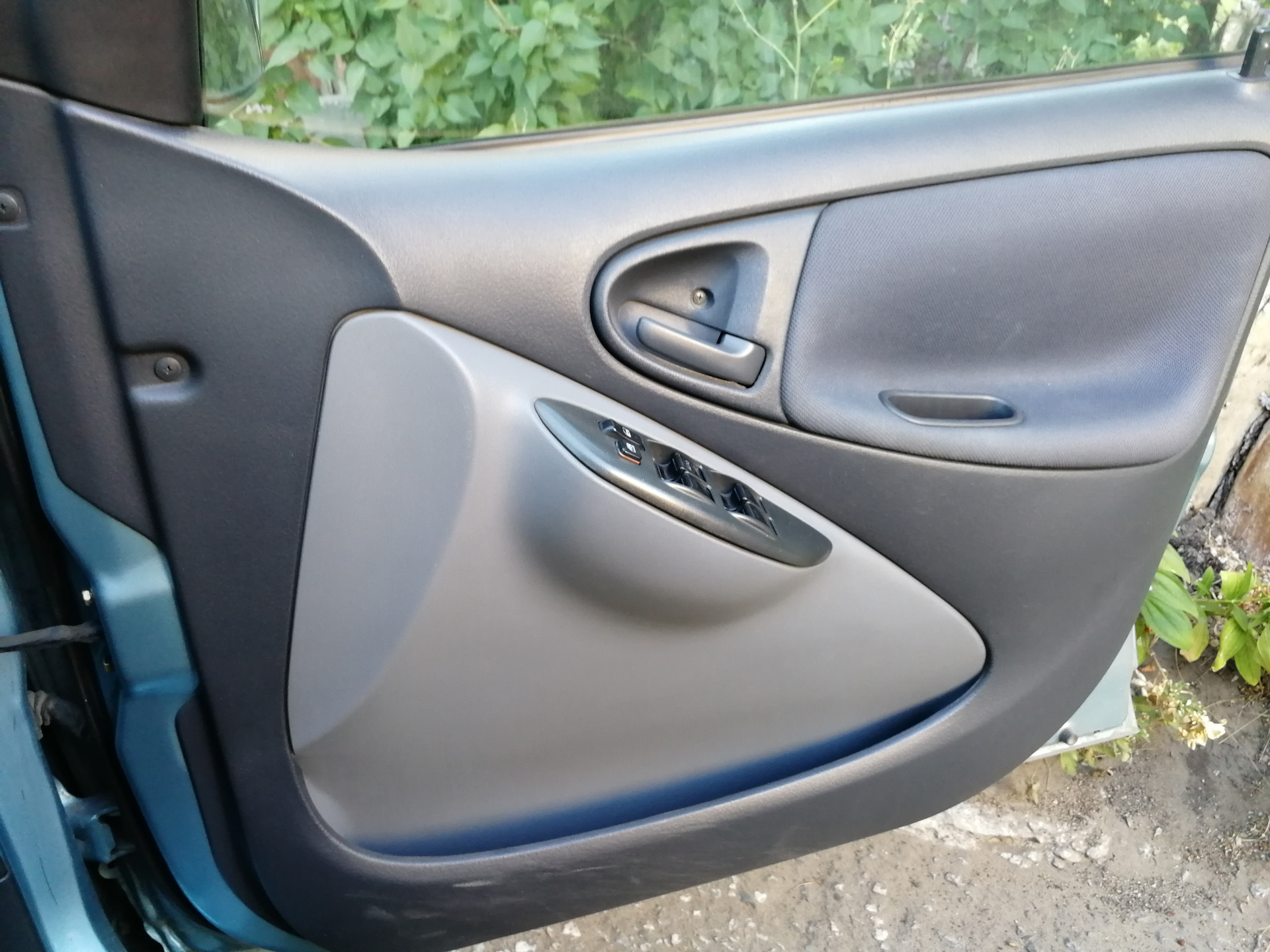

Можно было, конечно, прикупить за 5к обшивки от Vitz RS, но они черные, да и дорого, на мой взгляд. 2 месяца ушло на поиски донорских обшивок "в цвет", мои в целом находятся в хорошем состоянии и меня интересует только средняя серая часть, поэтому с помощью ножа и паяльника трансплантируем с донора нужную нам деталь
Готовый результат
По итогу имеем хорошее головное устройство и заготовку под колонки в двери, внутренний эстет ликует, следующий этап шумка дверей и выбор динамиков (посматриваю в сторону JBL Stage3)

Здравствуйте. Классный рассказ! А от какой такой комплектации карты с местом под динамики?Увы из поста не ясно. Плюс рамка под рестайл панель или дорестайл.

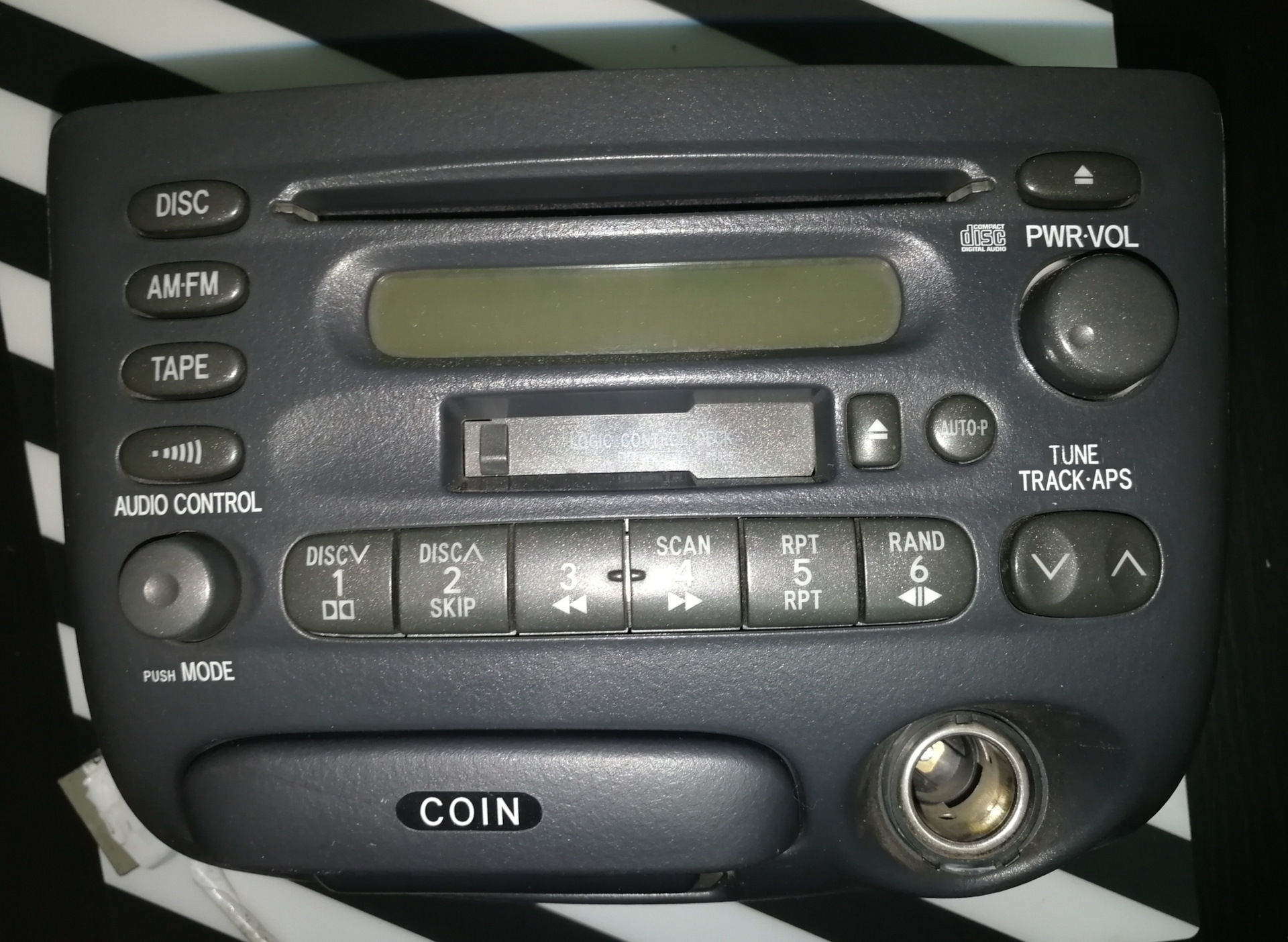

Себе всё думаю сменить магнитолу, но пугает вопрос с рамками, т.к.хочу чтобы выдвижной кармашек под монетки остался
Здравствуйте! К комплектации я так понял они не привязаны, но чаще всего встречаются на rsках и на собрате platz, если решитесь делать, то нужно внимательно смотреть на цвет, бывают светлосерые, темносерые, черные, сероголубые. У меня машина дорест соответственно рамку брал дорест оригинал под wadedin у китайцев либо кармашек либо просто заварено. Добавил фото в пост
Спасибо за фото. Удивили что брали у китайцев сразу с местом под кармашек. Т.к.весь али перелопатил, есть только с заваренным местом.
У меня рестайл, подумывал уже смотреть в сторону рамок на фунт.
Отдельное спасибо за рассказ про карты. Значит можно поискать на platz.
Не интересовались карты с platz на задние двери к нам не подходят? Подумывал о динамика в задние двери, не хочу полку резать.
Задние карты похожи, но честно даже не рассматривал вариант пилить колонки в задние двери, думаю остановиться на компонентной акустике + саб в багажник. А у вас комплектация с климатом или просто кондиционер?
У меня комплектация 2sz-fe, климат, ЭУР + была проводка под туманки, вставил реле, поменял гитару и установил туманки — повысил комплектацию.
