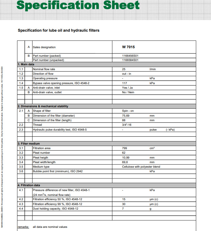

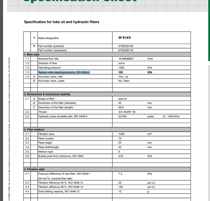

а у 914\2 Bypass valve opening pressure 120 kPa
что практически идентично.
у 914\2 грязеёмкость больше.
у 7015 пропускная способность выше.

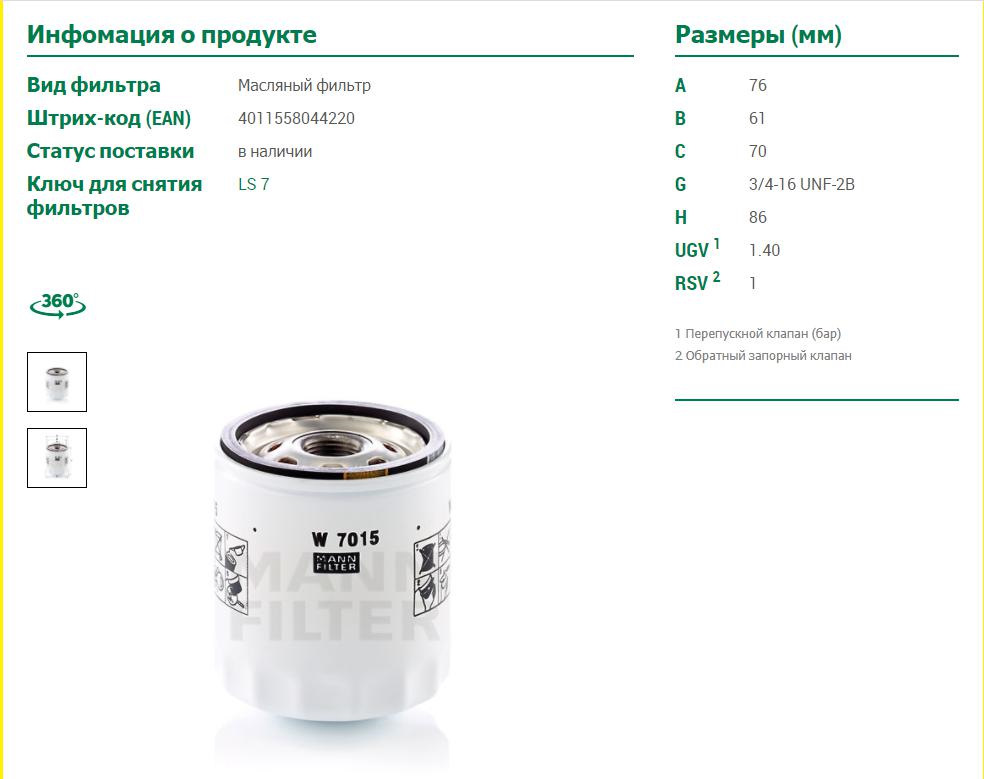

по мановским спекам у 7015 Bypass valve opening pressure 117 kPa

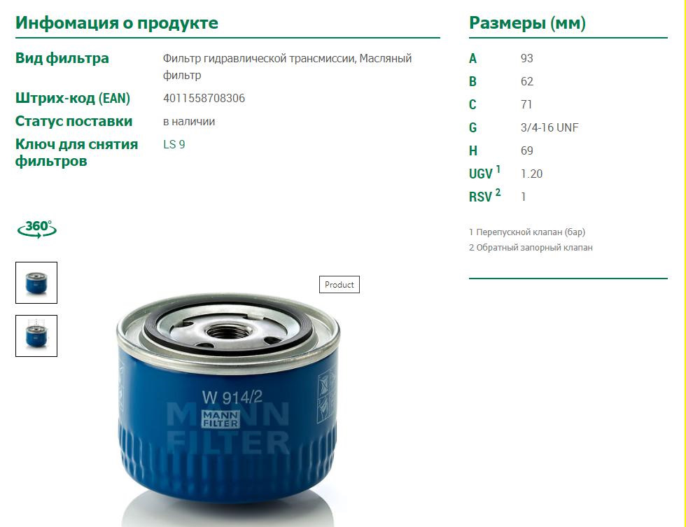

По перепускному клапану еще вопрос. Разница в 0,20 бар по-моему это никак, ни на что не влияет… Тут наверное можно сказать что фильтра идентичные по давлению перепускного клапана.
Motorrevet
а где ты нашел эти спецификации ? я на мане найти не могу
На мановском сайте

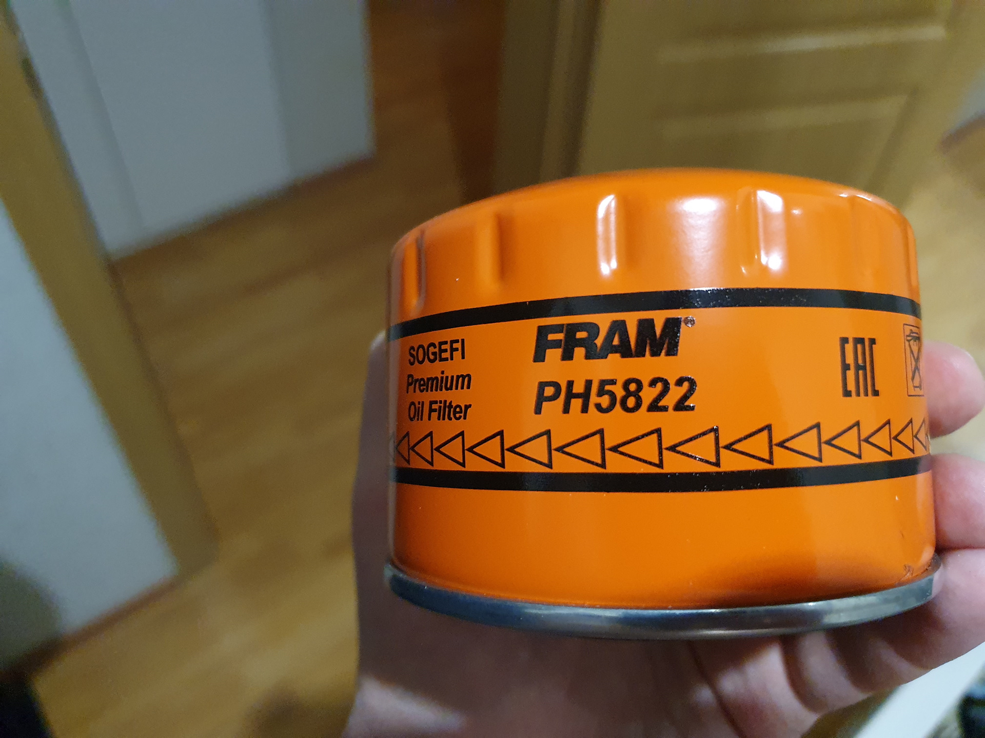

А на следующую замену взял оранжевый FRAM, он идет в стандартном вестовском размере, только вроде как клапан у него с верхним расположением как у 7015.
Номер FRAM подскажите ?
FRAM PH5822

Стандартный вестовский размер, поэтому и ухожу на фрам. Посмотрим, как он будет в эксплуатации

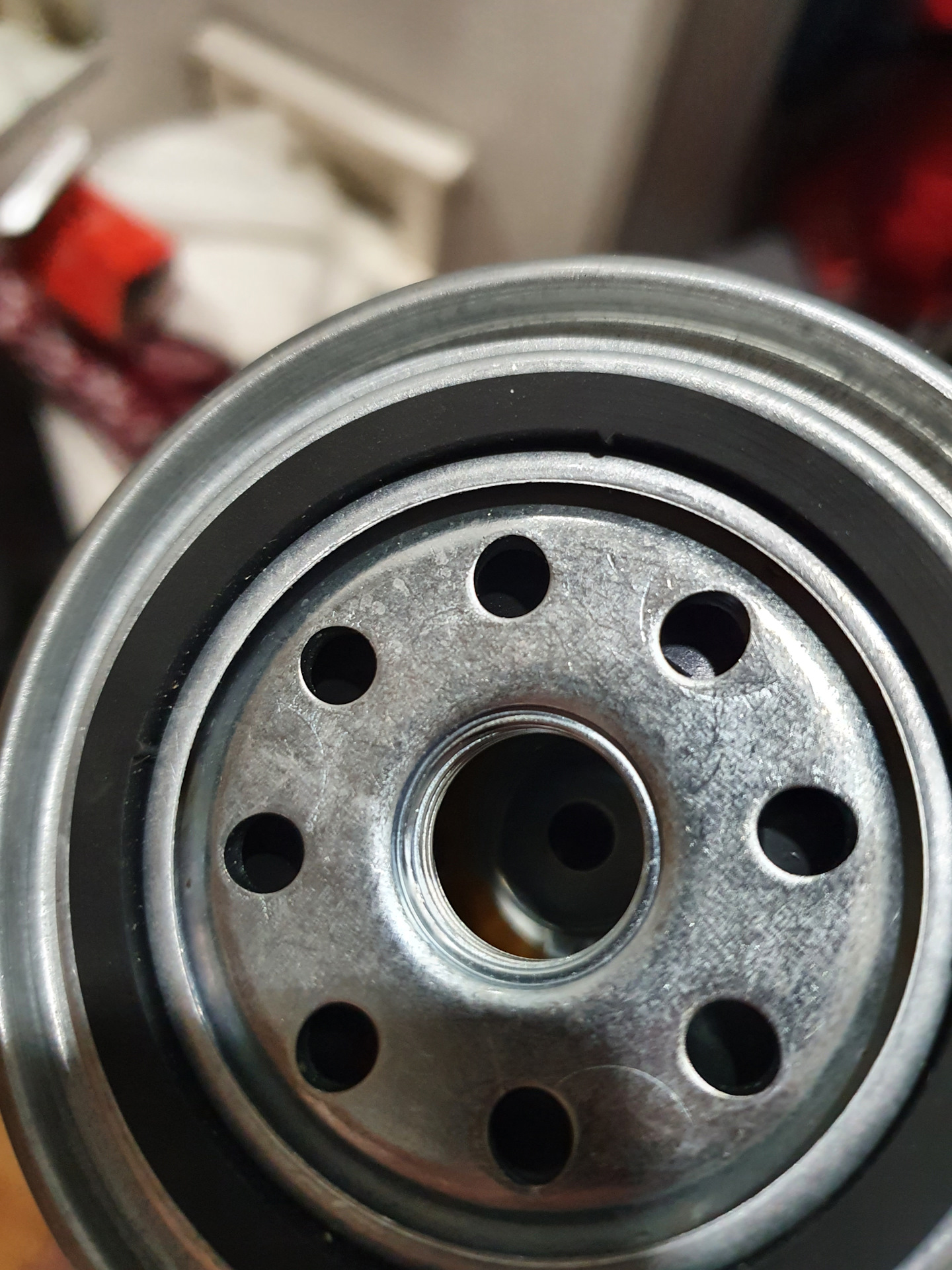

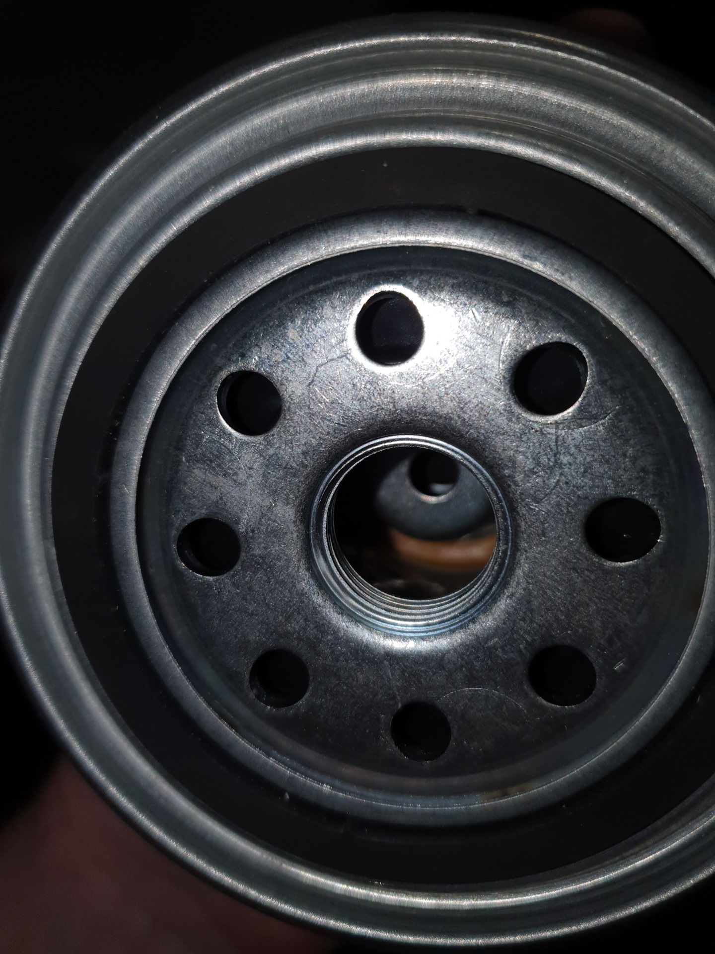

а что у него с клапаном ? Где стоит ? что то не могу найти инфы

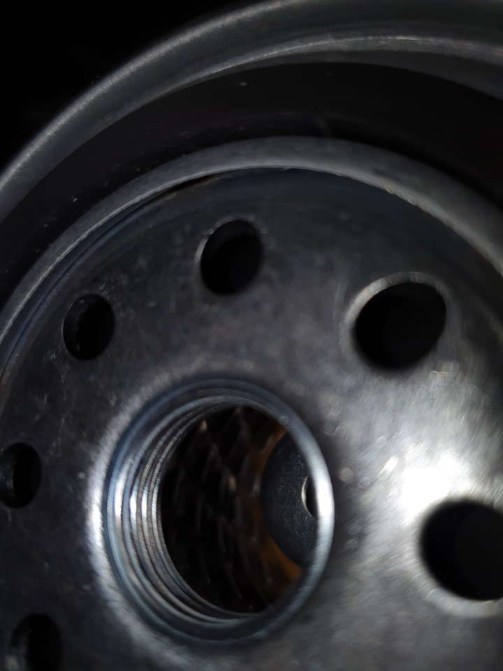

Должен быть сверху. Но я не уверен, как посмотреть? Или его разобрать надо?
Попробуйте сфоткать со стороны резьбы. Посмотрим
Motorrevet
У Framm PH5822 нижнее расположение перепускного клапана, увы…

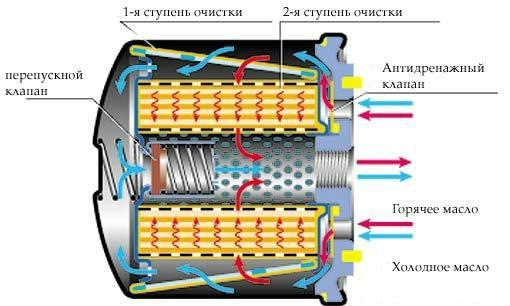

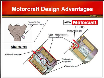

Это что за чудо фильтр?
Просто фильтр с верхним перепускным клапаном. Такое есть на ливны, маннw7015, и еще кое какие фильтры. У меня фильтр от vag синтетический (не бумажный), который имеет наименьшее сопротивление, чем бумажный, что увеличивает давление на 50%
Я вас спросил что за фильтр на вашей картинке. 7015 сам катал, салют тоже, как и Ливны. Я именно за картинку спросил. А насчёт увеличивается ли давление, так то только после замеров ясно будет. Я себе тоже 712/95 поставлю, у меня манометр в салон выведен, вот тогда и видно будет. А вопрос мой именно картинки вашей касался.
Просто схема работы фильтра для примера. А какой фильтр не имею понятия. У меня стоит 712/95, все признаки оригинала присутствуют

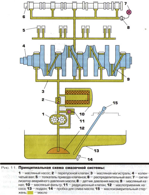

А как же редукционный клапан?
Бояться нужно контрафактных деталей, а не переживать за маслосистему, разработанную советской инженерной школой.
Тогда картинка ещё хуже нарисовывается. Маслонасос будет гонять густое масло внутри себя, потому что такое густое масло через бумагу не пройдёт. Не будет масла на выходе маслонасоса и фильтра — привет, голодание! Двигун, давай, до свидания!
Масло 10w-40 проходит фильтр со свистом, даже в -20гр. При работе редукционного клапана дальше в системе давление остаётся максимально возможным (порог срабатывания редукционного клапана). Мне кажется вы ищите огрехи проектирования маслосистем. Огочу вас — их нет. Есть только контрафакт и неправильная эксплуатация. Вот пример:

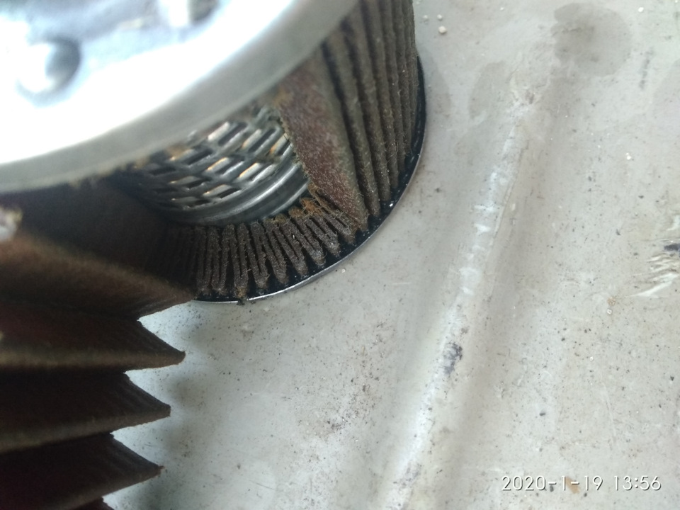

Инженер-разработчик Базальта говорит, что грязь смывается со шторы, пока ее размеры не достигнут 5 микрон. Как только двигатель перемолет частицы в размеры 5 и менее микрон, частицы такого размера уже навсегда удержаться в шторе. То есть, если я правильно понял его, что если бы размеры частиц грязи были бы 5 и менее микрон изначально, они эффективно бы удерживались в шторе независимо от расположения клапана.
5мкр частицы не приносят никакого вреда мотору, вообще. Даже для гидрокомпенсаторов, у которых зазор ок. 8мк. Критичные в плане износа размеры загрязнений 20-50мкрон. Что и делает любой масляный фильтр.

Фото шторы есть в БЖ. На Ливны гидрокомпенсаторы иногда стучали, но очень не долго. Сейчас такого давно нет, ни при каких обстоятельствах.
Ладно, фигню написал. Просто по той картинке понятно, что на штатном фильтре слив идёт внизу, а на тюнячем — вверху. Типа, после того, как пройдет через весь фильтр. Это меня и насторожило. Так и на наших штатных фильтрах этот клапан вверху. А этот высокий, у автора, лучше тем, что площадь фильтрации больше. Вот и всё.
Верхний перепускной крайне предпочтителен, как и большая площадь фильтрации. Вы абсолютно правы.

3. В БЖ куча видео с мехманометром. На ХХ 760об/мин. давление на горячую (ОЖ 92гр.) — 1,3…1,5атм. в зависимости от вязкости масла.
Если вы заморочились качеством фильтрации (ресурсом мотора и стоимостью владения), рекомендую вам отказаться от фильтров с нижним расположением перепускного клапана. Начните с этого. Понравится — см. мой БЖ, вся новая информация там будет непременно.
Это эксперимент и сугубо личное мнение! Никого ни к чему не призываю. Всё что вы делаете — на свой страх и риск.
благодарю за ответ.
1. я совсем не понимал только эту одну вещь как давление перепускного клапана.
стало ясно совсем, для вязкости (у меня 5w40) потребуется чуть больше давление перепускного клапана чтобы впустую по мелочам не срабатывал клапан. верно понял? Манн 712/95 не зря ты говорил подходит идеально как раз для вязкости 5на40…тем более синтетика
2. сегодня недавно нашел инфу, что в ланосе ставят 712/95, они нашли описание что сопротивление потока масла ближе к 50% облегчено.
3. просто думал что давление перепускного должен быть ниже давления масляного насоса, иначе не проходит масло… ошибся наверное.
в багажнике лежит новый 7015 манн, но уже готовлюсь ставить синтетику 712/95 на следующую замену, а 7015 пусть валяется. слышал что есть фильтры где перепускный клапан имеет свой фильтирующий элемент, на досуге буду искать что это за фильтр.
насчёт страха и риска под мою ответственность- согласен, вот подстрахуюсь и спрашиваю у бывалых, вроде тебя.
по поводу 914/2 уже видно, что содействует абразиву, который точит мотор до состояния капиталки.
1. Совершенно верно.
2. Да, примерно так и есть, ±.
3. Давление перепускного клапана — это говорится упрощённо. На самом деле этот параметр означает РАЗНИЦУ давлений на входе и выходе фильтра.

У меня стоит на Приоре, также на ней установлен манометр масла, w7015 отличный фильтр, также стоит на грантах, вестах, проблем нет, я их и вскрывал отработанные, всё отлично
Круто! Я тоже поставил, вскрою отпишусь об этом. Если не секрет какой пробег с этим фильтром : ?
Да уж года полтора ставлю, получается тысяч 60. Вот посмотрите на его идеальные складки.
Красота)

А как вазовский фильтр в сравнении с Манн 914/2? Лучше?
Оба плохие. Из-за нижнего расположения перепускного клапана. Во время его открытия много отфильтрованной грязи попадает обратно в мотор. На густом масле и давлении открытия в 1,2атм. этот клапан открывается очень и очень часто, а на второй половине интервала — открыт постоянно.
Качество у Манн выше.
GogoleV91
И зачем лепить горбатого?! Уже сто лет ставят всем известный ман 914 и не один мотор не умер. Че вот это начинать выдумывать.
В минус 29 словил на 4с масленку на 914м на фильтронах такого не было
GogoleV91
Гидрики часто забиваются на 914/2 мелкой дисперсной металлической пылью
не совсем понятно что значит масло забирает с поверхности отфильтрованную грязь? Кем так считается? Задача фильтра у всех одна и гуано остается в нем и ни как не должно гулять по мотору ни в холодном ни в горячем состоянии. Мимо фэ масло идет только в случае полностью забитого фильтра, в этот момент срабатывает байпасный клапан. И я не знаю в каком состоянии должен быть мотор если фильтр забился за 10000 км. 914 отличный фильтр, по каталогу идет на весту. А главный критерий подбора фильта это давление срабатывания байпасного клапана. Можно поставить ваговский на 2.5 бара и убить мотор в следствии не открытия байпаса и маслянного голодания. Это к примеру про давление не знаю ничего.
Вот вот че то я тоже не понял как он грязь заново забирает. Масло наоборот циркулировать что ли начинает 🤔. Максимум тут проблема в том что в холодное время масло густое и не успевает пройти через бумагу и открывается обратный клапан. Но как старая грязь может гулять по движку я не пойуму.
До перепускного клапана маслу ещё дотечь надо вдоль бумаги с грязью. Хоть бы схему посмотрели в инете. Надо ещё глядеть давления открытия клапанов. Сдается что оно разное в отличие от паспортного.

на сток подвеске нет, и не упрётся даже более длинный motorcraft fl400s, ибо амерский mann w7015 сейчас практически не найти, потому как их для нас сейчас производят в германии и китае с нижним клапаном.
з.ы. motorcraft fl400s был копией mann w7015, только примерно на 15 мм выше.

04E115561H — его артикул, он же и W712/95
или w712/75 резьбу смотреть надо, аккуратно
